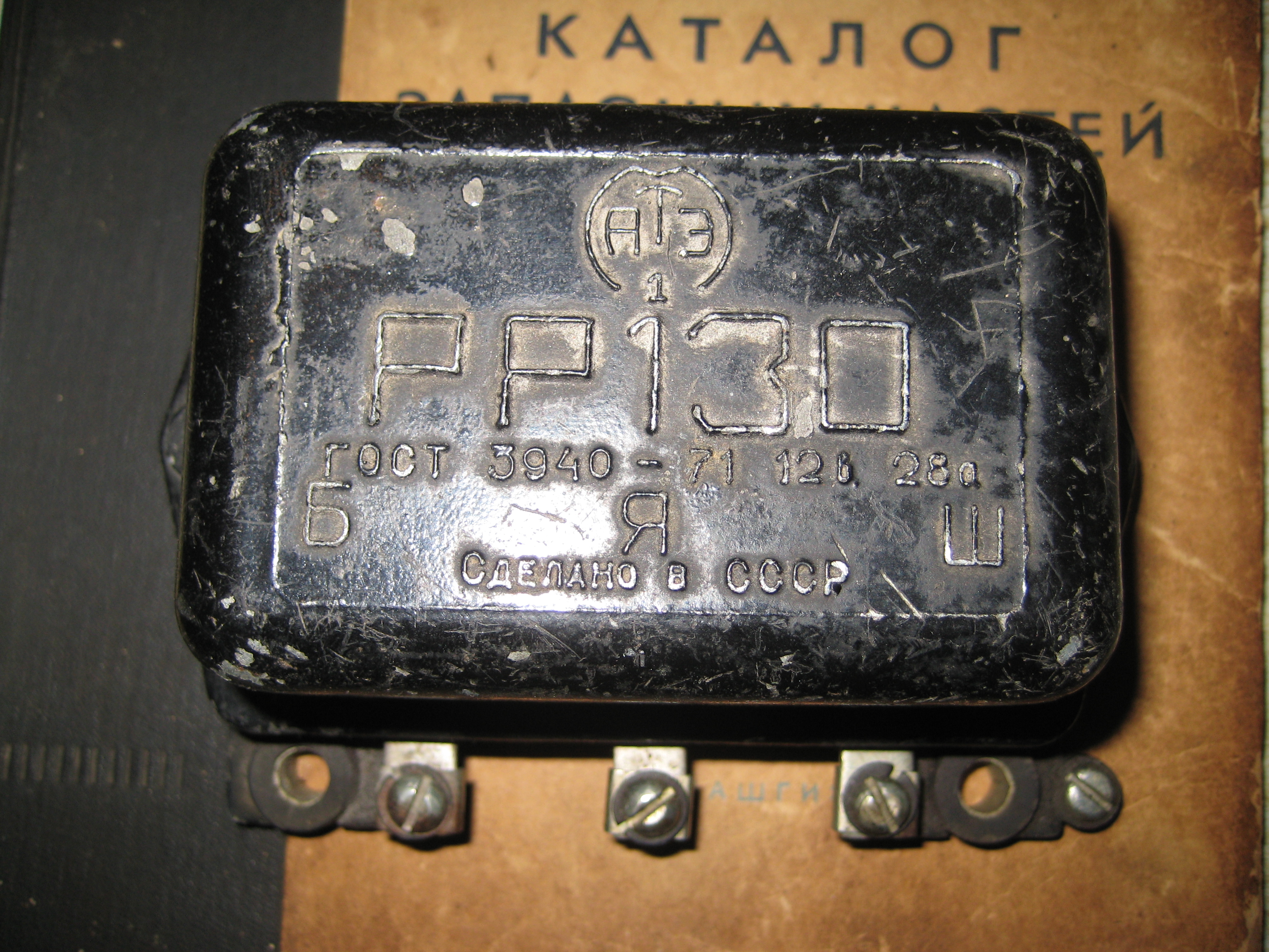

Maxx1969 2 746 Жалоба Опубликовано: 3 октября 2017 7 минут назад, gaz69-68 сказал: Несколько освежу тему. А есть ли техническое решение по РР на современной базе? Буду ставить генератор Г-130 (почти родной) на 28А. Хотелось бы нормальную систему регулирования напряжения бортсети и заодно адекватной зарядки АКБ и все это стилизовать в родном корпусе РР-24. Нет..не выйдет.Г-130 это то же генератор постоянного тока,и с современными реле работать не будет. Г-130 работает с реле-рег.РР-130(12В,28А) постоянного тока..вот таким. Цитата Поделиться сообщением Ссылка на сообщение Поделиться на других сайтах
