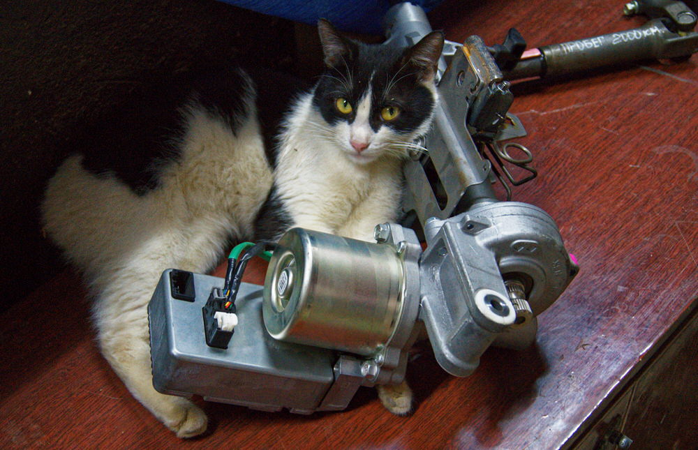

АлексейК 1 174 Жалоба Опубликовано: 8 июня 2018 Пока я делаю комплект для установки ЭУРа одному из наших форумчан... * Электрусилитель кота * 1 Цитата Поделиться сообщением Ссылка на сообщение Поделиться на других сайтах
