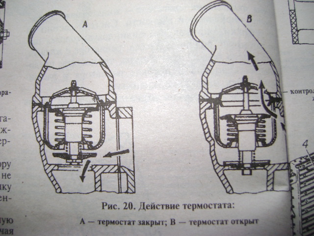

деточкин 667 Жалоба Опубликовано: 2 января 2012 "стандартный" , то есть "закрывной" термостат от "верхнепомповых" моторов 21-24 семейств - по определению работает неправильно. Разве? "24-й" и "чисто 21-й" термостаты имеют два клапана и перекрывают малый круг.Или я не прав? "24" "21" Цитата Поделиться сообщением Ссылка на сообщение Поделиться на других сайтах

Федот68 4 297 Жалоба Опубликовано: 2 января 2012 Разве? "24-й" и "чисто 21-й" термостаты имеют два клапана и перекрывают малый круг.Или я не прав? "24" "21" На первом рисунке у тебя термостат не "24" а "402". "24" от "21" помпы - мало отличаются друг от друга. Первая- чуть покачественнее, но ныне на неё с запцацками великие проблемы. А "всборе" они полностью взаимозаменяемы. А так - на "верхнепомповиках" в качестве малого круга пользуется канал печки. Что - недостаточно для активного тока ОЖ по системе. То есть фактически - малый круг как бы отсутсвует "по определению". Что совсем не есть гут. И может приводить к местным перегревам при холодном ( закрытом) термостате. Цитата Поделиться сообщением Ссылка на сообщение Поделиться на других сайтах

БИМ 869 Жалоба Опубликовано: 3 января 2012 (изменено) На левом рисунке термостат Г-24 . На правом Г-21, одноклапанный. У 402 мотора иная система охлаждения. Смотрел , смотрел на левом , действительно 402-го эскиз , но на базе рисунка Г-24. деточкин откуда этот эскиз? Изменено 3 января 2012 пользователем БИМ Цитата Поделиться сообщением Ссылка на сообщение Поделиться на других сайтах
деточкин 667 Жалоба Опубликовано: 3 января 2012 На левом рисунке термостат Г-24 . На правом Г-21, одноклапанный. У 21-й двухклапанный термостат. Смотрел , смотрел на левом , действительно 402-го эскиз , но на базе рисунка Г-24.деточкин откуда этот эскиз? Из книги по ГАЗ-24. Завтра выложу фото железа. Цитата Поделиться сообщением Ссылка на сообщение Поделиться на других сайтах

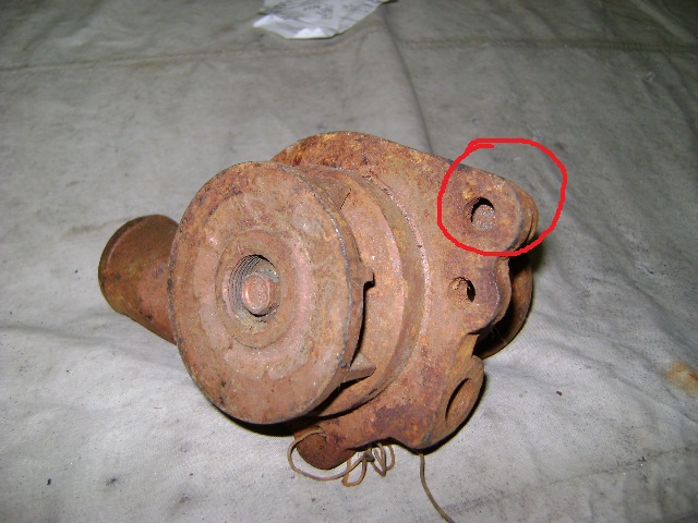

деточкин 667 Жалоба Опубликовано: 3 января 2012 А так - на "верхнепомповиках" в качестве малого круга пользуется канал печки. Что - недостаточно для активного тока ОЖ по системе. То есть фактически - малый круг как бы отсутсвует "по определению". Извини,не соглашусь.При закрытом термостате помпа тянет из головы через эти отверстия: Теперь о "24-й". На первом фото отверстие малого круга ф28мм с выборкой под тарелку перепускного клапана,на втором помпа с термостатом ТС-107. С "21-й" интересней,я упустил что помпы были двух видов.На старом варианте верхний патрубок крепился на трёх шпильках и имел отдельный канал,термостат открывался и запирал малый круг.Во всей литературе,которую я перерыл,приведена именно такая схема его работы: Вот он сам,в закрытом положении,перепускной клапан открыт: Поздняя помпа ничем от уазовской не отличается,кроме верхнего патрубка с посадочным местом под термостат,фактически перепускной клапан при таком раскладе не работает. Цитата Поделиться сообщением Ссылка на сообщение Поделиться на других сайтах
