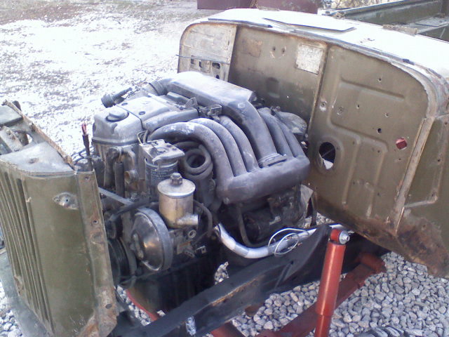

valiko 0 Жалоба Опубликовано: 5 декабря 2011 Drigateli Om605 korobka mehanika glavnii Uaz 469 rabo4ii mercedes vseo proka4eni bez vozduha vkliu4aiu v pervuiu najimaiu na steplenie i mashina ni tuda ni siuda snimaiu nogu ta je problema ? v 4iom prikol? Цитата Поделиться сообщением Ссылка на сообщение Поделиться на других сайтах
Федот68 4 284 Жалоба Опубликовано: 5 декабря 2011 Опять аборт по телетайпной ленте ТАСС ? Сначала посмотри - как себя вилка ведёт. То есть при нажатии на педаль она переходит из положения "чуть вперёд от перпендикуляра к оси мотора" Кчто "несколько назад от оного" ?. Коль так - смотри что с выжимным , самой вилкой ( вдруг лопнута) и корзиной ( мерседесы не ломаются ??? ) Сорри - слабо представляю конструкцию именно ОМ605. Но полюбасу - при нажатии на педаль вилка должна двигаться. и заметно. Коль вилка не двигается , да и педаль "легковата" - проверив привод от педали до ГЦС - меняй "главную" манжету ГЦС ( "тарелку"). её Ф - 22 мм. Канает от любой старой Советской ( и не только ) техники. И отГЦС , и от ГТЦ большинства авто/тракторов "до начала 80-х" выпуска ( Волга, МОсквич, Запорожец, Колхида, и т. д....) Цитата Поделиться сообщением Ссылка на сообщение Поделиться на других сайтах
Артём39 2 582 Жалоба Опубликовано: 5 декабря 2011 Любимый комент дополнение. Бывает, вилка ходит, а корзина не опускает диск. Причина, провернувшаяся в вилке, муфта. Получается что вилка давит не на муфту а на выжимной подшипник. Эта неисправность характерна для систем ГАЗ. Цитата Поделиться сообщением Ссылка на сообщение Поделиться на других сайтах
ПИЛлАУ 485 Жалоба Опубликовано: 6 декабря 2011 Двмгатель МВ-605 со своей МВ коробкой?Передачи на не работающем двигателе переключаются?Что значит машина ни туда-ни сюда,на работающем двигателе передачи не включаются? Проверь гцс и рцс(но коль он МВ-работать ДОЛЖЕН!),а гцс по хорошему замени на МВ. Если вилка целая,то даже при конченном родном(МВ)сцеплении(при рабочей кпп) передачи будут включатся,плохо,НО включатся.ЭТО ведь МВ! Цитата Поделиться сообщением Ссылка на сообщение Поделиться на других сайтах
TwinW 0 Жалоба Опубликовано: 7 декабря 2011 Итак, -круг подозреваемых сузился до одного по-моему узла - ГЦС УАЗа... Логически чисто. Уточнение - педаль-то на гидравлике, а жидкость - она несжимаемая и если педаль вниз идет и вилка не шевелится, то ее (жижи то-есть), там и нету.. а есть где-то прореха в манжете или воздух. Поэтому берем монтажку и вручную отжимаем с помошником вилку и если сцепление отожмется, а оно должно, если живая вилка, отжаться, то смотрим остальные два узла ГЦС и РЦС. Могут еще быть трубки забиты или шланги шламом от старой тормозухи и манжет. А на неработающем движке передачи везде вроде переключаются... Цитата Поделиться сообщением Ссылка на сообщение Поделиться на других сайтах
wkiurijj 0 Жалоба Опубликовано: 7 декабря 2011 Drigateli Om605 korobka mehanika glavnii Uaz 469 rabo4ii mercedes vseo proka4eni bez vozduha vkliu4aiu v pervuiu najimaiu na steplenie i mashina ni tuda ni siuda snimaiu nogu ta je problema ? v 4iom prikol? диск порван ?? гроверные шайбы под машинкой не валяются?? Цитата Поделиться сообщением Ссылка на сообщение Поделиться на других сайтах
SASHASHILL 102 Жалоба Опубликовано: 7 декабря 2011 ММдаа.. один советует на вилку глянуть , другой - её нажать , только каким образом ?? камрады мерс это не УАЗик у которого все потроха наружу торчат , на мерине и вилка и шток РЦС спрятаны под колоколом , на вилку конечно можно нажать(теоретически, на машине это наверно невозможно) , только не монтировкой а просунув в маленькую дырочку какой-нить шток. to valiko может дело вовсе и не сцеплении , опиши поподробнее проблему , машина не едет при вкл. передаче ?? или не вкл. передача при выжатом сцеплении ?? Цитата Поделиться сообщением Ссылка на сообщение Поделиться на других сайтах
esaul1 1 825 Жалоба Опубликовано: 7 декабря 2011 Первый вопрос - А раздатка включена? Цитата Поделиться сообщением Ссылка на сообщение Поделиться на других сайтах
Федот68 4 284 Жалоба Опубликовано: 7 декабря 2011 Первый вопрос - А раздатка включена? +5 А мы то тут ломаем головы Цитата Поделиться сообщением Ссылка на сообщение Поделиться на других сайтах
ПИЛлАУ 485 Жалоба Опубликовано: 9 декабря 2011 +555 !А ВЫ гараж-то откройте!(из фильма,НАШИ знают).Офф за флуд,но истина дороже! Цитата Поделиться сообщением Ссылка на сообщение Поделиться на других сайтах
valiko 0 Жалоба Опубликовано: 10 декабря 2011 Здраствуите уваяемие) спосибо вам за совети ...доделал степление...дело в том 4то рабо4ии тсилиндрик прикаливалсеа и никак не хотелпрока4иватса правелино но прока4ал всео работает с раздаткои и без всиу вклиу4аетса и виклиу4аетса двиготели отсоединеатса от коробаса и врубаетса) а как вам идеа Ом 605 на козлик а? Цитата Поделиться сообщением Ссылка на сообщение Поделиться на других сайтах
ПИЛлАУ 485 Жалоба Опубликовано: 10 декабря 2011 Это уже не идея,а практика инплантации двигателя.Тему нужно перенести в другую ветку. Данный мотор-оборотистый,рк 69-нет,по фото видно и мосты "вояки",стало быть нагрузка от двигла избыточна для всей транс-ии.Теперь о проходимости,мотор тяжелый и об-ый,придется компенсировать большими колесами.,ну и тд. Построить можно ЧТО угодно,каждый решает сам-ДЛЯ какой езды. ОФФ за флуд! Цитата Поделиться сообщением Ссылка на сообщение Поделиться на других сайтах
valiko 0 Жалоба Опубликовано: 10 декабря 2011 да согласен мотор оборотистии но масти не воиаку а грайднаские калиоса на 15 не широкие Цитата Поделиться сообщением Ссылка на сообщение Поделиться на других сайтах
ПИЛлАУ 485 Жалоба Опубликовано: 10 декабря 2011 Так как и мосты колхозы и колеса 15 не широкие,то с таким мотором с твердой дороги лучьше не съесжать.А по асфальту и быстро ! Цитата Поделиться сообщением Ссылка на сообщение Поделиться на других сайтах
valiko 0 Жалоба Опубликовано: 10 декабря 2011 еа так понимаиу ви одобреаете констрктсиу могу покоино кататса?) Цитата Поделиться сообщением Ссылка на сообщение Поделиться на других сайтах
SASHASHILL 102 Жалоба Опубликовано: 11 декабря 2011 еа так понимаиу ви одобреаете констрктсиу могу покоино кататса?) Да нормальная конструкция , движок этот не тяжелее родного, катайся канешн , не в музее-ж ему стоять ! Цитата Поделиться сообщением Ссылка на сообщение Поделиться на других сайтах
