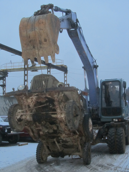

Импровизатор 1 Жалоба Опубликовано: 28 декабря 2011 (изменено) Многим будет интересен ход реинкарнации моего 69. Точнее на сегодняшний день в проекте учавствуют ТРИ газика и ОДНА 24 волга. Изменено 25 января 2012 пользователем Импровизатор Поделиться сообщением Ссылка на сообщение Поделиться на других сайтах

Импровизатор 1 Жалоба Опубликовано: 3 февраля 2013 04.08.2012 в 04:25, Rein сказал: Шпаклевка зря . Почему три газика , на фото один ? Про шпаклёвку согласен! Но хотелось чотоб он был красивый......краску заказывал с запасом))) Это же для души!) Куплено было ТРИ конструктора - один на ходу, документы были на один из них состояние которого казалось самым "лучшим"(из номеров только табличка под капотом, ставь на любой и в перёд). В итоге у "лучшего" всё оказалось плохо - на поверку рама гнутая и после пескоструя разочаровались в кузове. Разобрали остальные газики, взяли лучший кузов, раму и т.д. А Четвёртой была докуплена волга в качестве донора. С неё взяли мотор, педальный узел и кое-что ещё. Поделиться сообщением Ссылка на сообщение Поделиться на других сайтах
Импровизатор 1 Жалоба Опубликовано: 3 февраля 2013 (изменено) 04.08.2012 в 05:57, трубогиб сказал: Почему такой широкий? Вылет дисков? У меня широкий вышел из за барсовских мостов, так из за этого пришлось расширять задние и передние крылья (сделал пластиковые) Вот так и хотелось! Колёса 36", а на крыльях тоже будут расширители из транспортёрной ленты (морозостойкой) с кортом 05.08.2012 в 14:06, ЗЕНИТ сказал: красота))) мосты родные или все таки вояки? гражданские с бтр-60 Изменено 6 февраля 2013 пользователем Импровизатор Поделиться сообщением Ссылка на сообщение Поделиться на других сайтах
