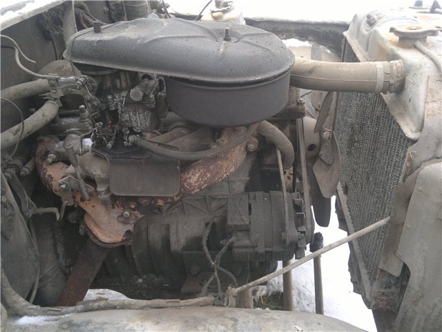

kazah 0 Жалоба Опубликовано: 18 января 2012 подскажите пожалуйста Что за движок? Цитата Поделиться сообщением Ссылка на сообщение Поделиться на других сайтах
kazah 0 Жалоба Опубликовано: 18 января 2012 (изменено) Фото движки Изменено 18 января 2012 пользователем kazah Цитата Поделиться сообщением Ссылка на сообщение Поделиться на других сайтах
ddcaa 0 Жалоба Опубликовано: 18 января 2012 Фото движки Судя по фильтру масла вроде ГАЗ-24 Цитата Поделиться сообщением Ссылка на сообщение Поделиться на других сайтах
Федот68 4 297 Жалоба Опубликовано: 18 января 2012 И по водяной помпе - тоже. Цитата Поделиться сообщением Ссылка на сообщение Поделиться на других сайтах
1707 463 Жалоба Опубликовано: 20 января 2012 Фото движки Уважаемый! Прежде, чем размещать фото , ДВС и под капотом должно быть все в чистоте. Без обиды. Когда ДВС отмоешь, то слева по ходу на блоке будет отлит каталожный номер. по нему все и поймешь. А так ребята марку правильно сказали. Цитата Поделиться сообщением Ссылка на сообщение Поделиться на других сайтах

Робинзон 0 Жалоба Опубликовано: 28 марта 2012 Это мотор 414 модели, а голова с 24 волги с впускным колектором старого образца ( под однокамерный карб) Такие блоки ставились на волги М21, далее на Газ 69 , и на УАЗы старых годов выпуска Цитата Поделиться сообщением Ссылка на сообщение Поделиться на других сайтах
Михайло 600 Жалоба Опубликовано: 28 марта 2012 Это мотор 414 модели, а голова с 24 волги с впускным колектором старого образца ( под однокамерный карб) Такие блоки ставились на волги М21, далее на Газ 69 , и на УАЗы старых годов выпуска Нет, это не УМЗ - 414 ( единая крышка толкателей, да и месленный фильтр не тот), скорее ЗМЗ - 2410. Цитата Поделиться сообщением Ссылка на сообщение Поделиться на других сайтах
slv0309 0 Жалоба Опубликовано: 28 марта 2012 Это мотор 414 модели, а голова с 24 волги с впускным колектором старого образца ( под однокамерный карб) Такие блоки ставились на волги М21, далее на Газ 69 , и на УАЗы старых годов выпуска Ты ошибаешься. Обрати внимание на высоту блока, и отливы в виде ребер на нем на втором рисунке. 414 гладенький и не такой высокий. А коллектор любой мона воткнуть, и с одинарным и с двойным вхлопом-выхлопом... Адначначна 24-рошный. Цитата Поделиться сообщением Ссылка на сообщение Поделиться на других сайтах
speedoff 3 814 Жалоба Опубликовано: 28 марта 2012 (изменено) однозначно ЗМЗ 24! И такие блоки никогда на 69-е не ставились. Когда газик производили таких движков еще в помине небыло Изменено 29 марта 2012 пользователем speedoff Цитата Поделиться сообщением Ссылка на сообщение Поделиться на других сайтах
Федот68 4 297 Жалоба Опубликовано: 28 марта 2012 (изменено) Это мотор 414 модели, а голова с 24 волги с впускным колектором старого образца ( под однокамерный карб) Такие блоки ставились на волги М21, далее на Газ 69 , и на УАЗы старых годов выпуска Отсыпь, чего курил , а ??? Мотор - "чиста ГАЗ24". Без вариантов. Точнее - "оченногрязно". Но коль работает - шо ево мыть-то , А ??? :derisive: А "24Д" иль "2401" - только промер высоты ГБЦ скажет Заводом - ни на ГАЗ21, ни на УАЗы такие моторы не ставились . Вот всякими "Сельхозтехниками" и просто умелыми руками в гаражах - почему нет ? Мотор-то неплохой. Изменено 28 марта 2012 пользователем Федот68 Цитата Поделиться сообщением Ссылка на сообщение Поделиться на других сайтах
