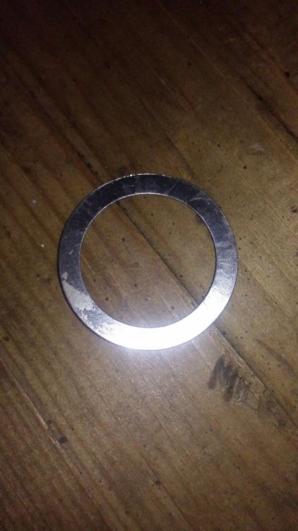

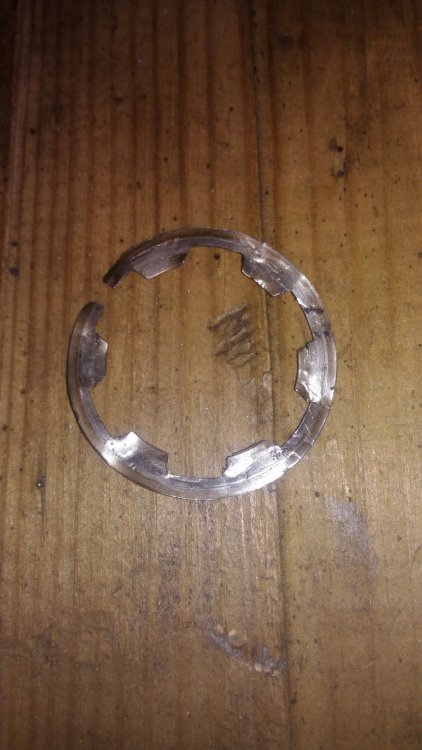

Гога68 1 288 Жалоба Опубликовано: 30 мая 2020 для регулировки вторичного вала кпп понадобились такие прокладки Цитата Поделиться сообщением Ссылка на сообщение Поделиться на других сайтах
Гога68 1 288 Жалоба Опубликовано: 30 мая 2020 нигде не нашол, выточил дремелем из прокладок хвостовика уаз , снутри дремелем выбрать, и годно Цитата Поделиться сообщением Ссылка на сообщение Поделиться на других сайтах
