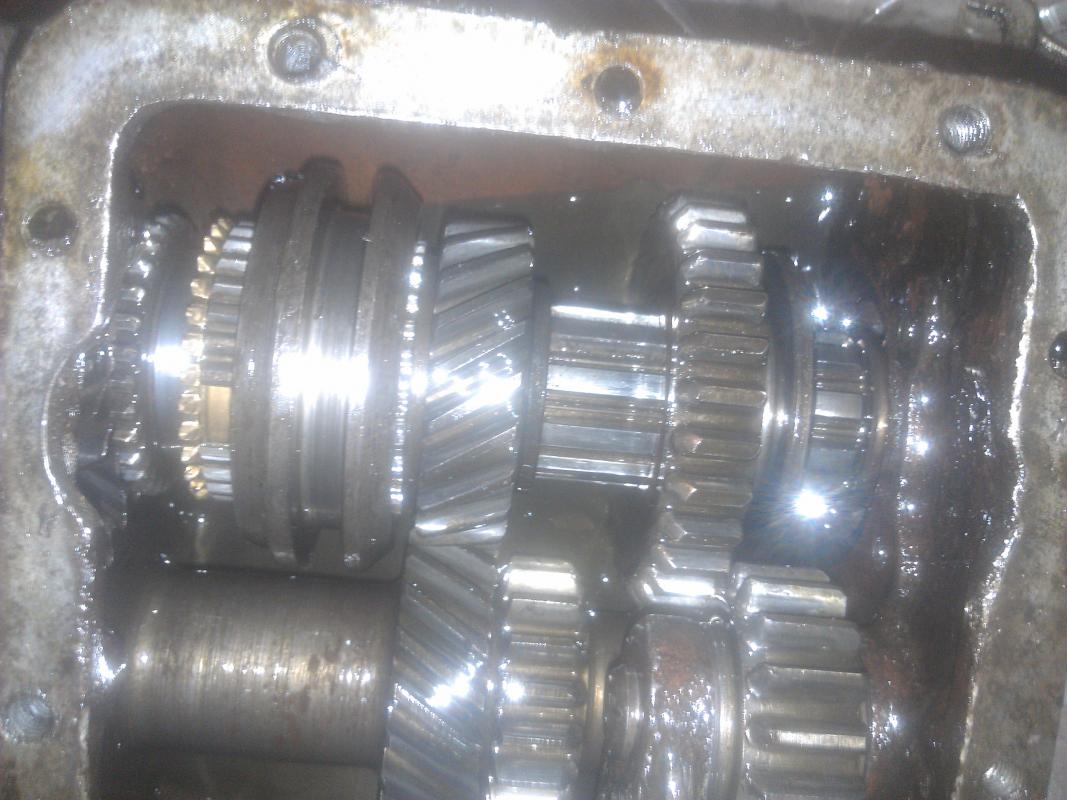

korneew 4 Жалоба Опубликовано: 30 июня 2014 При разборке коробки обязательно нужно проверить правильность установки муфты включения 2-й и 3- передач. Муфта ассиметричная, со смещением в сторону 3-й передачи. У меня было тоже самое, перебрал коробку , муфту поставил по мануалу, все стало работать- просто сказка. Цитата Поделиться сообщением Ссылка на сообщение Поделиться на других сайтах
speedoff 3 813 Жалоба Опубликовано: 1 июля 2014 Родная кпп газона на рейды ?Механизм требующий нежного двойного выжима ,да ещё побитый годами эксплуатации, вопрос очень спорный. А неисправность, так вскрытие покажет . А как на Уазах на полусинхрах в трофи ездят? Убить ее труднее чем полносинхру, если с умом пользоваться Цитата Поделиться сообщением Ссылка на сообщение Поделиться на других сайтах
775Diman 3 Жалоба Опубликовано: 1 июля 2014 (изменено) При разборке коробки обязательно нужно проверить правильность установки муфты включения 2-й и 3- передач. Муфта ассиметричная, со смещением в сторону 3-й передачи. У меня было тоже самое, перебрал коробку , муфту поставил по мануалу, все стало работать- просто скап Правильно стоит? Изменено 1 июля 2014 пользователем 775Diman Цитата Поделиться сообщением Ссылка на сообщение Поделиться на других сайтах
korneew 4 Жалоба Опубликовано: 20 июля 2016 Правильно стоит? стоит правильно, но подозрительно далеко стоит синхронизатор от первичного вала Цитата Поделиться сообщением Ссылка на сообщение Поделиться на других сайтах
