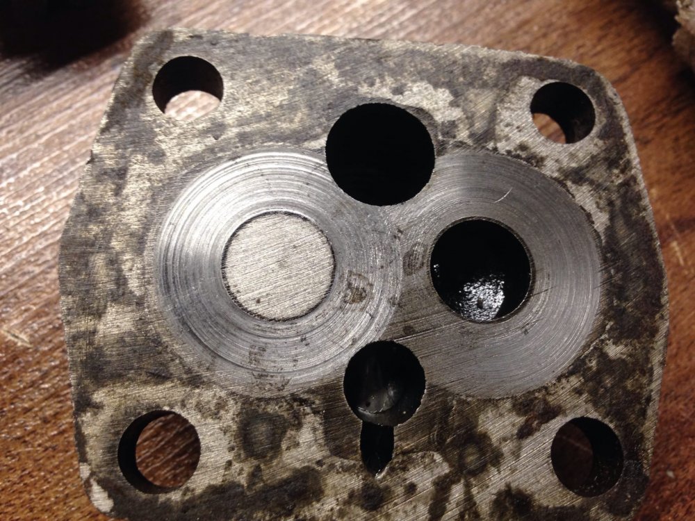

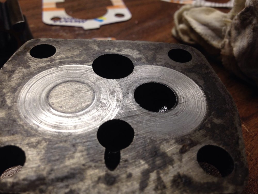

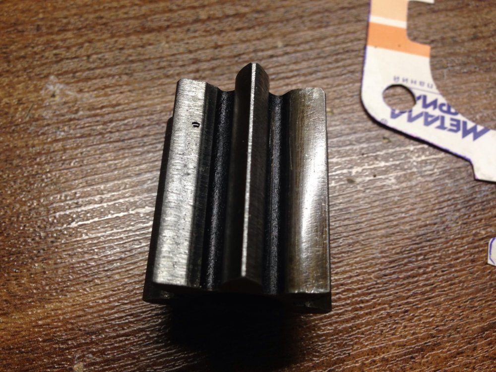

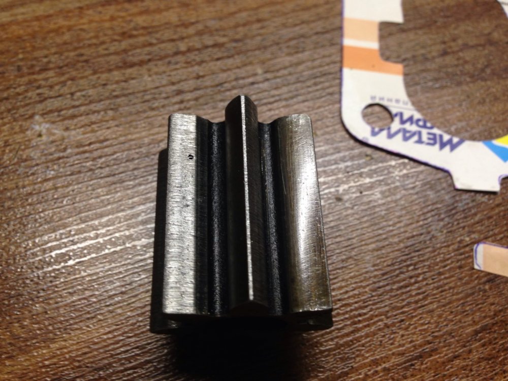

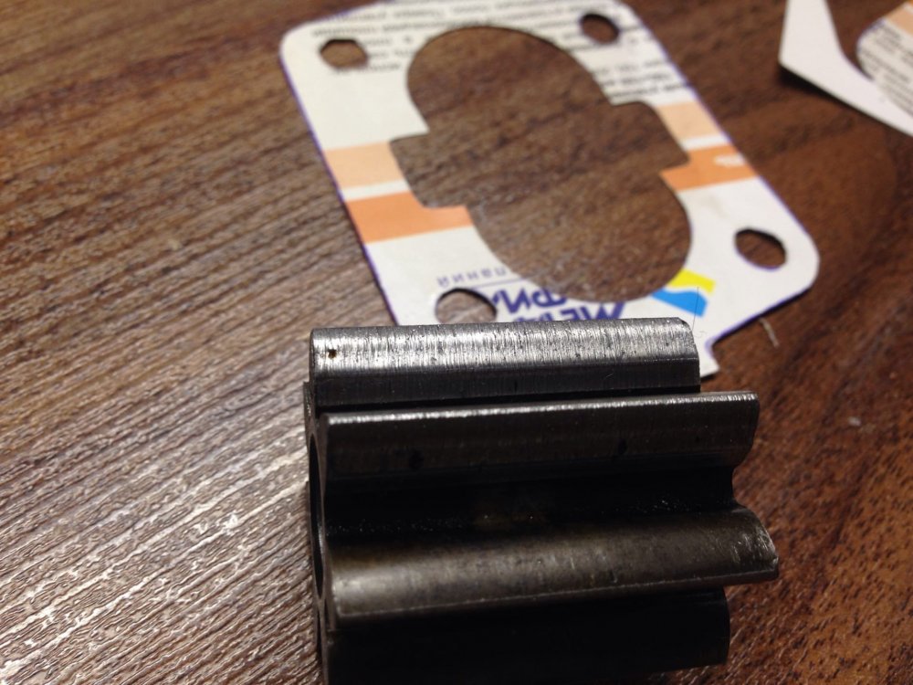

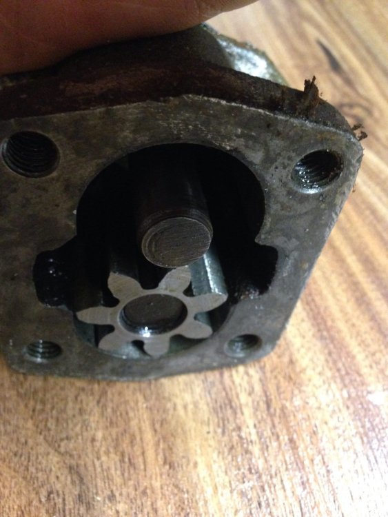

Для наглядности.  Б.У маслонасос изначально,  после пары минут работы на сухую. Сам вал не пострадал
9 часов назад, Obitel сказал:
Не сочиняй, за пару минут с ним ничего не произойдет. Давным давно у меня новый ГАЗоновский насос лето на подаче воды из скважины отработал, с песком.
3 часа назад, БИМ сказал:
Буду рад если он изначально был такой, но с фото не поспорить

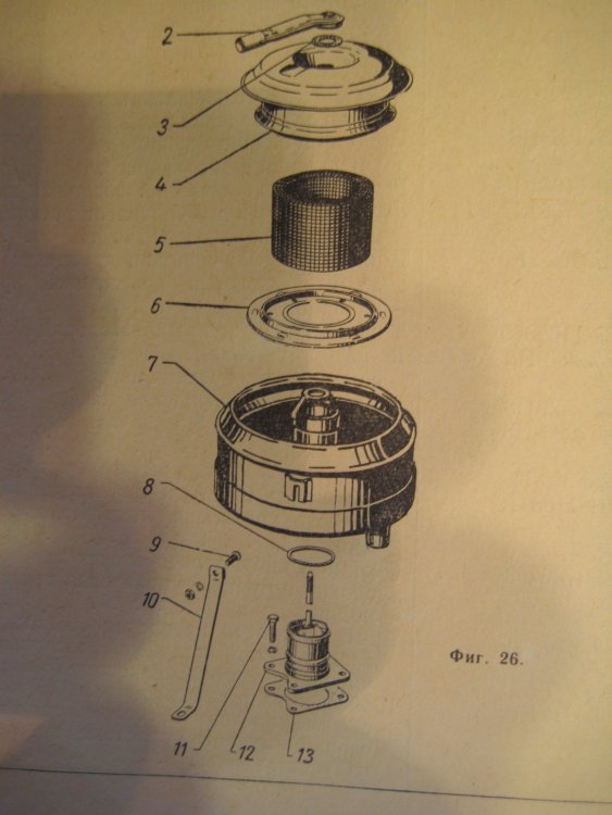

Граждане. Подскажите фоткой как выглядит оригинальное крепление родного фильтра к карбюратору к-124. И еще вопрос. Если на карбюраторе к-124 нет букв то для какого авто этот карб?
Через переходник...который крепится непосредственно к карбюратору.
