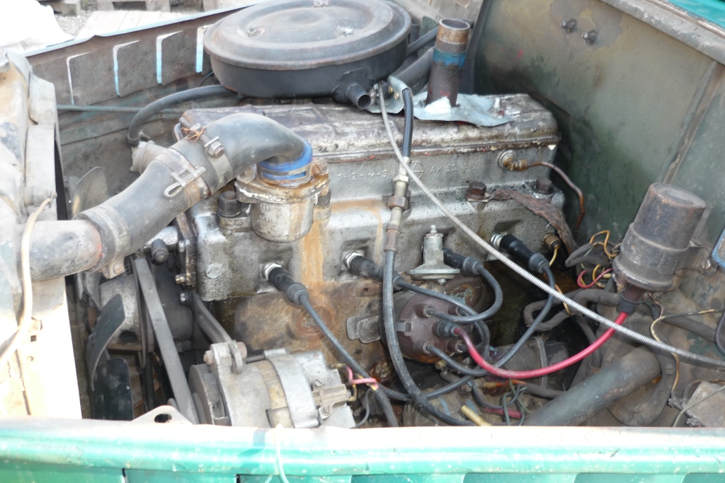

Sergey_Kotov 0 Жалоба Опубликовано: 8 мая 2012 Уважаемые знатоки, помогите опознать двигатель. Родственники на селе приобрели раритет, всё крутится вертится, но есть желание перебрать движок, нужны запчасти. Местные знатоки козликов не могут опознать мотор, говорят не родной. Цитата Поделиться сообщением Ссылка на сообщение Поделиться на других сайтах
