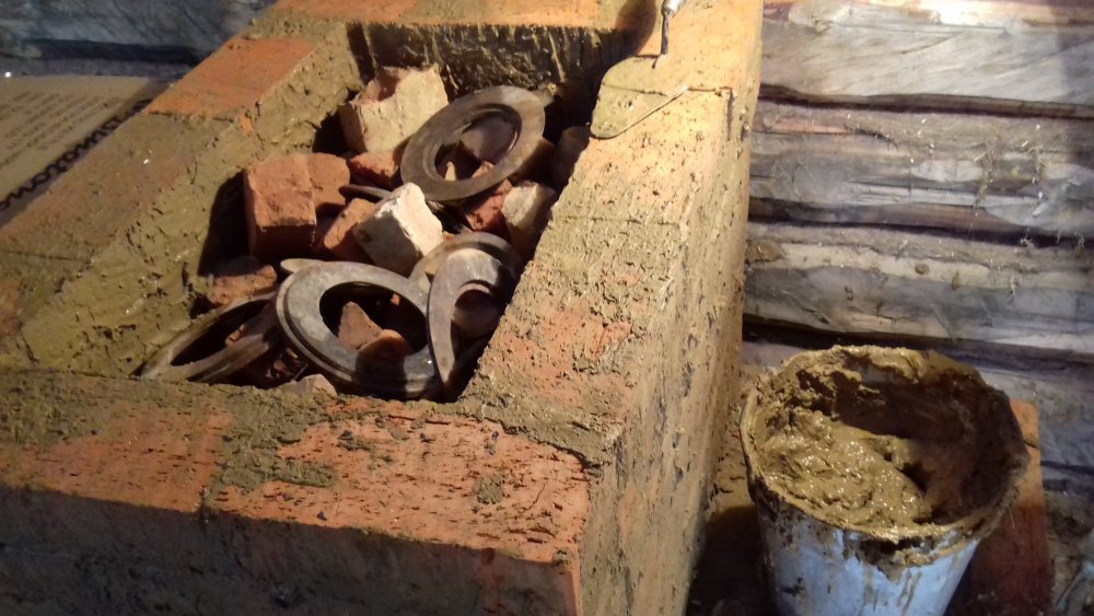

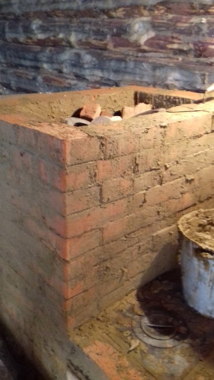

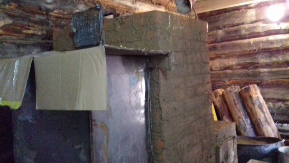

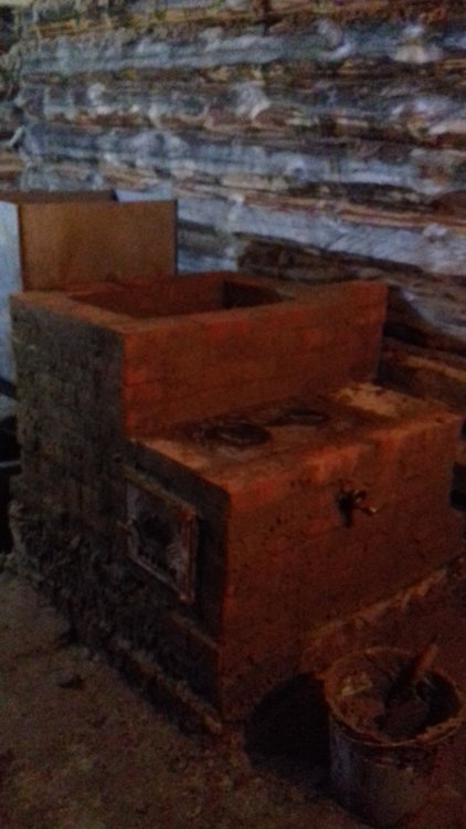

Гога68 1 288 Жалоба Опубликовано: 19 октября 2020 Уволюсь с работы нах, буду печи класть, печников в деревне почитай не осталось, правда и печи никому не нужны 1 Цитата Поделиться сообщением Ссылка на сообщение Поделиться на других сайтах
Альберт 66 525 Жалоба Опубликовано: 19 октября 2020 1 час назад, Гога68 сказал: Уволюсь с работы нах, буду печи класть, печников в деревне почитай не осталось, правда и печи никому не нужны похожа на банную печь. только по не понятному кладется Цитата Поделиться сообщением Ссылка на сообщение Поделиться на других сайтах
Гога68 1 288 Жалоба Опубликовано: 19 октября 2020 49 минут назад, Альберт 66 сказал: похожа на банную печь. только по не понятному кладется Банна и есь, а чо непонятно то? Цитата Поделиться сообщением Ссылка на сообщение Поделиться на других сайтах
Гога68 1 288 Жалоба Опубликовано: 19 октября 2020 Прежня печь была мной кладена таким же макаром, только из б/у кирпича, прослужила боле 20ти лет, быстро нагревалась, долго тепло держала, когда разбирал, ни одного кирпича в саже не было. С прежней разница: из нового ровного кирпича и трубу нагрева бака не оставил в топке с заглушкой, а вывел наружу с резьбой под пробку, ибо остопиздело раз в год вытасктвать бак и менять трубу. В ней осадок известковый набивается и труба прогорает, но осадок такой плотный, что прогоревшая труба не течет, даже не мокнет. А щас помыслил, раз в полгода пробку отверну, почищу и ладно будет. Цитата Поделиться сообщением Ссылка на сообщение Поделиться на других сайтах
Механник 3 311 Жалоба Опубликовано: 19 октября 2020 1 час назад, Гога68 сказал: Прежня печь была мной кладена таким же макаром, только из б/у кирпича, прослужила боле 20ти лет, быстро нагревалась, долго тепло держала, когда разбирал, ни одного кирпича в саже не было. С прежней разница: из нового ровного кирпича и трубу нагрева бака не оставил в топке с заглушкой, а вывел наружу с резьбой под пробку, ибо остопиздело раз в год вытасктвать бак и менять трубу. В ней осадок известковый набивается и труба прогорает, но осадок такой плотный, что прогоревшая труба не течет, даже не мокнет. А щас помыслил, раз в полгода пробку отверну, почищу и ладно будет. А надо не водотрубный котел, а огнетрубный. Цитата Поделиться сообщением Ссылка на сообщение Поделиться на других сайтах
Гога68 1 288 Жалоба Опубликовано: 19 октября 2020 6 минут назад, Механник сказал: А надо не водотрубный котел, а огнетрубный. Надо то чо испытано временем, и работает Цитата Поделиться сообщением Ссылка на сообщение Поделиться на других сайтах
Альберт 66 525 Жалоба Опубликовано: 19 октября 2020 в каждом регионе по разному кладут. поэтому мне не понятно. себе сам ложил печь. Цитата Поделиться сообщением Ссылка на сообщение Поделиться на других сайтах
Гога68 1 288 Жалоба Опубликовано: 19 октября 2020 31 минуту назад, Альберт 66 сказал: в каждом регионе по разному кладут. поэтому мне не понятно. себе сам ложил печь. Так скажи чо непонятно, отвечу, чо Цитата Поделиться сообщением Ссылка на сообщение Поделиться на других сайтах
Альберт 66 525 Жалоба Опубликовано: 19 октября 2020 57 минут назад, Гога68 сказал: Так скажи чо непонятно, отвечу, чо это уже готовая печь. или еще будет докладываться? Цитата Поделиться сообщением Ссылка на сообщение Поделиться на других сайтах
Гога68 1 288 Жалоба Опубликовано: 20 октября 2020 8 часов назад, Альберт 66 сказал: это уже готовая печь. или еще будет докладываться? Не готова еще, в процессе Цитата Поделиться сообщением Ссылка на сообщение Поделиться на других сайтах
Альберт 66 525 Жалоба Опубликовано: 20 октября 2020 1 час назад, Гога68 сказал: Не готова еще, в процессе дуракам и бабам не законченную работу не показывают поэтому не понятно, что будет. Цитата Поделиться сообщением Ссылка на сообщение Поделиться на других сайтах
Гога68 1 288 Жалоба Опубликовано: 20 октября 2020 1 час назад, Альберт 66 сказал: дуракам и бабам не законченную работу не показывают поэтому не понятно, что будет. А процесс? 1 Цитата Поделиться сообщением Ссылка на сообщение Поделиться на других сайтах
Гога68 1 288 Жалоба Опубликовано: 20 октября 2020 1 Цитата Поделиться сообщением Ссылка на сообщение Поделиться на других сайтах
Альберт 66 525 Жалоба Опубликовано: 20 октября 2020 7 часов назад, Гога68 сказал: А процесс? у нас чугун в печь не кладут. голыши, эл.изоляторы, ну в край перезженный красный кирпичь. розовый кварцит или базальт это самое то. и для чего плита варочная в бане 1 Цитата Поделиться сообщением Ссылка на сообщение Поделиться на других сайтах
Гога68 1 288 Жалоба Опубликовано: 20 октября 2020 14 минут назад, Альберт 66 сказал: у нас чугун в печь не кладут. голыши, эл.изоляторы, ну в край перезженный красный кирпичь. розовый кварцит или базальт это самое то. и для чего плита варочная в бане Ну чо есь, а плита курицам варить Цитата Поделиться сообщением Ссылка на сообщение Поделиться на других сайтах
МММ 9 499 Жалоба Опубликовано: 20 октября 2020 56 минут назад, Альберт 66 сказал: у нас чугун в печь не кладут. Вы про каменку сейчас? Цитата Поделиться сообщением Ссылка на сообщение Поделиться на других сайтах
Гога68 1 288 Жалоба Опубликовано: 20 октября 2020 1 час назад, МММ сказал: Вы про каменку сейчас? Аха Цитата Поделиться сообщением Ссылка на сообщение Поделиться на других сайтах
