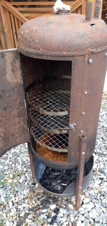

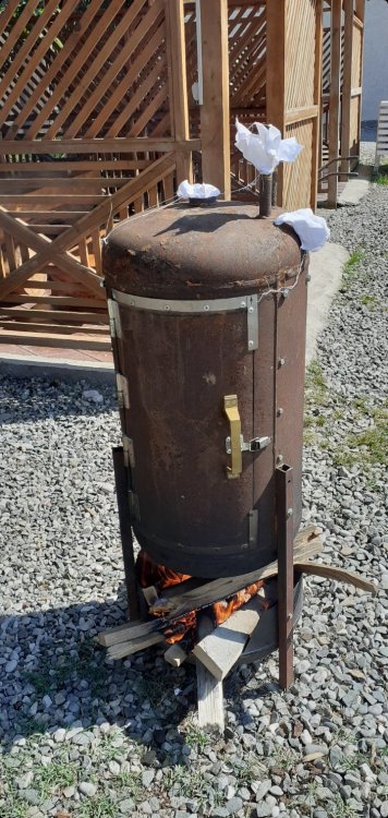

Мурик 5 760 Жалоба Опубликовано: 2 июня 2023 Коптилка из водонагревательного бака. Вчера прошла испытания. Результатом доволен. 5 Цитата Поделиться сообщением Ссылка на сообщение Поделиться на других сайтах
Альберт 66 525 Жалоба Опубликовано: 2 июня 2023 10 часов назад, Мурик сказал: Коптилка из водонагревательного бака. Вчера прошла испытания. Результатом доволен. У нас на работе валяется бойлер на 500 литров дырявый. как раз идея во время Цитата Поделиться сообщением Ссылка на сообщение Поделиться на других сайтах
БИМ 869 Жалоба Опубликовано: 2 июня 2023 10 часов назад, Мурик сказал: Коптилка из водонагревательного бака. Это ж горячее копчение? Цитата Поделиться сообщением Ссылка на сообщение Поделиться на других сайтах
Механник 3 311 Жалоба Опубликовано: 2 июня 2023 11 часов назад, Мурик сказал: Коптилка из водонагревательного бака. Вчера прошла испытания. Результатом доволен. О! Такая же идея бродит. Но это для горячего копчения. А я решил холодным заморочится. Цитата Поделиться сообщением Ссылка на сообщение Поделиться на других сайтах

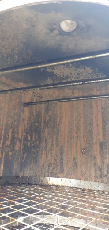

Мурик 5 760 Жалоба Опубликовано: 2 июня 2023 Коптилка сделана из двух баков. Верхний целиком, а нижняя часть вырезана из такого же. На ней же ещё вырез для топки. Ножки на нижней части держатся на двух болтах, на верхней на одном. Внутри бака на стенках вертикально на разных уровнях вручены болты и создают три точки для установки решёток. Решётки сделал сам из полосы нержавейки и сетки. Коптилка для горячего копчения, но хочу сделать дымогенератор из бидона, или другой ёмкости, для холодного копчения. Кому интересно в ютюбе много вариантов. 1 Цитата Поделиться сообщением Ссылка на сообщение Поделиться на других сайтах
Мурик 5 760 Жалоба Опубликовано: 2 июня 2023 Позже скину фотки внутренней части. Цитата Поделиться сообщением Ссылка на сообщение Поделиться на других сайтах
Мурик 5 760 Жалоба Опубликовано: 5 июня 2023 2 Цитата Поделиться сообщением Ссылка на сообщение Поделиться на других сайтах

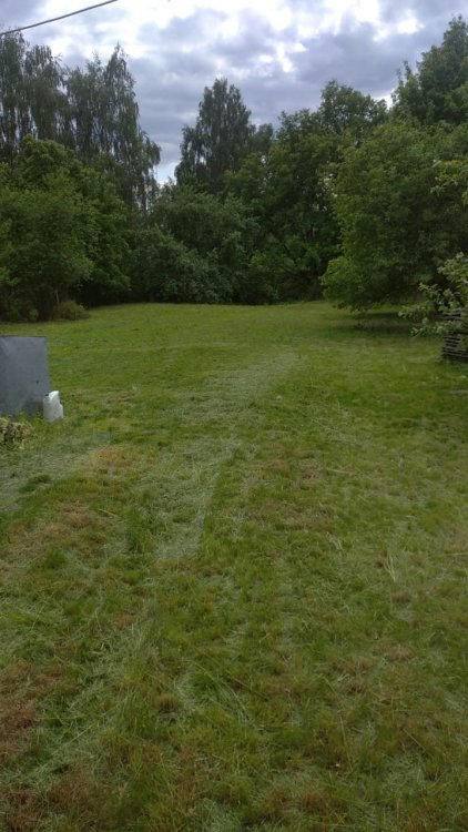

Виктор1976 403 Жалоба Опубликовано: 6 июня 2023 Десять лет травил траву, сначала ураганом, последние три года ядом, который убивал все кроме травы колосковой, и вот в воскресенье остриг 1 Цитата Поделиться сообщением Ссылка на сообщение Поделиться на других сайтах
