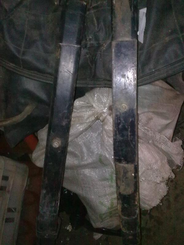

Борис Челнинский 465 Жалоба Опубликовано: 9 апреля 2012 Помогите опознать рессоры: левая имеет 9 листов, а правая 13.Длина одинаковая , примерно 1250, между серединами ушек ( мерил рулеткой, приблизительно) Еще фото. Цитата Поделиться сообщением Ссылка на сообщение Поделиться на других сайтах
Леcничий 2 Жалоба Опубликовано: 9 апреля 2012 (изменено) В согнутом состоянии 1250 ? Это скорее от 21й Изменено 9 апреля 2012 пользователем Леcничий Цитата Поделиться сообщением Ссылка на сообщение Поделиться на других сайтах
Борис Челнинский 465 Жалоба Опубликовано: 9 апреля 2012 В спокойном состоянии, не под нагрузкой. Которые от 21ой? Цитата Поделиться сообщением Ссылка на сообщение Поделиться на других сайтах
pan 2 Жалоба Опубликовано: 6 июня 2012 левая пхоже с пирожка Цитата Поделиться сообщением Ссылка на сообщение Поделиться на других сайтах
