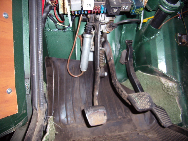

Dima_Albert 30 Жалоба Опубликовано: 24 мая 2012 (изменено) я бы посоветовал не мудрить с тросом, гидропривод намного долговечьней да и редко умирает сразу - обычно дает хозяину помучаться. ставь привод от иномарки, в мерседесах и на бмв в некоторых моделях- в мерсе точно в 123 и мв100 цилиндр стоит прямо в салоне непосредственно в зоне педали, я себе сделал подобным образом и все прекрасно работает, сичас попробую сделать фотографию. еще достаточьно надежна система тяги как на газ 67, там нижняя педаль и при нажатии палка тяги выжимает сцепление , подобную конструкцию можно применить ежели стоит двигатель форд 2.3 дизель(применил на тракторе ,правда там двигатель вынесен больше в перед). на фотографии получилось хорошо видно- стоит педальный мост от мерса 123 модели. Изменено 24 мая 2012 пользователем Dima_Albert Цитата Поделиться сообщением Ссылка на сообщение Поделиться на других сайтах
