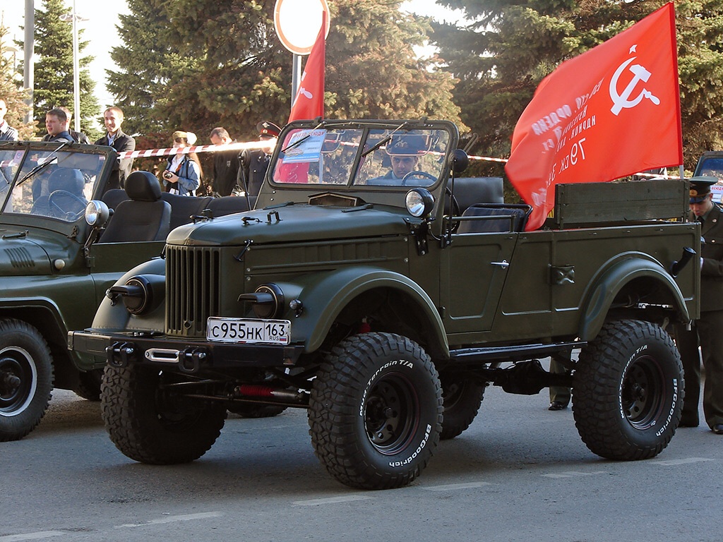

Buba 168 Жалоба Опубликовано: 15 октября 2014 Давненько не писал, да и особо похвалиться нечем. Времени стало меньше, еще появился горбатый. Правильно говорят, что мелочи отнимают больше всего времени! Вот как раз мелочи и остались - пару дырок заделать, поставить печку, фаркоп, чуток надрезать кузов в районе стартера. Накатал уже 1000 км, но так ни разу в грязь и не заехал - боюсь, а вдруг что-нибудь сломается да и просто жалко! Зачем делал такую машину, не знаю. Не могу понять что с коробкой. На холодную и теплую скорости включаются отлично, но на горячую первая начинает включаться с хрустом, и бывает вторая так же. До сих пор не решил проблему вибрации, поменял сначала задний кардан - за основу взял новый уазовский, отдал в контору, там его укоротили и отбалансировали. Мне показалось что вибрация исчезла, но это была эйфория, а задний кардан снова начал откручиваться. На всякий случай поменял промкардан, так как старый, похоже, по шлицам был неправильно собран. Вибрация осталась! Некоторое время ездил без заднего кардана, вибраций не было. Помогите советом, что еще может давать вибрацию? Мост? Раздатка? Цитата Поделиться сообщением Ссылка на сообщение Поделиться на других сайтах

speedoff 3 814 Жалоба Опубликовано: 15 октября 2014 (изменено) Помогите советом, что еще может давать вибрацию? Мост? Раздатка? 1. Несоосность между флянцами КПП и РК. Постарайся вывести их на один уровень по максимуму. Чтобы промкардан встал абсолютно прямо. Достигается это подкладкой шайб под опоры кронштейнов подушек РК. 2. Так же может быть не отбалансирован барабан ручника, что тоже может дать вибрации. 3. Ну и угол заднего заднего кардана очень сильно влияет на вибронагруженность. У тебя он похоже через чур велик. У Антона была такая же проблема как у тебя. После установки кардана со сдвоенной крестовиной вопрос с вибрацией был закрыт. Изменено 15 октября 2014 пользователем speedoff 2 Цитата Поделиться сообщением Ссылка на сообщение Поделиться на других сайтах
Buba 168 Жалоба Опубликовано: 15 октября 2014 1. Несоосность между флянцами КПП и РК. Постарайся вывести их на один уровень по максимуму. Чтобы промкардан встал абсолютно прямо. Достигается это подкладкой шайб под опоры кронштейнов подушек РК. 2. Так же может быть не отбалансирован барабан ручника, что тоже может дать вибрации. 3. Ну и угол заднего заднего кардана очень сильно влияет на вибронагруженность. У тебя он похоже через чур велик. У Антона была такая же проблема как у тебя. После установки кардана со сдвоенной крестовиной вопрос с вибрацией был закрыт. Вот так промкардан выглядит, есть наклон, но суперминимальный! Тем более, без заднего кардана вибраций нет. В конторе по карданам сказали что от моего изгиба вибраций точно не будет, только если крестовины износятся чуть раньше чем должны. Как балансируется барабан ручника? Думаю может быть и в нем дело! Цитата Поделиться сообщением Ссылка на сообщение Поделиться на других сайтах
Axma00707 1 298 Жалоба Опубликовано: 15 октября 2014 Попробуй поездить без барабана ручника, у меня на одном из газиков было такое, с барабаном сильная вибрация была, а без него все ок. Цитата Поделиться сообщением Ссылка на сообщение Поделиться на других сайтах
Buba 168 Жалоба Опубликовано: 15 октября 2014 Попробуй поездить без барабана ручника, у меня на одном из газиков было такое, с барабаном сильная вибрация была, а без него все ок. Снять барабан и сразу кардан прикрутить или что-нибудь еще снять или поставить? Как в итоге решил проблему с барабаном? Цитата Поделиться сообщением Ссылка на сообщение Поделиться на других сайтах
Smile2 745 Жалоба Опубликовано: 15 октября 2014 Снять барабан и сразу кардан прикрутить или что-нибудь еще снять или поставить? Как в итоге решил проблему с барабаном?ну и колодки сними, чтоб не поотскакивали, хотя не должны в принципе Цитата Поделиться сообщением Ссылка на сообщение Поделиться на других сайтах
Axma00707 1 298 Жалоба Опубликовано: 15 октября 2014 Снять барабан и сразу кардан прикрутить или что-нибудь еще снять или поставить? Как в итоге решил проблему с барабаном? Да просто снять и без него прикрутить кардан, потом как удостоверился что внем было дело поставил новый барабан 1 Цитата Поделиться сообщением Ссылка на сообщение Поделиться на других сайтах
Axma00707 1 298 Жалоба Опубликовано: 15 октября 2014 ну и колодки сними, чтоб не поотскакивали, хотя не должны в принципе не не отскочат, пружинки не дадут Цитата Поделиться сообщением Ссылка на сообщение Поделиться на других сайтах
Buba 168 Жалоба Опубликовано: 15 октября 2014 Да просто снять и без него прикрутить кардан, потом как удостоверился что внем было дело поставил новый барабан Надеюсь получится в выходные попробовать Цитата Поделиться сообщением Ссылка на сообщение Поделиться на других сайтах
Axma00707 1 298 Жалоба Опубликовано: 15 октября 2014 Удачи Цитата Поделиться сообщением Ссылка на сообщение Поделиться на других сайтах
