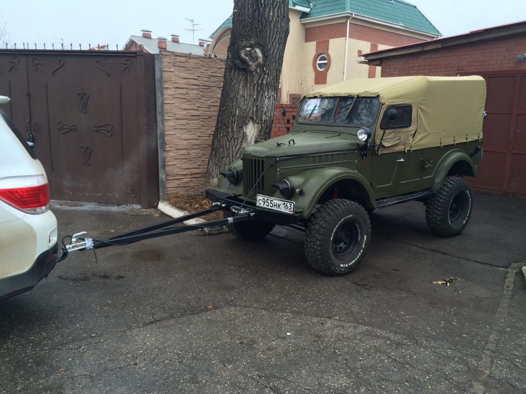

Мещёра 352 Жалоба Опубликовано: 23 октября 2014 Все-таки я понял что мне нужен прицеп. Кузов кажется большим, а по факту маловат, да и жалко пихать в него. Сегодня рундук поцарапал(((. Подскажите как побороть рысканье, кроме клиновидных проставок? Сложно в городе с этим передвигаться, то на встречку тянет, то в соседний ряд image.jpg Машина смотрится просто - ОФИГЕННО! Цитата Поделиться сообщением Ссылка на сообщение Поделиться на других сайтах
