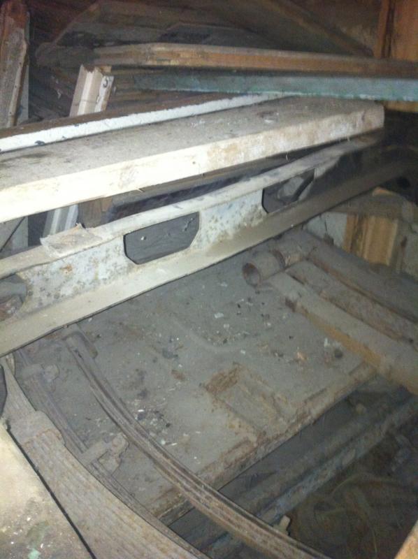

Buba 168 Жалоба Опубликовано: 14 августа 2012 Ездил смотреть сегодня раму, новая оказалась не новой, в 90 каком-то году ее сняли с газика, на котором кузов был не гнилой не ржавый, немного помятый. Хотели на свой газик одевать, но так и не срослось. говорят даже рессоры где-то лежат. Знатоки, посмотрите пожалуйста, есть немного ржавчины, но вроде не критично, краска родная. Меня смущает задняя поперечина с отверстиями, на первой фотке, какая-то она не ровная. спилена часть креплений правой подножки, так как мешали в гараже ходить. Скажите свое резюме, стоит ли ее брать и если да, то за какие деньги? Мне кажется она хороша исходя из условий. Извиняюсь за фотки, но рама завалена хламом, смог сфотать часть и в гараже. Цитата Поделиться сообщением Ссылка на сообщение Поделиться на других сайтах
swat 112 Жалоба Опубликовано: 14 августа 2012 Вопрос цены. Потыка её хорошенько шилом. Снизу (по центру полосы) и с боков (особенно в районе нижнего закругления профиля) уделяя особое внимание в местах крепения рессорных подвесов у самой кормы рамы. Посмотри на наличие трещин, веровойкойй проверь диагонали. Срезанная подножка - 5 минутный пустяк, если нет цели 100%оригинала Цитата Поделиться сообщением Ссылка на сообщение Поделиться на других сайтах
Buba 168 Жалоба Опубликовано: 15 августа 2012 Хорошо. Крепления рессор смотрел вроде нормальные. Спасибо! Цитата Поделиться сообщением Ссылка на сообщение Поделиться на других сайтах
Alex52 1 218 Жалоба Опубликовано: 15 августа 2012 На вид нормальная, диагонали померяй... Цитата Поделиться сообщением Ссылка на сообщение Поделиться на других сайтах
Buba 168 Жалоба Опубликовано: 15 августа 2012 На вид нормальная, диагонали померяй... Подскажите как, если я смотрю на раму, задняя часть слева, передняя справа. Сколько такая рама может стоить, если она нормальная? Цитата Поделиться сообщением Ссылка на сообщение Поделиться на других сайтах
Axma00707 1 298 Жалоба Опубликовано: 15 августа 2012 я такую чуть получше брал за 4тыс Цитата Поделиться сообщением Ссылка на сообщение Поделиться на других сайтах
Buba 168 Жалоба Опубликовано: 15 августа 2012 я такую чуть получше брал за 4тыс Стоит ли с ней завязываться? Цитата Поделиться сообщением Ссылка на сообщение Поделиться на других сайтах
Парашютист 88 Жалоба Опубликовано: 15 августа 2012 Нормальная рама! Почему бы тебе её и не забрать? Если нужна... Свою раму, когда выкатил из под машины, жена глядя на неё сказала - "по моему место ей на помойке"... Но почистив щёткой на болгарке - заблестела как новая!!! Супруга взяла свои слова обратно... (Позже выложу фото: до очистки, после и после покраски) Так что - забери. Придёт время - не пожалеешь... Цитата Поделиться сообщением Ссылка на сообщение Поделиться на других сайтах
