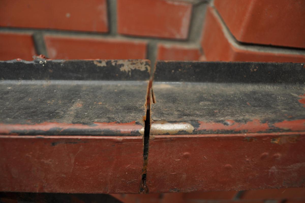

Вячеслав 7 565 Жалоба Опубликовано: 30 августа 2012 тут дело не профиссионализме...не всегда хороший сварной сварить раму, у неё очень много всяких затыков для простого ЖЭКовца...рама всегда в работе,и не все сварные могут " расчитать" шов...тут больше технолог нужен, иногда лучше болтить ...сфотай именно прорезы и выложи...будем думать. Цитата Поделиться сообщением Ссылка на сообщение Поделиться на других сайтах
Buba 168 Жалоба Опубликовано: 30 августа 2012 тут дело не профиссионализме...не всегда хороший сварной сварить раму, у неё очень много всяких затыков для простого ЖЭКовца...рама всегда в работе,и не все сварные могут " расчитать" шов...тут больше технолог нужен, иногда лучше болтить ...сфотай именно прорезы и выложи...будем думать. ок, постараюсь сегодня зеркалкой сфоткать, если погода позволит Цитата Поделиться сообщением Ссылка на сообщение Поделиться на других сайтах
Емеля 288 Жалоба Опубликовано: 30 августа 2012 Сделай заплатку в виде ромба (перед этим рез завари) ну как на погрузчиках , что сено грузят. Там возле любого тех. отверстия такой усилитель есть. И пуш салом замаж, а потом уже ромб. Будет долговечно. Цитата Поделиться сообщением Ссылка на сообщение Поделиться на других сайтах
gravediger 2 Жалоба Опубликовано: 30 августа 2012 ждем фото сбоку Цитата Поделиться сообщением Ссылка на сообщение Поделиться на других сайтах
Buba 168 Жалоба Опубликовано: 30 августа 2012 Погода не шепчет ребята! Завтра постараюсь сделать. Бедный мой газик, заливает его. Сегодня ездил насчет пескоструйки. Обещали загрунтовать заодно и покрасить. На следующей неделе подъедут, посмотрят и окончательную цену скажут. Вроде в адеквате ребята Цитата Поделиться сообщением Ссылка на сообщение Поделиться на других сайтах
Buba 168 Жалоба Опубликовано: 31 августа 2012 Постарался как можно подробнее отснять. Надеюсь поможет. Цитата Поделиться сообщением Ссылка на сообщение Поделиться на других сайтах

Axma00707 1 298 Жалоба Опубликовано: 31 августа 2012 Блин жалко раму , а сколько рам таких по уничтожали Цитата Поделиться сообщением Ссылка на сообщение Поделиться на других сайтах

gravediger 2 Жалоба Опубликовано: 1 сентября 2012 мда разрезик еще тот накладкам (или швеллером) попробовать обварить может выдержит Цитата Поделиться сообщением Ссылка на сообщение Поделиться на других сайтах

Емеля 288 Жалоба Опубликовано: 2 сентября 2012 И все таки завари резы обработай ( преобразователем каким нибудь по горячему,) дальше пушсало, и накладки ромбом.с каждой стороны. По любому бутерброд гниет быстро,но если перед этим пушсалом пройтись, живет в разы дольше, правда варить не удобно.... Цитата Поделиться сообщением Ссылка на сообщение Поделиться на других сайтах
Buba 168 Жалоба Опубликовано: 5 сентября 2012 (изменено) И все таки завари резы обработай ( преобразователем каким нибудь по горячему,) дальше пушсало, и накладки ромбом.с каждой стороны. По любому бутерброд гниет быстро,но если перед этим пушсалом пройтись, живет в разы дольше, правда варить не удобно.... Пескоструйщики приезжали смотреть фронт работы, обещали вызвать сварщика, который все сделает чОтко! Недели через полторы начнется процесс Изменено 5 сентября 2012 пользователем Bubba Цитата Поделиться сообщением Ссылка на сообщение Поделиться на других сайтах
