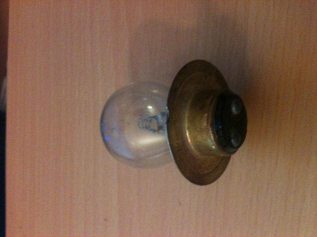

lai 3 Жалоба Опубликовано: 4 августа 2012 Всех приветствую! Не смог найти поиском хорошего фака по лампочкам в передние фары. 1.Можно ли найти в продаже родные лампочки? Имеет ли смысл идти в обычный УАЗовский магазин или сразу кидать объяву о покупке здесь, на форуме? 2.Какие лампы подходят БЕЗ переделки или замены отражателя? Вытащил с одной фары лампу (см. фото) У меня воообще родная лампа стояла? Никакой маркировки на ней не нашел. Заранее благодарен всем за совет и помощь! Цитата Поделиться сообщением Ссылка на сообщение Поделиться на других сайтах
v-biruko 814 Жалоба Опубликовано: 4 августа 2012 менял отражатели со стеклом на элемент под галогенные лампы без лампы габарита. свет стал гораздо лучше. по диаметру элементы стандатизированы Цитата Поделиться сообщением Ссылка на сообщение Поделиться на других сайтах

lai 3 Жалоба Опубликовано: 4 августа 2012 менял отражатели со стеклом на элемент под галогенные лампы без лампы габарита. свет стал гораздо лучше. по диаметру элементы стандатизированы Элемент то был для какой машины? Не для газ 69 же? Цитата Поделиться сообщением Ссылка на сообщение Поделиться на других сайтах
Вячеслав 7 565 Жалоба Опубликовано: 4 августа 2012 ....отражатели .... элементы стандатизированы... Элемент то был для какой машины? Не для газ 69 же? ваз2101,нива2121, газ51;53;66,зил 130;131. ....маз...паз...лиаз...камаз...белаз...краз...колхида...и даже ЕРАЗ!! Для газ69 фар не выпускали...недодумались. Цитата Поделиться сообщением Ссылка на сообщение Поделиться на других сайтах

Федот68 4 293 Жалоба Опубликовано: 4 августа 2012 Лампы ещё попадаются в тракторных лабазах ( в том числе и на 12 В) Но для повседневной эксплуатации лучше всё же поставить "Нивские" фары. Во-первых галогенки,( но больше 55/60 Вт наф не нужно лампы туда пихать) Во-вторых - со встроенными габаритными лампочками.( очень невредно). В-третьих - есть вариант и с гидрокорректором - нелишняя штука при частой езде по трассе, да при разной степени загрузки машинки ( версии с электрокорректором тоже есть, но гидро - дешевле и надёжнее при условии смены механизма управления раз в пару лет...) Цитата Поделиться сообщением Ссылка на сообщение Поделиться на других сайтах
