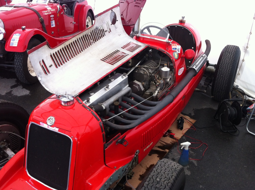

CARS 1 665 Жалоба Опубликовано: 31 августа 2012 На форуме тема защиты рессор понималась, помница писали что рессоры на ГАЗ 69 шли обернутые материей и промасленные. Но те кто это делал ссылались на неудобсва и трудоемкость процесса. Вот подглядел у норвегов, так же на раритетном авто только спортивном. Рессоры обмотаны бичевкой и промасленны. Может кто возмет на заметку. 1 Цитата Поделиться сообщением Ссылка на сообщение Поделиться на других сайтах
СергейБелый 540 Жалоба Опубликовано: 31 августа 2012 (изменено) Леша! Для раритетных что надо! Изменено 31 августа 2012 пользователем СергейБелый Цитата Поделиться сообщением Ссылка на сообщение Поделиться на других сайтах
CARS 1 665 Жалоба Опубликовано: 31 августа 2012 Леша! А что будет после первых покатушек? Думаю ничего! Нагрузка на спортивном авто не меньше! а вода и грязь сквозь бичевку пройдет гораздо лучше чем через материал. Я так думаю, вообще лучше протестировать. Цитата Поделиться сообщением Ссылка на сообщение Поделиться на других сайтах
