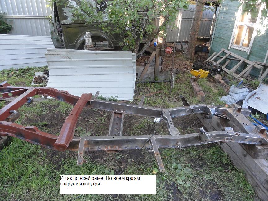

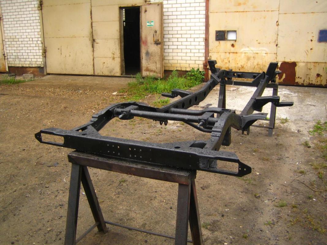

Парашютист 88 Жалоба Опубликовано: 3 сентября 2012 На что стоит обратить внимание при ремонте рамы я изложил на фото. Так же поводу краски для рамы: Я долго мучился - чем красить? Краска должна быть устойчива к перекосам и кручению рамы (не должна трескаться и отслаиваться) то есть должна быть в меру эластичной и прочной. Хотел даже покрыть просто битумной мастикой. Но решил использовать краску для подводных металлоконструкций - отлично ложится и на очищенный металл, и на ржавчину (только не рыхлую) без грунтования. Краска довольно густая, хорошо закрывает швы и щели, при первом нанесении сразу видно как нейтрализуется ржавчина (она чернеет). Качество покрытия меня очень порадовало! Уточню в ближайшее время название краски - напишу. 4 Цитата Поделиться сообщением Ссылка на сообщение Поделиться на других сайтах

Парашютист 88 Жалоба Опубликовано: 4 сентября 2012 Так это и есть грунт.То чем он покрасил.А дальше какой нибудь автоэмалью и норма. У меня грунт вообще был ЗЕЛЕНЫЙ. Ребята из депо грунт для электричек притащили... Это он сказал краска, а на деле это какой-то кислотный грунт. Грунтовка тоже краска... На самом деле это краска, причём многокомпонентная. Сейчас уже много красок нового поколения, которые не требуют полной подготовки поверхности. Те кто налил мне эту краску сказал что используют её для покраски шлюзовых ворот (находящихся под водой), и не мучаются с обработкой поверхности. Сама краска и преобразователь и грунт, и покрытие. В ближайшие дни уточню название. Одна проблема - она идёт в бочках 50л. и более. У меня на раму ушло 3,5л. Цитата Поделиться сообщением Ссылка на сообщение Поделиться на других сайтах

Парашютист 88 Жалоба Опубликовано: 11 января 2013 (изменено) Выяснил название краски! Эмаль СП-1266 С, для подводного борта. Материал однокомпонентный на основе сланцевой и перхлорвиниловой смол. Покрытие обладает высокими противокоррозионными свойствами, атмосферостойкостью, стойкостью к морской и пресной воде. Двухслойное покрытие в неагрессивных и слабоагрессивных средах и трехслойное покрытие в среднеагрессивных средах, нанесенные на незагрунтованную поверхность, сохраняют защитные свойства в течение 3-х лет. Покрытие в четыре слоя по загрунтованному металлу на подводной части судов сохраняет защитные свойства не менее 2-х лет. Может перекрываться противообрастающими эмалями. Подготовленную эмаль сп-1266-с наносят на поверхность металла кистью, валиком, пневматическим или безвоздушным распылителем при температуре окружающего воздуха от минус 10 до плюс 30 °C и влажности воздуха не более 80 %. На покраску рамы в 2 слоя кистью, у меня ушло почти 5 л. эмали. Стоимость литра 90 - 100 руб. Удачи! Внешний вид покрытия однородное, матовое или полуматовое Цвет красно-коричневый, светло-коричневый Время высыхания до ст.3 притемпературе (20±2)°С не более 4 часов Доля нелетучих веществ по массе 36-41 %, масс. Доля нелетучих веществ по объему 22-26 %, об. Теоретический расход на один слой 135-180 г/м²; 7,9-5,9 м²/л Рекомендуемая толщина одного слоя 20-30 мкм Рекомендуемое количество слоев в т.ч. для п/части судов 2-3-4 Изменено 11 января 2013 пользователем Дмитрий1 1 Цитата Поделиться сообщением Ссылка на сообщение Поделиться на других сайтах
