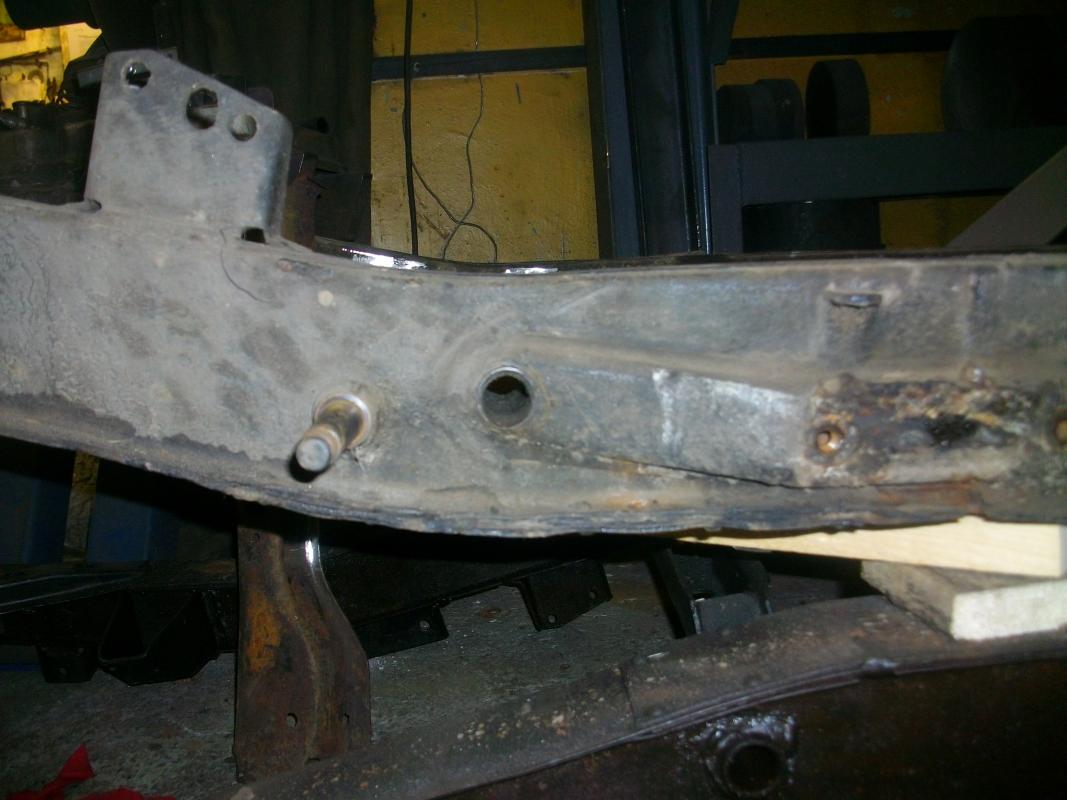

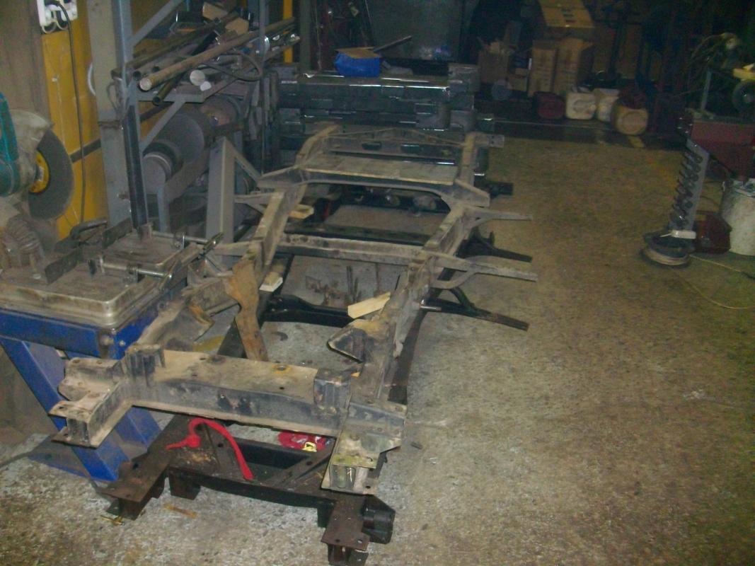

трубогиб 4 136 Жалоба Опубликовано: 29 ноября 2012 Раму Лехе (верхняя), отрихтовали (где надо) и проварили. Сейчас меняем трубку и втулку оси педалей (была сильная выработка). Потом вварим недостающую перемычку, и завтра в пескоструй. Цитата Поделиться сообщением Ссылка на сообщение Поделиться на других сайтах
ДeД 644 Жалоба Опубликовано: 29 ноября 2012 Радует что раму спасли.Сергей,а кузову писец? Не вытянуть? Цитата Поделиться сообщением Ссылка на сообщение Поделиться на других сайтах

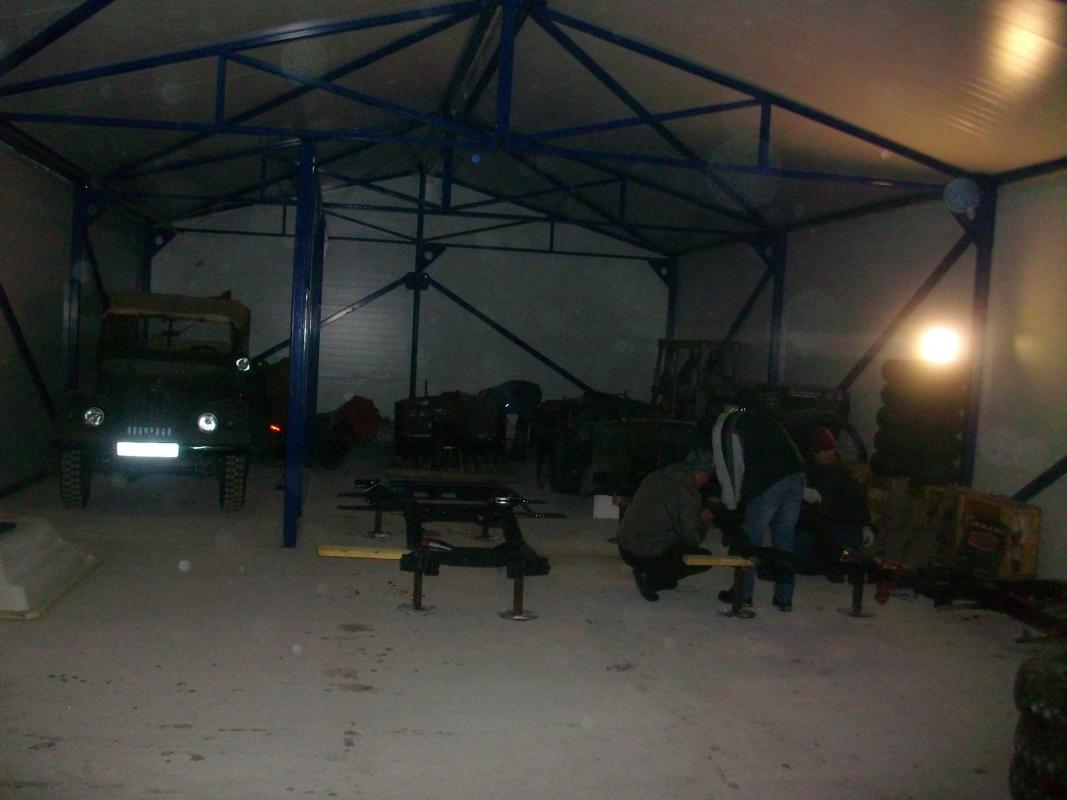

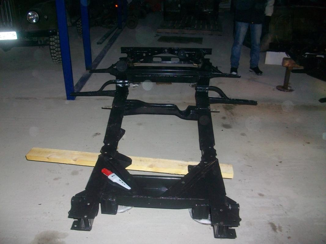

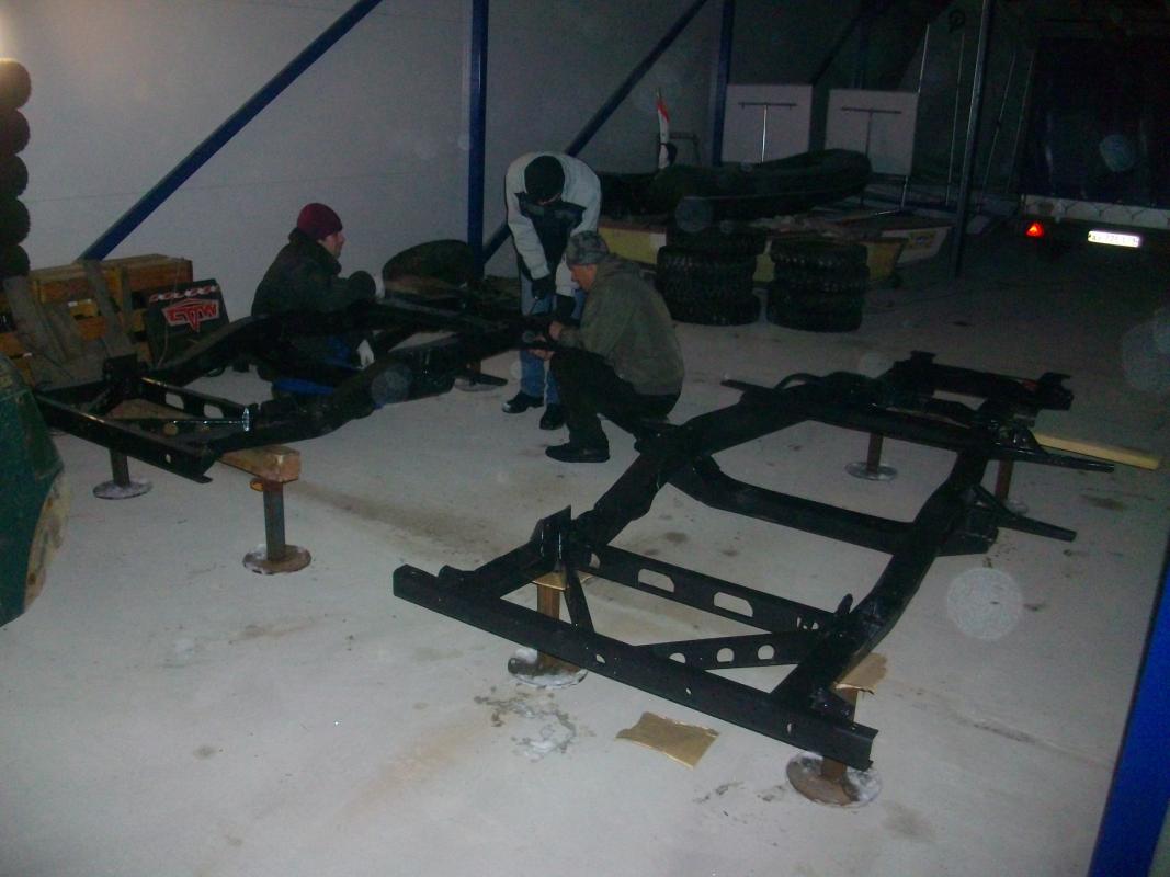

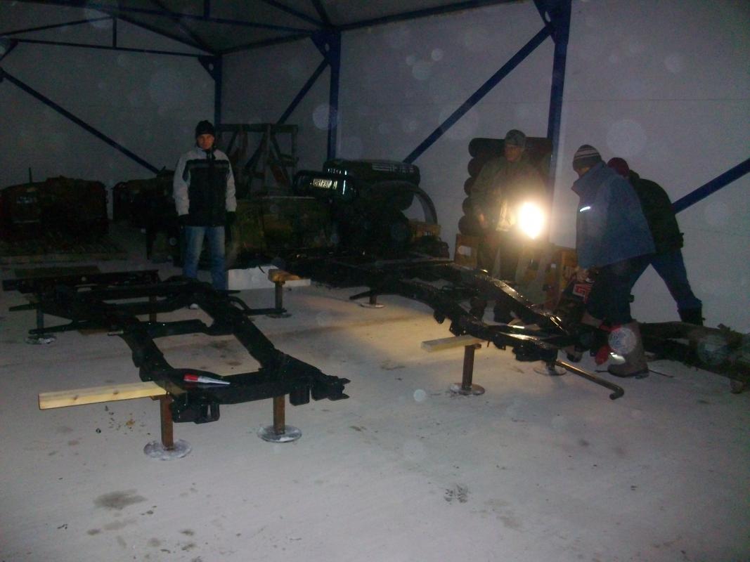

трубогиб 4 136 Жалоба Опубликовано: 4 декабря 2012 . Цитата Поделиться сообщением Ссылка на сообщение Поделиться на других сайтах
lesnik 492 Жалоба Опубликовано: 4 декабря 2012 Конфетки, а не рамы!!! Ребя, я скоро уже примчусь ключами побренчать, ну ладно, гайками побренчать... Цитата Поделиться сообщением Ссылка на сообщение Поделиться на других сайтах
