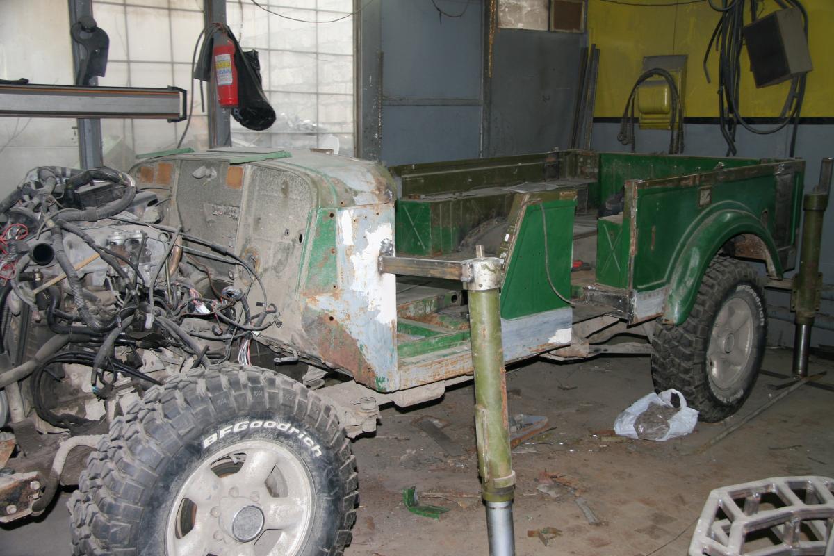

трехосный 75 Жалоба Опубликовано: 4 февраля 2013 Вопросы такие: на сколько удлинил кузов? Как будут размещаться и входить в салон пассажиры? Для чего изменил двери? Цитата Поделиться сообщением Ссылка на сообщение Поделиться на других сайтах
adi79 0 Жалоба Опубликовано: 5 февраля 2013 Вопросы такие: на сколько удлинил кузов? Как будут размещаться и входить в салон пассажиры? Для чего изменил двери? 94 cm raznida dlini kuzova + bampera. 46 cm raznidza mejdu osiami (Na karotcobazovom Isuzu raznidza mejdu oseami 3cm dveri izmenil tak kak rodnie posle udlinenia ne podhodili nikak . vhod cerez perednie dveri ( sidenia otkidivaiutsea) i cerez zadnii bort. Цитата Поделиться сообщением Ссылка на сообщение Поделиться на других сайтах

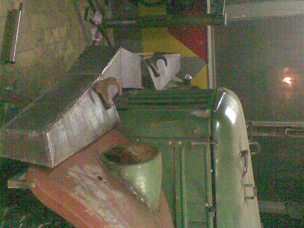

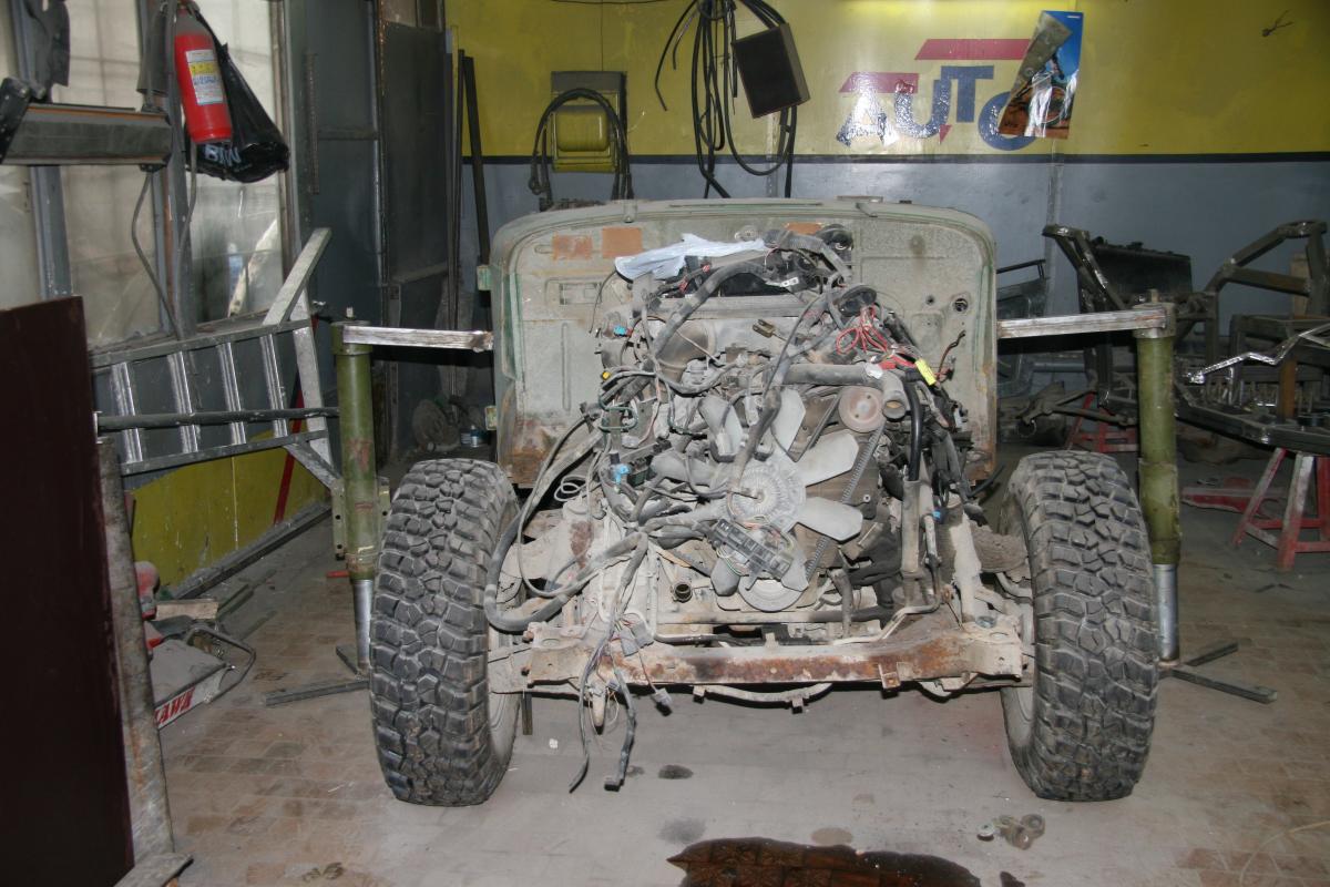

adi79 0 Жалоба Опубликовано: 6 февраля 2013 eshe fotok nabidal .. s vremen poreski kuzova Цитата Поделиться сообщением Ссылка на сообщение Поделиться на других сайтах
