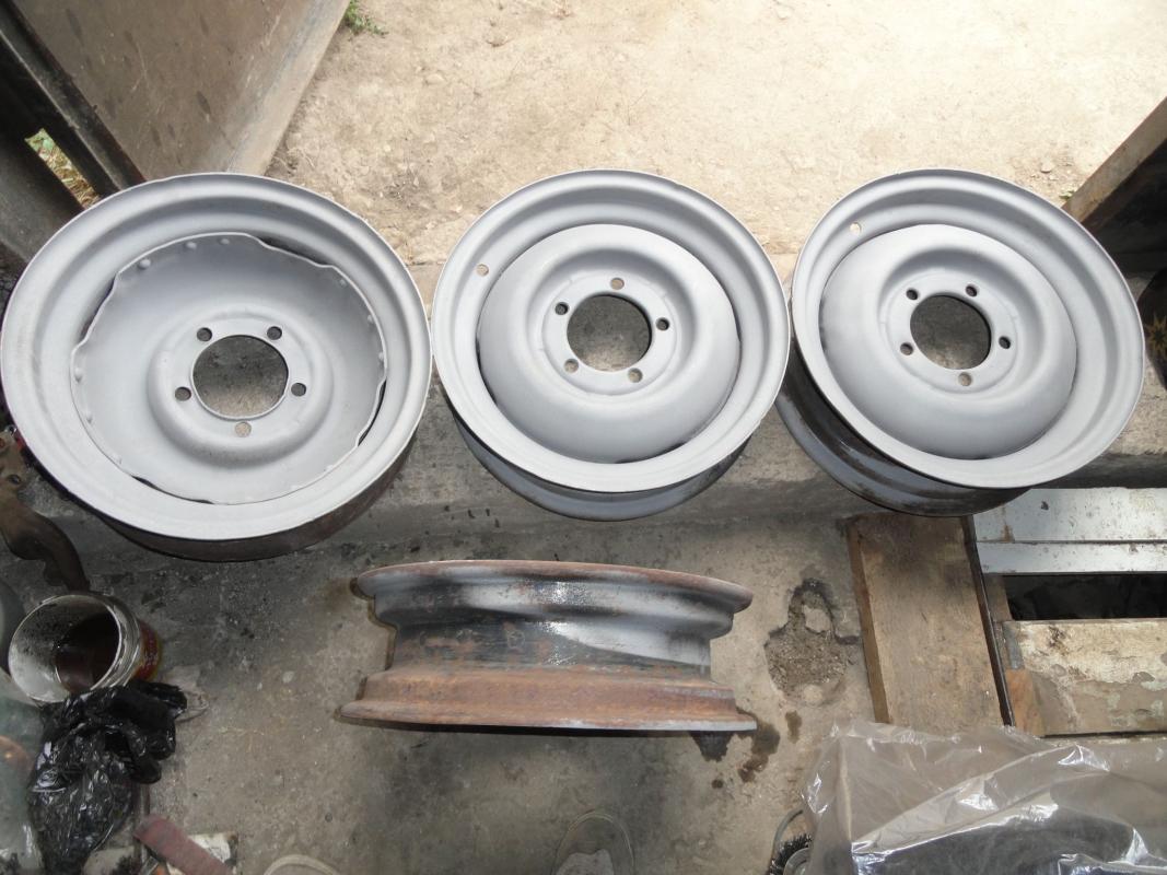

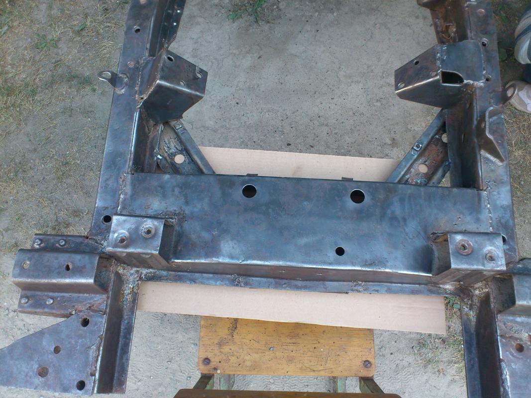

Все никак не доходили руки до создания темы, итак: после долгих поисков запчастей (3года) по всей Республике и за ее пределами, и шерстя интернет наконец то есть все нужные запчасти, за лето была зачищена до металла-покрашена рама (ох и нажрался я тогда пыли), были перебраны мосты-коробка, установлена новая раздатка, новые карданы, новый мотор и многое другое, отпесочны диски и обуты на новые я-101, все будет по максимуму новое и оригинальное, выкладываю фото на ваш суд, :)

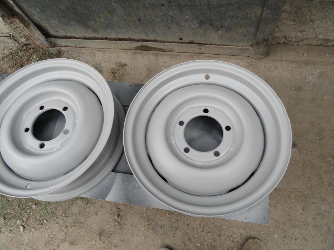

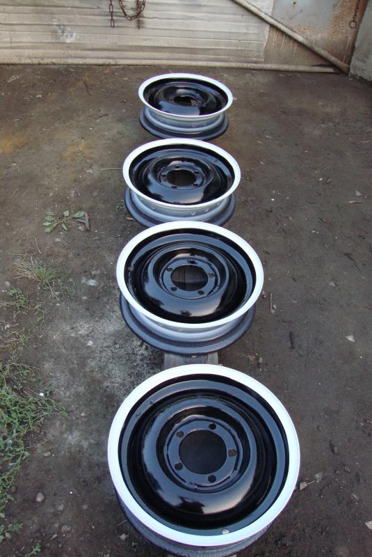

Прям смотрю и вспоминаю свои точно такие же фотки :)
А нет желания дисочкам еще полосочки нарисовать? :)
Поделиться сообщением
Ссылка на сообщение
Поделиться на других сайтах
  20.02.2013 в 14:08, FanatFigo сказал:
Каким образом так ровненько нарисованы полосочки?
Ссылка на сообщение
  20.02.2013 в 15:29, speedoff сказал:
Очень просто :)
Скотчем малярным на свой субъективный взгляд очертил окружность, прошелся 180ой шкурочкой, и белым дунул. Кстате честно говоря это грязно белый, цвет №233, но на черном выглядит вроде как достойно. Если кому интересно, ярко-белый, это цвет 202.

  20.02.2013 в 11:57, LND_Inquisitor сказал:
Двигатель покрашен не серебрянкой? В ориге он должен быть вроде бы ей покрашен...
красил такой вот
Ссылка на сообщение
скорей всего так и сделаю :)

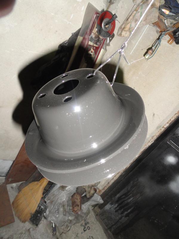

А по поводу цвета родного движка кто может подсказать? Тоже думаю покрасить...
Ссылка на сообщение
  20.02.2013 в 15:44, Axma00707 сказал:
красил такой вот
А я красил эмалью из балончика термостойкой, блок тоже серебристый сделал, а всякие крышкки, коллектора, колокол, чёрной, как показала практика даже выпускной коллектор не обгорел покамесь :)

  20.02.2013 в 15:55, FanatFigo сказал:
красил тормозные барабаны из баллончика вот только что-то они быстро покрываются ржавчиной, вот и решил двиг. баллончиком не красить

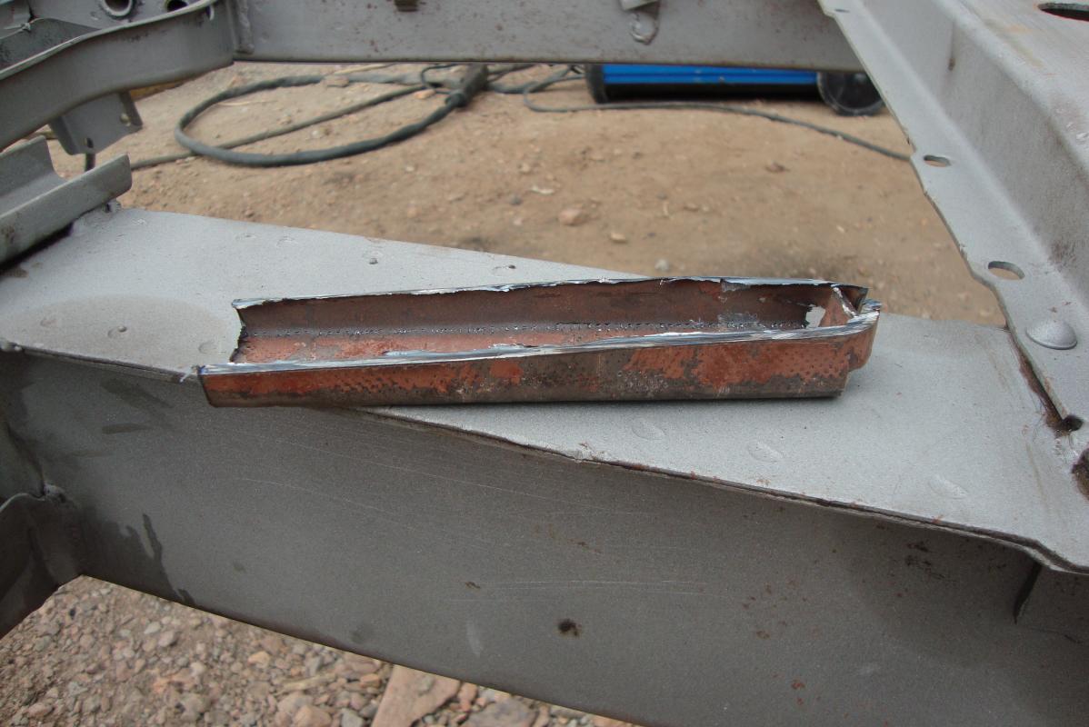

Всё красиво, аккуратно, но стесьняюсь спросить, а где передняя опора левой подножки?
Ссылка на сообщение
  20.02.2013 в 16:06, FanatFigo сказал:
все правильно замечено, опору сломали те у кого я брал раму, не мог ждать пока найду нормальны кронштейны вот и покрасил как есть, будут меняется оба передних кронштейна с обеих сторон, кронштейны найдены в ближайшее время будут приварены к раме)

  20.02.2013 в 16:11, Axma00707 сказал:
Я вот так делал, эти кронштейны это слабое место рамы, надо усилить:
Ссылка на сообщение
Тогда заодно и кронштейн пускового подогревателя приварить надо...
Ссылка на сообщение
  20.02.2013 в 16:50, Gazon сказал:
А я у себя наоборот отрезал :)
ничегоприваривать не надо, надо заклепать сам кронштейн на площадку где сидит кронштейн
