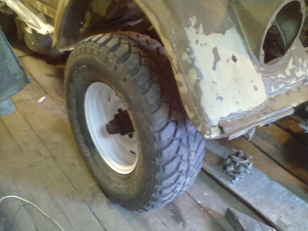

серега1971 0 Жалоба Опубликовано: 26 августа 2020 А у меня вот такие,вроде соболиные. Срезал сварной шов и перевернул внутрянку ,сделав вылет -19. Не где и не чего не задевает резина 285-75-16 Цитата Поделиться сообщением Ссылка на сообщение Поделиться на других сайтах

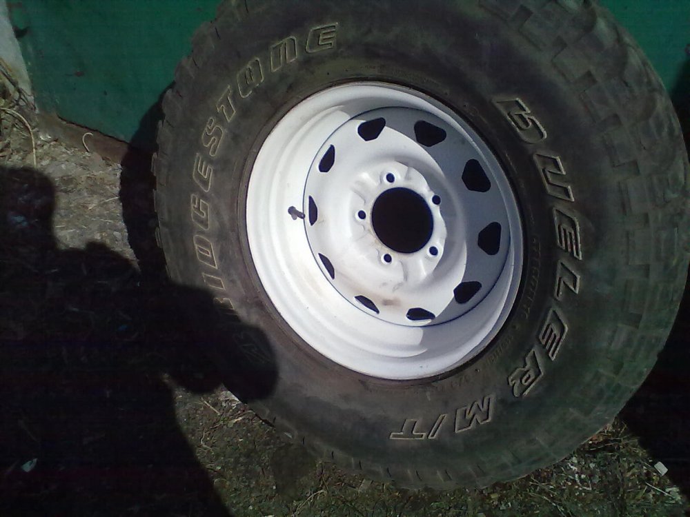

Федот68 4 284 Жалоба Опубликовано: 26 августа 2020 Это хунтерячьи. С родным вылетом +37. А соболиные - с "прямыми" дыркаме, а не треугольными и вылет+45... (см фото топикстарта) Цитата Поделиться сообщением Ссылка на сообщение Поделиться на других сайтах
