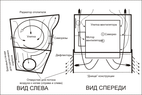

Аким 94 Жалоба Опубликовано: 9 января 2014 Сань, радиатор лучше родной (гимора меньше), но можно и любой другой - попадаешь на стыковку радиатора с "жерлом воздуховода" И Боже тебя упаси ставить винтокрылы (пропеллеры)! Будет шумно и хреново. Мастрячь только улитку от тазовской девятки например. Здесь на конфе недавно у кого-то видел пример инсталляции улитки в штатный воздуховод. Вот нарисовал как нарисовалось. А лучче найти как чел делал. Сам буду так переделывать. Пока у меня "внешняя улитка" - пробил моторный щит и вкрячил снаружи, за что себя корю, но езжу. По поводу 2-х и более скоростей - все можно сделать проще пареной репы - на доп сопротивлении. Надо - нарисую, но тут более грамотных советчиков имеется. Цитата Поделиться сообщением Ссылка на сообщение Поделиться на других сайтах

Аким 94 Жалоба Опубликовано: 9 января 2014 (изменено) Сань, ты когда дорадуешься приобретению печки, все ж пересмотри конструкцию забора воздуха, обдува и отвода воды. За эффективность воздушного потока очень рекомендую УЛИТКУ. Это большая разница с пропеллером. А на рисунке я налажал - вход с выходом перепутал. Вот так примерно (честно стырено с дружественного сайта) Не пример, канешн, но моя реализация позволяет в нормальное место и магнитолку присобачить. Изменено 9 января 2014 пользователем Аким Цитата Поделиться сообщением Ссылка на сообщение Поделиться на других сайтах
