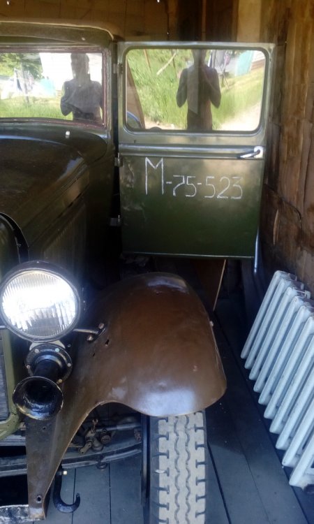

Андрей с Сахалина 440 Жалоба Опубликовано: 28 июля 2018 Всех приветствую! В отпуске получилось немного позаниматься машиной. Она стала самоходной, но на короткие расстояния. Конечно первый выезд, как всегда, не получился. Машина без проблем завилась с ручки, я сел и поехал. Но через метров 600 заглохла и отказалась заводиться. Даже не схватывала. На буксире ее к гаражу привели На следующий день опять та же история. На холодную заводиться , поработает и глохнет. Далее опять не заводиться.. Возился с ней дня три - так и не понял в чем причина. Папа сказал, что зажигание он выставлял и катался на машине. В зажигание лезть не стал. Поставил другой конденсатор на трамблер - вообще схватывать мотор перестал. Потом понял, что поставил его неправильно, так как он не родной. Установил родной конденсатор, начал прикручивать провод к нему - загнал винт не по резьбе.... Короче мазь не пошла. Еще и сердцевина на кондере, к которой провод крепиться, провернулась. Я подумал что ему хана. Отдельное спасибо нашему Форумчан ину за свечи 30-хх годов!!! Работают отменно! Папа освободил меня от всех дел домашних - приказал делать машину! К тому времени жена с дочкой уже уехали в Хабаровск.... Наступил следующий день. Заменил катушку зажигания, поставил другую батарею, так как проводка на машине не собрана.Конденсатор один и тот Американский. Нарезал резьбу в конденсаторе и винтик подобрал побольше - проблему, которую сам создал, решил. При запуске на закрытом подсосе с карбюратора ручьем тек бензин. Я и раньше обращал на это внимание. У нас на тракторе пускач стоит, так с него пока тоже не потечет бензин он и не заведется. Думаю может и здесь так. Уровень топлива папа в поплавковой камере отрегулировал по книге. Короче посмотрел на карбюратор и решил заменить иглу обогатителя. Как обычно карбюратора два - один на машине стоит, а второй сломанный. Со сломанного снял иглу - сложилось впечатление, что она самодельная. Так же стояла другая пружина и верхняя регулировочная гайка была из латуни, квадратная. Поставил все как есть. И машина завелась с пол оборота ручки. За маслотрубку тоже Форумчанину спасибо огромное! Встала как родная! 2 Цитата Поделиться сообщением Ссылка на сообщение Поделиться на других сайтах

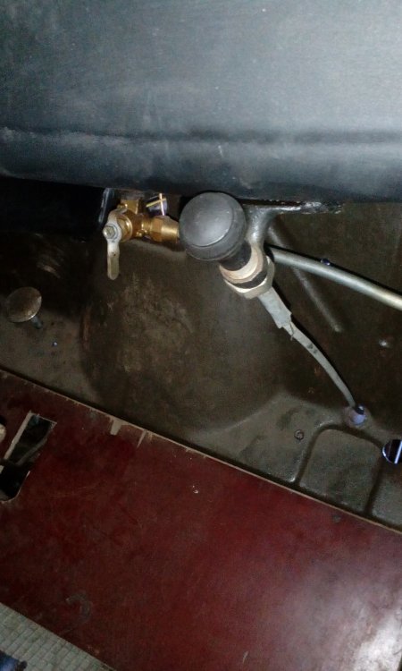

Андрей с Сахалина 440 Жалоба Опубликовано: 28 июля 2018 Бензин стал течь намного меньше при запуске с заслонки, но все равно подтекает. Решили, что нужно искать карбюратор со стационара "канолевый". Второй, третий, пятый запуск - без проблем! Проехал вперед и назад - едет нормально. В кабине конечно не совсем удобно, коленка упирается в рычаг скоростей на 1 и 2 передачах. Обзора вообще мало. Назад когда едешь - вообще ничего не видно) Приходиться открывать дверочку, чтоб высунуться нормально и посмотреть, так как через окно особо не высунишься Запуск - отдельный ритуал. Я прочитал книгу и запускал так: 1. Открыл краник бака (на фото он закрыт) 2. Манетку ручного газа (справа под рулем) поставил в среднее положение 3. Манетку опережения зажигания нужно вверх вывести, я ее вывел первый раз в низ, на раннее зажигание - это было моей ошибкой, которую я запомню на долго.. При запуске "пусковая рукоятка" вылетела и поставила мне "Лайк". Никогда не думал, что палец может опухать до таких размеров)) Фото этого не передаст. После этого заводил машину так: правую кисть одевал в две китайские перчатки, потом в верхонку, потом в шубинку. И потом крутил. 4. Вытянул подсос 5. Включил зажигание 6. И крутим После того, как машина завилась, бегу в кабину, манетку зажигания ставлю в низ- на ранее, убираю газ и подсос по мере прогрева. 1 2 Цитата Поделиться сообщением Ссылка на сообщение Поделиться на других сайтах

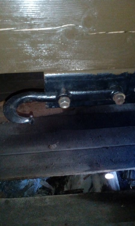

Андрей с Сахалина 440 Жалоба Опубликовано: 28 июля 2018 Далее начал заниматься проводкой, но не сообразил как подключить генератор. Перегнал машину на хранение в гараж. Когда заезжал задом, то чуть не согнул водительскую дверь - вовремя крикнул отец, чтоб я дверку прикрыл... Крючки буксирные прикрутил по диагонали, отверстия под них не сверлил - были в раме. Когда ставил задний крючочек, обратил внимание, что с пассажирской стороны на раме тоже есть отверстия для крепления кронштейна заднего фонаря. 2 1 Цитата Поделиться сообщением Ссылка на сообщение Поделиться на других сайтах

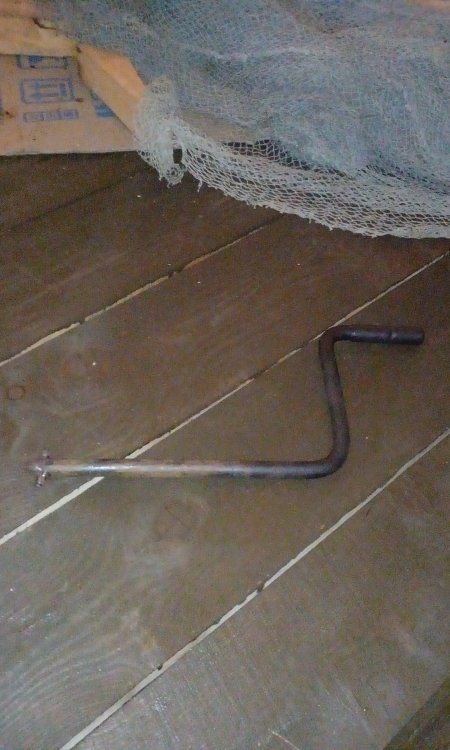

gazonchik1969 1 642 Жалоба Опубликовано: 28 июля 2018 (изменено) Только что, Андрей с Сахалина сказал: При запуске "пусковая рукоятка" вылетела и поставила мне "Лайк". Никогда не думал, что палец может опухать до таких размеров)) Фото этого не передаст. После этого заводил машину так: правую кисть одевал в две китайские перчатки, потом в верхонку, потом в шубинку. И потом крутил. верный хват - НЕ обхват (большой - не участвует). верно , так же - для руля. при пост. пользовании рукояткой - смастырь подвижную втулку(из подход. пластик. трубки) Изменено 28 июля 2018 пользователем gazonchik1969 1 Цитата Поделиться сообщением Ссылка на сообщение Поделиться на других сайтах

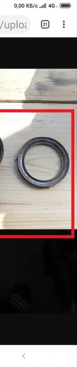

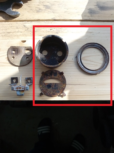

Андрей с Сахалина 440 Жалоба Опубликовано: 13 октября 2018 Всех приветствую! Продолжаю искать карбюратор к14. Так же ищу неисправный амперметр или его части, которые обведены на фото. Состояние шкалы значения не имеет. Цитата Поделиться сообщением Ссылка на сообщение Поделиться на других сайтах
nat 4 559 Жалоба Опубликовано: 13 октября 2018 Есть такая вроде, орига Цитата Поделиться сообщением Ссылка на сообщение Поделиться на других сайтах
Механик водитель 84 Жалоба Опубликовано: 13 октября 2018 Есть корпус. Цитата Поделиться сообщением Ссылка на сообщение Поделиться на других сайтах
