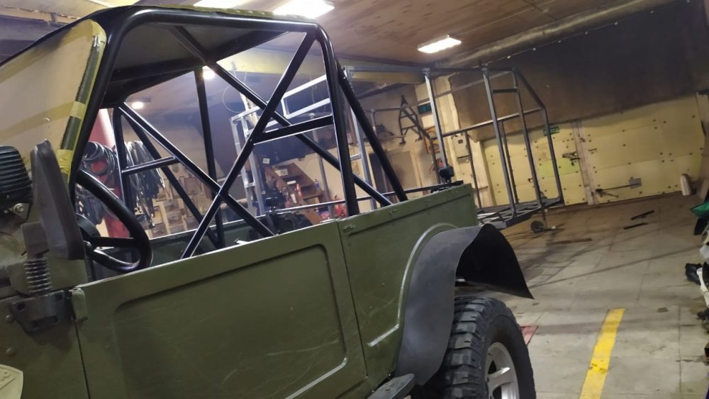

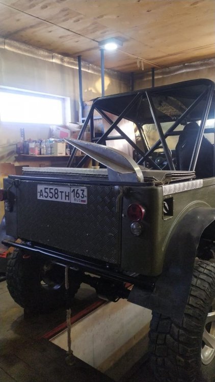

speedoff 3 814 Жалоба Опубликовано: 13 декабря 2020 Ну все! Теперь можешь кувыркаться, сколько душе угодно! ))) Галки- это поперечины короткие сзади сидений? Цитата Поделиться сообщением Ссылка на сообщение Поделиться на других сайтах
Антон 1 198 Жалоба Опубликовано: 13 декабря 2020 7 часов назад, speedoff сказал: поперечины короткие сзади сидений? это крепления ремней. Галка - V образный усилитель у упоров.....на потолке, кстати тоже "галка" Цитата Поделиться сообщением Ссылка на сообщение Поделиться на других сайтах

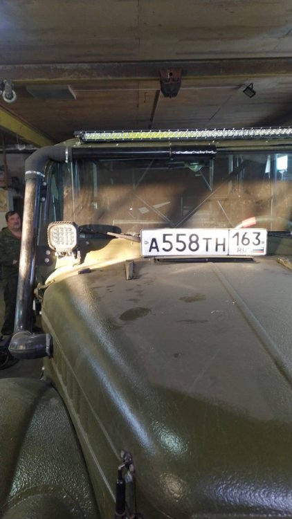

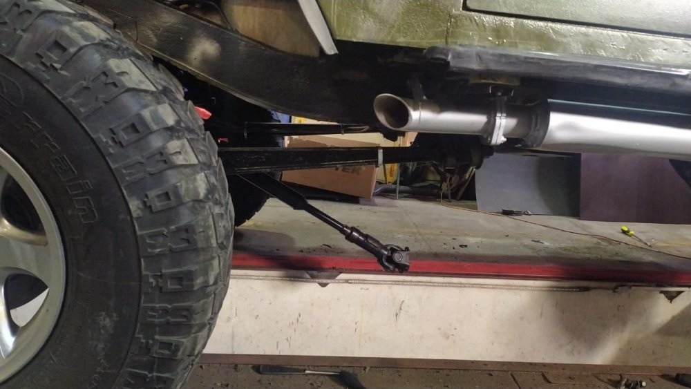

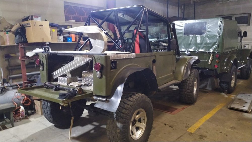

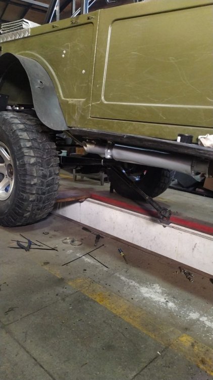

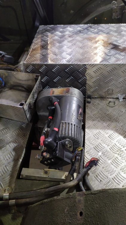

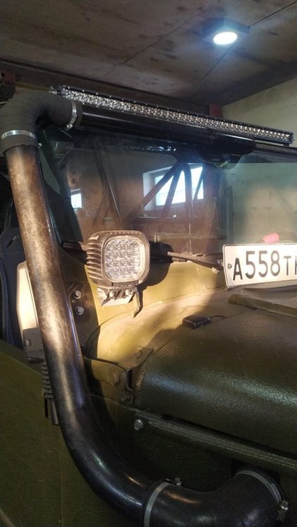

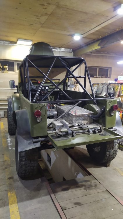

Антон 1 198 Жалоба Опубликовано: 13 марта 2021 Продолжаем ребилд под ТТ РАФ: обрезали глушитель, шноркел в центр, якорь максимально углубили... 1 1 Цитата Поделиться сообщением Ссылка на сообщение Поделиться на других сайтах
трезвый 407 Жалоба Опубликовано: 13 марта 2021 6 часов назад, Антон сказал: Продолжаем ребилд под ТТ РАФ: обрезали глушитель, шноркел в центр, якорь максимально углубили... Почему шноркиль в центр? Что меняется? Цитата Поделиться сообщением Ссылка на сообщение Поделиться на других сайтах
Антон 1 198 Жалоба Опубликовано: 14 марта 2021 (изменено) 19 часов назад, трезвый сказал: Почему шноркиль в центр? Что меняется? при боковом крене в воде ДВС останется "дышать"......такое часто бывает Изменено 14 марта 2021 пользователем Антон 2 1 Цитата Поделиться сообщением Ссылка на сообщение Поделиться на других сайтах

трезвый 407 Жалоба Опубликовано: 14 марта 2021 10 часов назад, Антон сказал: при боковом крене в воде ДВС останется "дышать"......такое часто бывает Хороший ответ, с наглядным пособием)))))) Цитата Поделиться сообщением Ссылка на сообщение Поделиться на других сайтах
