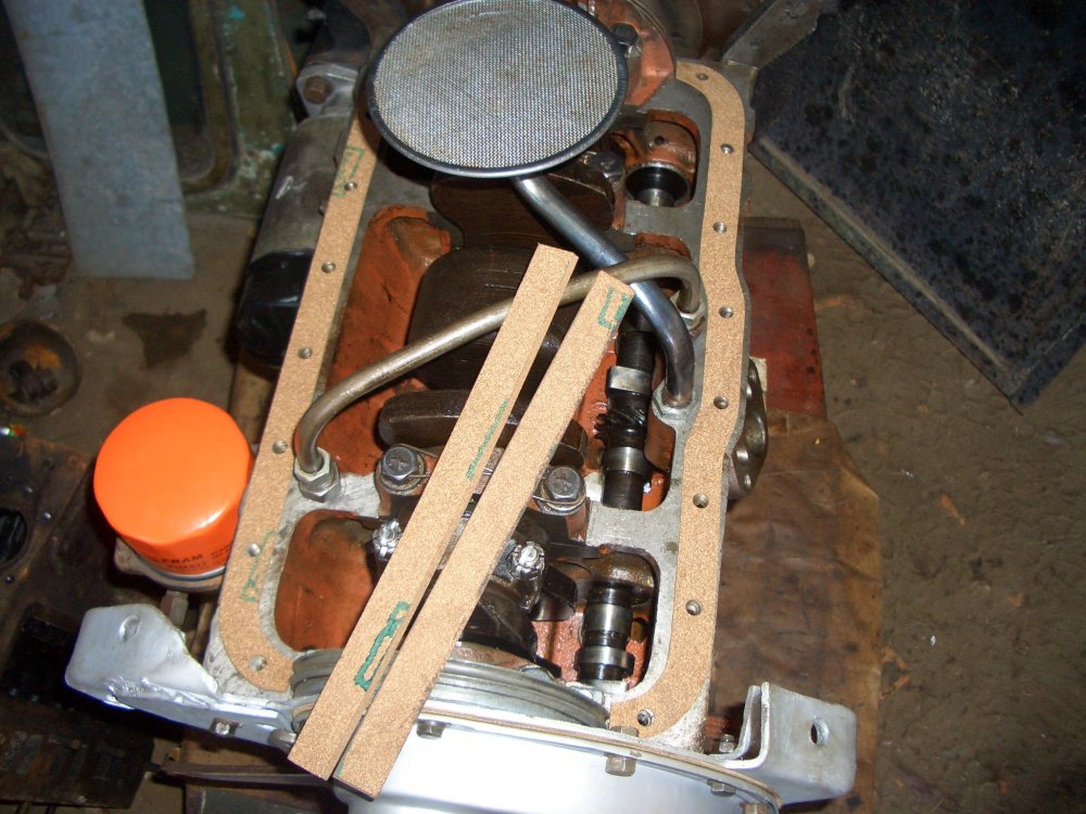

Гога68 1 288 Жалоба Опубликовано: 18 сентября 2019 угу. значит не советуете. мыслил так: насос от масла далеко (в 417 он рядом с маслом) почемубы работу ему не облегчить, убрав неплотности Цитата Поделиться сообщением Ссылка на сообщение Поделиться на других сайтах
машинист 360 Жалоба Опубликовано: 18 сентября 2019 16.09.2019 в 21:01, Гога68 сказал: плавающий маслозаборник...... чо лучше сделать чтоб был не плавающий, а утоплен, запаять в двух местах? почо спрашиваю, смысла в нём нонче нету, зато лишний подсос воздуха вместо масла. Поставь маслоприемник с Га3 52. Он не плавающий. Себе поставил, все нормально 1 1 Цитата Поделиться сообщением Ссылка на сообщение Поделиться на других сайтах
Гога68 1 288 Жалоба Опубликовано: 18 сентября 2019 2 минуты назад, машинист сказал: Поставь маслоприемник с Га3 52. Он не плавающий. Себе поставил, все нормально благодарю за совет! Цитата Поделиться сообщением Ссылка на сообщение Поделиться на других сайтах
Гога68 1 288 Жалоба Опубликовано: 20 сентября 2019 :хм. в тырнете порылся, дефицит оказыватся. Цитата Поделиться сообщением Ссылка на сообщение Поделиться на других сайтах
Федот68 4 297 Жалоба Опубликовано: 20 сентября 2019 (изменено) 4 часа назад, Гога68 сказал: :хм. в тырнете порылся, дефицит оказыватся. Неужта в Барнауле не делают ?? Вроде как там некий заводик до сих пор всю гамму запцацок на мотор ГАЗ52 ( оно же мотор Львовского погрузчика и всяких "сельхозок") выпускает.... Изменено 20 сентября 2019 пользователем Федот68 Цитата Поделиться сообщением Ссылка на сообщение Поделиться на других сайтах
Гога68 1 288 Жалоба Опубликовано: 21 сентября 2019 15 часов назад, Федот68 сказал: Неужта в Барнауле не делают ?? Вроде как там некий заводик до сих пор всю гамму запцацок на мотор ГАЗ52 ( оно же мотор Львовского погрузчика и всяких "сельхозок") выпускает.... поршня, кольца, пальцы, шатуны и т.п. а таку мелочевку типа маслозаборника даже для современных машинок и то поискать надо Цитата Поделиться сообщением Ссылка на сообщение Поделиться на других сайтах

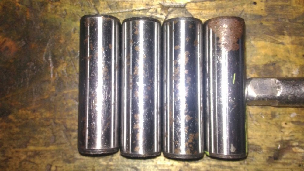

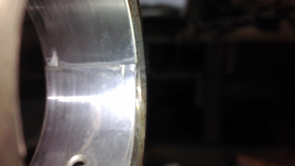

Гога68 1 288 Жалоба Опубликовано: 17 ноября 2019 никогда не сбирал моторы с запчастей "новых, с храненья" потому: тако годно, иль лучше новодельны газ 52? Цитата Поделиться сообщением Ссылка на сообщение Поделиться на других сайтах
Гога68 1 288 Жалоба Опубликовано: 17 ноября 2019 по мне дак негодны 1 Цитата Поделиться сообщением Ссылка на сообщение Поделиться на других сайтах
Гога68 1 288 Жалоба Опубликовано: 17 ноября 2019 иль пох? мелкой шкуркой пошкурил, раковинки вестимо остались, пальцем не чуются, глазом видать, тыщ на 20-30 хватит? 1 Цитата Поделиться сообщением Ссылка на сообщение Поделиться на других сайтах
машинист 360 Жалоба Опубликовано: 17 ноября 2019 Я бы такое не ставил. Если не найдешь от газ 52, то посмотри от москвича 412. Должны подойти. диаметр одинаков, а вот длинна не помню. 1 1 Цитата Поделиться сообщением Ссылка на сообщение Поделиться на других сайтах

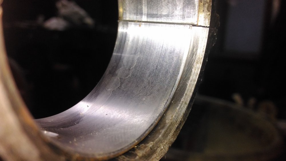

Гога68 1 288 Жалоба Опубликовано: 17 ноября 2019 с пальцами ясно, такоже мыслю, а вот вкладыши газ 52 эдак встают тож ведь не годно Цитата Поделиться сообщением Ссылка на сообщение Поделиться на других сайтах
Гога68 1 288 Жалоба Опубликовано: 17 ноября 2019 и родны м20 Цитата Поделиться сообщением Ссылка на сообщение Поделиться на других сайтах
Гога68 1 288 Жалоба Опубликовано: 17 ноября 2019 родны ровно, 52 уехали Цитата Поделиться сообщением Ссылка на сообщение Поделиться на других сайтах

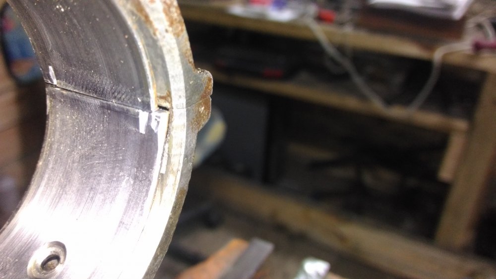

Альберт 66 525 Жалоба Опубликовано: 17 ноября 2019 15 минут назад, Гога68 сказал: с пальцами ясно, такоже мыслю, а вот вкладыши газ 52 эдак встают тож ведь не годно все устраняется при помощи надфиля Цитата Поделиться сообщением Ссылка на сообщение Поделиться на других сайтах
Гога68 1 288 Жалоба Опубликовано: 17 ноября 2019 9 минут назад, Альберт 66 сказал: все устраняется при помощи надфиля опорну поверхность выроанять, но ее уменьшить, не, не наш метод Цитата Поделиться сообщением Ссылка на сообщение Поделиться на других сайтах
Альберт 66 525 Жалоба Опубликовано: 17 ноября 2019 2 часа назад, Гога68 сказал: опорну поверхность выроанять, но ее уменьшить, не, не наш метод подрезать замок, т.е. уменьшить. ни на что не повлияет. современные моторы идут вообще без замков. Цитата Поделиться сообщением Ссылка на сообщение Поделиться на других сайтах
Гога68 1 288 Жалоба Опубликовано: 17 ноября 2019 (изменено) 1 час назад, Альберт 66 сказал: подрезать замок, т.е. уменьшить. ни на что не повлияет. современные моторы идут вообще без замков. оно, сдвиг то не сильный, но, не, родны поставлю (а крышку развернуть на 180, так оно ровно), но не правильно..... Изменено 17 ноября 2019 пользователем Гога68 1 Цитата Поделиться сообщением Ссылка на сообщение Поделиться на других сайтах
машинист 360 Жалоба Опубликовано: 17 ноября 2019 У себя так и оставил. Замки не трогал. Какая никакая а все же страховка от проворота вкладышей. Шатуны то уже тоже не новые. Вот еще что. Поищите вкладыши новодельные. Они сталеаллюминиевые , дольше ходят. Старые сталебаббитовые хуже в плане износостойкости. Цитата Поделиться сообщением Ссылка на сообщение Поделиться на других сайтах
Альберт 66 525 Жалоба Опубликовано: 17 ноября 2019 37 минут назад, Гога68 сказал: оно, сдвиг то не сильный, но, не, родны поставлю (а крышку развернуть на 180, так оно ровно), но не правильно..... разворачивать на 180 ни в коем случае нельзя. Цитата Поделиться сообщением Ссылка на сообщение Поделиться на других сайтах
Гога68 1 288 Жалоба Опубликовано: 17 ноября 2019 22 минуты назад, Альберт 66 сказал: разворачивать на 180 ни в коем случае нельзя. конешно Цитата Поделиться сообщением Ссылка на сообщение Поделиться на других сайтах
Гога68 1 288 Жалоба Опубликовано: 17 ноября 2019 56 минут назад, машинист сказал: У себя так и оставил. Замки не трогал. Какая никакая а все же страховка от проворота вкладышей. Шатуны то уже тоже не новые. Вот еще что. Поищите вкладыши новодельные. Они сталеаллюминиевые , дольше ходят. Старые сталебаббитовые хуже в плане износостойкости. родныз м20 алюминевых нету, газ 52 встают со смещеньем, оно и не сильно, поди и прокатит, но оставлю родны Цитата Поделиться сообщением Ссылка на сообщение Поделиться на других сайтах
Федот68 4 297 Жалоба Опубликовано: 17 ноября 2019 Перебивка замков - весьма примитивная операция. Почему не ? Цитата Поделиться сообщением Ссылка на сообщение Поделиться на других сайтах
Гога68 1 288 Жалоба Опубликовано: 17 ноября 2019 Только что, Федот68 сказал: Перебивка замков - весьма примитивная операция. Почему не ? и шары не пучь, ничо дурного не говорю, щамки перебить можно, но .....родны вкладыши лучше, да при нужде ставя 52-е перебить. сколь форум не читал, везде написано 52-е подходят, дак писали бы: подходят при подгонке, ручки надо приложить Цитата Поделиться сообщением Ссылка на сообщение Поделиться на других сайтах
машинист 360 Жалоба Опубликовано: 17 ноября 2019 Кстати Гога. Если коренные от газ 52, то задний тоже подгонять придется Цитата Поделиться сообщением Ссылка на сообщение Поделиться на других сайтах
Гога68 1 288 Жалоба Опубликовано: 17 ноября 2019 27 минут назад, машинист сказал: Кстати Гога. Если коренные от газ 52, то задний тоже подгонять придется ведаю, пото и ставлю родные, без подгонки, есь и те, и те, забавно было проверить, я пока не пощупаю сам не поверю, вот... а на форуме написано просто: подходят, скольких людей наебали? Цитата Поделиться сообщением Ссылка на сообщение Поделиться на других сайтах
