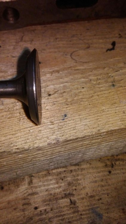

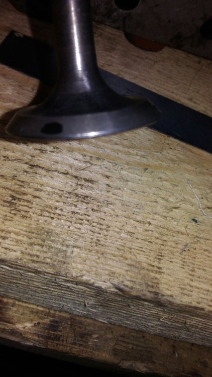

Гога68 1 289 Жалоба Опубликовано: 26 ноября 2019 не впонятках, до притирки так, не ну нормально же, по этим меткам при притирке должна ьыть одна полоска Цитата Поделиться сообщением Ссылка на сообщение Поделиться на других сайтах
Гога68 1 289 Жалоба Опубликовано: 26 ноября 2019 (изменено) как??? не дохотит, чо делать, просветите Изменено 26 ноября 2019 пользователем Гога68 Цитата Поделиться сообщением Ссылка на сообщение Поделиться на других сайтах

Гога68 1 289 Жалоба Опубликовано: 29 ноября 2019 3 минуты назад, машинист сказал: Как я понял у Гоги проблема с впускными клапанами с ними, чем больше гляжу на фаску клапанов, тем больше кажатся что она вогнута по середке совсем чуть чуть, потому и две полоски на клапане получатся, сравнивал их с выпускными так у тех такой вогнутости на фаске нету, там и получается одна полоска посредине, а модет мне просто кажется Цитата Поделиться сообщением Ссылка на сообщение Поделиться на других сайтах
Гога68 1 289 Жалоба Опубликовано: 29 ноября 2019 если дальше притирать эти две полоски сойдутся в одну широкую, только чот испортить боюсь Цитата Поделиться сообщением Ссылка на сообщение Поделиться на других сайтах

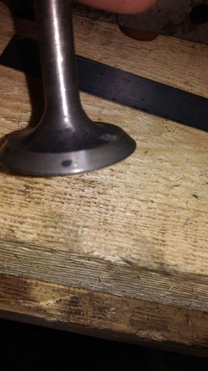

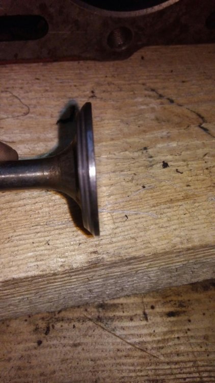

Гога68 1 289 Жалоба Опубликовано: 30 ноября 2019 короче нижна полоска это седло, а верхня это блок, на таком клапане 2 полоски Цитата Поделиться сообщением Ссылка на сообщение Поделиться на других сайтах
Гога68 1 289 Жалоба Опубликовано: 30 ноября 2019 а на таком одна Цитата Поделиться сообщением Ссылка на сообщение Поделиться на других сайтах

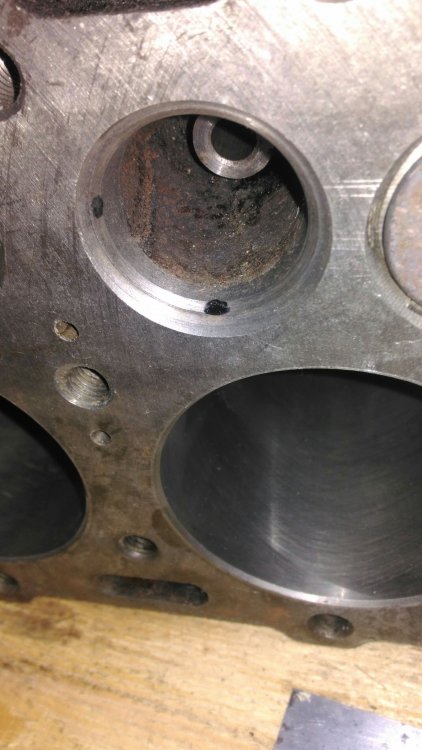

Механник 3 311 Жалоба Опубликовано: 30 ноября 2019 Седло просажено зенковкой до предела. Растачивать блок, если шайбу под седло невозможно. Впринципе операция рядовая. Меришь отверстие в блоке под этот клапан. Смотришь соседний размер по 1му ряду предпочтительных размеров. Можно расточить фрезой. Ищешь у кого такие фрезы есть. Они центруют конусом седло под патрон, фрезеруют до седла. При расточке практически также, только не фрезой и под любой размер. Цитата Поделиться сообщением Ссылка на сообщение Поделиться на других сайтах
Midved 334 Жалоба Опубликовано: 30 ноября 2019 Верхний на фото чет то не позож на нормальный клапан, нижний похож. В чем проблема взять другой клапан? У нас например в Планете железяке клапана переточенное старье продают, тонкие и по ножке и по шляпке. Я в магазине у продавца из 20 шт впуск и 20 шт выпуск еле комплект набираю. Цитата Поделиться сообщением Ссылка на сообщение Поделиться на других сайтах
Гога68 1 289 Жалоба Опубликовано: 1 декабря 2019 19 часов назад, Механник сказал: Седло просажено зенковкой до предела. Растачивать блок, если шайбу под седло невозможно. Впринципе операция рядовая. Меришь отверстие в блоке под этот клапан. Смотришь соседний размер по 1му ряду предпочтительных размеров. Можно расточить фрезой. Ищешь у кого такие фрезы есть. Они центруют конусом седло под патрон, фрезеруют до седла. При расточке практически также, только не фрезой и под любой размер. да уш...... Цитата Поделиться сообщением Ссылка на сообщение Поделиться на других сайтах
