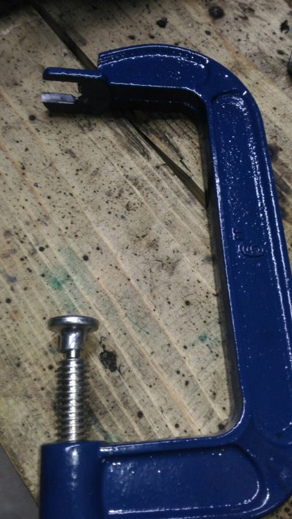

Гога68 1 289 Жалоба Опубликовано: 1 декабря 2019 засухариваю простой струбциной из хозмага, чуть порезаной Цитата Поделиться сообщением Ссылка на сообщение Поделиться на других сайтах
Гога68 1 289 Жалоба Опубликовано: 1 декабря 2019 управился......, ага щас. карасин побежал через два клапана: один выпускной с идеальной полоской! (вот на полоску и надейся) с него аж закапало, второй впускной, там просто мокнуть начало, остальны сухие. Цитата Поделиться сообщением Ссылка на сообщение Поделиться на других сайтах
ВладимирВ 3 329 Жалоба Опубликовано: 1 декабря 2019 Впускной прихлопается... 1 Цитата Поделиться сообщением Ссылка на сообщение Поделиться на других сайтах
Механник 3 311 Жалоба Опубликовано: 1 декабря 2019 Воздухом после притирки продувал? Да и молоточком постучать тоже не мешает. Цитата Поделиться сообщением Ссылка на сообщение Поделиться на других сайтах
Гога68 1 289 Жалоба Опубликовано: 1 декабря 2019 (изменено) бензином зорошо промывал. попробую еще попритирать, да снова проверю, но уж не седни, наробился да.... впусконой притрется, а выпускной надо менять, и подобрать не из чо: из тех что есть иль коррощия на фаске, иль новые но кривые Изменено 1 декабря 2019 пользователем Гога68 Цитата Поделиться сообщением Ссылка на сообщение Поделиться на других сайтах

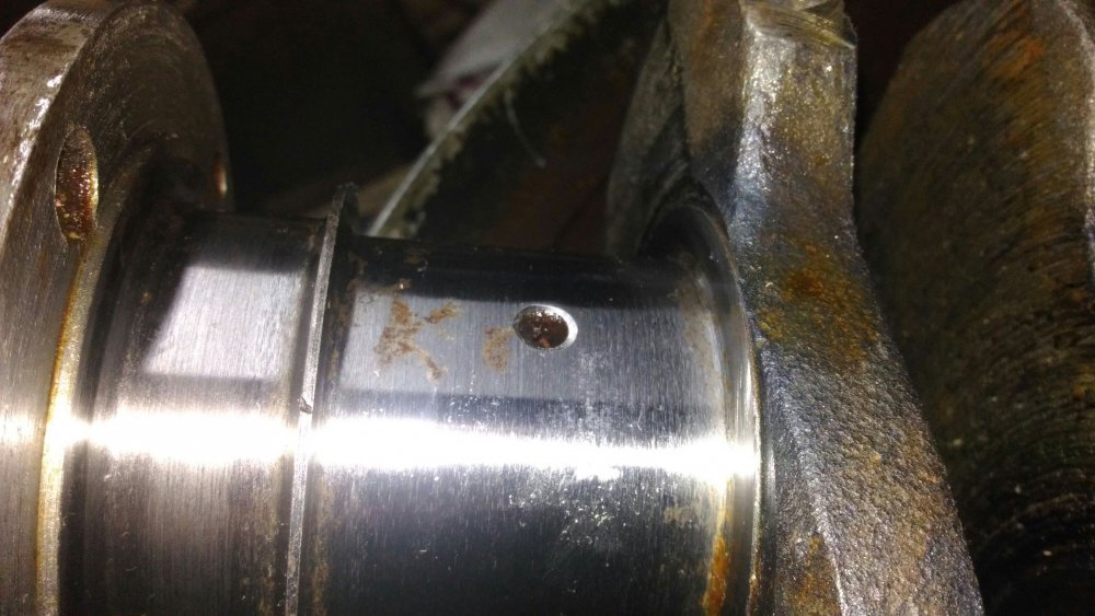

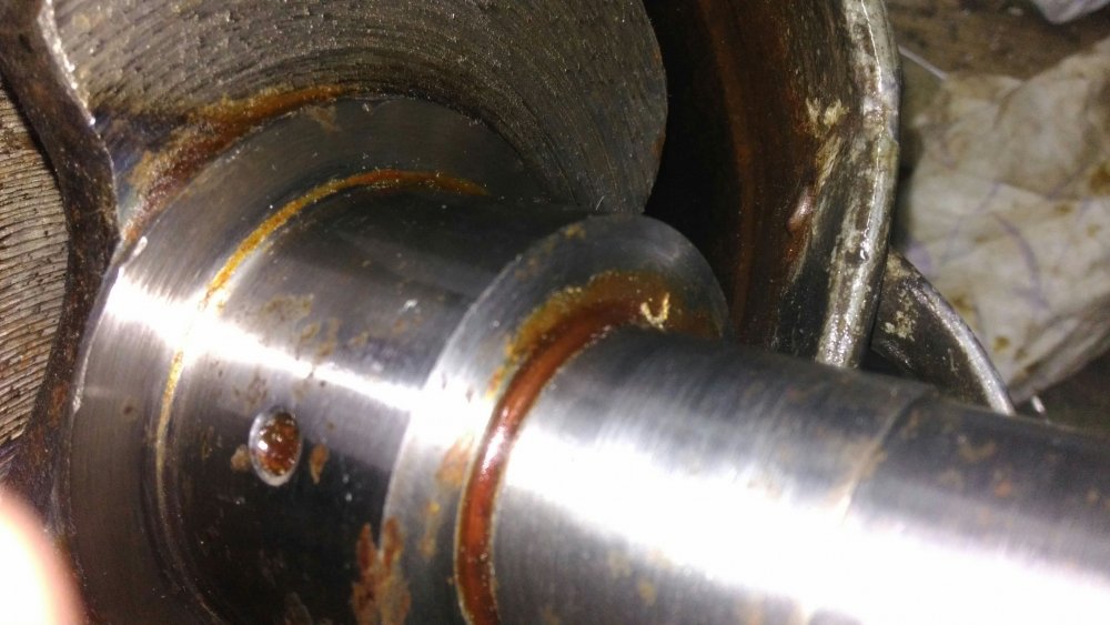

Гога68 1 289 Жалоба Опубликовано: 8 декабря 2019 так ладно с клапанами разобрался. теперь вот дуиюмаю: шлифовать под ремонтный иль так сойдет? Цитата Поделиться сообщением Ссылка на сообщение Поделиться на других сайтах
Гога68 1 289 Жалоба Опубликовано: 8 декабря 2019 Цитата Поделиться сообщением Ссылка на сообщение Поделиться на других сайтах
Альберт 66 525 Жалоба Опубликовано: 8 декабря 2019 если есть возможномсть, нареж маслосгонную резьбу под набивку, промерь микрометром к.в. . износа не видно. оккуратно надфилем убери забои. купи абронет(безабразивная наждачка) 600зерно, нареж полосками и отполируй вал. промой горячей водой со стиральным порошком. можно собирать. Цитата Поделиться сообщением Ссылка на сообщение Поделиться на других сайтах
Гога68 1 289 Жалоба Опубликовано: 8 декабря 2019 11 минут назад, Альберт 66 сказал: если есть возможномсть, нареж маслосгонную резьбу под набивку, промерь микрометром к.в. . износа не видно. оккуратно надфилем убери забои. купи абронет(безабразивная наждачка) 600зерно, нареж полосками и отполируй вал. промой горячей водой со стиральным порошком. можно собирать. это новый вал с консервации, консерву смыл, на всякий микрометром промерил, номинал, а то что на фотках следы храненья, вот тоже мыслил шкуркой пройтись Цитата Поделиться сообщением Ссылка на сообщение Поделиться на других сайтах
Альберт 66 525 Жалоба Опубликовано: 8 декабря 2019 1 минуту назад, Гога68 сказал: вот тоже мыслил шкуркой пройтись абронет наждачка безоброазивная . продается на рынке автокраски. используют при ошкуривании и покраске авто. простая нождачная бумага оставляет образив на поверхности металла Цитата Поделиться сообщением Ссылка на сообщение Поделиться на других сайтах
Midved 334 Жалоба Опубликовано: 8 декабря 2019 Похоже , что не отмыт до конца. Если ржа то она дает потемнение пятном. Если не глубокие пятна, то снимается полировкой в компаниях по шлифовке коленвалов. Цитата Поделиться сообщением Ссылка на сообщение Поделиться на других сайтах
Гога68 1 289 Жалоба Опубликовано: 8 декабря 2019 23 минуты назад, Альберт 66 сказал: абронет наждачка безоброазивная . продается на рынке автокраски. используют при ошкуривании и покраске авто. простая нождачная бумага оставляет образив на поверхности металла ну да такой и хотел Цитата Поделиться сообщением Ссылка на сообщение Поделиться на других сайтах
Гога68 1 289 Жалоба Опубликовано: 8 декабря 2019 14 минут назад, Midved сказал: Похоже , что не отмыт до конца. Если ржа то она дает потемнение пятном. Если не глубокие пятна, то снимается полировкой в компаниях по шлифовке коленвалов. отмыт, это пятна свинцового цвета, мыслю от коррозии под консервой, неглубокие так уберутмя, глубики дак шлифовать в ремразмер придется Цитата Поделиться сообщением Ссылка на сообщение Поделиться на других сайтах
Саша Вии 786 Жалоба Опубликовано: 8 декабря 2019 Его все равно перед установкой надо бы проверить , может он кривой ,сам по себе или есчо чего, делов потом наделает, хер его знает,где он все эти годы валялся. 1 Цитата Поделиться сообщением Ссылка на сообщение Поделиться на других сайтах
