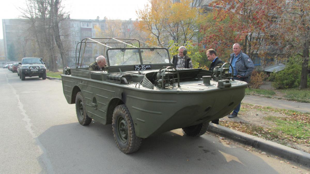

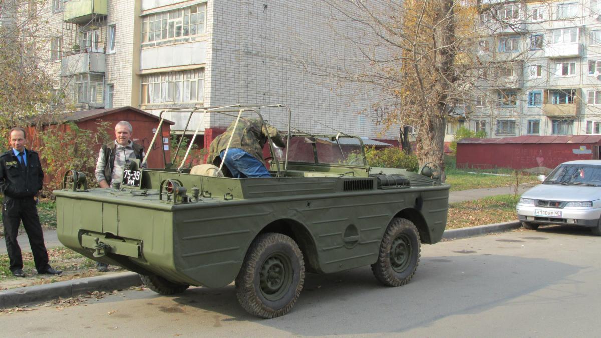

v-biruko 814 Жалоба Опубликовано: 3 октября 2014 Намедни случилось то, чего давно ожидал, а именно воочию увидел автомобиль о котором ходят столько слухов и баек. не скажу, что раньше я его не видел. видел в музее , но пофотографировать там не получилось. а сейчас такой же стоит в гараже и с владельцем пообщался и пофоткал. это авто 1952 года выпуска, прародитель газ46. НАМИ 011. 7 Цитата Поделиться сообщением Ссылка на сообщение Поделиться на других сайтах

v-biruko 814 Жалоба Опубликовано: 3 октября 2014 (изменено) Ну да- установлен дизелек, тормоза гидравлика. Был приобретен у военного в пятидесятых годах, затем долго долго путешествовал по стране со своим владельцем пока не осел в Калуге. Изменено 3 октября 2014 пользователем v-biruko Цитата Поделиться сообщением Ссылка на сообщение Поделиться на других сайтах
v-biruko 814 Жалоба Опубликовано: 3 октября 2014 Обратите внимание на передний мост- составляющие моста газ67, но редуктор стоит на другой стороне. Цитата Поделиться сообщением Ссылка на сообщение Поделиться на других сайтах
трубогиб 4 144 Жалоба Опубликовано: 3 октября 2014 Большая удача, просто увидеть такое! А не то что обладать. Состояние лучше чем в музее на Рогожском валу. А вот заколхозили зря их получается всего три осталось, и ценность этой машины в оригинальности, тем более что кузов в таком сохране. Цитата Поделиться сообщением Ссылка на сообщение Поделиться на других сайтах

v-biruko 814 Жалоба Опубликовано: 13 октября 2014 В эти выходные встретились еще раз. проверили сход развал на стенде, провели осмотр ходовой, проверили насколько критично для карданов самое нижнее положение мостов (когда машина на плаву) , осмотрели сапуны. после осмотра образовался небольшой список того, что нужно доделать. но на плавучесть они не влияли и дальше решили двигаться на водоем, для продолжения. не спеша на второй, иногда на третьей передаче, вызывая фурор у пешеходов и автомобилистов доехали до лодочной станции для проведения водных процедур. въезжали в воду с песчаного пологого берега на заднем приводе и второй передаче. непередаваемые ощущения- морда уже на воде плавает , а зад стоит на грунте. Река Ока ,конечно, не пролив Ла-Манш , но для испытаний подойдет. распугивая рыбу и местных рыбаков , амфибия на второй передаче и 2500 оборотах двигателя пошла по воде, аки посуху. волна от прошедшей неподалеку моторной лодки на раскачке кузова никак не отразилась. протечек тоже не заметили. по управляемости на воде обнаружилась проблема- машина охотнее поворачивает на право и очень-очень неохотно на лево. выезжали на берег на тоже место , пришлось подключить передний мост и первую передачу. совершили два заплыва. 12 Цитата Поделиться сообщением Ссылка на сообщение Поделиться на других сайтах
