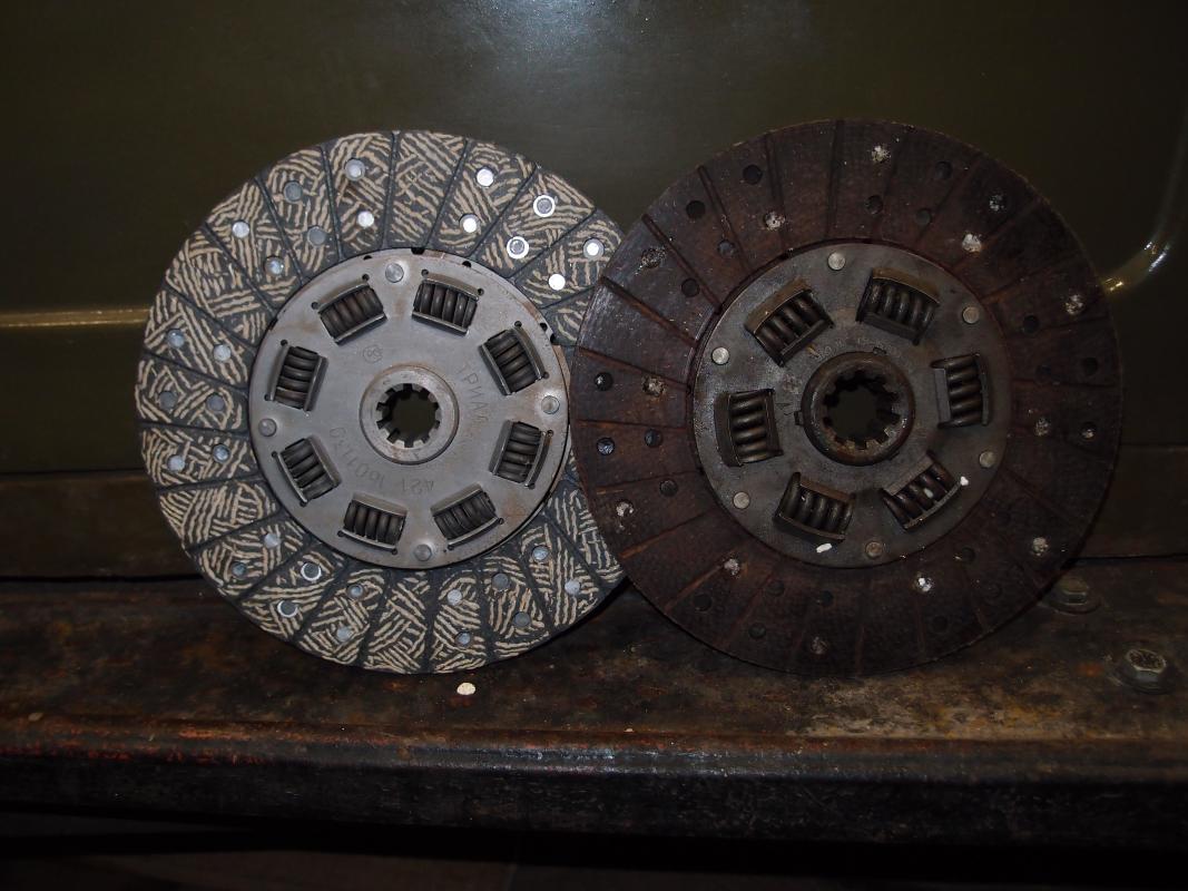

Амиго69 1 164 Жалоба Опубликовано: 6 августа 2015 (изменено) .................................................................................................... Да как-бы не подходит он под корзину, которая ставится с АДС коробкой! Если только он не универсальный. Точно не заглядывал, но не думаю что так повезет! Я наверное отстал от жизни... Подскажите: какая связь между корзиной сцепления и КПП АДС ? Они как бы друг с другом не взаимодействуют... Связь между КПП и шлицами на ведомом диске - есть... ( на АДС мелкие шлицы на первичном валу, диаметр наружный 29мм, если не ошибаюсь...) А уж в какую корзину этот ведомый диск засунуть - это не вопрос, в любую влезет. Ну и еще вариант: если есть корзина ( на твой маховик подходящая ) то подобрать под нее ведомый диск ( с мелкими шлицами под АДС) тоже как бы не проблема. Ассортимент этих дисков сейчас - очень большой. Вот, например, "Триал": http://yandex.ru/clck/jsredir?from=yandex.ru%3Bsearch%2F%3Bweb%3B%3B&text=&etext=771.g5jj9Fqou5E2KvHlZABNexQsJs3KyIZtf82rZ9rH0hiN23dvhxpt5Z5mE6e9fGHiAkfWj0Wd6S3bsMGcq3YsfSpePv8gmJLZZ4NWDdDTeY_VX5hIGnTTbGmBDFCbJ-iT.7f34a47051e679e5e688a6c6c63943f36bc6d37f&uuid=&state=PEtFfuTeVD5kpHnK9lio9aJ2gf1Q1OEQHP1rbfzHEMvZEAs4QuMnSA&data=UlNrNmk5WktYejR0eWJFYk1LdmtxcGJsN3kxZGxnNUU0aW9vMWd0VVNpeUctVmFIZkF2aTA3Wm1fcjNKY3Fza2tmMFR4Ui1Gb0toV25YeFp4SG4wZ29WN0pKWU5Jd0twVlM4cVFIV3d4enRMdWlENGpqS0paQQ&b64e=2&sign=a8e983de5d16dd44cb7682ea71304d3e&keyno=0&cst=AiuY0DBWFJ5Hyx_fyvalFHnIeEXvVSY3Ff8IQLJIZTm5O4hyc-5ke76Uq2QAcHAjSiigTm5GczvA7tEzLo4JsfZmZeLAOY1jclgrV9giS5c1BEoctboA4-vMq7IMvMZHWtqepcWXeI88xy7DZuNBxA-14O1Ig5UwBnpCK49Xq2fSwZ1lIGF0fFYZvs9p4b-F1QiQmA811NI&ref=cM777e4sMOAycdZhdUbYHpMQ80108_UCt2VFx8LZo1ByyWcdX-mOotiQGCJwM15IPq8hJLfd1aeKSeVLuTEpOY2Y0xWIEQcFh0pVqFK65fWF1UPIBwoQYBybuvu7hV2y67xqUOda70nB2dj6lxt8ayxHzuM4I0nlnEIO4g4Bk5SITO5z9Me7jEQ3D8cudgdukGvmtO6K2OT7a8PZnFvWgdEiet5akaPWM4Vn5iYUU5uI9VzpdhyqDQGcotTjzYmRdAVRdbYRflq5N1OvLhCZiOES79WKiK1UXIhnHeSNAaPQDgNSXKIlCmab0eG1PBUlPgKZagsMLwlpzZLNNx0iHg&l10n=ru&cts=1438891816114&mc=5.254902542478853 Изменено 6 августа 2015 пользователем Амиго69 1 Цитата Поделиться сообщением Ссылка на сообщение Поделиться на других сайтах
Ligas 140 Жалоба Опубликовано: 7 августа 2015 Все верно. Я сцепление менял в сборе. Поэтому так выразился. Но по уму разница все таки есть. Диаметры корзин и дисков разные. Если скрестить, не всем диском о корзину задевать будет. Ну и не нашел я под большую корзину диск со шлицевой под адс. Красгазсервис развел руками Цитата Поделиться сообщением Ссылка на сообщение Поделиться на других сайтах
Амиго69 1 164 Жалоба Опубликовано: 7 августа 2015 Все верно. Я сцепление менял в сборе. Поэтому так выразился. Но по уму разница все таки есть. Диаметры корзин и дисков разные. Если скрестить, не всем диском о корзину задевать будет. Ну и не нашел я под большую корзину диск со шлицевой под адс. Красгазсервис развел руками Ведомые диски под мелкие шлицы ( те, что на все 5ст.КПП идут, и на АДС в том числе... ) имеют меньший наружный диаметр... но это значит что они в любую корзину влезут ( и в "большую", "УАЗо-старого образца" тоже!). Поверхности трения при этом совпадают 100% ( ну, да - на нажимном диске корзины часть поверхности не будет работать... а вот ведомый диск работает полностью ). Но желания у людей бывают разные... Кто-то обязательно хочет "большой диск под мелкие шлицы" установить! Так в чем проблема? Ищущий - да обрящет... Цитата Поделиться сообщением Ссылка на сообщение Поделиться на других сайтах
Ligas 140 Жалоба Опубликовано: 7 августа 2015 Спорить не буду конечно. Давно брал тебе. Но если не ошибаюсь, то часть ведомого диска не заходит на плоскость корзины большой. Читал что есть большие диски под нужные шлицы. Но тогда казалось что времени искать нет. Да и негде больше было у нас в городе Цитата Поделиться сообщением Ссылка на сообщение Поделиться на других сайтах
