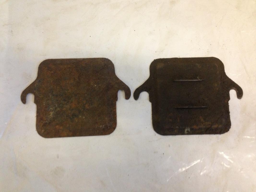

соболь040 530 Жалоба Опубликовано: 26 февраля 2015 Как и обещал выкладываю фото двух лючков КПП. Подскажите какой наш? Цитата Поделиться сообщением Ссылка на сообщение Поделиться на других сайтах

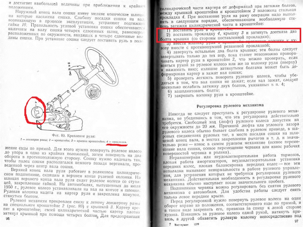

соболь040 530 Жалоба Опубликовано: 16 мая 2015 Всем добрый день! Пытался продолжить сборку, но понял что замена нормалей на новые уводит проект от оригинальности (ориентируюсь по книге). По этому принял решение искать оригинальные болты хотя бы для образца. Постараюсь крепление сделать максимально приближённо к оригиналу. Пока разобрался что болты которые шплинтуются проволокой устанавливались на переднем мосту, болты крепления задних и передних опор двигателя. По поводу крепления крышки кронштейна рулевого механизма не понял. Может что то упустил подскажите пожалуйста. И еще, по книге под крышку крепления рулевого редуктора устанавливается прокладка. Может есть у кого нибуть хотя бы размеры что бы сделать новодел. 1 Цитата Поделиться сообщением Ссылка на сообщение Поделиться на других сайтах

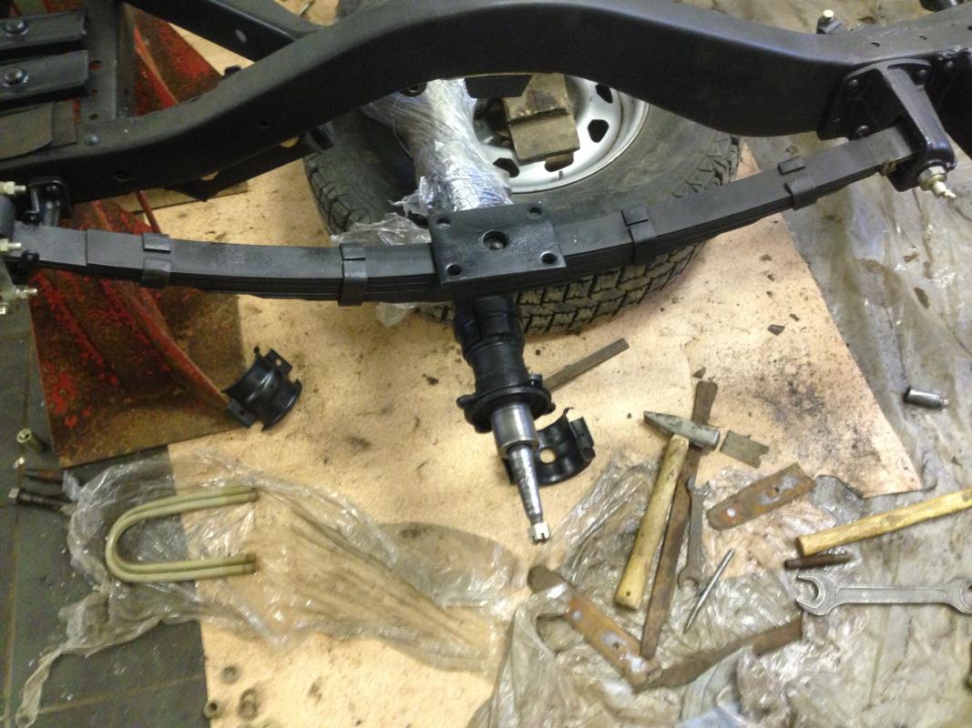

соболь040 530 Жалоба Опубликовано: 25 мая 2015 Потихоньку продолжаю, нашелся образец болта крепления заднего кронштейна двигателя к раме. По образцу был изготовлен новодел. Установлен задний мост. Правда как всегда спешка внесла свои коррективы не правильно сначала установил кронштейны стремянок, но во время заметил и переделал. Правда потерял время, но результатом остался доволен. Если на фото увидите нарушения в сборке прошу высказываться, в споре рождается истина!!! 9 Цитата Поделиться сообщением Ссылка на сообщение Поделиться на других сайтах
PIONER 289 Жалоба Опубликовано: 25 мая 2015 Приятно посмотреть на аккуратную сборку...Профиль прокладки под крышку рулевого, у тебя на схеме обведён красным ,толщину ты выбираешь сам ,болты должны быть с отверстиями под шплинтовку проволокой ,прокладка должна быть подобрана такой толщины ,что-бы .....когда болты будут затянуты до упора -вал в рулевом редукторе не подклинивал . По сборке заднего моста озвучивать что-то пока рано ,но с уверенностью могу сказать ,что снимать тебе его придётся ещё не один раз .По скольку порядок сборки у тебя неправильный ....сперва ставится мотор в сборе ,а потом мост ,причем соосность вала коробки и кожуха кардана должна быть абсалютной .Вариантов регулировки не много.....прокладками на опорах двигателя ,и подборкой коренных листов рессор -поскольку на практике ,расстояние от переднего крепления рессоры до центрального отверстия , как правило разные . 4 Цитата Поделиться сообщением Ссылка на сообщение Поделиться на других сайтах

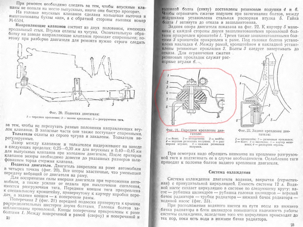

соболь040 530 Жалоба Опубликовано: 29 мая 2015 Понял, устраним!!! Уважаемые форумчане подскажите пожалуйста по переднему креплению двигателя, вернее по шайбе под верхней подушкой. На фото представлены две подушки, на одной шайба с отбортовкой на другой шайба прямая и закрывает большую площадь. Если смотреть по книге, то вроде должны стоять на подушке обе шайбы. Подскажите пожалуйста как должно быть в оригинале. Заранее благодарен!!! Цитата Поделиться сообщением Ссылка на сообщение Поделиться на других сайтах
Region-73 1 170 Жалоба Опубликовано: 29 мая 2015 Вот здесь чуток понятнее. Цитата Поделиться сообщением Ссылка на сообщение Поделиться на других сайтах
соболь040 530 Жалоба Опубликовано: 29 мая 2015 Александр, спасибо!!! Если правильно понял каталожные номера от ГАЗ-51? Цитата Поделиться сообщением Ссылка на сообщение Поделиться на других сайтах
