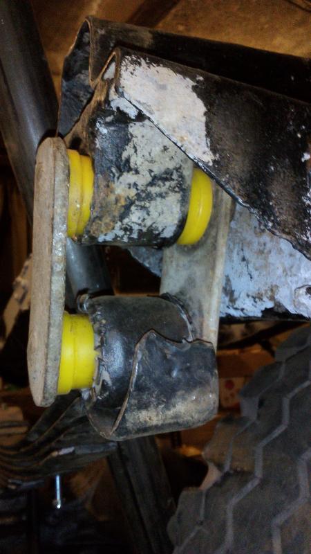

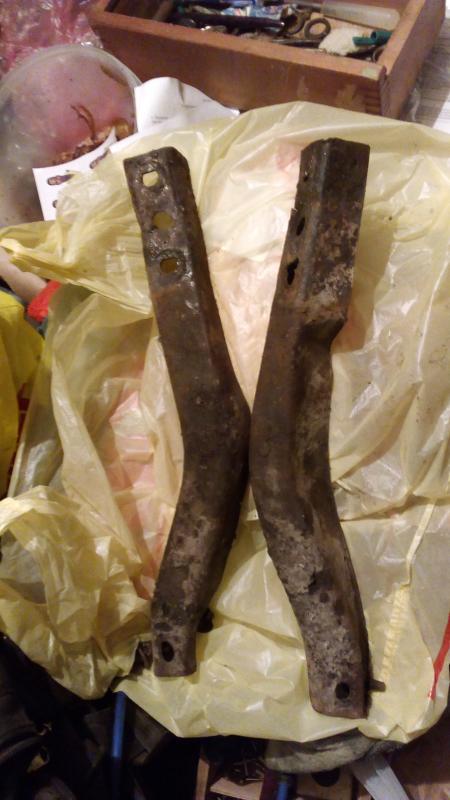

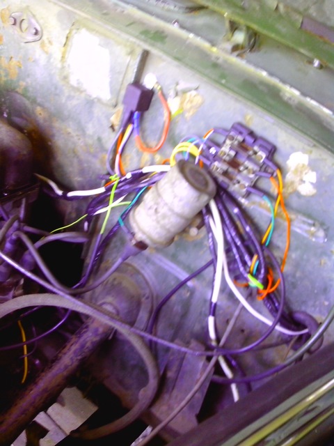

Greydar 171 Жалоба Опубликовано: 20 января 2015 добрался до электрика,ломали голову,долго мучались,но нашли истину,стал заводиться но потом реле стало барахлить,не работают поворотники и сигнал барахлит... вообщем одно лечим,другое колечим,научился заводить отверткой,стало многое понятно,но и многое вообще не понятно,из за колхоза предыдущего хозяина,вот как то так сразу прикупил электрику увидев оригинальный газ,заметил,что мой выше,начал разбираться и обнаружил: -рессор 13,а не 9 -газоновские амортизаторы -крепления подняты,путем приварки доп.элеиентов длиной около 5 см, -так же обнаружил уазовские мосты, -402 двигатель уаза 1 Поделиться сообщением Ссылка на сообщение Поделиться на других сайтах

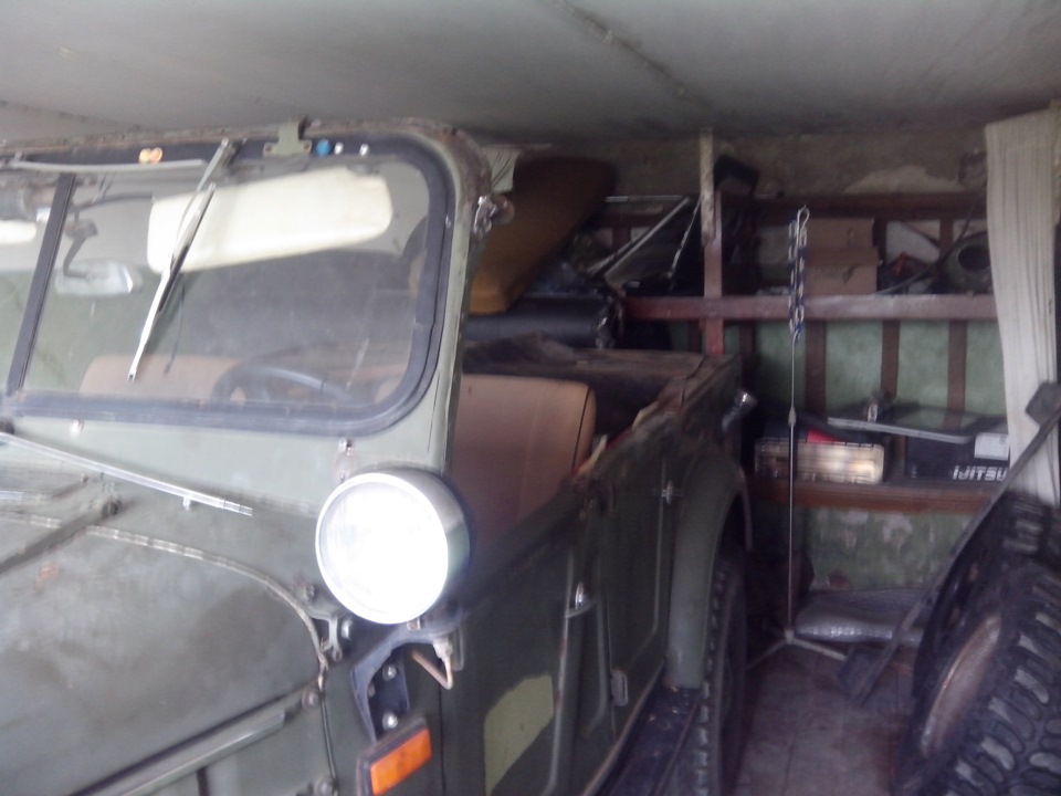

Greydar 171 Жалоба Опубликовано: 20 января 2015 закончили с электрикой,доехал до нового гаража,ощущений пока ехал было море,заехав в гараж,обнаружил подтекание топливного шланга,выбило тосол,точнее антифриз с водой) но это все мелочи,теперь занимаюсь снятие крыши,что оказалось не такто просто,но лом и молоток делают свое дело,разбор салона впереди и буду приводить к человеческему виу изнутри,плюс хочу переделать панель,так как много непонятных отверстий,хочу сделать из фанеры и в ней разместить все тумблера переключателя,думаю разместить по середине,может кто,что еще подскажет?и того приботы от уаз,руль уаз,переключатель хантер,аварийка уаз,кнопка запуска камаз,замок газ,лампы от уаз,поворотники уаз Поделиться сообщением Ссылка на сообщение Поделиться на других сайтах
Greydar 171 Жалоба Опубликовано: 20 января 2015 кабриолет)))Два вечера мучений,где то ломал,где то резал,где то крутил и вуаля,крыша снята,ощущения совсем другие) Поделиться сообщением Ссылка на сообщение Поделиться на других сайтах
