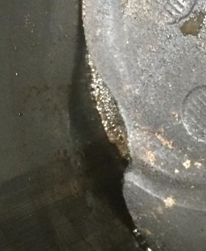

МММ 9 499 Жалоба Опубликовано: 24 марта 2015 Марат! я еще здесь! ну в смысле, дальше что делать?Самое хреновое, что могло случиться.... Сгорел поршень... Вот тебе и ЭКТО бензин...!!!! Цитата Поделиться сообщением Ссылка на сообщение Поделиться на других сайтах
Вячеслав 7 565 Жалоба Опубликовано: 24 марта 2015 (изменено) А почему только один?! Тут не в бензине дело. Чего решил?! Может поршень махнуть и все дела?! Изменено 24 марта 2015 пользователем Вячеслав Цитата Поделиться сообщением Ссылка на сообщение Поделиться на других сайтах
МММ 9 499 Жалоба Опубликовано: 24 марта 2015 Завтра еще ребята приедут, посмотрят.... Обзвонил сегодня всех знакомых ... Вечером отозвались спецы... Цитата Поделиться сообщением Ссылка на сообщение Поделиться на других сайтах
