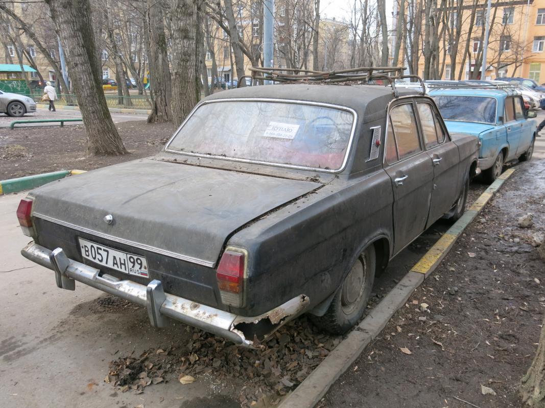

1200rt 326 Жалоба Опубликовано: 25 марта 2015 Знакомый знакомого, предложил забрать автомобиль, который у него под окном московского дворика уже лет 5-6 без движения стоит, конечно я не стал отказываться. Приехал на своё жигулёнке, осмотрел, в движке черным черно, в радиаторе налет реально как глина выглядит, под капотом тополиный пух и паутина, хром немного пошел "жучками", гнилые только пороги и края крыльев. Накачал колеса, залил тосол, поменял свечи, провода. 1 Цитата Поделиться сообщением Ссылка на сообщение Поделиться на других сайтах
1200rt 326 Жалоба Опубликовано: 25 марта 2015 дернули с толкоча, бедный Жигуленок буксовал на асфальте, но с 4го раза сдвинул, тормоза сцепление не работают, как правило это не главное , тормоза придумали трусы, лижбы разгонялась. Воткнул вторую, сперва ничего не происходило, потом зачихала и завелась, минут через 5 поровней заработола, но холостой так и не держала, бензин старый был. Пробовал прокачать тормоза, ничего не происходит. За правой фарой стоит ВУТ почему там не знаю, видимо это какие-то первые попытки улучшить тормоза. Так вот до ВУТа "тормозуха" прокачивается, а до колес нет, педаль колом стоит, педаль сцепления вообще болтается, хоть в бачке жидкость есть, скорей всего надо все магистрали с цилиндрами менять. Прошу поделиться соображениями, у кого какие возникли на этот счет. Цитата Поделиться сообщением Ссылка на сообщение Поделиться на других сайтах
Федот68 4 301 Жалоба Опубликовано: 25 марта 2015 нахрена тебе это гнилое ведро с болтами ? Да с ТАКИМИ глобальными познаниями в технике и конструкции авто, к которому ты подошёл.... За правой фарой стоит ВУТ почему там не знаю, видимо это какие-то первые попытки улучшить тормоза. Так вот до ВУТа "тормозуха" прокачивается, а до колес нет, педаль колом стоит, педаль сцепления вообще болтается, хоть в бачке жидкость есть, скорей всего надо все магистрали с цилиндрами менять. Разницу между ВУТом и ГВУТом хотя бы знаешь ?? Сколько стоит в Москве утилизация авто ? Ещё пятилетку в МО - от 3-5 тыров начиналачь эта услуга. Смело требуй эти деньги со "знакомого знакомого". Впрочем... Мотор , вполне может быть - подойдёт на ГАЗон( коль мотор живой, что сомнительно) КПП , коль "старая" - с хвостовиком с резиновой муфтой - тоже неплохо. Её легче укоротить, чтобы на ГАЗон поставить. Лючёк бензобака ( с куском крыла) от Волги - весьма удобная штука. Часто пользуется при врезании неродного бака в авто-самострой... Что ещё взять 7 ну - чулок заднего моста ( даж с потрохами) Ступицы с передка ( с цапфами в сборе) - вполне для изготовления самодельного прицепа подойдут... Цитата Поделиться сообщением Ссылка на сообщение Поделиться на других сайтах

Федот68 4 301 Жалоба Опубликовано: 25 марта 2015 Да. По гнили ( сварке) загони на подъёмник/яму и тщательно осмотри "нижний силовой набор". Особое внимание - нижним углам передних лонжеронов (где они с половыми соединяются) и лонжеронам в местах крепления передних концов рессор. Думаю - энтузиазма у тебя поубавится.... Цитата Поделиться сообщением Ссылка на сообщение Поделиться на других сайтах
1200rt 326 Жалоба Опубликовано: 25 марта 2015 За что вы так на это "ведерко" с болтами так накинулись, моя жигули 2003г больше сгнила, а Волга 84г. конечно не 21я , но как говорится дареному коню в зубы не смотрят, а в машинки я люблю играть , мой вердикт, что пациент скорее жив, чем мертв не знаю, мне нравится, хочу её потихоньку до ума довести, немножко подшаманю и надеюсь, что она сама из Москвы в Козельск доедит, разницу между ВУТом и ГВУТом с удовольствием узнаю, для этого и публикую, Цитата Поделиться сообщением Ссылка на сообщение Поделиться на других сайтах
LND_Inquisitor 1 882 Жалоба Опубликовано: 25 марта 2015 (изменено) Красный салон со свистом улетит на продажу, сиденья и дверные карты в неплохом состоянии, торпеда тоже без колхоза, родной приемник. Можно позвонить человеку который оставил надпись "куплю" и продать ему Проще по запчастям распродать, больно убитый экземпляр. Можно найти живую 2401 в пределах 20-50 т.р. С этой можно взять к примеру, салон. Изменено 25 марта 2015 пользователем LND_Inquisitor 3 Цитата Поделиться сообщением Ссылка на сообщение Поделиться на других сайтах

legnum 798 Жалоба Опубликовано: 30 марта 2015 хорошая машина была. если хочется ГАЗ 24-01 в оригинале поиметь, то ищи еще одну, но с более живым кузовом и собирай одну из двух. как уже сказали, из всего что в машине есть доброго - салон и коробка. "московские" кузова на помойку сразу можно выбрасывать. все солью изъедены. эту раздевай по полной и кузов в металлолом. Цитата Поделиться сообщением Ссылка на сообщение Поделиться на других сайтах
legnum 798 Жалоба Опубликовано: 30 марта 2015 вот тебе ГАЗ2401 переделанная в 2410, http://auto.e1.ru/car/used/gaz/2401/7034916 снимаешь колхоз, меняешь салон Цитата Поделиться сообщением Ссылка на сообщение Поделиться на других сайтах
Артём39 2 582 Жалоба Опубликовано: 30 марта 2015 Нормальная машина, не битая сзади, (спереди не видно). Эта рвань вся чинится, детали не дифсыт. Многое просто можно брать на металоприемках. Цитата Поделиться сообщением Ссылка на сообщение Поделиться на других сайтах
legnum 798 Жалоба Опубликовано: 30 марта 2015 Нормальная машина, не битая сзади, (спереди не видно). Эта рвань вся чинится, детали не дифсыт. Многое просто можно брать на металоприемках. вопрос: зачем? если с меньшим гемороем можно взять машину 1 Цитата Поделиться сообщением Ссылка на сообщение Поделиться на других сайтах
Артём39 2 582 Жалоба Опубликовано: 30 марта 2015 вопрос: зачем? если с меньшим гемороем можно взять машину Зачем? Опыт подсказывает что, какую ни возьми, все равно делать все. А вы руководствуетесь, правилами потребителя. Простой вопрос ответ для вас. Купили вы машину лучше. Пороги двери, там менять не нужно? Вот вот. А тут машина досталась как я понял даром. Так пусть деньги что вы предлагаете потратить на покупку машины лучше, пойдут на ремонт этой. 3 Цитата Поделиться сообщением Ссылка на сообщение Поделиться на других сайтах
1200rt 326 Жалоба Опубликовано: 31 марта 2015 все верно, конечно "кузовня" умерла, но на скорость не влияет, конечно можно тыщ за 50-100 найти в хорошем состоянии, но былиб деньги, я бы наверно с подобным хламом не возился, а как говорил speedoff, в хозяйстве все сгниет у меня в планах запустить как есть с минимальными вложениями, чтоб необходимое работало, а там посмотрим 3 Цитата Поделиться сообщением Ссылка на сообщение Поделиться на других сайтах

Smile2 745 Жалоба Опубликовано: 2 апреля 2015 Когда варить пороги соберешься, будь внимателен. Есть у Этих Волг одна особенность, пока пороги есть, пусть и гнилые все более менее держится. Следует их срезать, так она на раздва скалдываеться. Усиливать конструкцию при сварке как можно лучше. Удачи! 1 Цитата Поделиться сообщением Ссылка на сообщение Поделиться на других сайтах
