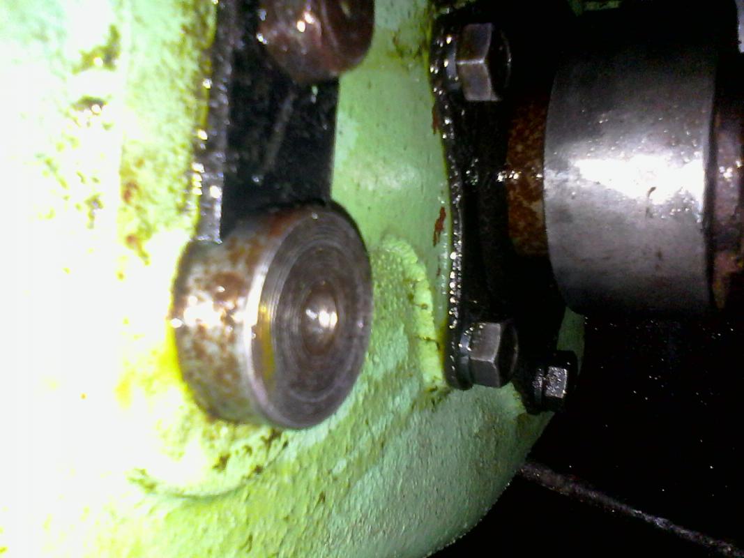

markgraf 21 Жалоба Опубликовано: 30 декабря 2016 Например с 107 мм горно-вьючного миномета (передок и телега) только без ступицы и крышки. 1 Цитата Поделиться сообщением Ссылка на сообщение Поделиться на других сайтах

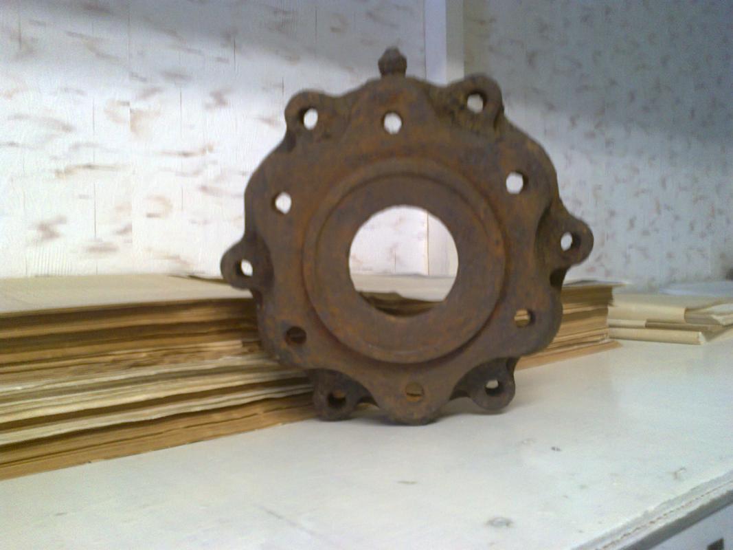

Андрей с Сахалина 440 Жалоба Опубликовано: 24 января 2017 Всех приветствую! Вот коробка, которая досталась нам. На ней фланец другой-на самопал не похож Цитата Поделиться сообщением Ссылка на сообщение Поделиться на других сайтах

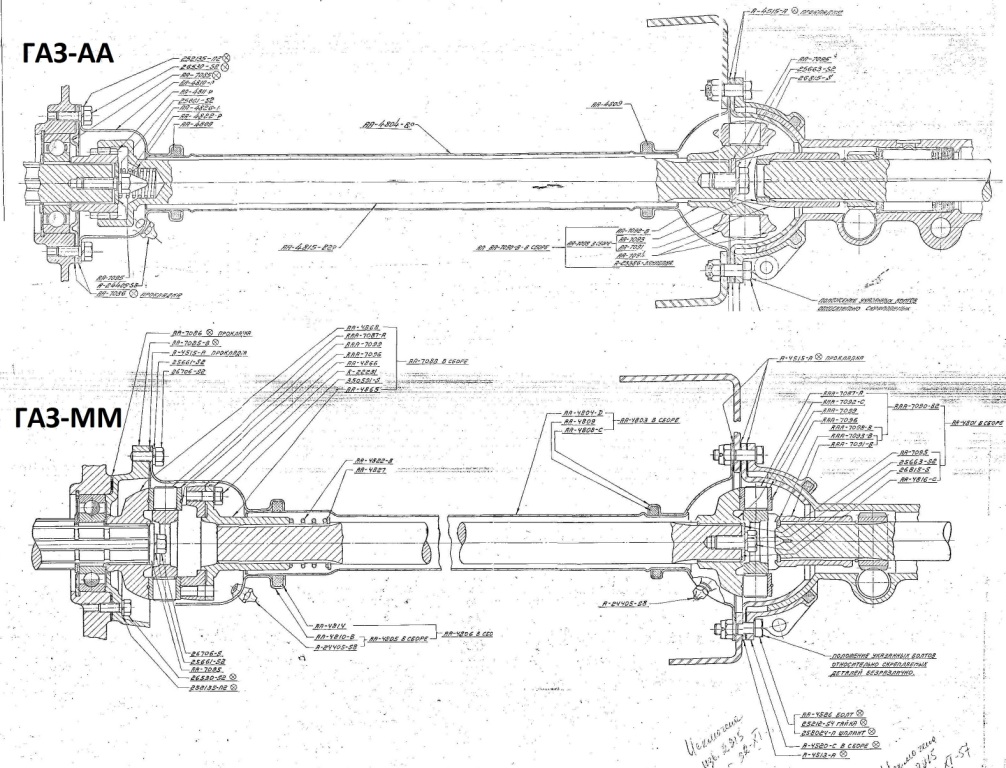

Region-73 1 170 Жалоба Опубликовано: 24 января 2017 Всех приветствую! Вот коробка, которая досталась нам. На ней фланец другой-на самопал не похож Это самодельный фланец под сальник. На ГАЗ-ММ он литой фигурный, фото увы нет близко. Для полного раскрытия темы отличия промежуточных карданов сделал вот такой коллажик. 5 Цитата Поделиться сообщением Ссылка на сообщение Поделиться на других сайтах
ALL21 104 Жалоба Опубликовано: 24 января 2017 Очень нужная схема и очень своевременно! Цитата Поделиться сообщением Ссылка на сообщение Поделиться на других сайтах

Андрей с Сахалина 440 Жалоба Опубликовано: 25 января 2017 фланец Это самодельный фланец под сальник. На ГАЗ-ММ он литой фигурный, фото увы нет близко. Для полного раскрытия темы отличия промежуточных карданов сделал вот такой коллажик. AA-4802-BP.jpg А на Газ АА нет случайно фото этого фланца? Цитата Поделиться сообщением Ссылка на сообщение Поделиться на других сайтах
ALL21 104 Жалоба Опубликовано: 25 января 2017 Этот фланец на коробке с крестовиной Цитата Поделиться сообщением Ссылка на сообщение Поделиться на других сайтах
Region-73 1 170 Жалоба Опубликовано: 25 января 2017 А на Газ АА нет случайно фото этого фланца? Там нет фланца, это просто упорная шайба. Вот ее фото с соседнего форума: Цитата Поделиться сообщением Ссылка на сообщение Поделиться на других сайтах
