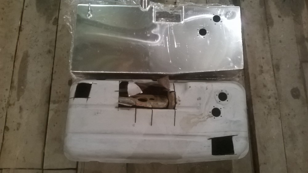

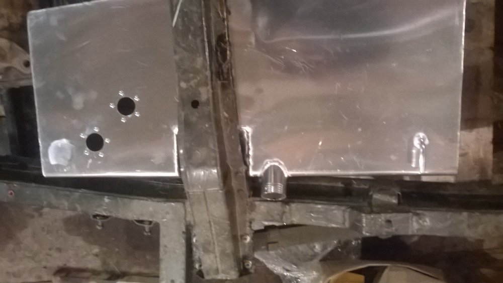

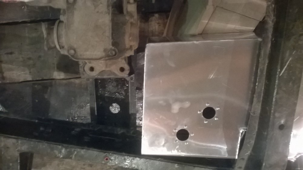

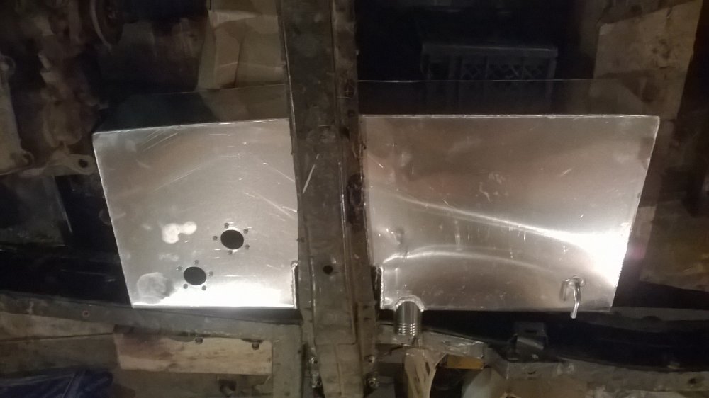

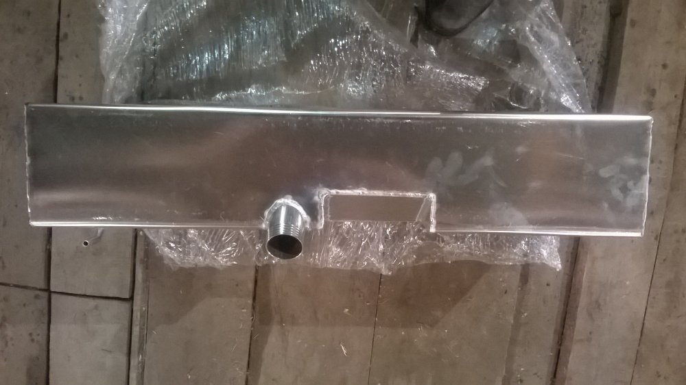

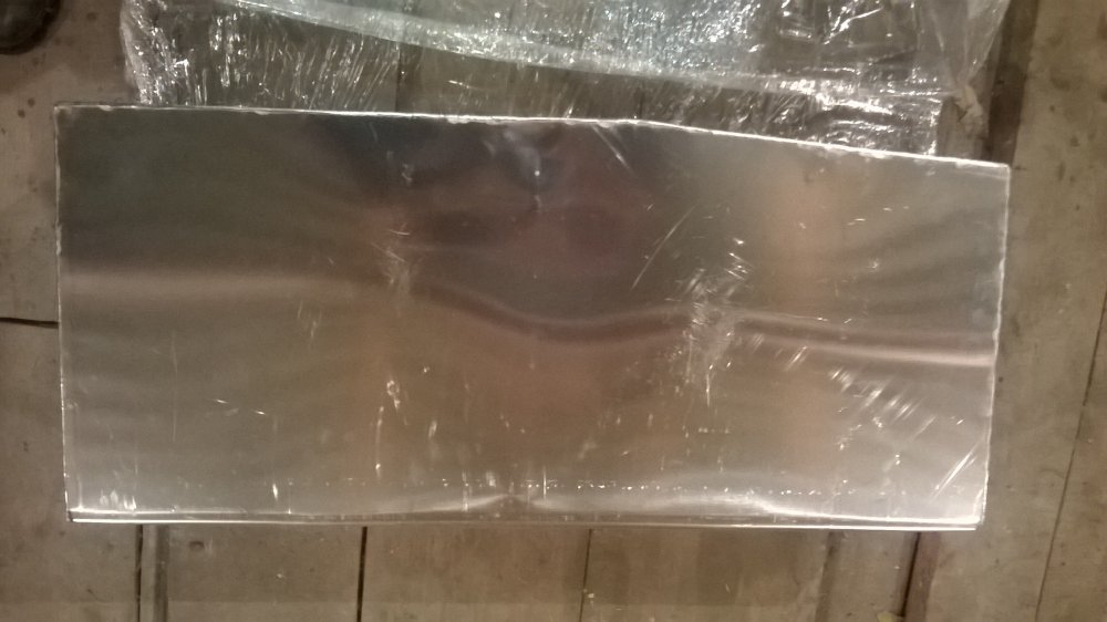

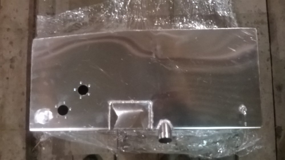

Август 272 Жалоба Опубликовано: 6 ноября 2017 Наконец то привезли мой бак! Фото попробую завтра вечером сделать. 1 Цитата Поделиться сообщением Ссылка на сообщение Поделиться на других сайтах
Август 272 Жалоба Опубликовано: 7 ноября 2017 А вот и фото: 1 Цитата Поделиться сообщением Ссылка на сообщение Поделиться на других сайтах
Август 272 Жалоба Опубликовано: 7 ноября 2017 Еще и гарантия 3 года. Единственный минус: отверстия под датчик и заборник не там, хотя размеры местоположения давал. Ну да ладно, не страшно. Сливное отверстие не заказывал, не вижу необходимости, за 50 лет ими ни разу не пользовался. Цитата Поделиться сообщением Ссылка на сообщение Поделиться на других сайтах
Август 272 Жалоба Опубликовано: 7 ноября 2017 Максим. По этим размерам, бак прекрасно встает на место родного. Но, отверстия под датчик и заборник надо вернуть на место и перегородки надо делать две, одной мало, еще надо предусмотреть нишу внизу под заборник, а не как у меня гладко, не обговаривал при заказе, но думал сами знаете. С учетом замечаний хороший бак для установки взамен родного. Сколько будет стоить доп. бак на Газ 69 вполовину меньшего размера по моему чертежу? Цитата Поделиться сообщением Ссылка на сообщение Поделиться на других сайтах

maxim.kabaev 4 Жалоба Опубликовано: 8 ноября 2017 Юрий, спасибо за фото. Все замечания обязательно учту. Как и обговаривали по телефону жду от Вас эскиз маленького бака для расчета Цитата Поделиться сообщением Ссылка на сообщение Поделиться на других сайтах
maxim.kabaev 4 Жалоба Опубликовано: 8 ноября 2017 22 минуты назад, Амиго69 сказал: Август! Размеры бака какие получились? Увеличены на ширину отбортовки ( где половинки старого бака сваривались )? Или размер в размер по резервуару? Ну, понятно, что за счет прямых углов объем и так больше... P.S. Там до заднего моста зазор большой... около 10см (еще 9см длины бака можно было прибавить) - это если амортизаторы родные сняты. Размеры бака такие. По поводу того, больше он заводского или нет лучше Юрий ответит 1 Цитата Поделиться сообщением Ссылка на сообщение Поделиться на других сайтах
Амиго69 1 164 Жалоба Опубликовано: 8 ноября 2017 Спасибо! Есть над чем подумать... Размеры родного бака ( без отбортовки ): 830 х 370 ; узкий ( передний) конец 310 , длина прямоугольной ( задней ) части 450. Высота бака ( у вас не указана ) 160. В общем - неплохо... Резервы для увеличения объема есть. Можно добавить длины: сзади 9см и спереди... сужающийся выступ сделать (параллельно раздатке). Цитата Поделиться сообщением Ссылка на сообщение Поделиться на других сайтах
maxim.kabaev 4 Жалоба Опубликовано: 8 ноября 2017 26 минут назад, Амиго69 сказал: Спасибо! Есть над чем подумать... Размеры родного бака ( без отбортовки ): 830 х 370 ; узкий ( передний) конец 310 , длина прямоугольной ( задней ) части 450. Высота бака ( у вас не указана ) 160. В общем - неплохо... Резервы для увеличения объема есть. Можно добавить длины: сзади 9см и спереди... сужающийся выступ сделать (параллельно раздатке). Увеличил длину на 90мм. По поводу сужающегося выступа надо бы размеры узнать. По фотографиям не очень понятно. В общем, сейчас объем получается 56л Цитата Поделиться сообщением Ссылка на сообщение Поделиться на других сайтах
Амиго69 1 164 Жалоба Опубликовано: 8 ноября 2017 (изменено) Все понятно. Владельцы штатного бака ( и штатной трансмиссии ) могут вставать в очередь! Уголок задний (который внутри машины - около редуктора моста ) нужно "закруглить" R = 9...10 см ( колобашка редуктора может его задеть при работе подвески ). На чертеже это верхний правый уголок ( на виде сверху). Это при увеличенной ( назад ) длине бензобака! P.S. У меня еще и трансмиссия нештатная... УАЗовская 5ст. КПП и РК. Буду чертить свой вариант... Изменено 8 ноября 2017 пользователем Амиго69 Цитата Поделиться сообщением Ссылка на сообщение Поделиться на других сайтах
Август 272 Жалоба Опубликовано: 8 ноября 2017 (изменено) 2 часа назад, Амиго69 сказал: Август! Размеры бака какие получились? Увеличены на ширину отбортовки ( где половинки старого бака сваривались )? Или размер в размер по резервуару? Ну, понятно, что за счет прямых углов объем и так больше... P.S. Там до заднего моста зазор большой... около 10см (еще 9см длины бака можно было прибавить) - это если амортизаторы родные сняты. Размер в размер по резервуару, у меня бак, тот, что на фото, порезанный, 840х370х160, узкий передний конец 330, измерял по началу закругления передних углов, по концам закругления, по передней стенке 310, но смысл там измерять? (поворот стенки будет под другим углом и объем бака уменьшится), 340 узкий передний конец нормально встает, потому заказал так, и высоту увеличил до 170, как раз на величину выштамповок в дне бака. Амортизаторы родные, потому без увеличения длины. Изменено 8 ноября 2017 пользователем Август 1 Цитата Поделиться сообщением Ссылка на сообщение Поделиться на других сайтах
Август 272 Жалоба Опубликовано: 8 ноября 2017 1 час назад, maxim.kabaev сказал: Как и обговаривали по телефону жду от Вас эскиз маленького бака для расчета Эскиз то я сделаю, но как говорил по телефону, заказывать пока не буду, позже, по деньгам....... Цитата Поделиться сообщением Ссылка на сообщение Поделиться на других сайтах
Август 272 Жалоба Опубликовано: 8 ноября 2017 Без выштамповки(корытца) под заборник, в моем баке получается расчетный не забираемый остаток топлива 1,5 литра. Фактически будет несколько больше. Цитата Поделиться сообщением Ссылка на сообщение Поделиться на других сайтах
