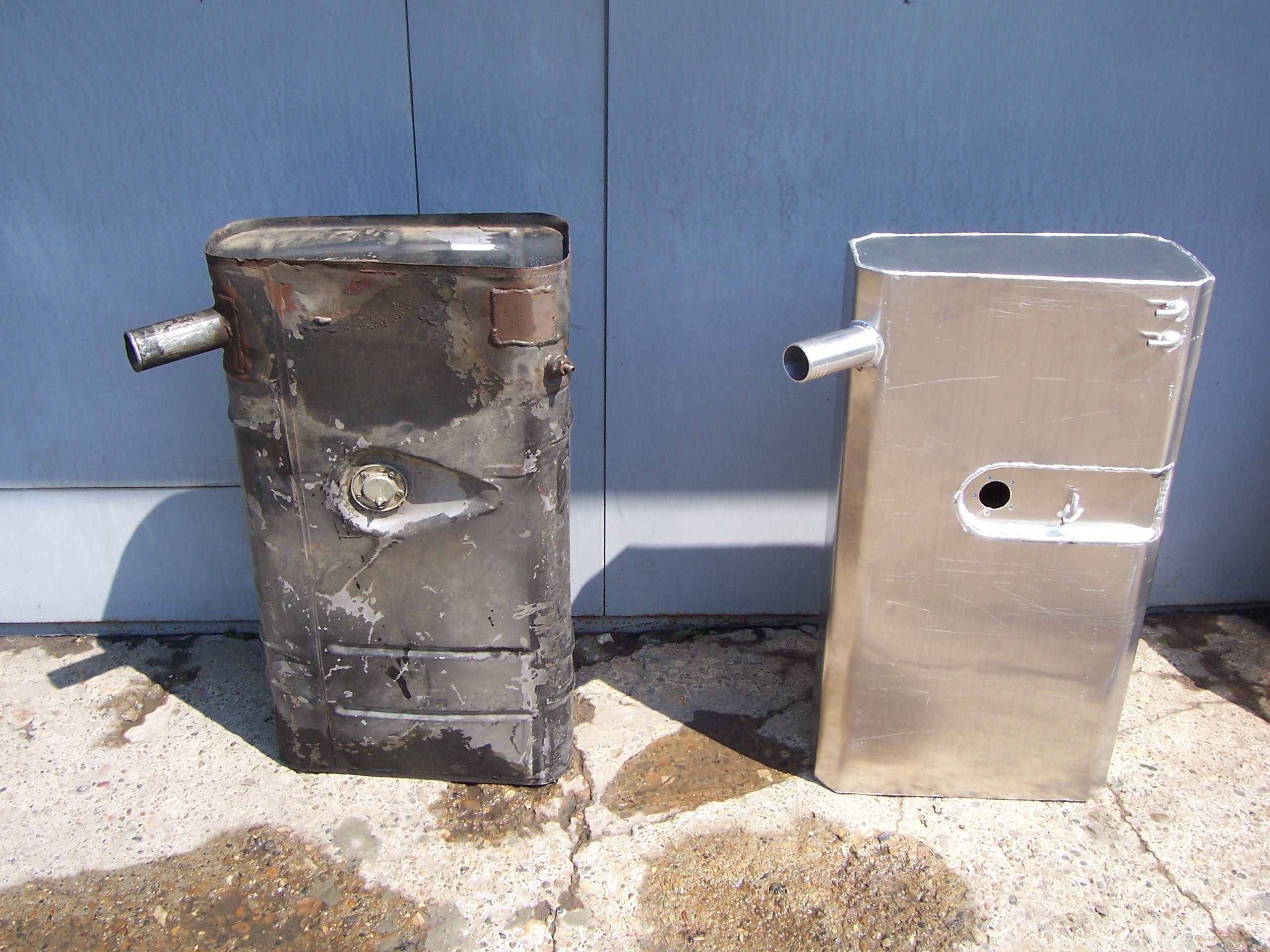

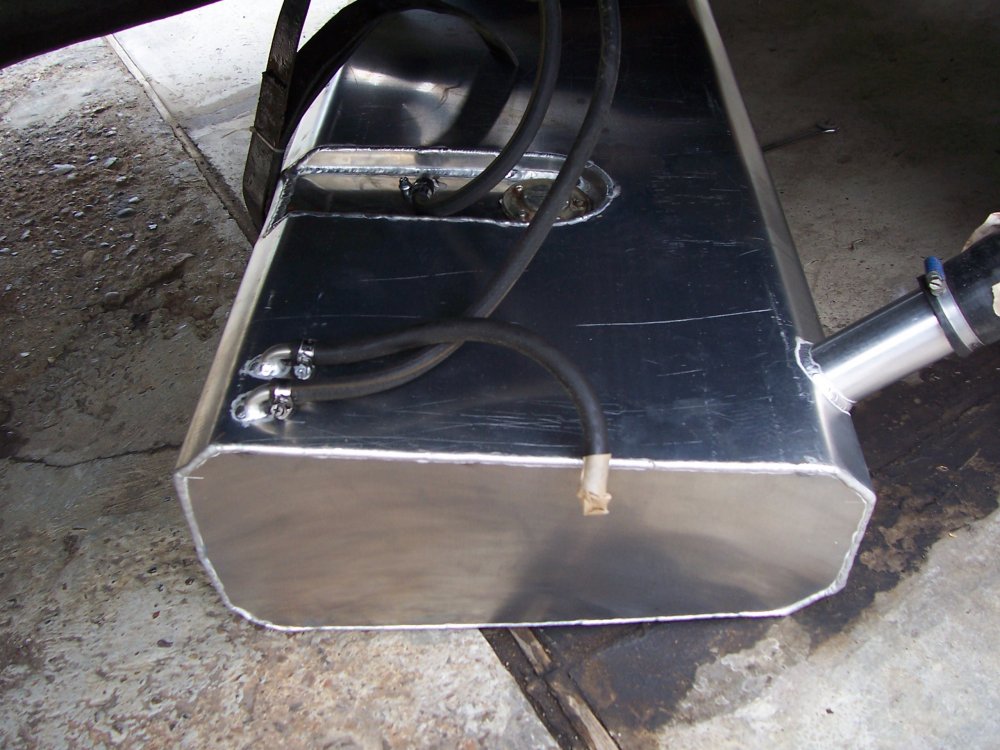

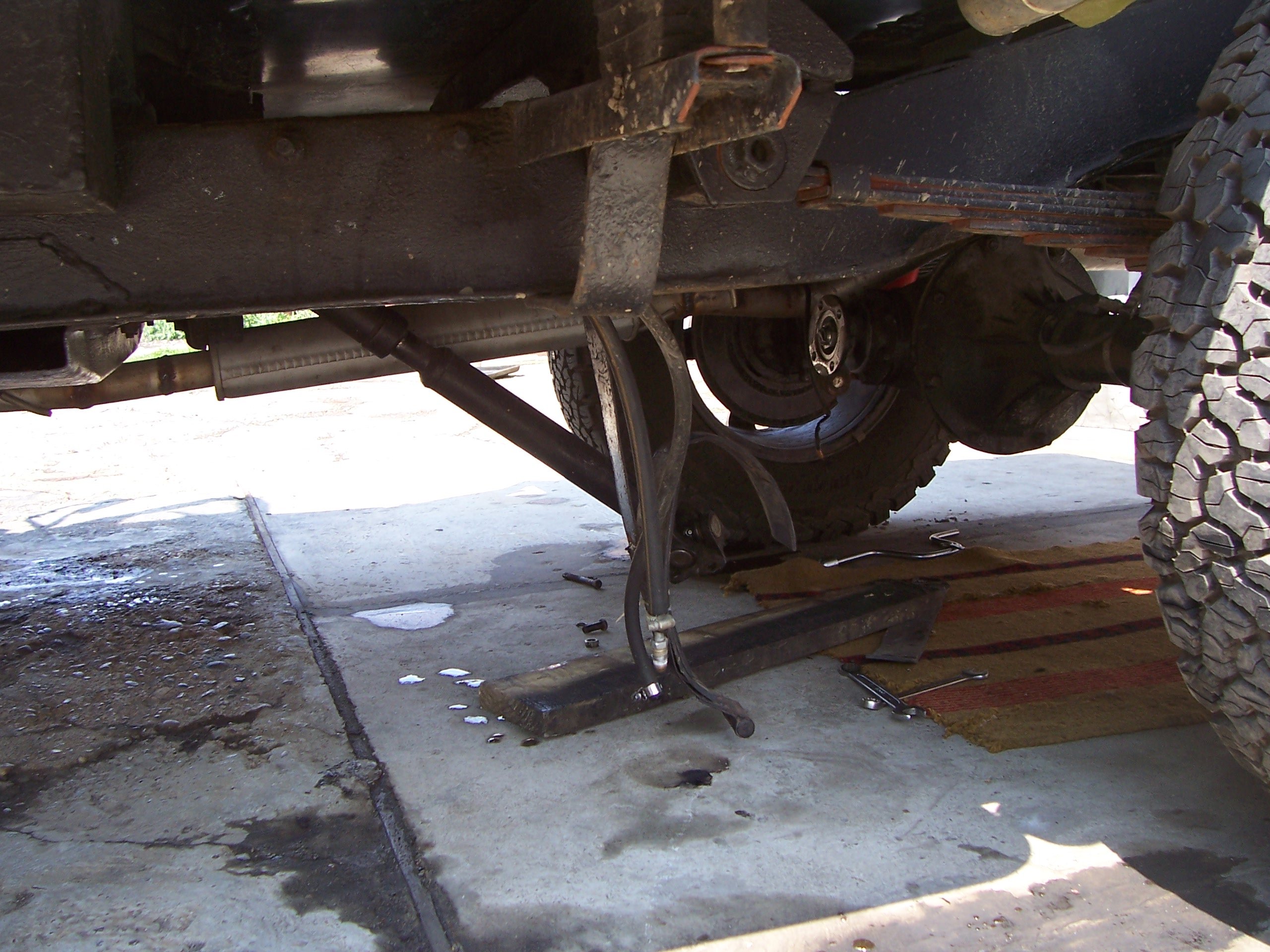

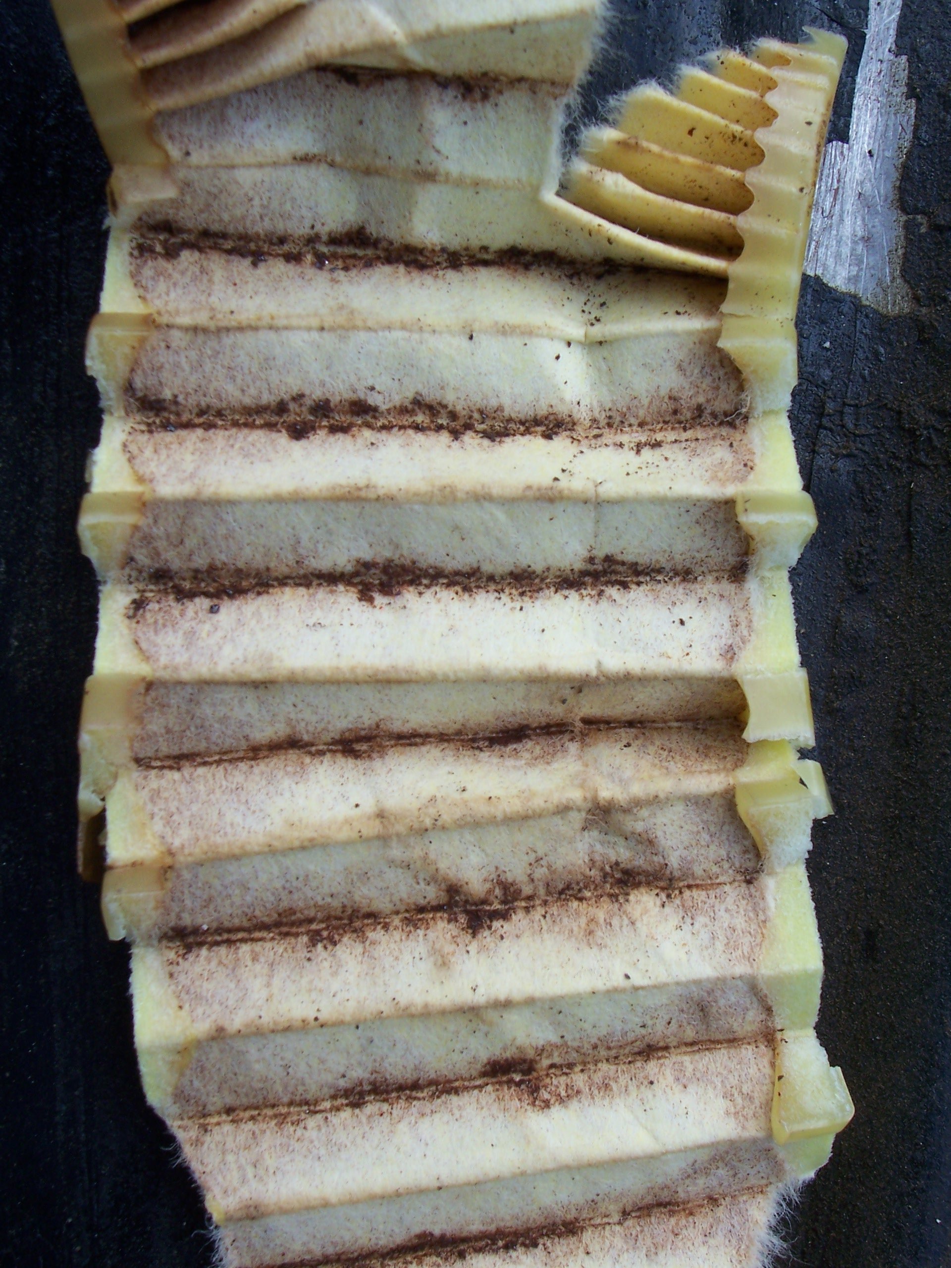

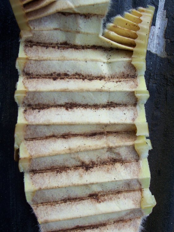

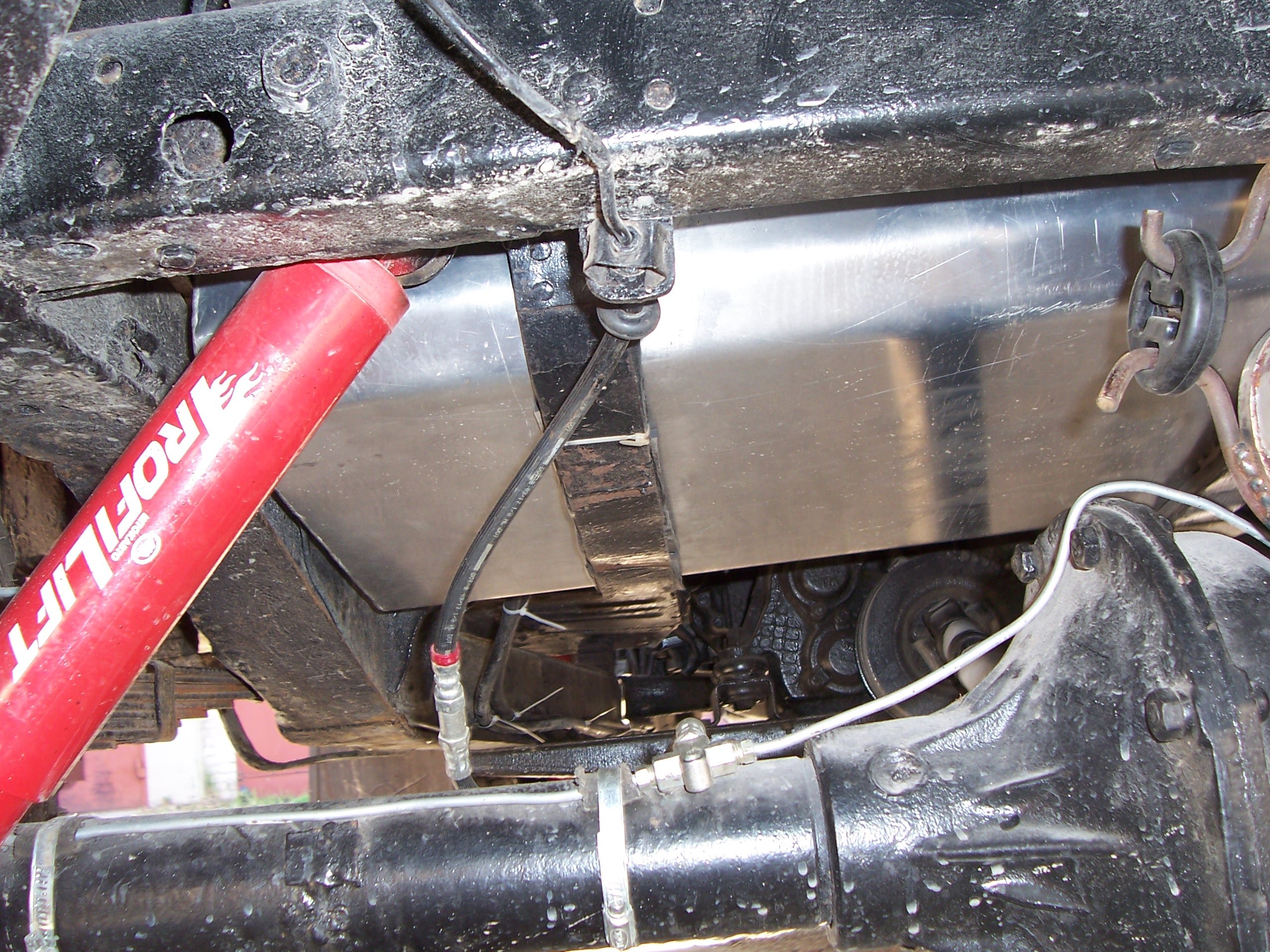

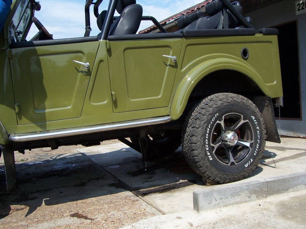

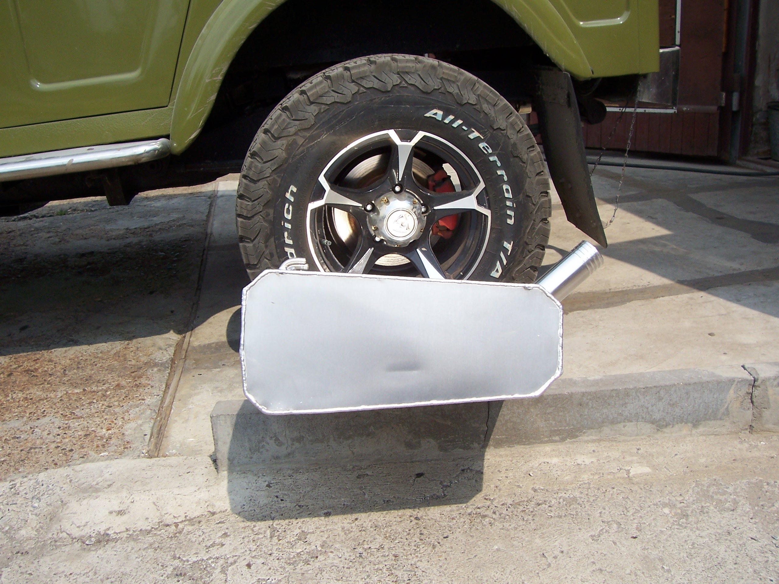

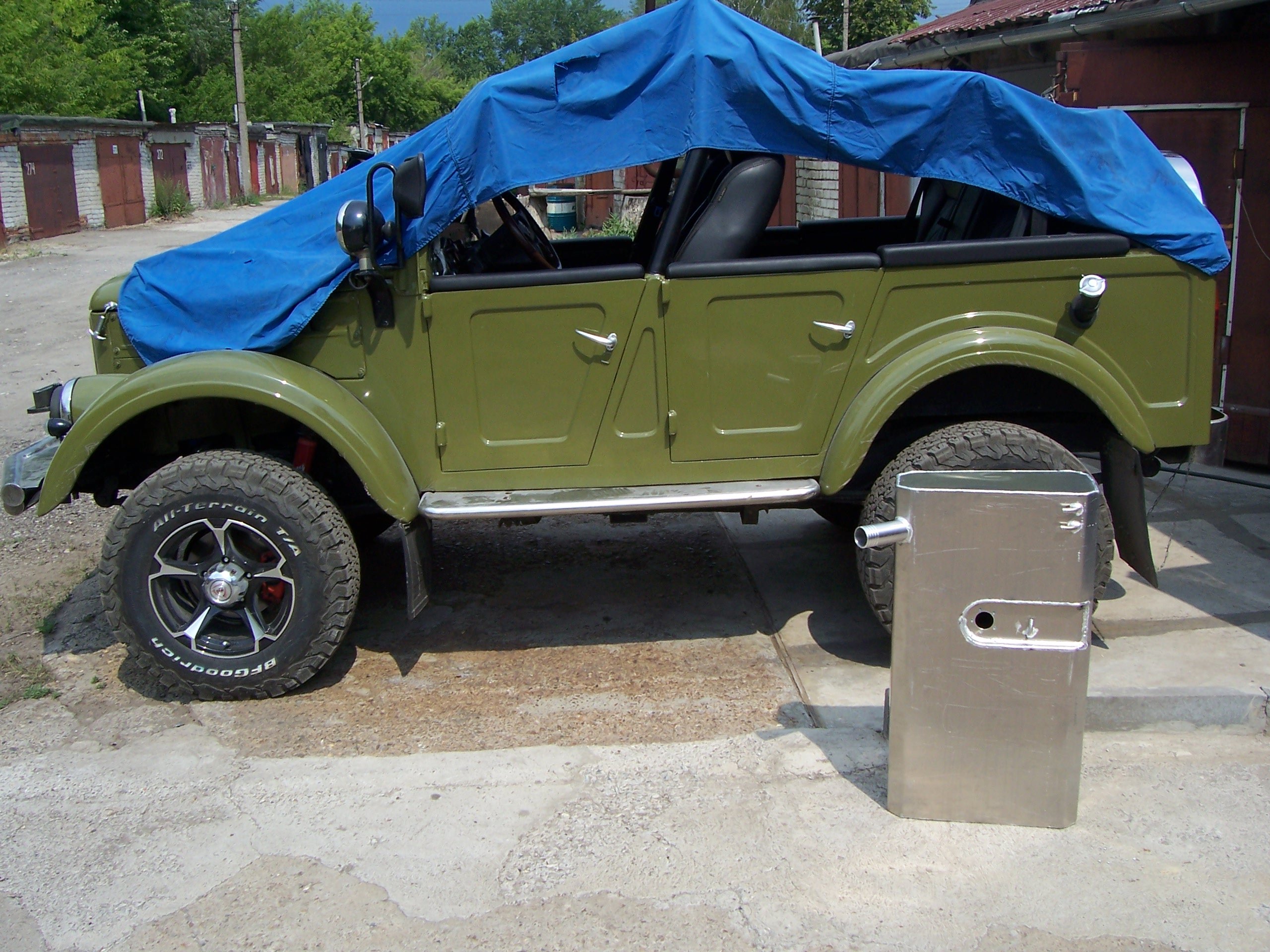

В начале повествования хотелось бы отметить оперативность и высокое качество работы . Ашка восстановленная в стиле пляжного джипа , но старый и латаный бак сводил на нет всё удовольствие от процесса езды . Необдуманно удалили фильтр грубой очистки понадеявшись на современные импланты , но не прокатило .      Фильтра забивались практически сразу .Требовалась замена бака .Искать получше и проводить процесс очистки ,так не оригинал - решили новый ,алюминиевый  .Благо  производитель - сосед  и не прогадали .Бак получился  практически оригинальным и это грубо говоря  по фотографии  с учётом  дополнительных хотелок (обратка и тд).    Бак  поставлен без дополнительных  сварочно -слесарных работ .
