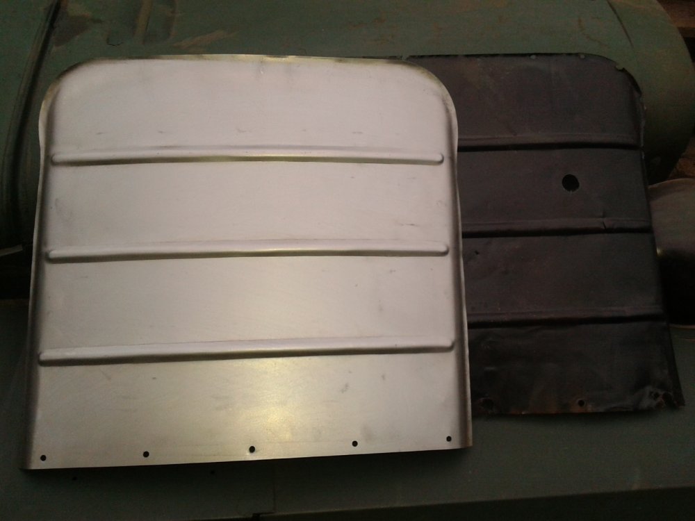

Притащил опытную отштамповку для каркаса заднего сиденья. У меня была только трубка. Снабдил ее площадкой под пружинный блок с характерной ванночкой. Очень симпатично смотрится и 5 внутренних отверстий на трубе для крепления клапана сиденья сохранили свою функцию. Загрунтовал и в последствии окрасил в черный цвет. Я собираю машину на 1953 год. Все мои сиденья имеют черную краску. Конечно там есть зеленый, слоя три или четыре, но базовый- черный. По крайней мере на моей машине, так что сиденья в зеленый я красить не стану.

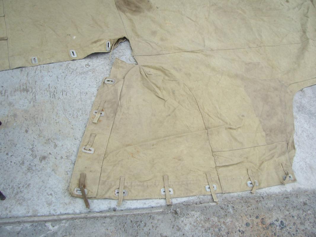

Похоже тент газ 67(в личке не могу фото выкладывать)
Это определенно не от ГАЗ-67, по крайней мере в штатном исполнении. Оказия будет в наших краях- прикинем на машину. Пока даже представить не могу от чего, очень похож конечно на самодельный для ГАЗ-69 или вовсе для УАЗика.

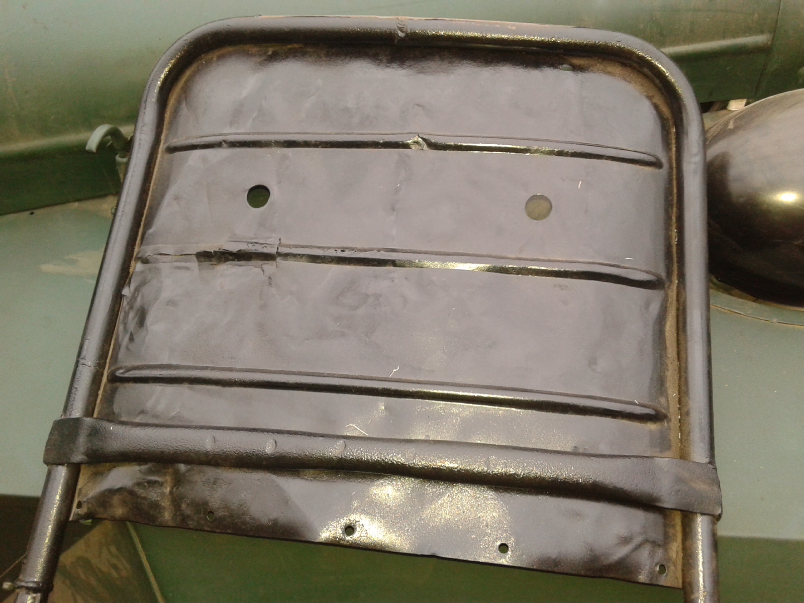

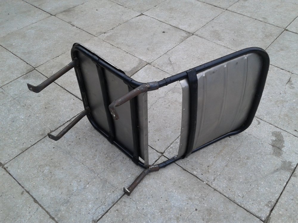

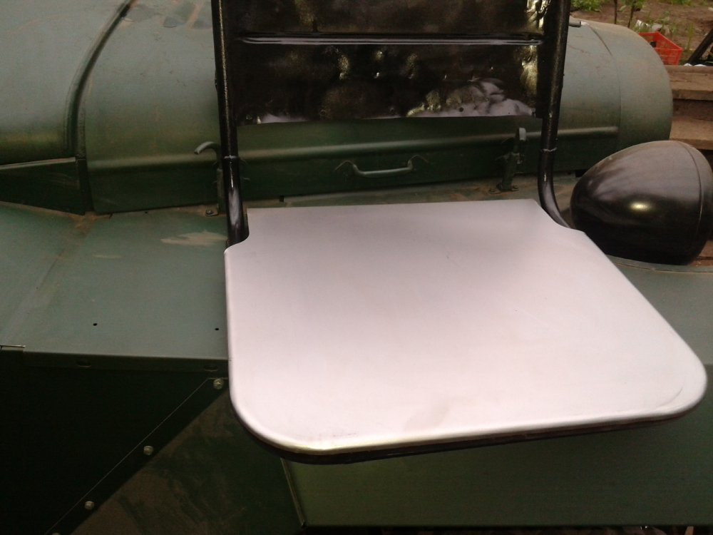

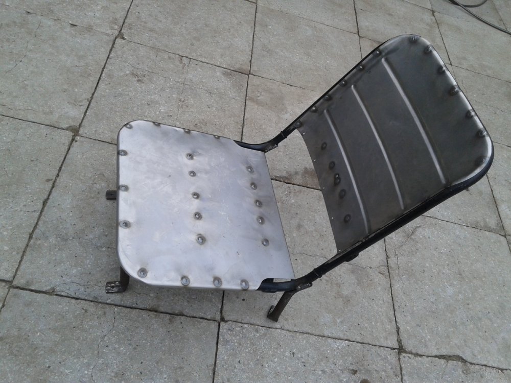

Дошла очередь до пассажирского сиденья. К сожалению весь имеющийся набор сидений в моем распоряжении был в очень печальном состоянии. За долгие годы эксплуатации с задними стенками сидений приключались видимо разные истории и вид у них был просто жуткий. Решено было их заменить новыми. На следующие выходные зашлифую электрозаклепки и можно будет окрашивать. Теперь и сиденья соответствуют состоянию нового авто.
20170603_190603.thumb.jpg.134a194c3414d41195498622fc24c7c1.jpg20170603_184911.thumb.jpg.ade8f9f8c958fc702fd5c079fd7a5120.jpg20170603_193357.thumb.jpg.3e11e22aaf374c5835c411c450c4907e.jpg20170604_165639.thumb.jpg.a688f8b211c2673690e5aef2b7fada04.jpg20170604_165649.thumb.jpg.8aa357b6acb24e20fbbdb1bd5737fa39.jpg

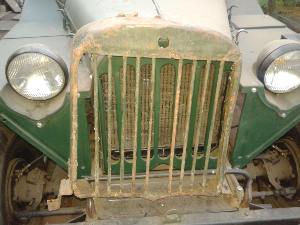

Не могу не поделиться радостью. Сегодня приехала решетка радиатора второй серии. Жизнь конечно ее потрепала, но все поправимо. Подробно изучаю, отличия в мелочах от поздней есть и очень заметные. Перепилить позднюю в раннюю с сохранением 100% достоверности невозможно.

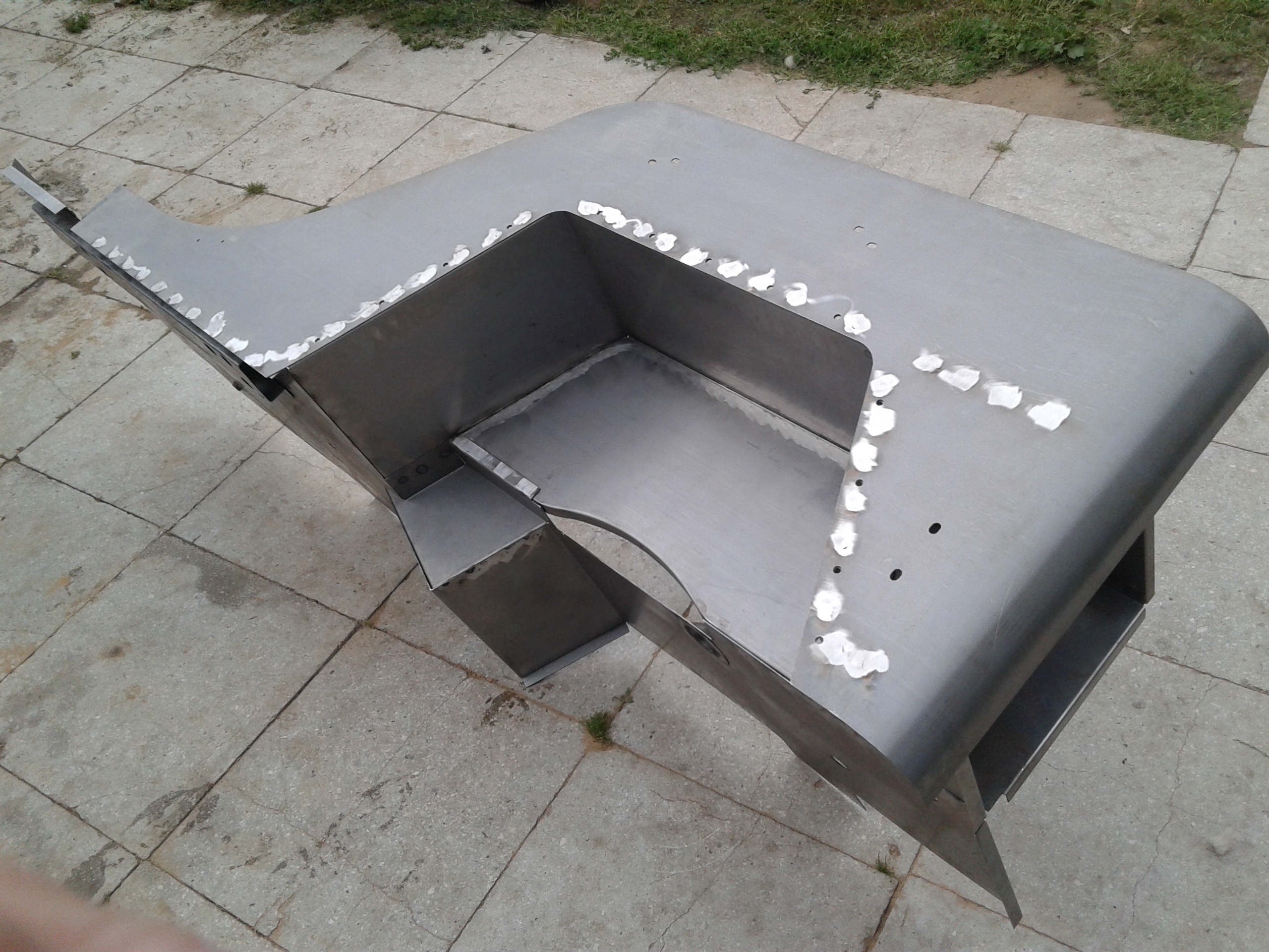

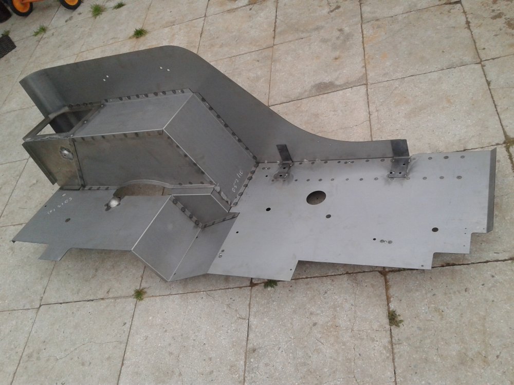

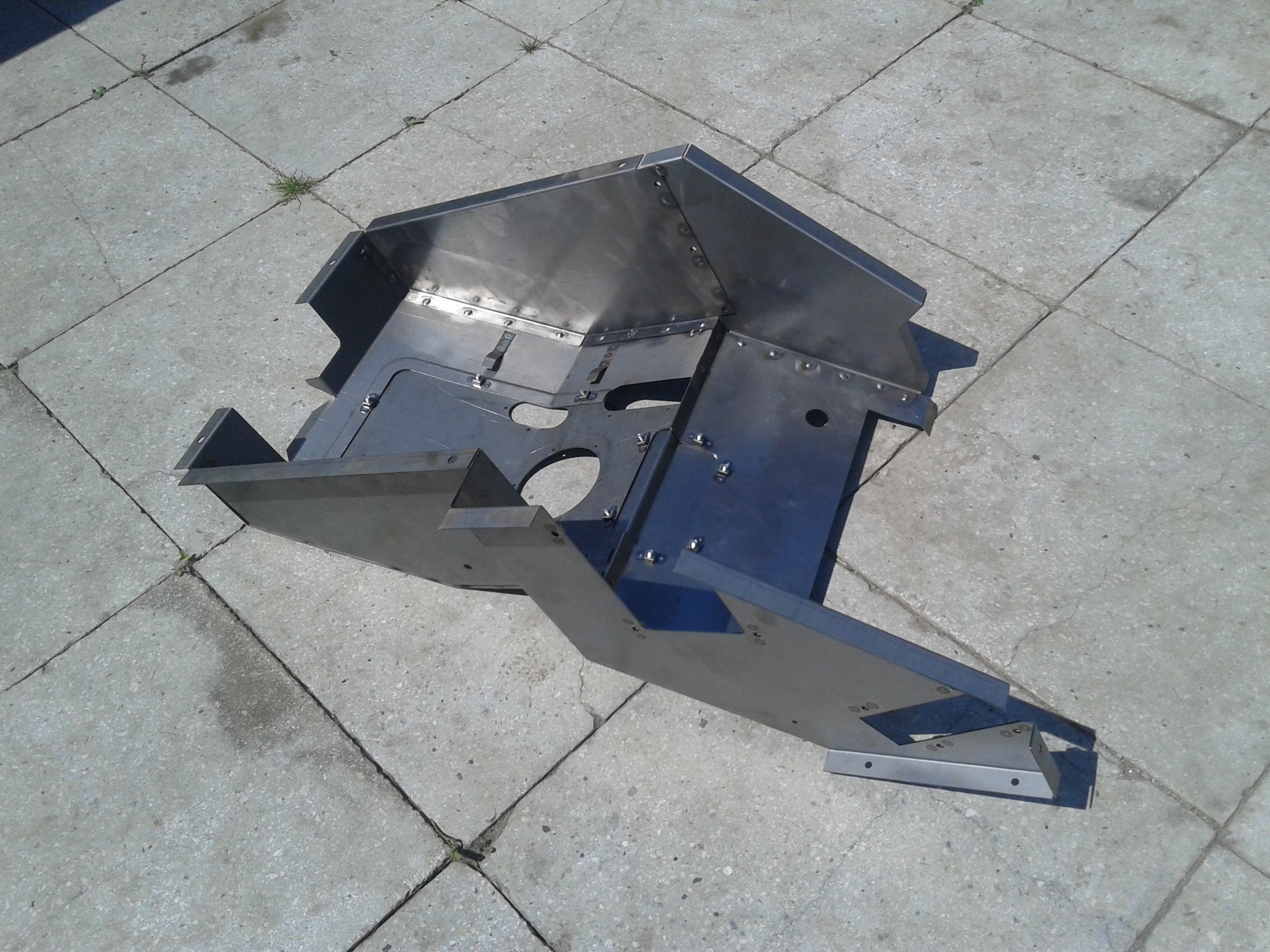

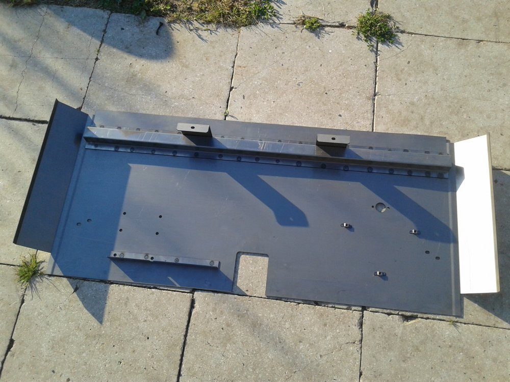

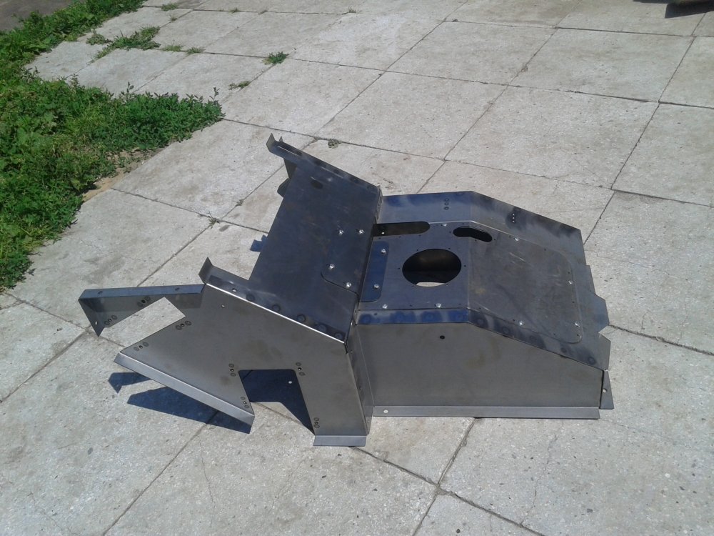

Вот так выглядит готовый монтажный узел до приварки к кузову. Делаю для одного из наших коллег по увлечениям. По нему выставляются два передних угла перед окончательной сборкой. Осталось немного подшлифовать сварку и вперед на сборку.
20170716_124151.thumb.jpg.dfd2427851f87890819ff603d13318bf.jpg20170716_173918.thumb.jpg.f4c284f2cb7122e5a5806978b08b4c54.jpg20170716_124231.thumb.jpg.bf00677e32769972ac8f4b83caf4a485.jpg20170716_124245.thumb.jpg.78c2651e19d19328fd8fcb8e8097c914.jpg

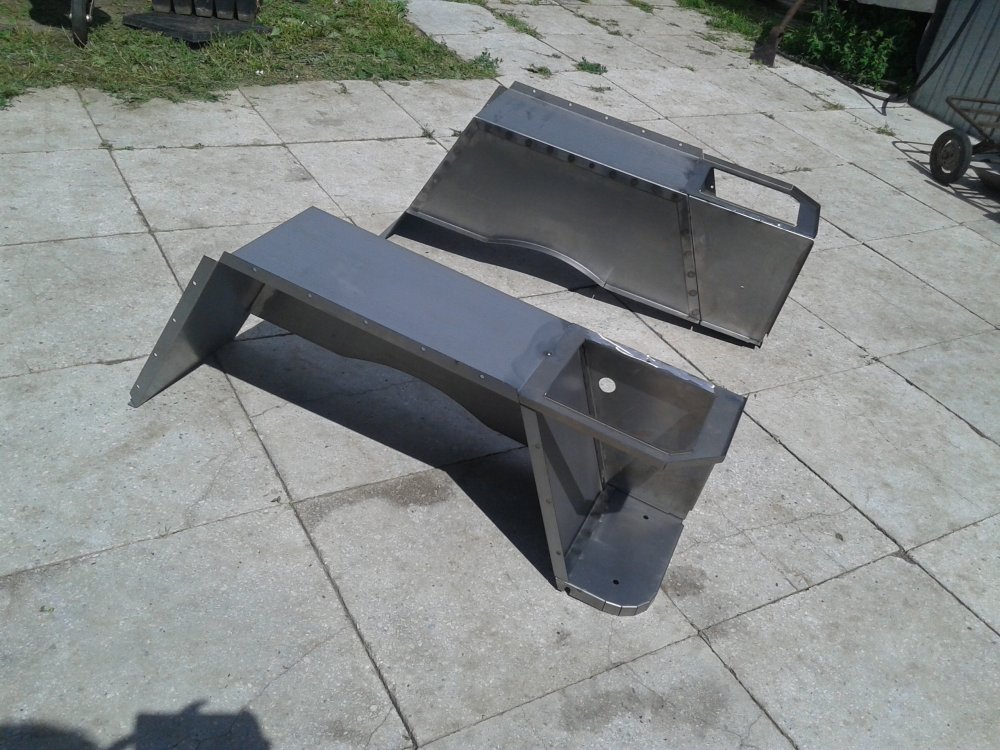

Со своей машиной пока приостановился до решения юридических вопросов. Что бы время не терять продолжаем сборку деталей для друзей.

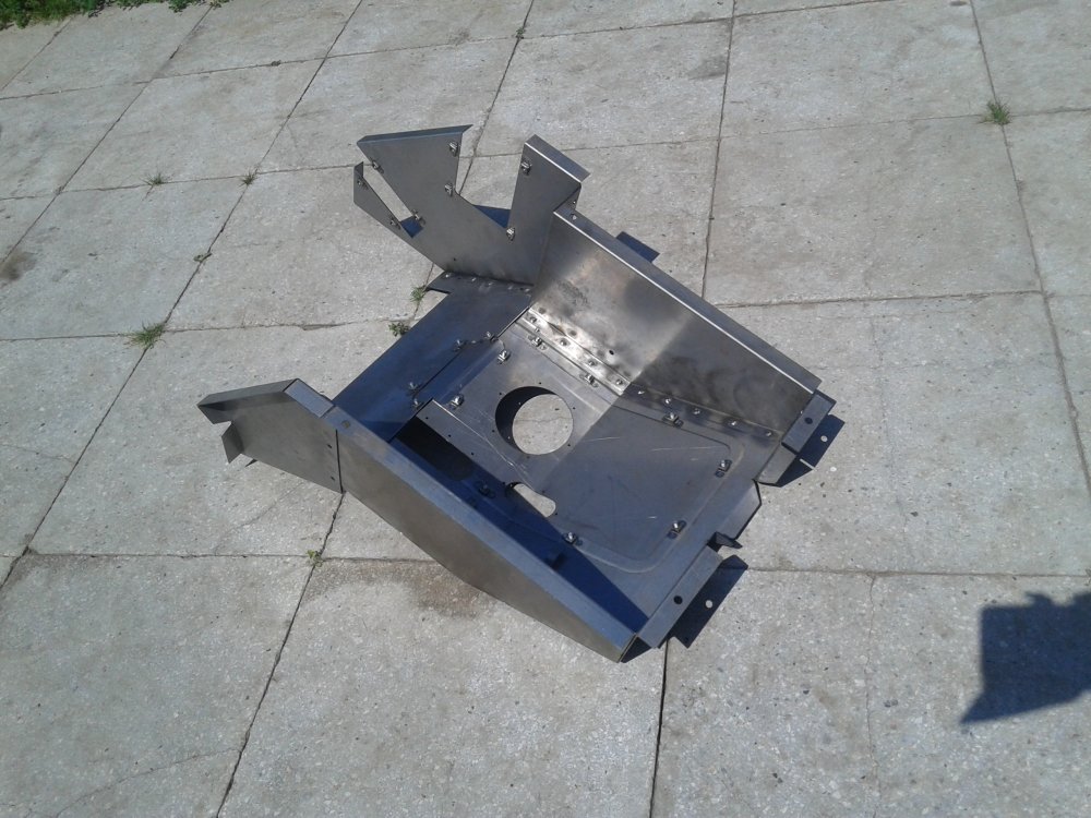

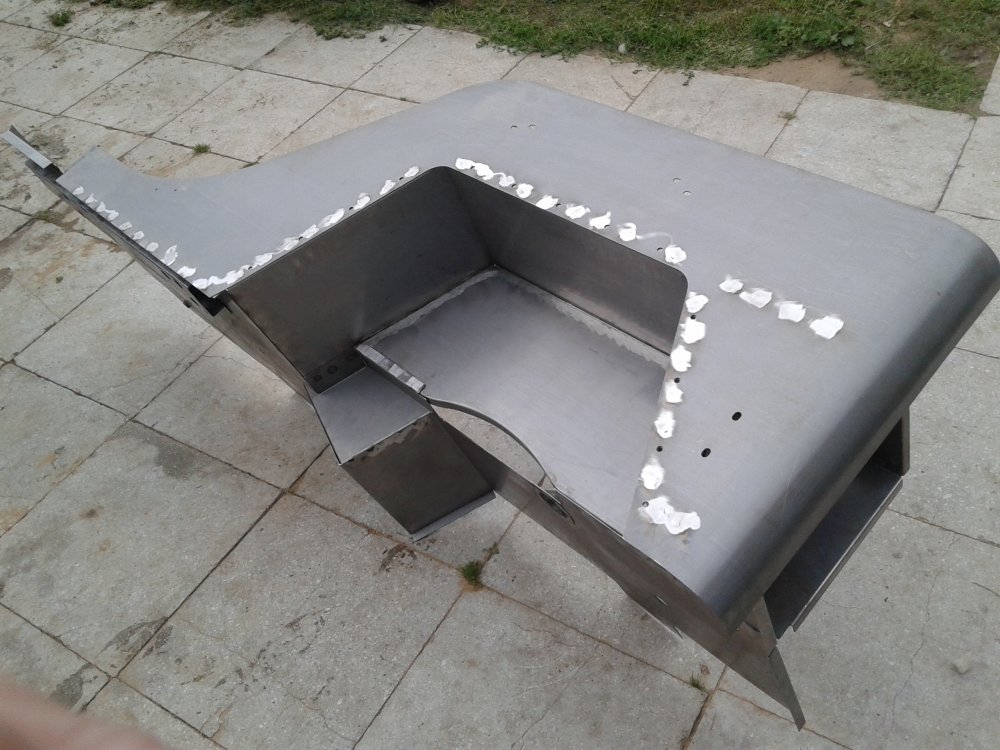

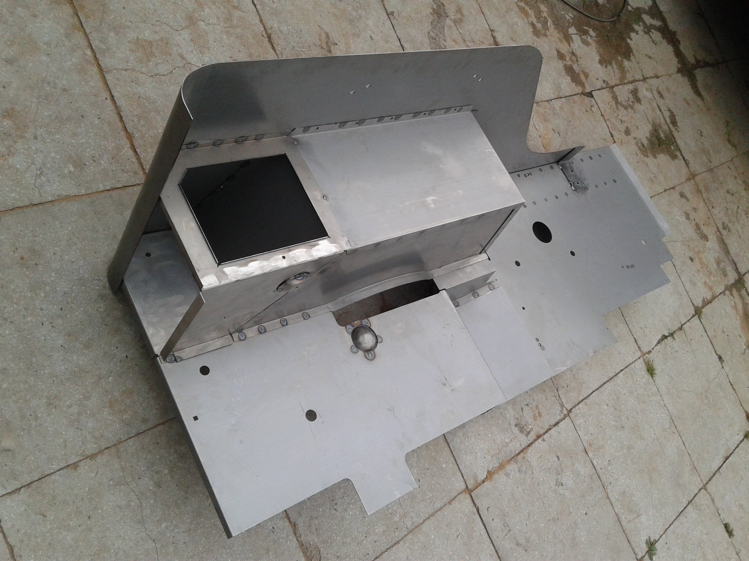

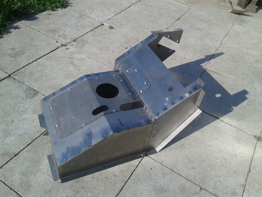

Сборочный модуль чуток оброс деталями.
20170902_182734.thumb.jpg.428c560fe9bc5ce112000d3e6fffb8e6.jpg20170902_182903.thumb.jpg.0d5ca0686687df158bb9685fc20523ed.jpg20170902_183013.thumb.jpg.6adf7b5a063fef5030c62fad941f7096.jpg

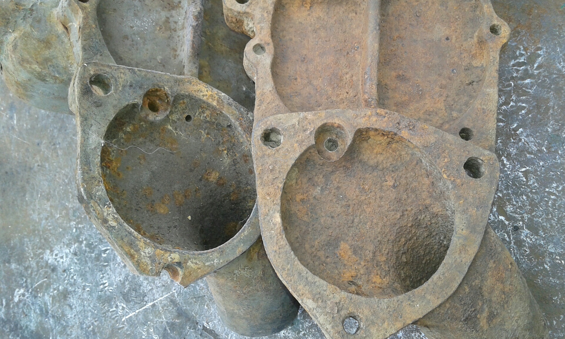

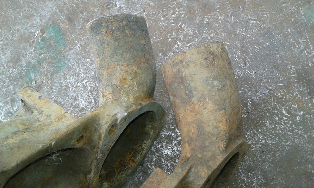

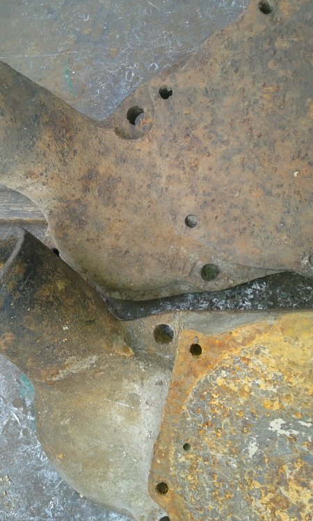

Собираю детали на БА-64. Приобрел пластину помпы военных лет. Интересно было найти отличия.
 Видимых отличий три:
-отсутствует дренажное отверстие
-верхний патрубок иной формы
-механическая обработка крепежного отверстия около верхнего патрубка

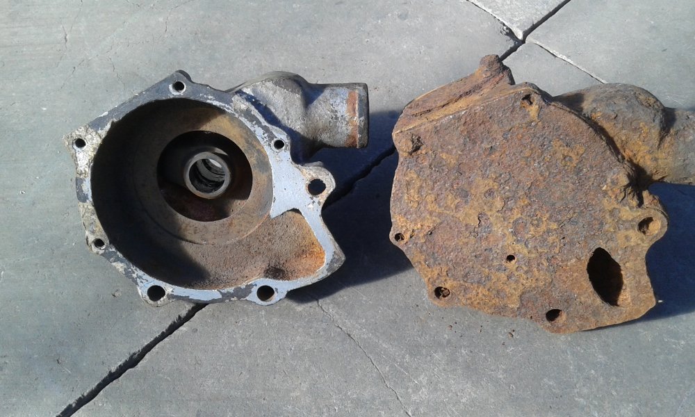

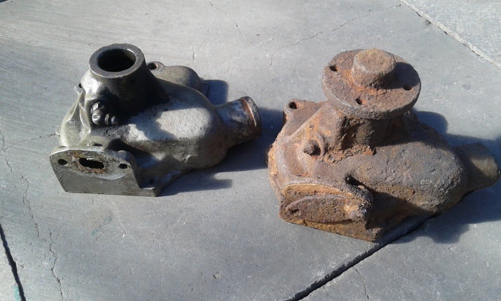

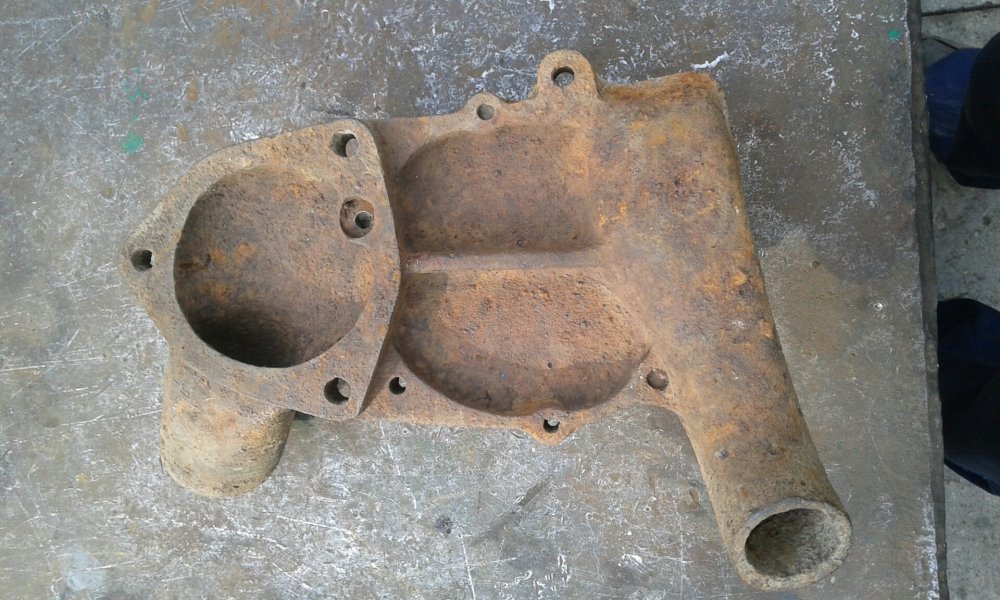

На днях пришла вторая часть помпы от ранней машины ГАЗ. Вот что за машина, пока не могу определить. По виду помпа от ГАЗ-67, но есть ряд отличий. Это странный фланец вентилятора ,в первую очередь и масленка старого образца, которая размещена на другой части прилива. Так же вместо кронштейна планки генератора стоит овальная крышка, да и пластина на задней части корпуса. При том она с отверстием под дренаж, видимо все же чуть более поздняя чем пластина.

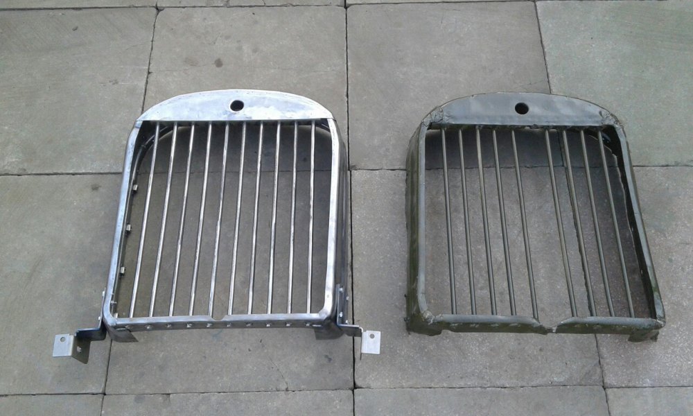

Ну и наконец-то смогли изготовить решетку радиатора второй серии.
Просто - супер!!! Сколько будет стоить решетка?
1 час назад, kayot76 сказал:
Спасибо, не все получилось как хотели, но на твердую четверку получилось. Нужно доводить оснастку и предзаказ изготовить. Там уже и будет свободная продажа. Больше фоток тут:

Поздравляю !!!  Отличная работа !!
Помпа все как и надо, большая удача! есть у меня вентилятор (презентовали Слава и Дима из Невеля). Так вот он крепится на 4 болта, и там где должен выходить вал с корончатой гайкой в послевоенной помпе - там вообще заглушено и заклепано. Фотографию сделаю на днях.

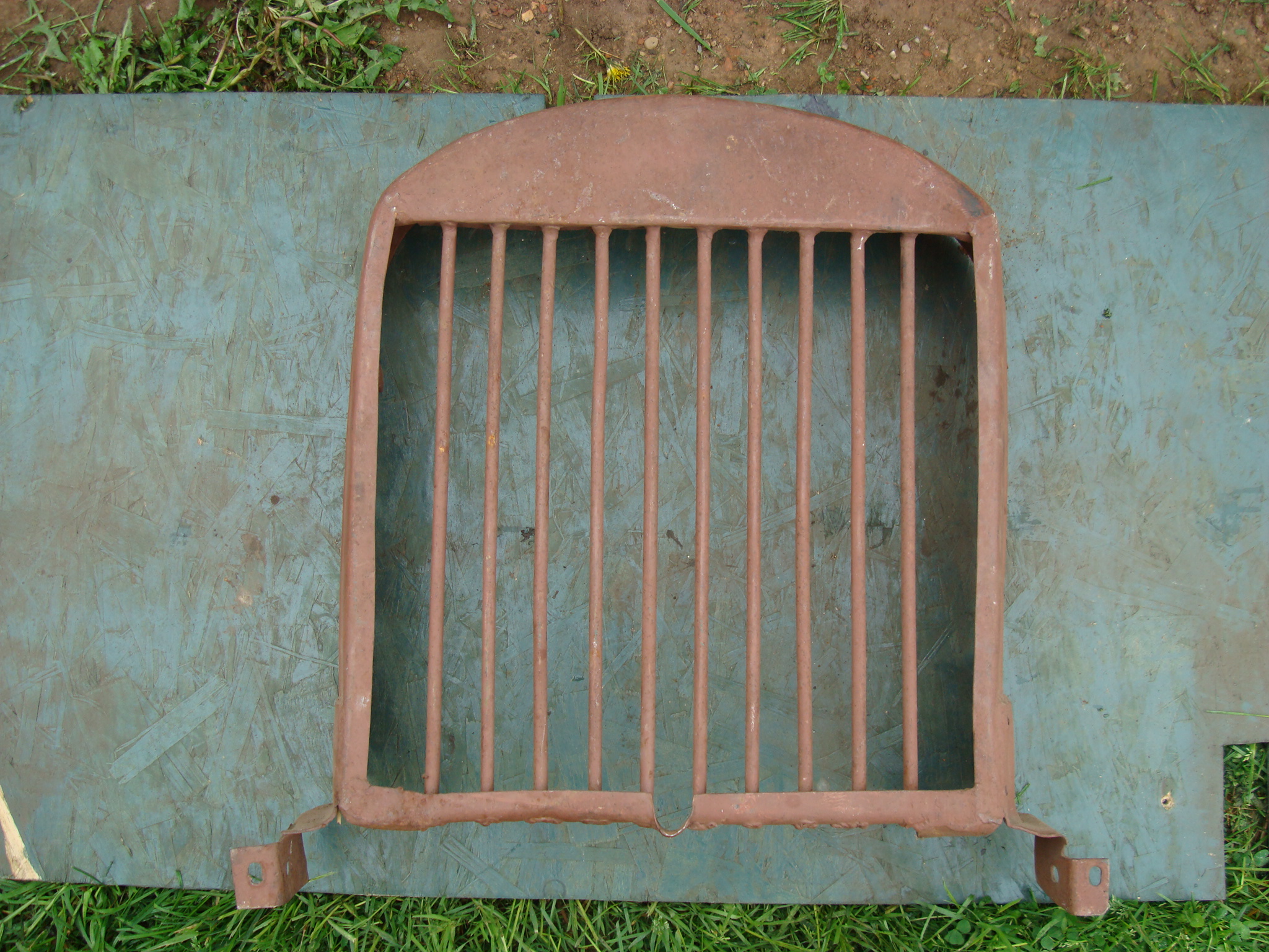

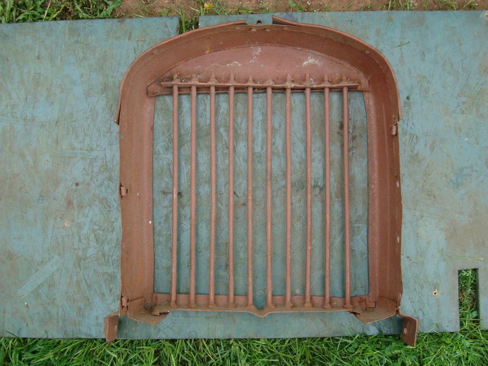

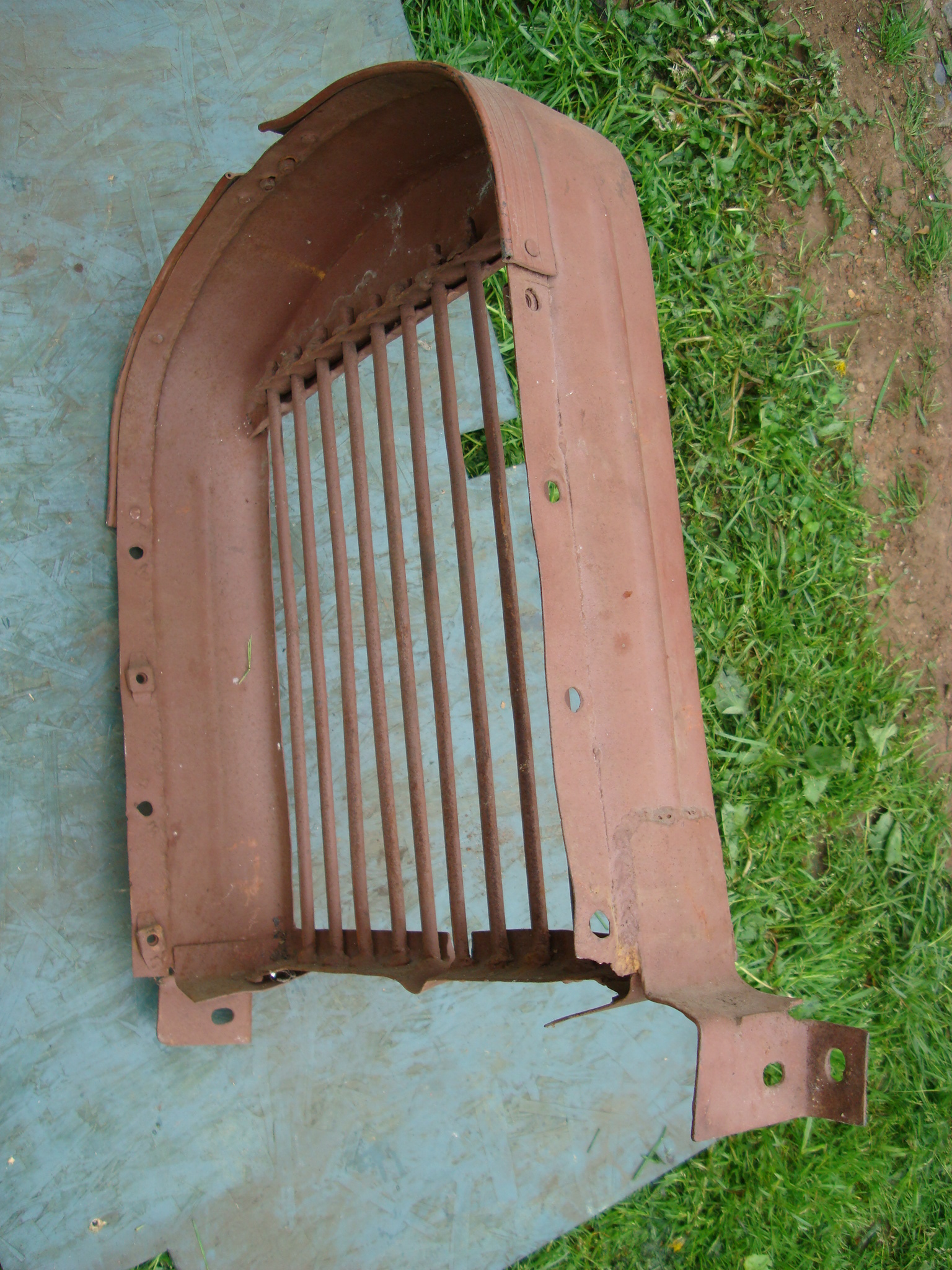

Очень приятно видеть   такую хорошую работу по новодельным  деталям ,уверен это многим  помогает в  восстановлении машин .Про публикацию  фото ранних деталей ,отдельное спасибо ,то Восход радовал ,теперь Регион перехватил инициативу .....тема ранних деталей самого интересовала  даже что -то собралось ,несомненно здорово  что эти детали сохранились .печалит только что одному человеку собрать раннюю машину  в комплекте  практически невозможно  детали раскиданы территориально по странам -регионам ,и кооперация по понятным причинам  не  возможна .   Тут прочитал описание процесса на Drive 2  и хочется (если Александр не против  )внести ясность по решётке   первой серии ,как понимаю складывается мнение что первая серия технологически похожа на вторую и третью ,отличия только -первая без эмблем ,вторая с отверстием под эмблему и третья с отштампованым  логотипом . Представляю Вашему  вниманию  фото решётки первой серии .Прошу обратить на случай ,если на фото не разглядеть на принципиальные отличия .и на кустарность изготовления в некоторых деталях ,косвенно подтверждающую  её первость и сборку на скорую руку .Так основная панель отштампована и согнута в подковообразный элемент ,передний полумесяц приварен ,кронштейны крепления к раме левый на фото  ручная работа  не имеет отверстий под клёпки и приварен  газом ,правый штампован   имеет отверстия под клёпки но не клёпан ,а тоже приварен газом -если бы не отсутствие  в основной панели отверстий под заклёпки ,то можно было бы принять за колхоз .Крестики на контактной сварке ,металл 1.5мм.   Как лирическое отступление .решётка приобретена в Латвии у одного известного коллекционера ,с его слов в свою бытность лично знакомым с Прочко и якобы по его   тогдашнему   мнению (Евгения )решётка эта с 64-го.5aa6e06eaed20_......107(1).thumb.jpg.46fe63543cf136aa442cc5aa1ef00c3d.jpg5aa6e09263514_....._108.thumb.jpg.6e70741c93f71f1053aa2bd01358a694.jpg5aa6e0d5b1a2c_....._109.thumb.jpg.2268bce64218de16c4db6c7913a4f2ee.jpg.
Эдуард, решетка вполне может быть и от 64-го, но кроны крепления к раме точно присобачены гораздо позже. хотя бы потому что в 64 они должны быть развернуты по другому и вообще по памяти они чуть не такие как в 67
Слушай ,на счёт кронштейнов метко подмечено ,иногда  глаза отказываются видеть очевидное на  сто раз смотренной фото . а ухи слушают что их хочется .  Крепления и  в правду загадка  ,доберусь до гаража сделаю доп .фото .Будет интересно посмотреть у кого     что есть по ранним решёткам для сравнения .

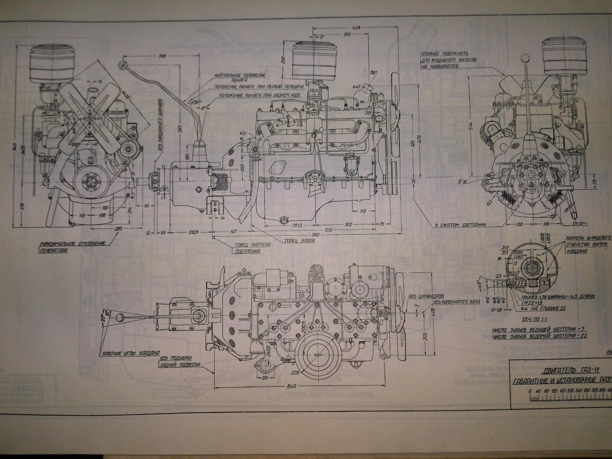

По помпе вроде бы как похожа на помпу для мотора М-11. Единственное что, крышечка стоит на том месте, где патрубок должен быть для выхода воздуха. Может быть ранний вариант. За предположение спасибо Сергею-Восходу. Нашел на сайте победоводов чертежик любопытный с этой помпой в аккурат. Кстати, очень похожая помпа стояла на Dodge wc 51.
Эдуард, решетка очень интересная, но у меня есть подозрение, что это ремзавод. На фото ГАЗ-64 у большинства видно стык между верхней крышкой и боковинами. Да и отверстия под крепеж кронштейнов есть. По чертежам ГАЗ-64, я понял, что конструктивно все же решетки одинаковые первой и второй серий. Точно знаю, что у Сергея есть куски настоящих  решеток. Может быть будет возможность ответить по конструкции? Очень интересно было бы. Можете дать ближе фото? Мне кажется, что ее прокатали на зигмашине. Нет многих отштамповок, которые по идее нужны.
Кронштейны на самом деле разные, но не только у решетки ГАЗ-64, вторая серия от четвертой отличаются. Сделаю фото, любопытно было увидеть это просто, когда копировали решетку.
