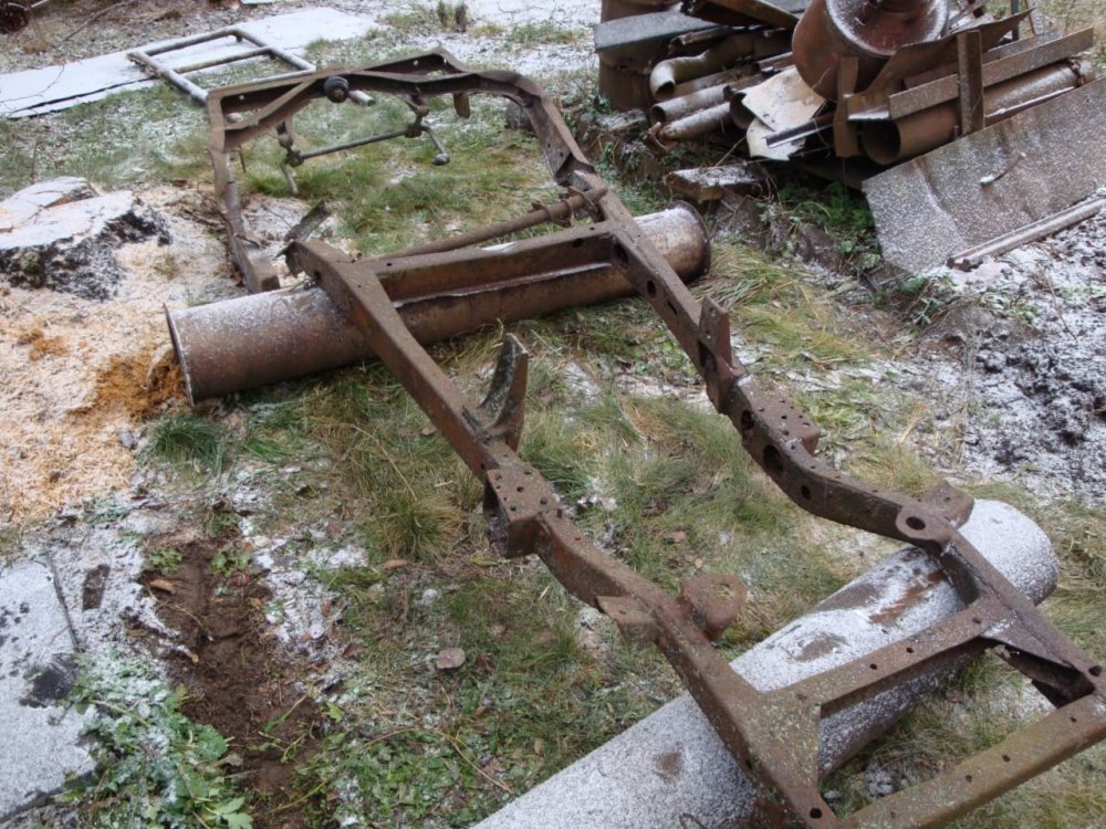

Механик водитель 84 Жалоба Опубликовано: 29 марта 2021 Ну всё не так грустно... встречаются. Я за 6 лет 2 видел... одну из копа, гнутую. Другую где-то в Европе. Цитата Поделиться сообщением Ссылка на сообщение Поделиться на других сайтах
PIONER 289 Жалоба Опубликовано: 29 марта 2021 В Питере была на продаже бронивиковская рама ,планировалась в переделку . .. ка -бы не сложности с перевозкой через границу был -бы в России минус на один артефакт .. а так пришлось отказаться . Цитата Поделиться сообщением Ссылка на сообщение Поделиться на других сайтах
Механик водитель 84 Жалоба Опубликовано: 29 марта 2021 О! Это где такую выкладывали? Цитата Поделиться сообщением Ссылка на сообщение Поделиться на других сайтах
Region-73 1 170 Жалоба Опубликовано: 30 марта 2021 Эх... Хороша Маша, да не наша. Мы ж пойдем своим путем Губить раму от броневика, пусть даже и от широкого - все же кощунство Было и стало: 6 Цитата Поделиться сообщением Ссылка на сообщение Поделиться на других сайтах

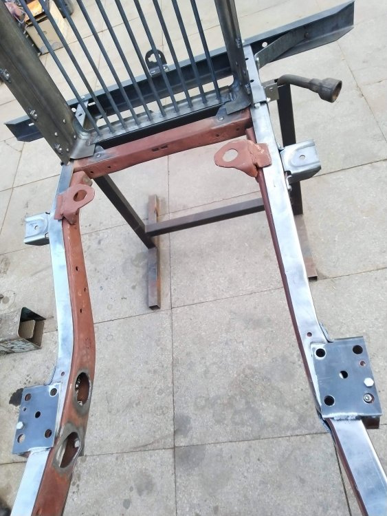

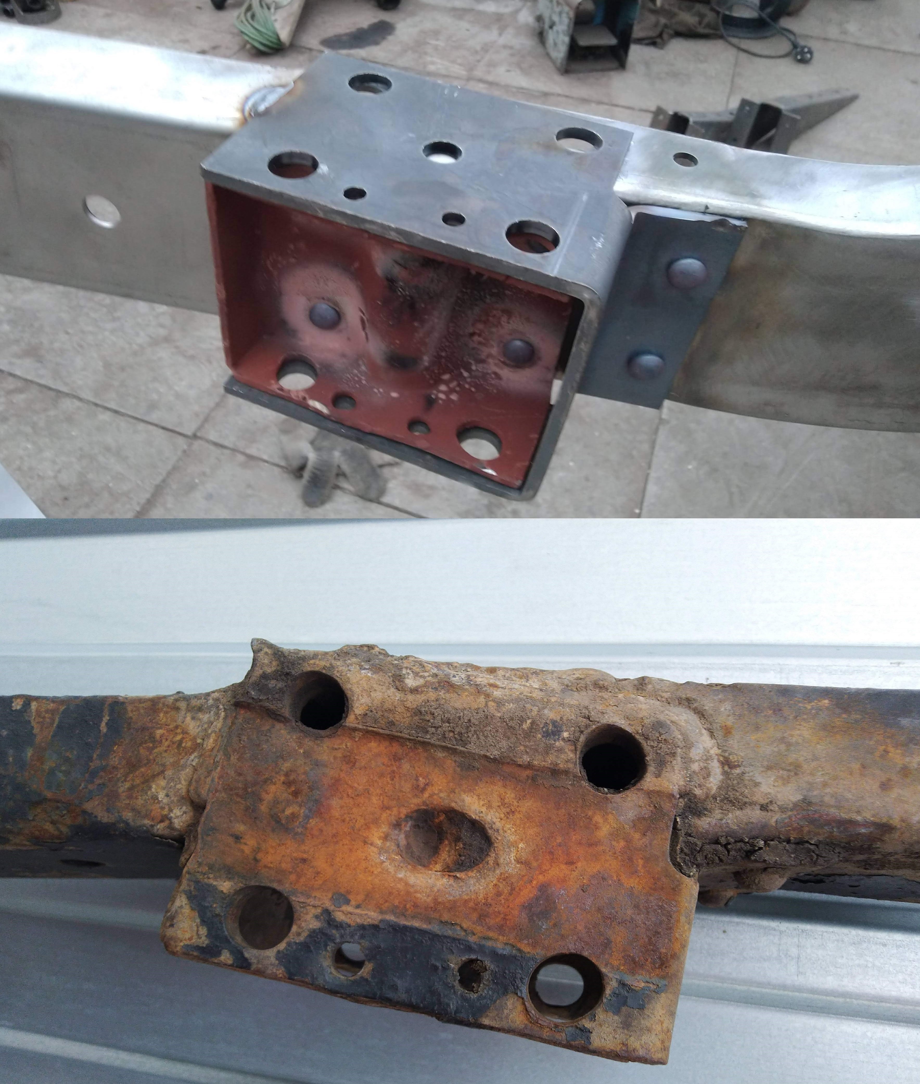

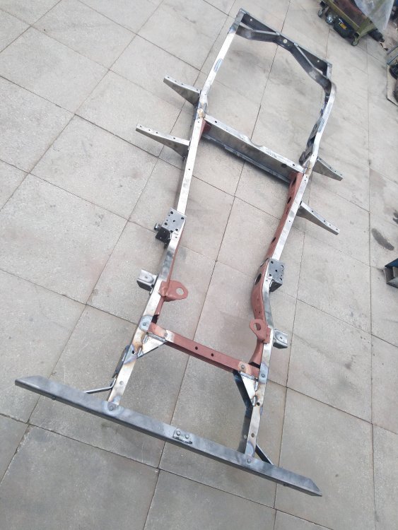

Region-73 1 170 Жалоба Опубликовано: 6 апреля 2021 Продолжаем работу. Сделали кронштейны и отверстия для крепления стремянок передних рессор. Цитата Поделиться сообщением Ссылка на сообщение Поделиться на других сайтах
PIONER 289 Жалоба Опубликовано: 6 апреля 2021 Из каких соображений второе окно овальное .? Цитата Поделиться сообщением Ссылка на сообщение Поделиться на других сайтах
Region-73 1 170 Жалоба Опубликовано: 25 апреля 2021 Ну вот и закончили сварку и склепывание. Окна нормальные, круглые. Просто ракуср такой, видимо 3 Цитата Поделиться сообщением Ссылка на сообщение Поделиться на других сайтах
kayot76 48 Жалоба Опубликовано: 25 апреля 2021 (изменено) Раскройте тайну новых кронштейнов Изменено 25 апреля 2021 пользователем kayot76 Цитата Поделиться сообщением Ссылка на сообщение Поделиться на других сайтах
Region-73 1 170 Жалоба Опубликовано: 26 апреля 2021 (изменено) Никаких секретов! Только это рама от броневика, к сожалению. Изменено 26 апреля 2021 пользователем Region-73 Цитата Поделиться сообщением Ссылка на сообщение Поделиться на других сайтах

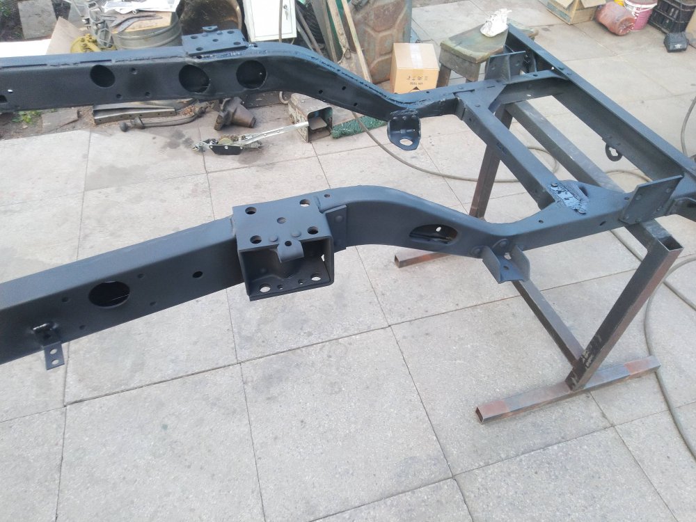

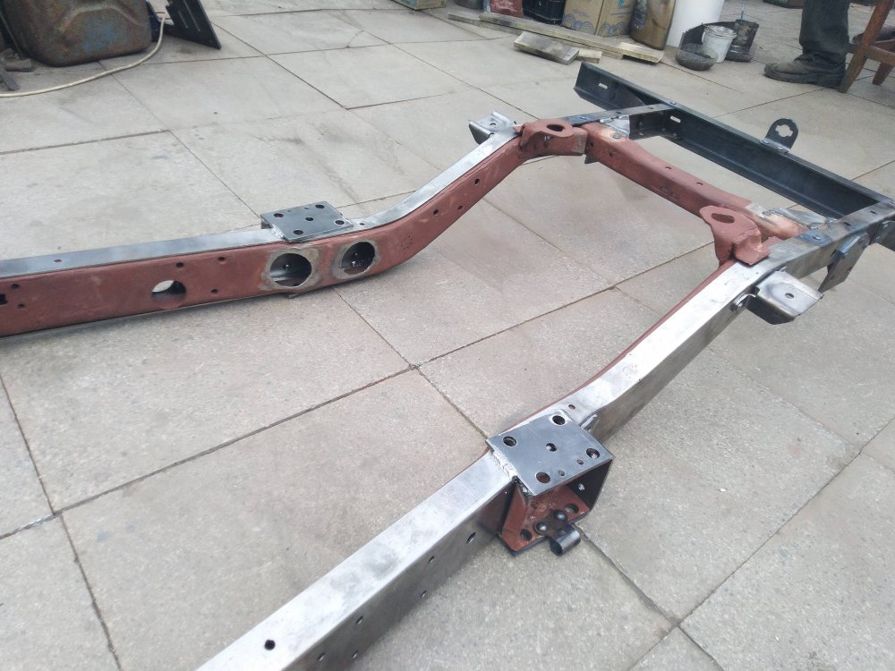

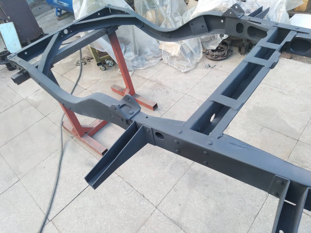

Region-73 1 170 Жалоба Опубликовано: 6 мая 2021 Как-то так. С рамой все. Осталось окрасить, но это потом. Пока отложим ее и займёмся кузовом. 10 Цитата Поделиться сообщением Ссылка на сообщение Поделиться на других сайтах
PIONER 289 Жалоба Опубликовано: 7 мая 2021 Не перестаёте удивлять...супер Цитата Поделиться сообщением Ссылка на сообщение Поделиться на других сайтах

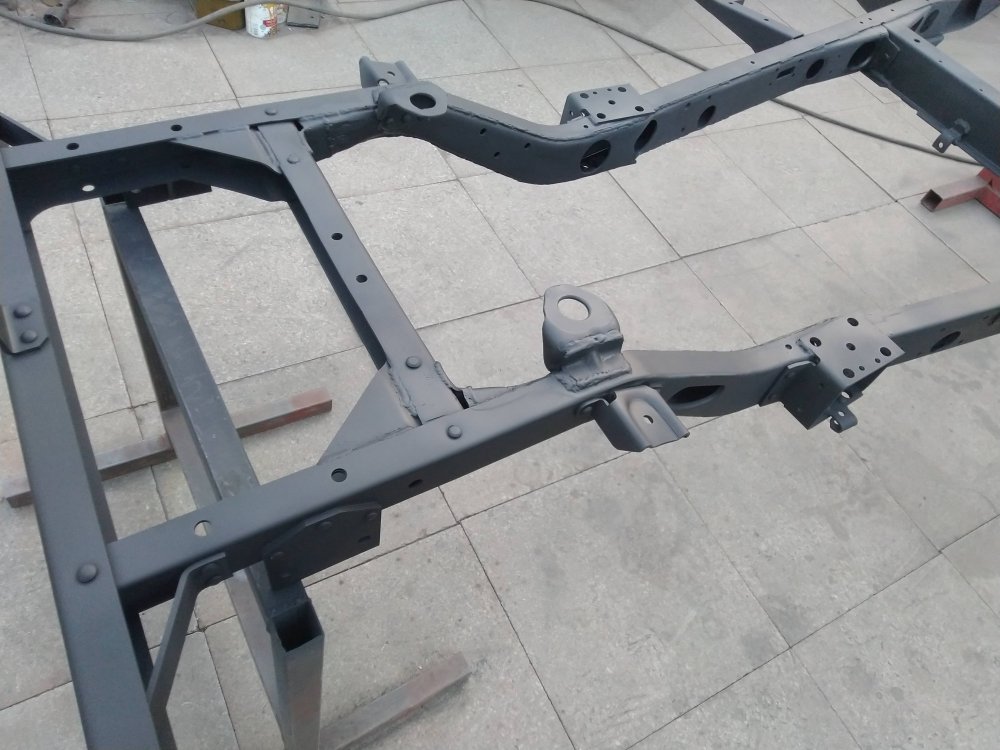

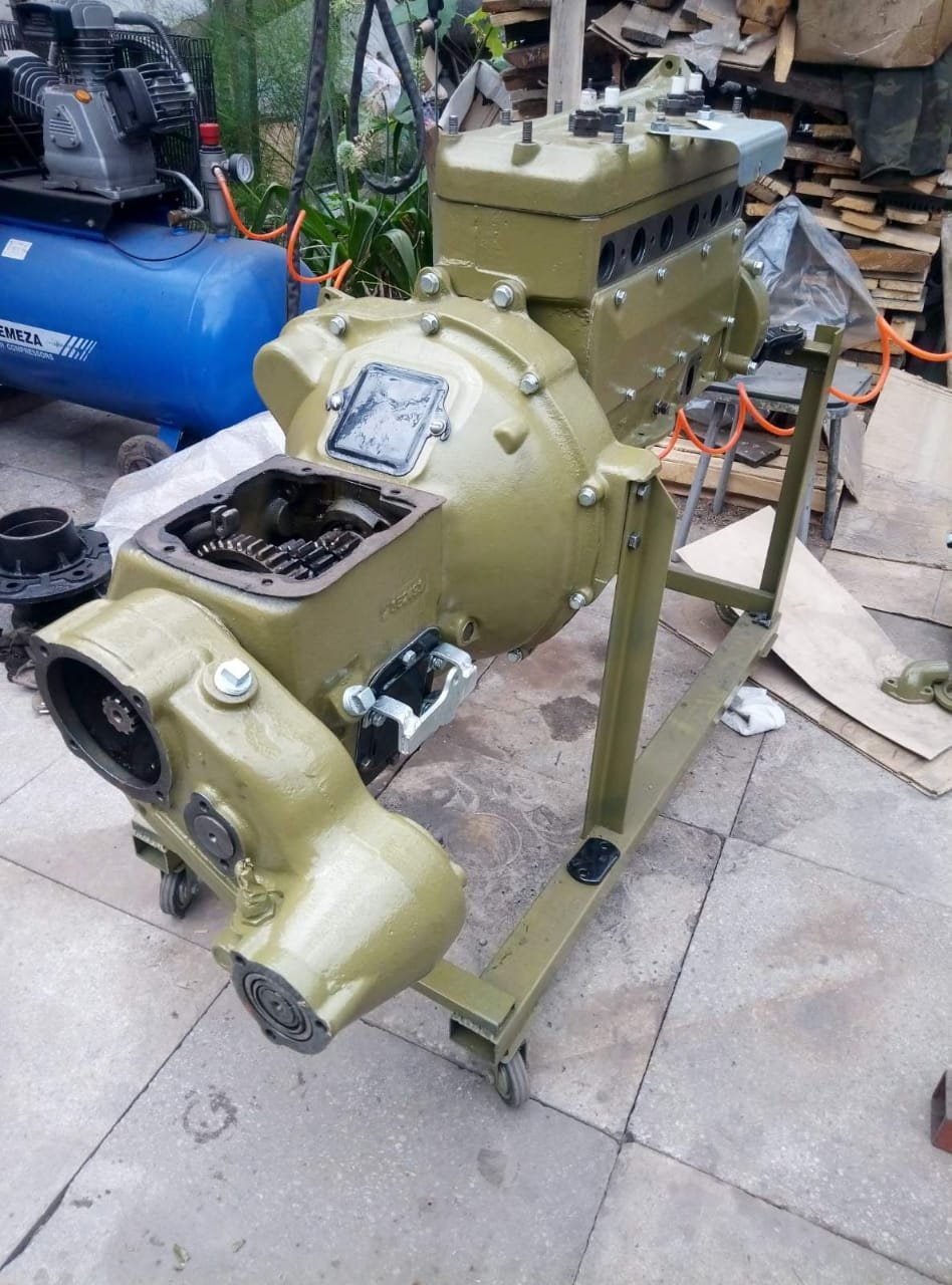

Region-73 1 170 Жалоба Опубликовано: 14 мая 2021 Спасибо за теплые слова! Рама окрашена и стоит в ожидании литейных деталей. Что бы не скучать, начали собирать мотор. 6 Цитата Поделиться сообщением Ссылка на сообщение Поделиться на других сайтах

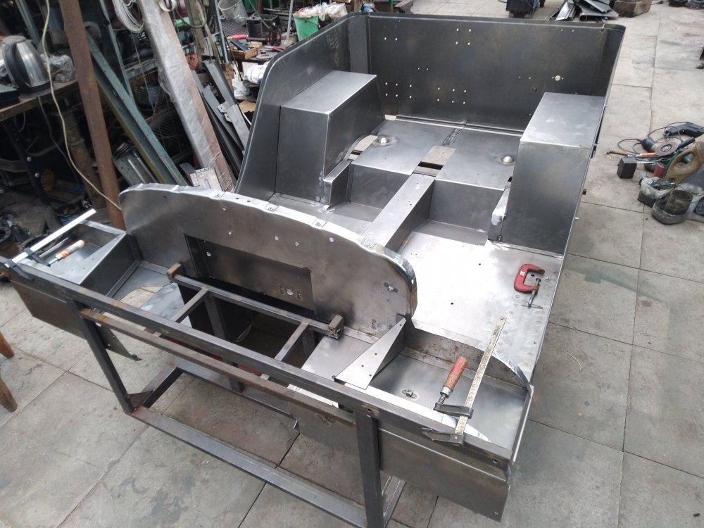

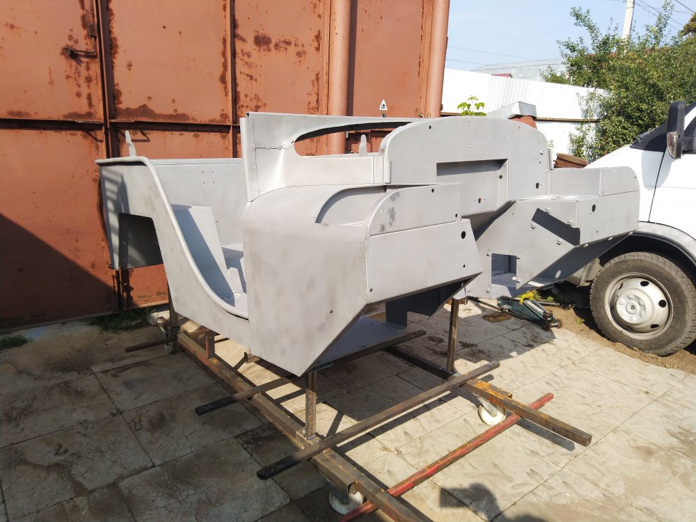

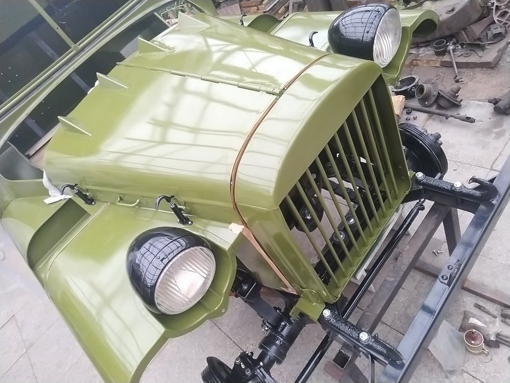

Region-73 1 170 Жалоба Опубликовано: 15 июня 2021 Немного пришлось переделать стапель под 64 кузов. 5 Цитата Поделиться сообщением Ссылка на сообщение Поделиться на других сайтах

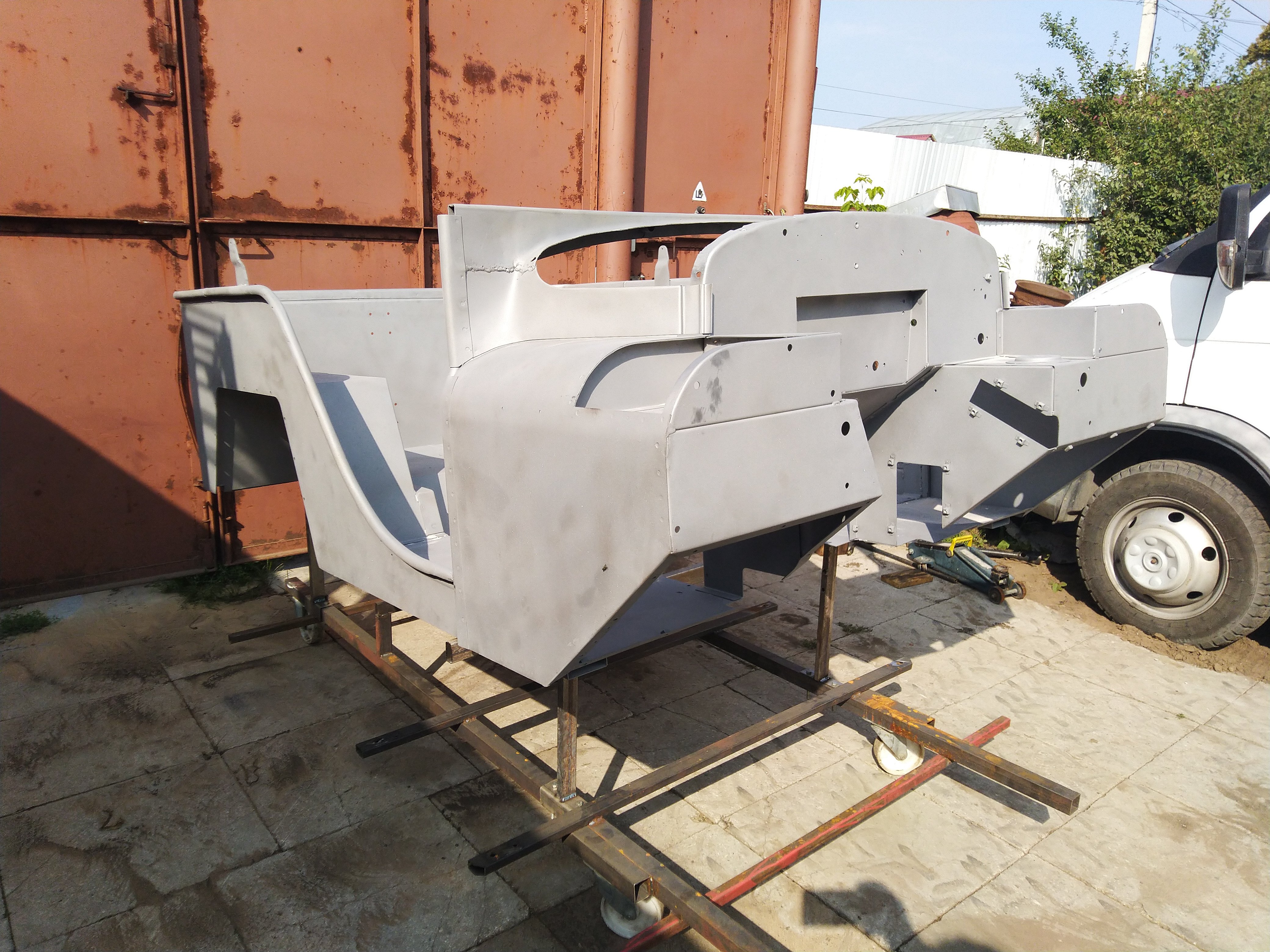

Region-73 1 170 Жалоба Опубликовано: 13 августа 2021 Да, время идет, а проект не очень спешит за ним 4 Цитата Поделиться сообщением Ссылка на сообщение Поделиться на других сайтах

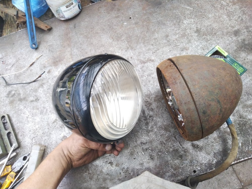

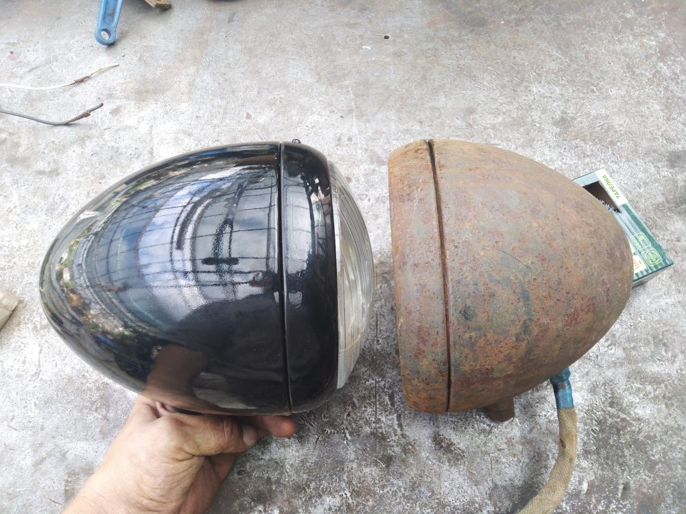

Region-73 1 170 Жалоба Опубликовано: 6 сентября 2021 Просто немного фоток деталей 3 Цитата Поделиться сообщением Ссылка на сообщение Поделиться на других сайтах

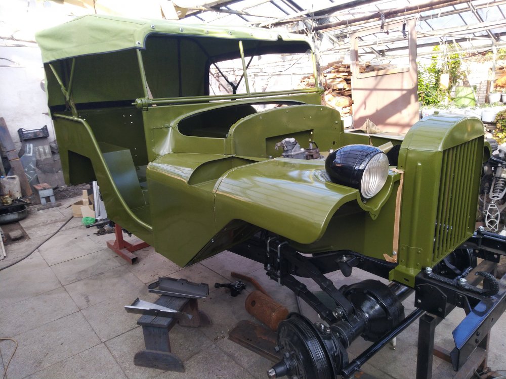

PIONER 289 Жалоба Опубликовано: 16 октября 2021 Надо признать что фара сильно похожа ......оригинал ким10-51 или Ford Eifel ? Цитата Поделиться сообщением Ссылка на сообщение Поделиться на других сайтах
Region-73 1 170 Жалоба Опубликовано: 18 октября 2021 Она точная копия. На фото не совсем удачный ракурс, лучше всего живьем это увидеть, конечно. Это на самом деле трактор Фордзон. Именно с него эти фары перекочевали на КИМ, а там уж и на ГАЗ-64. Ну а мы продолжаем сборку. 4 Цитата Поделиться сообщением Ссылка на сообщение Поделиться на других сайтах

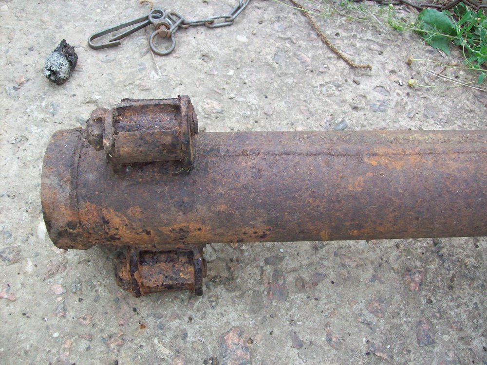

PIONER 289 Жалоба Опубликовано: 18 октября 2021 Так детально конечно ещё ни кто с 64 -ым не заморачивался ,....просто восхищен .,но определённо есть не точности ,понимаю сложность проекта ...но передний мост на 41-42 год имел ещё ухо под аморт ? Цитата Поделиться сообщением Ссылка на сообщение Поделиться на других сайтах

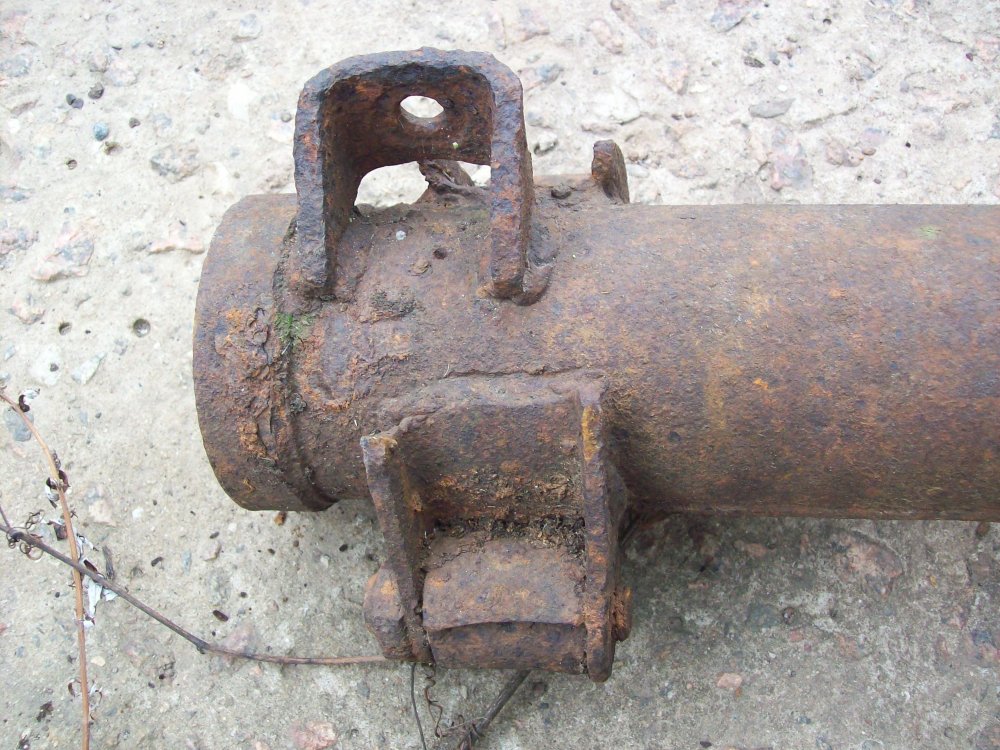

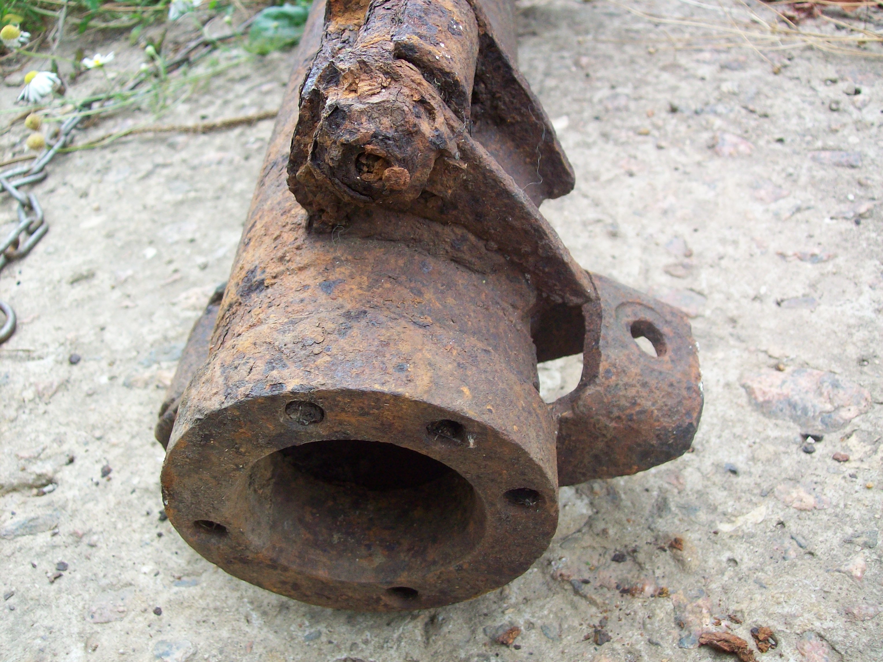

Region-73 1 170 Жалоба Опубликовано: 25 октября 2021 Кронштейн еще не готов. Мы будем его доваривать уже по месту. Шикарный чулок, нам такой не встречался 9 1 Цитата Поделиться сообщением Ссылка на сообщение Поделиться на других сайтах

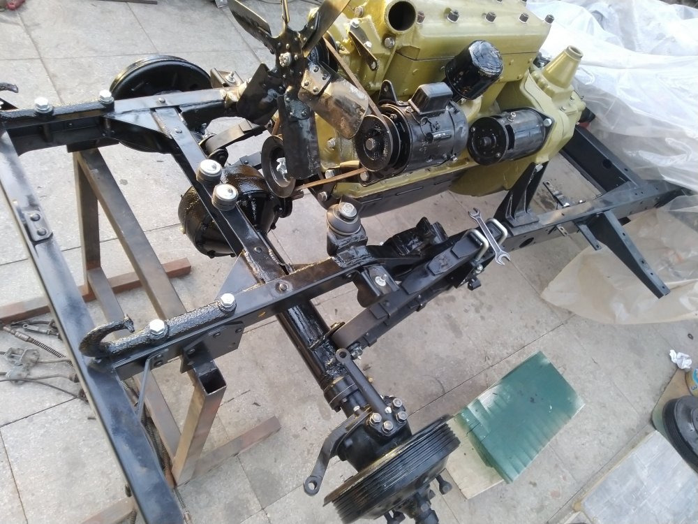

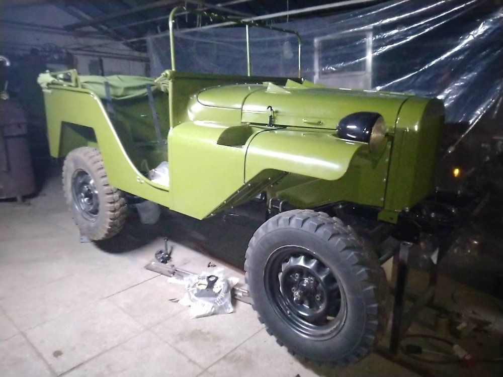

Region-73 1 170 Жалоба Опубликовано: 8 ноября 2021 Смонтировали бак. Для проверки монтажа ступиц временно накинули колеса. 6 Цитата Поделиться сообщением Ссылка на сообщение Поделиться на других сайтах

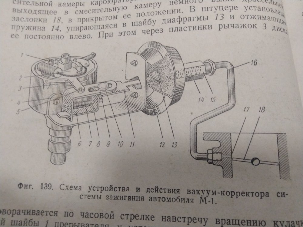

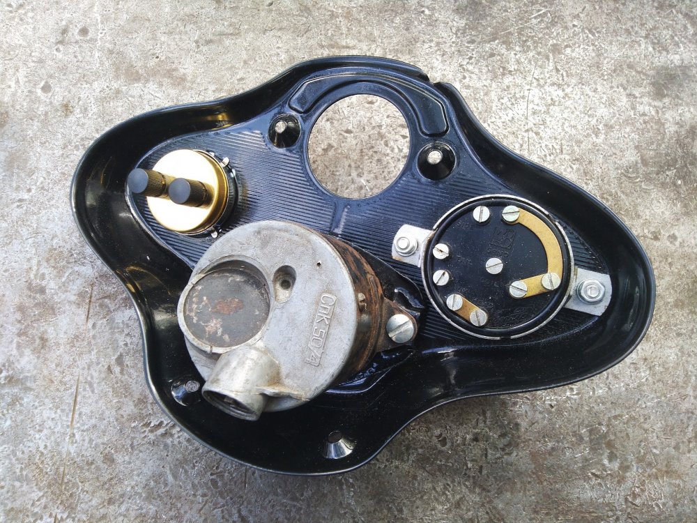

PIONER 289 Жалоба Опубликовано: 8 ноября 2021 Карбюратор виднеется 23-ий ,распределитель ИГФ ,на старой фото шасси 64-го именно он и изображен ,хотя должен быть ИМ-91..... но как планируется исполнить привод опережения ? Цитата Поделиться сообщением Ссылка на сообщение Поделиться на других сайтах
Region-73 1 170 Жалоба Опубликовано: 15 декабря 2021 Да, вопрос был очень интересный! Ответ нашелся случайно, как всегда, впрочем. Цитата Поделиться сообщением Ссылка на сообщение Поделиться на других сайтах
