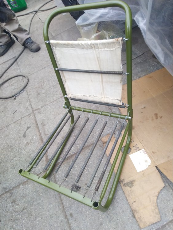

Region-73 1 170 Жалоба Опубликовано: 18 декабря 2021 Конструируем сиденье 2 Цитата Поделиться сообщением Ссылка на сообщение Поделиться на других сайтах

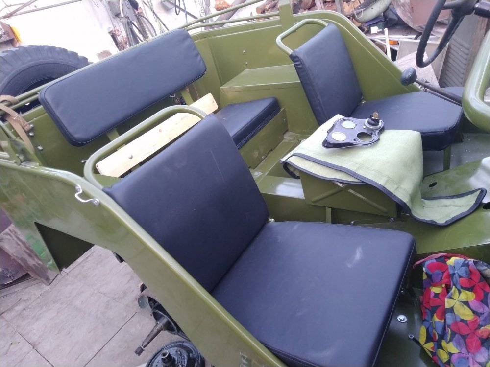

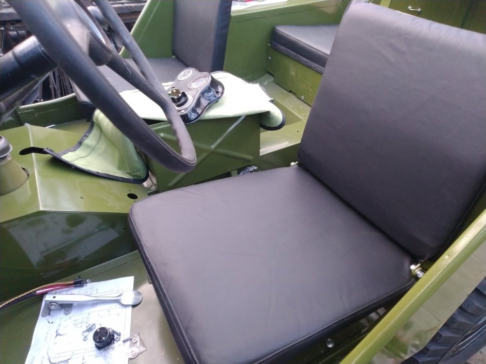

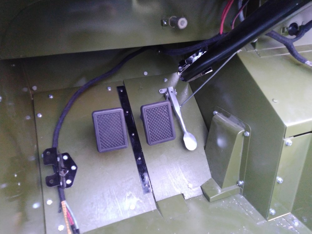

Region-73 1 170 Жалоба Опубликовано: 10 января 2022 Обустраиваем салон автомобиля. Сиденья передние с откидной спинкой. Пассажирское к тому же имеет возможность откидываться вперед. Честно сказать, при отсутствии подножки это не сильно помогает. Откинутая жн подушка сиденья водителя ложится на руль и эта опция делается совсем бесполезной. 7 Цитата Поделиться сообщением Ссылка на сообщение Поделиться на других сайтах

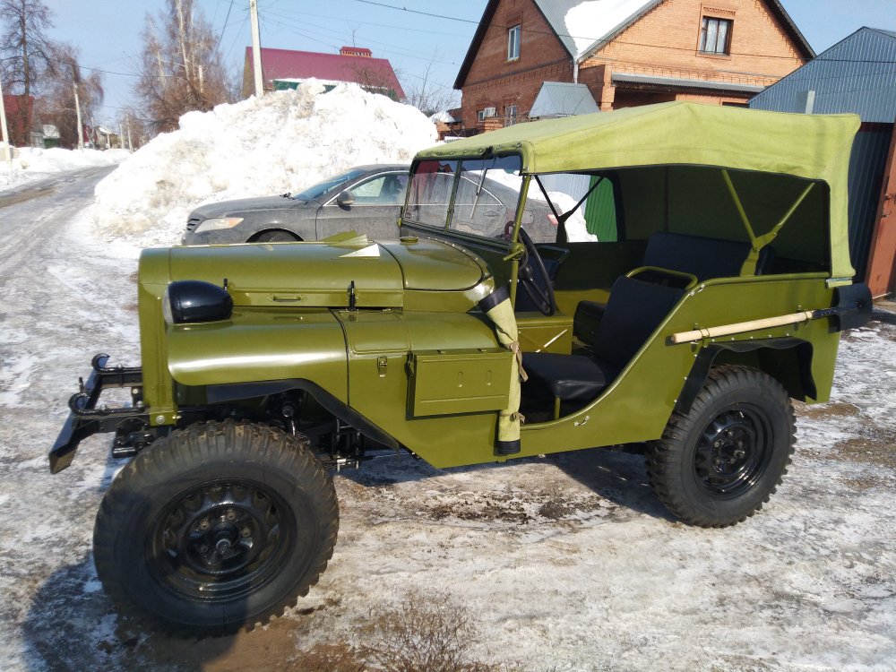

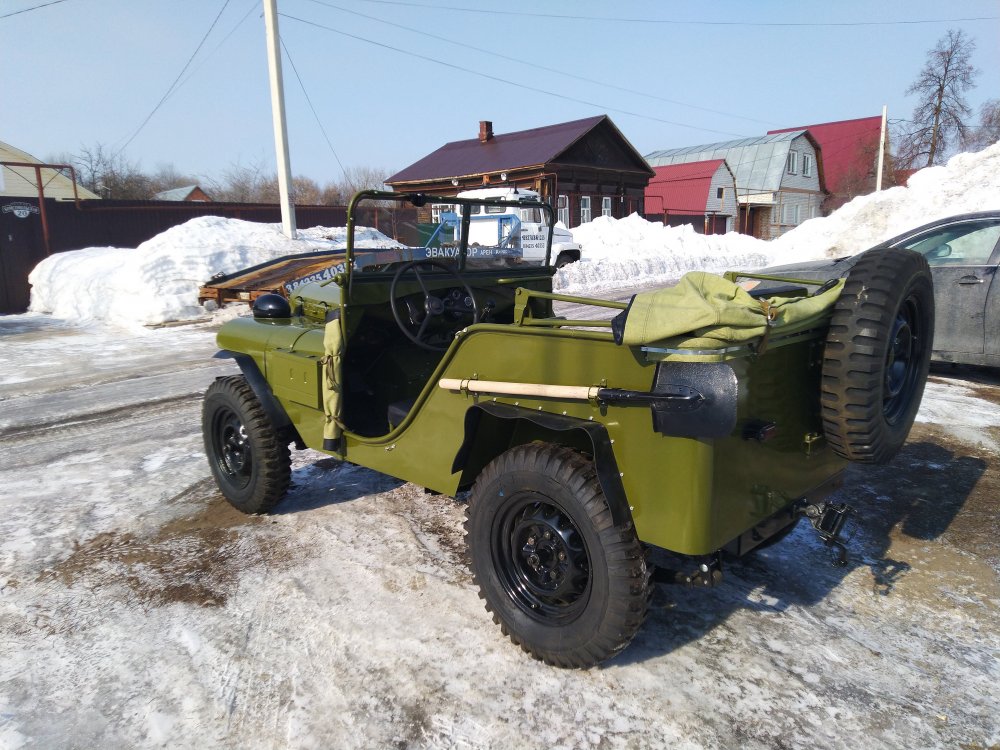

Region-73 1 170 Жалоба Опубликовано: 10 марта 2022 Все, гототово Теперь можно колесить дороги! 7 1 Цитата Поделиться сообщением Ссылка на сообщение Поделиться на других сайтах

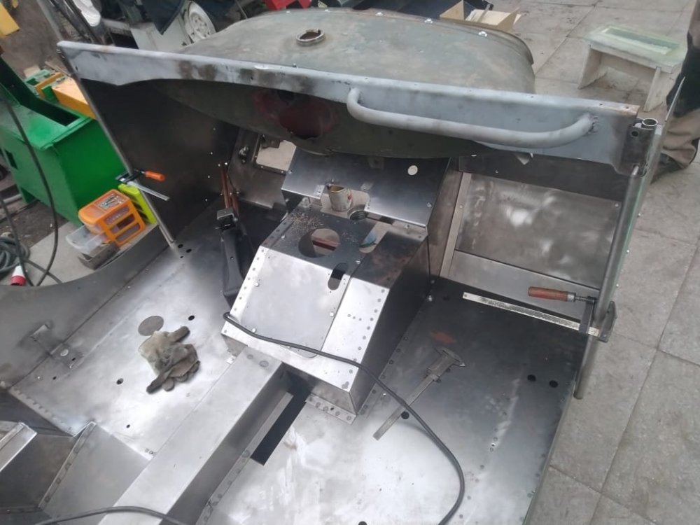

защитник69 251 Жалоба Опубликовано: 19 марта 2022 ну и смонтировать оборудование как на фото 1 Цитата Поделиться сообщением Ссылка на сообщение Поделиться на других сайтах

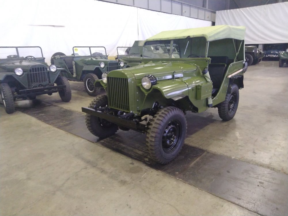

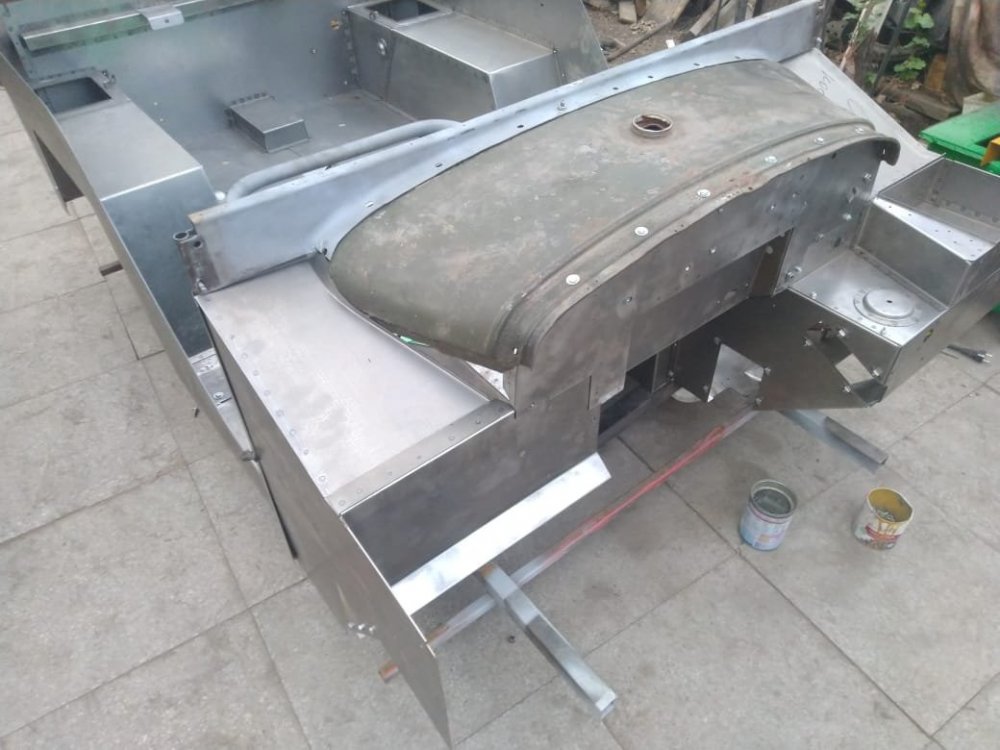

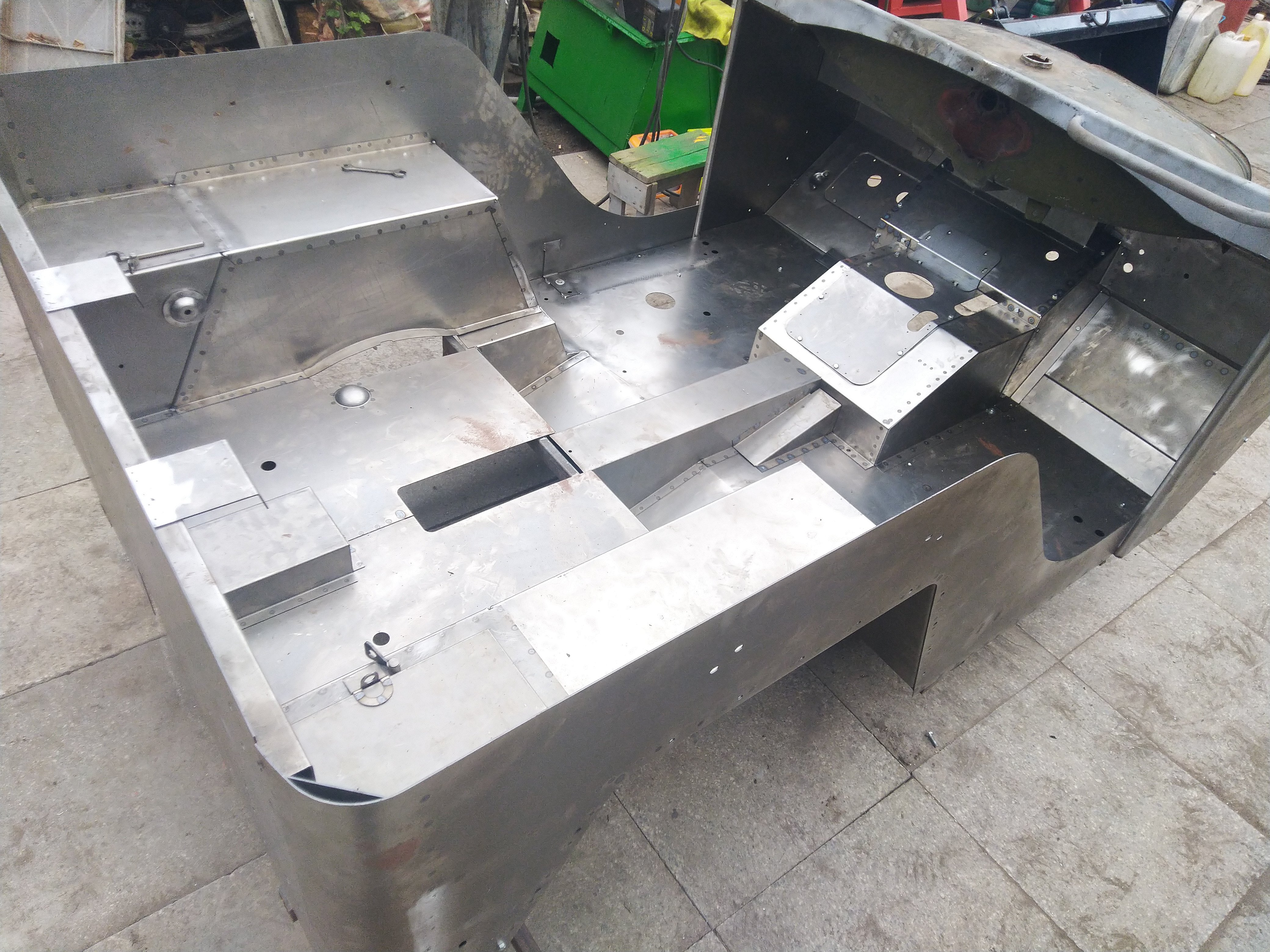

Region-73 1 170 Жалоба Опубликовано: 5 апреля 2022 Все же на архивных фото эта машина как-то смотрится печальнее. То ли потому что они измучены жизнью уже были к тому моменту, то ли еще по каким-то причинам. Тем временем начали новый проект. 2 Цитата Поделиться сообщением Ссылка на сообщение Поделиться на других сайтах

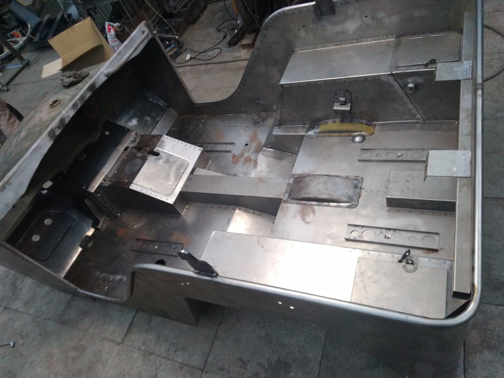

Region-73 1 170 Жалоба Опубликовано: 29 мая 2023 Закончили работу по восстановлению ранней рамы ГАЗ-67. Больше фото и видосик по ссылке: https://www.drive2.ru/l/647827854112872197/ 1 Цитата Поделиться сообщением Ссылка на сообщение Поделиться на других сайтах
Федот68 4 296 Жалоба Опубликовано: 29 мая 2023 а мы с напарником на прошлой неделе новую морду ( передние концы лонжеронов , подрадиаторная поперечина родня вставлена в них ) поставили. Кстати. Обнаружили ... не то, что неточность в чертежах... Короче. ваши эти куски лонжеронов сделаны 100% по заводскому чертежу ( ну лазером резаные , а не отштампованные и отверстия тоже не пробитые, а " лазаревы") а вот с этими " чертёжными" не бьются родные ( их нашли под ремонтной накладкой) отверстия под крепеж отбойных подушек моста. Ну и хрен с ним. Будут подушки потом, как в оригинале ( 1943? иль 44 года) " по месту" припиздячены :-)) " винт" на раме ( последствия многих ДТП явно ) правили просто . Вставили подсобранную ( на болтиках пока, а не на клепках) раму в щель стопки бетонных плит бампером... под жопу - подставку. И.... длинным дрыном ( палка трубы 80×40×4, шо было пацталом) при помощи собственных двух стокилограммовых туловищ ... Исправили " винт" до полной параллельности всех поперечных балок рамы... 1 Цитата Поделиться сообщением Ссылка на сообщение Поделиться на других сайтах
PIONER 289 Жалоба Опубликовано: 13 октября 2024 Здравствуйте ,давно не заходил на форум ,,,а тут такие интересные события .Очень похвально что с такой подробной детализацией восстанавливаете утраченное ,но по моему с рамой 67 на 43-ий год у вас есть не точности ,ведь в книге вездеходы РККА описано изменение в конструкции рамы ...переход на сквозные болты стремянок 24 октября 44года ,следовательно от чего вы решили что вырезов на внутренних лонжеронах быть не должно ? Ну и передние кронштейны ,те что с приваренной косынкой от 64 , на первых двух эксперименальных 67-ых выпущенных в начале 43-го с ещё с зауженной колеёй ,вполне возможно и были ,а так наверное слишком смело ,или есть какие-то останки ,фото? Цитата Поделиться сообщением Ссылка на сообщение Поделиться на других сайтах
