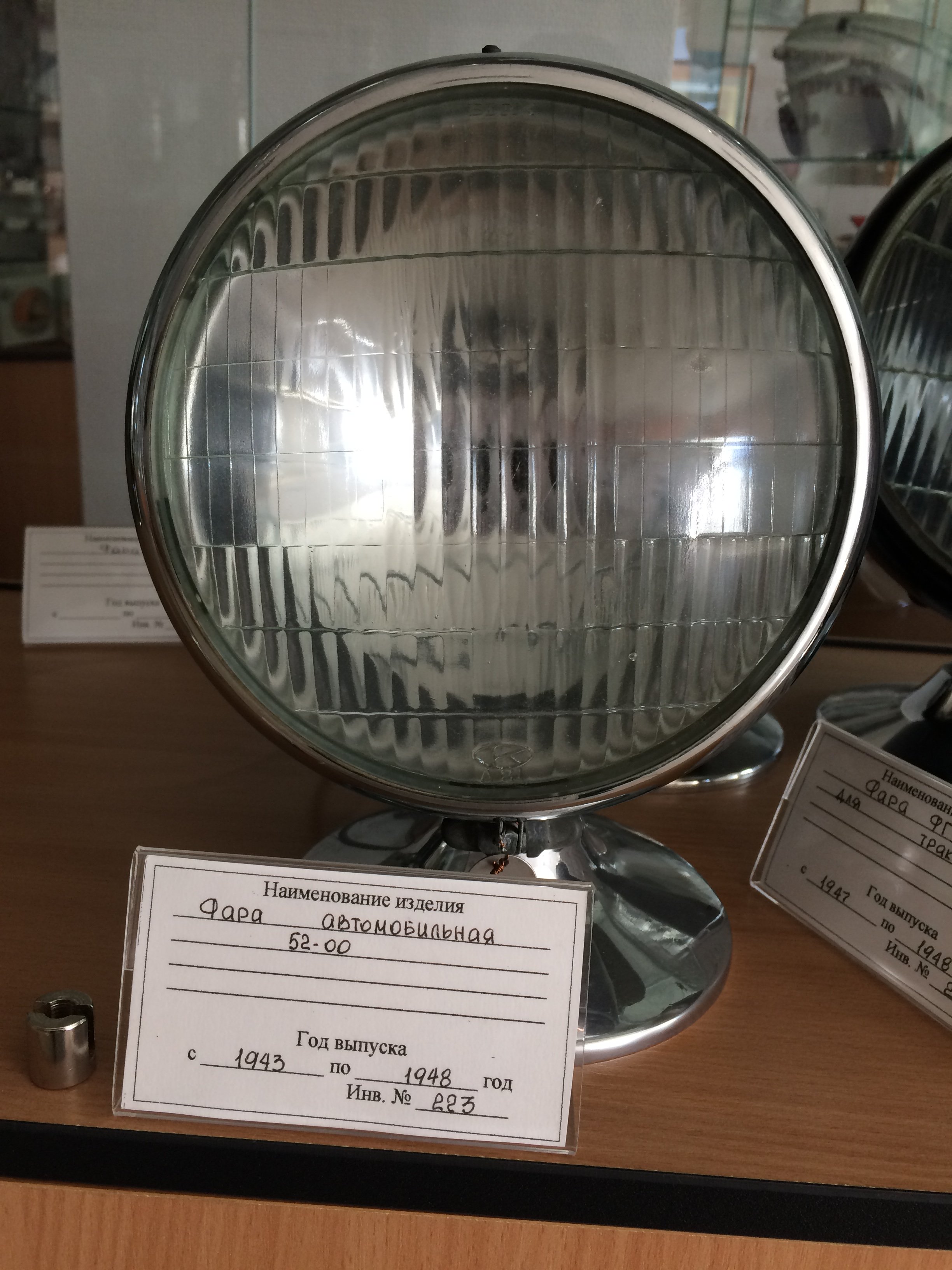

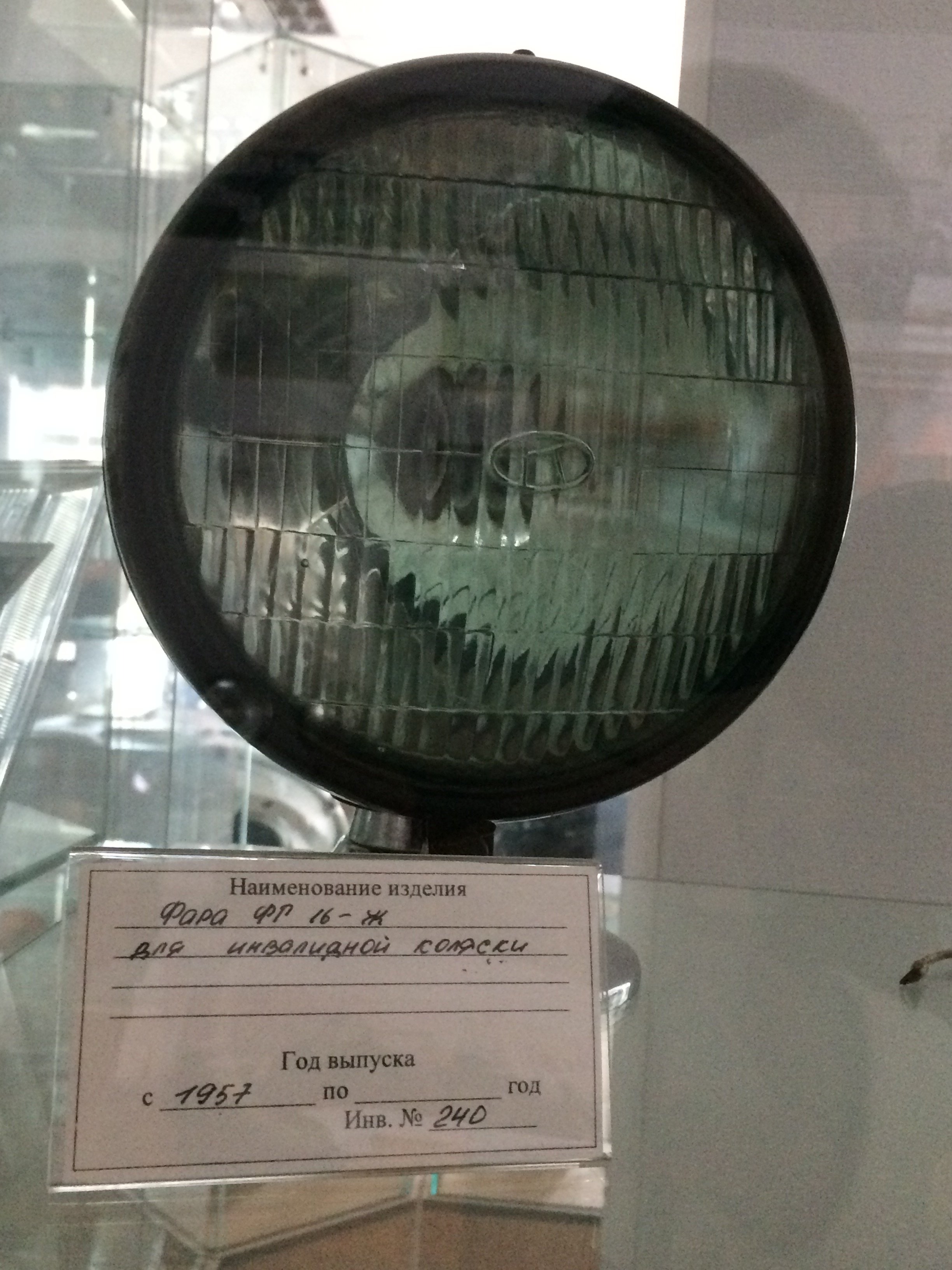

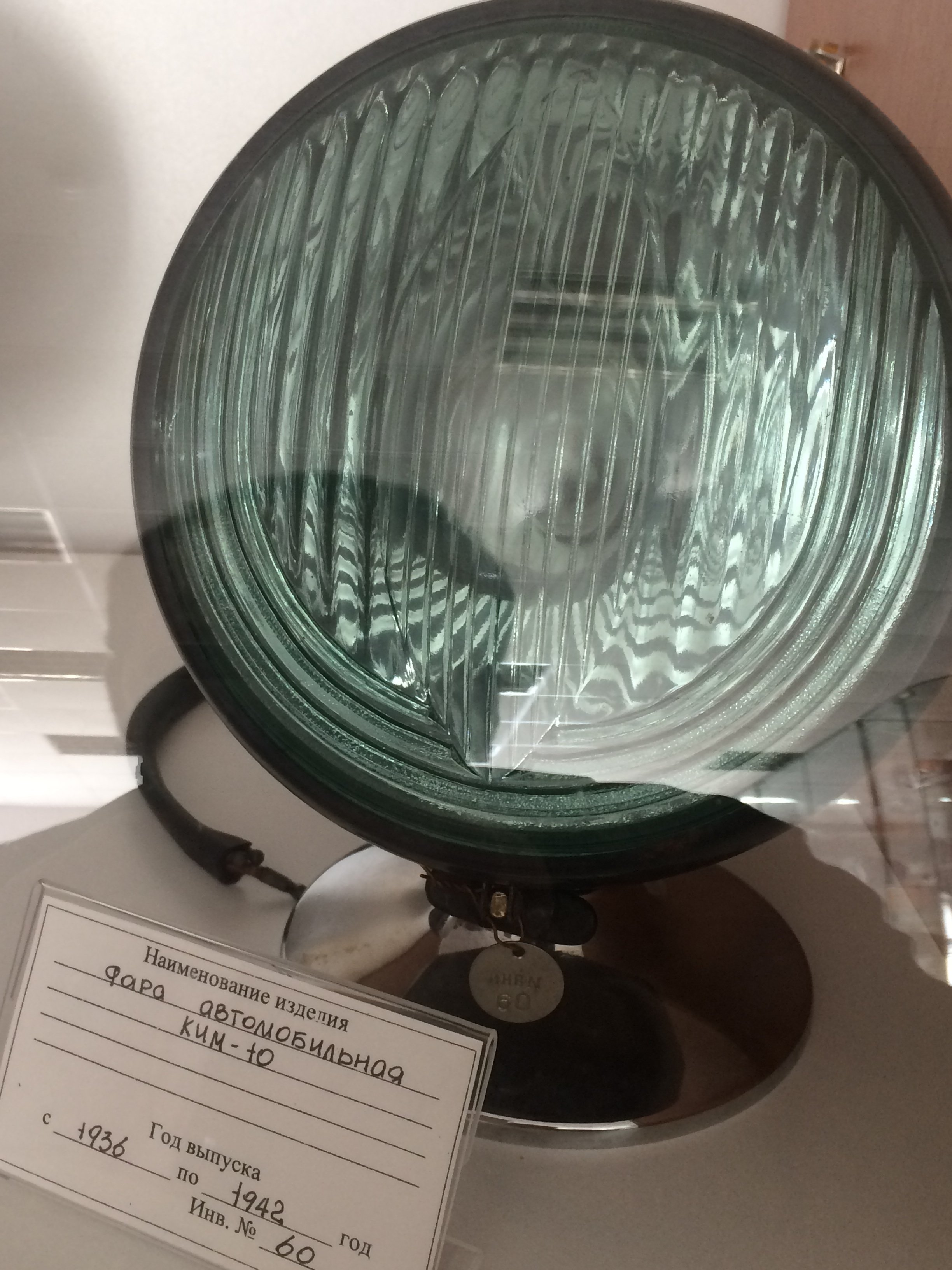

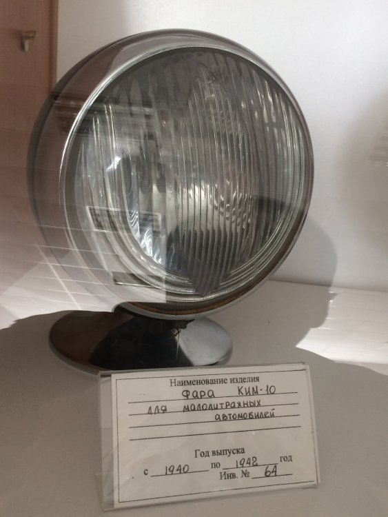

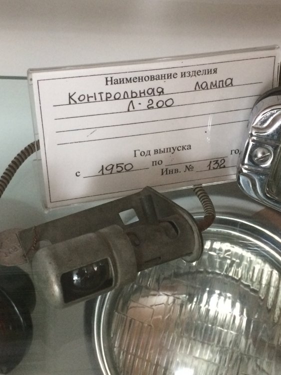

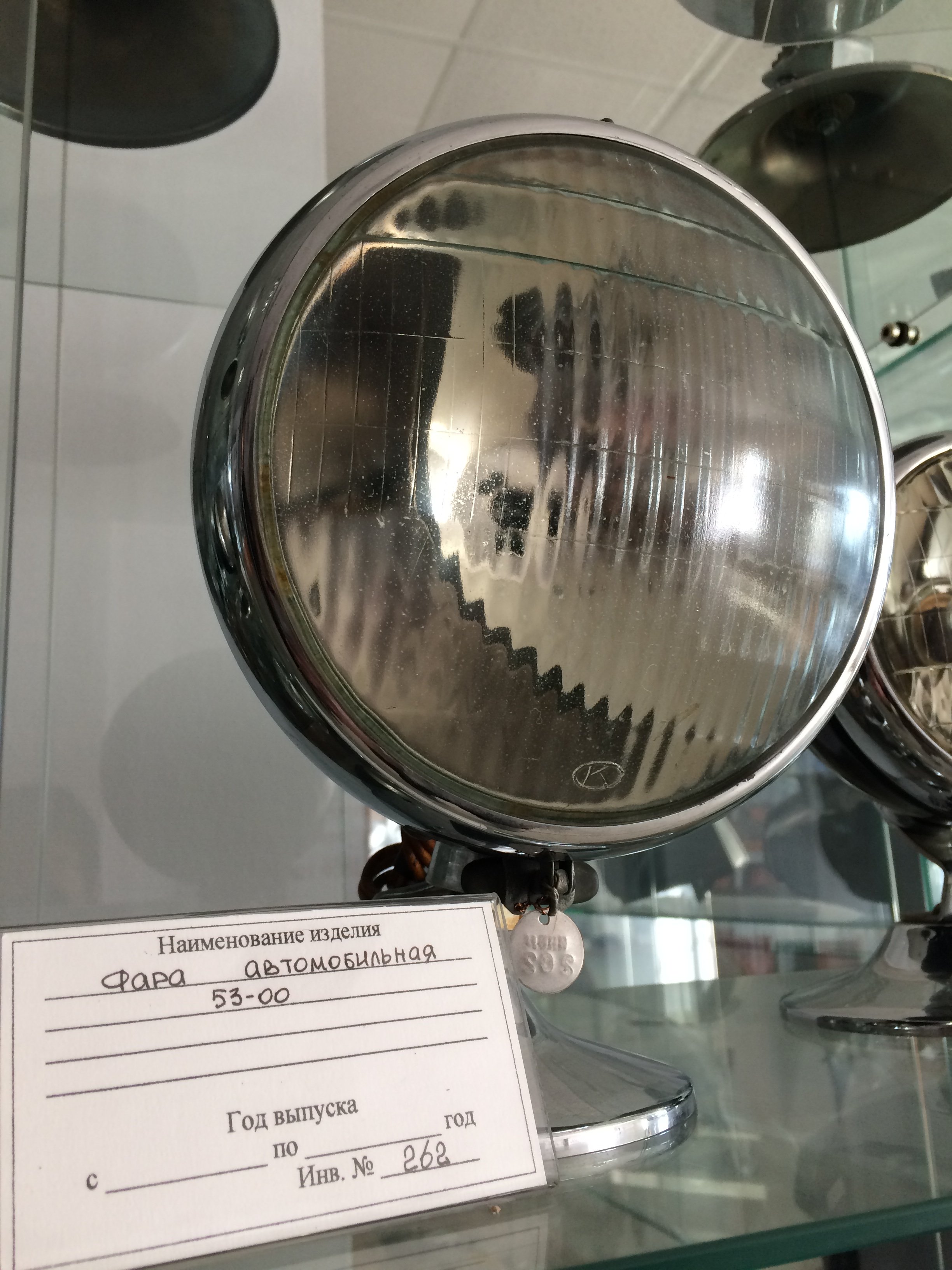

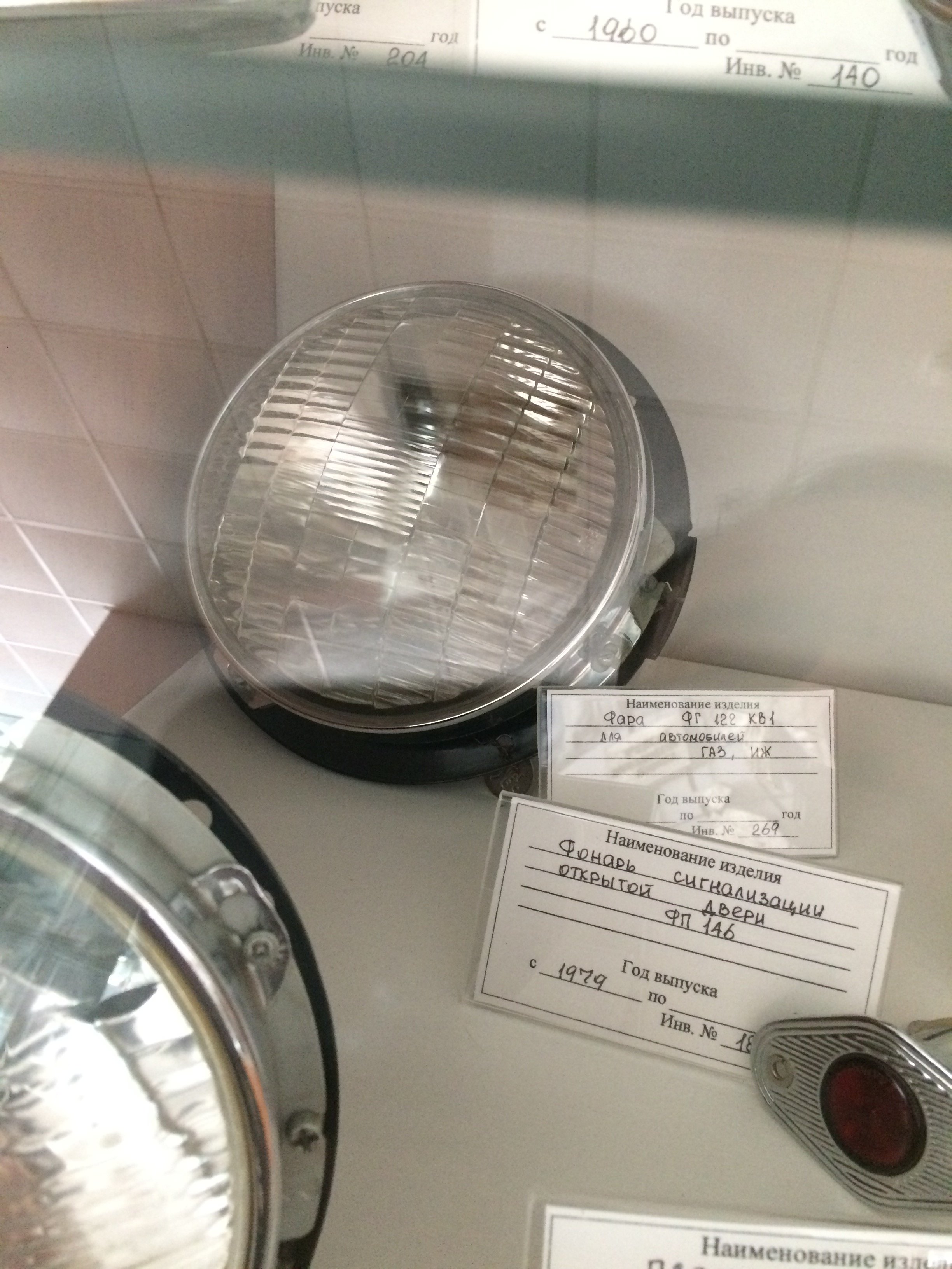

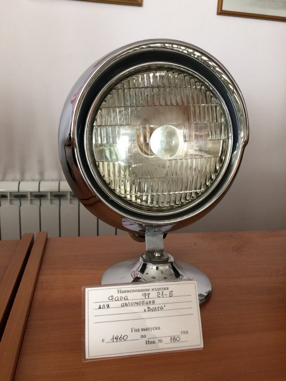

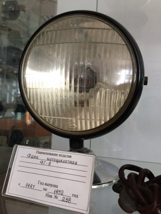

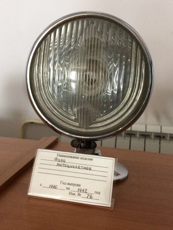

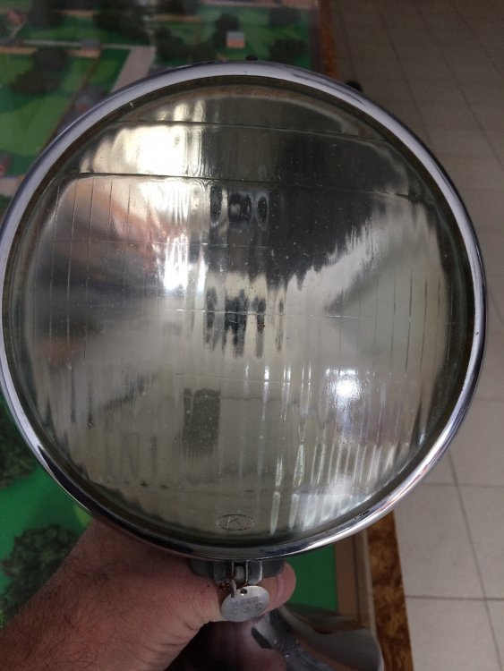

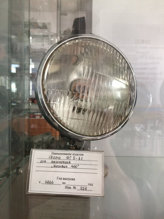

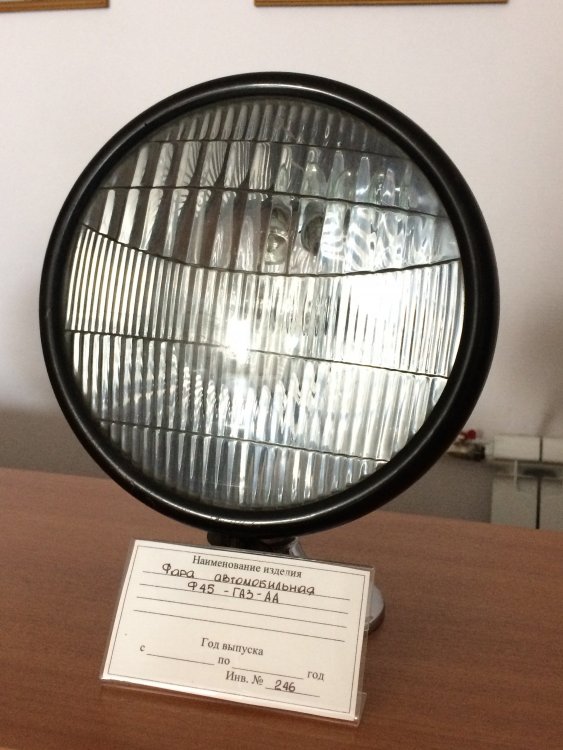

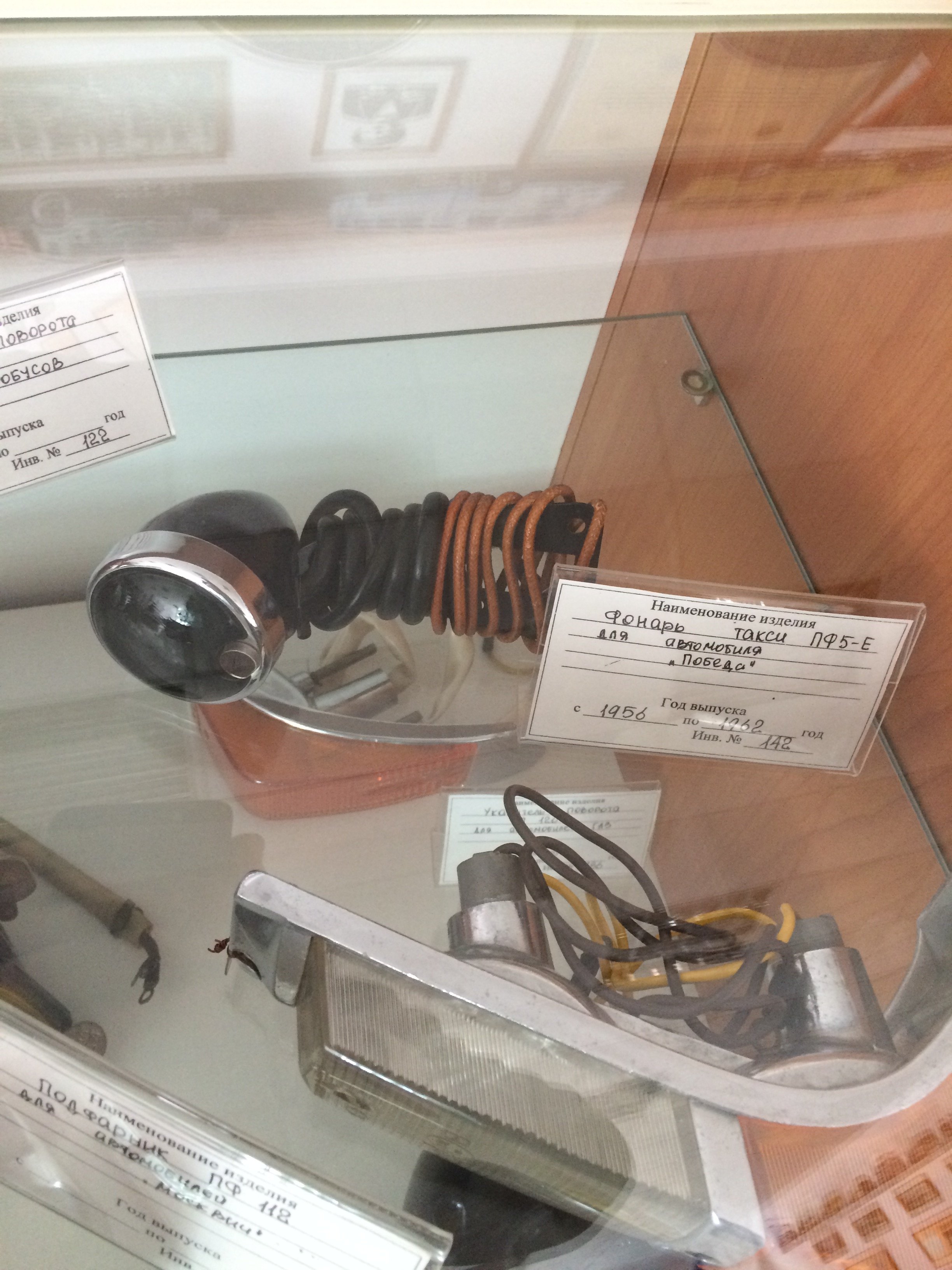

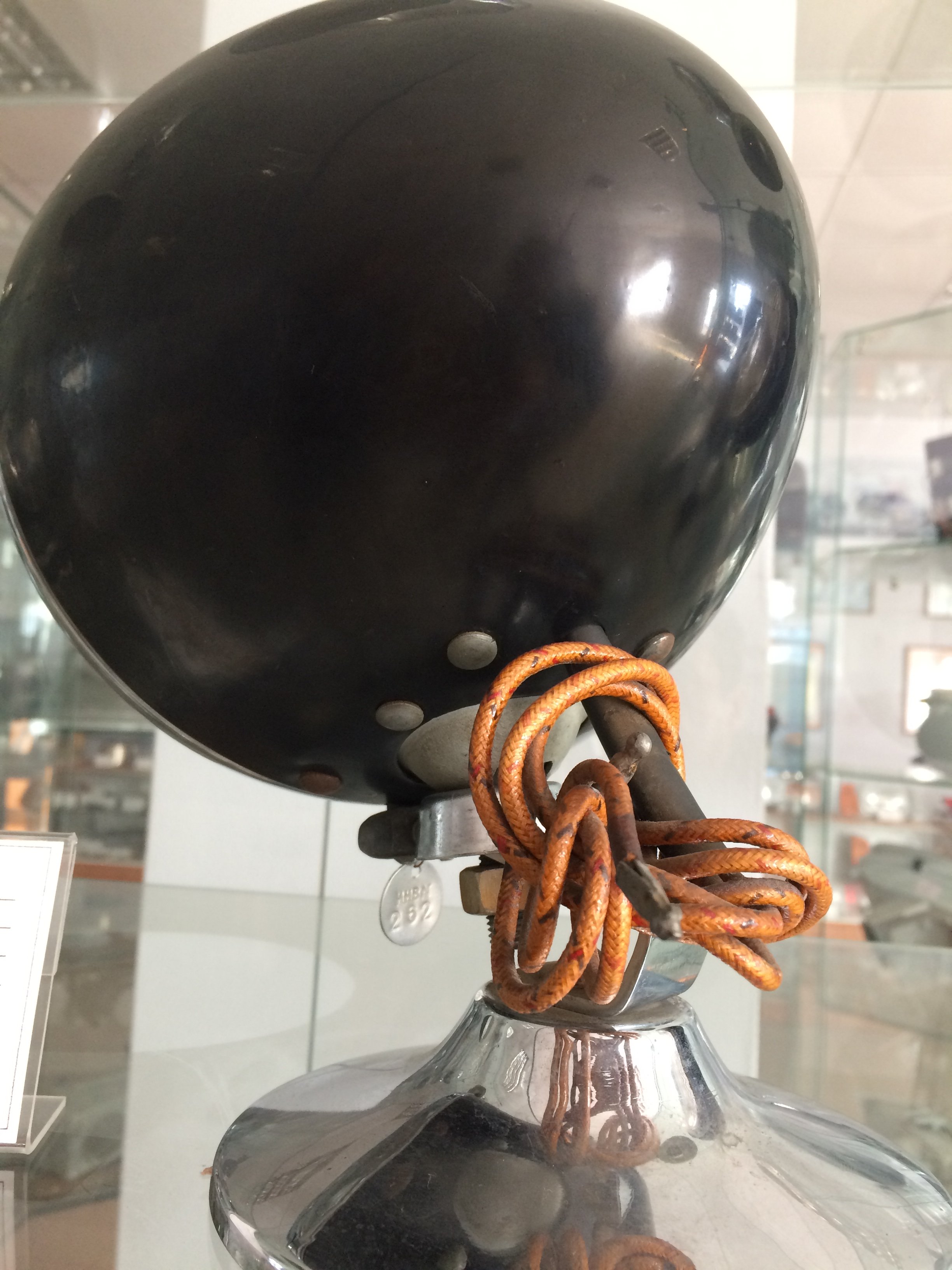

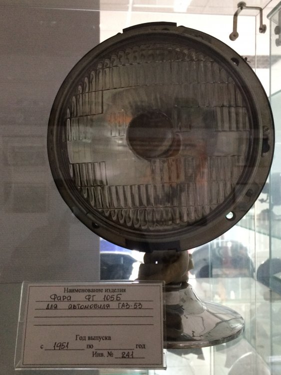

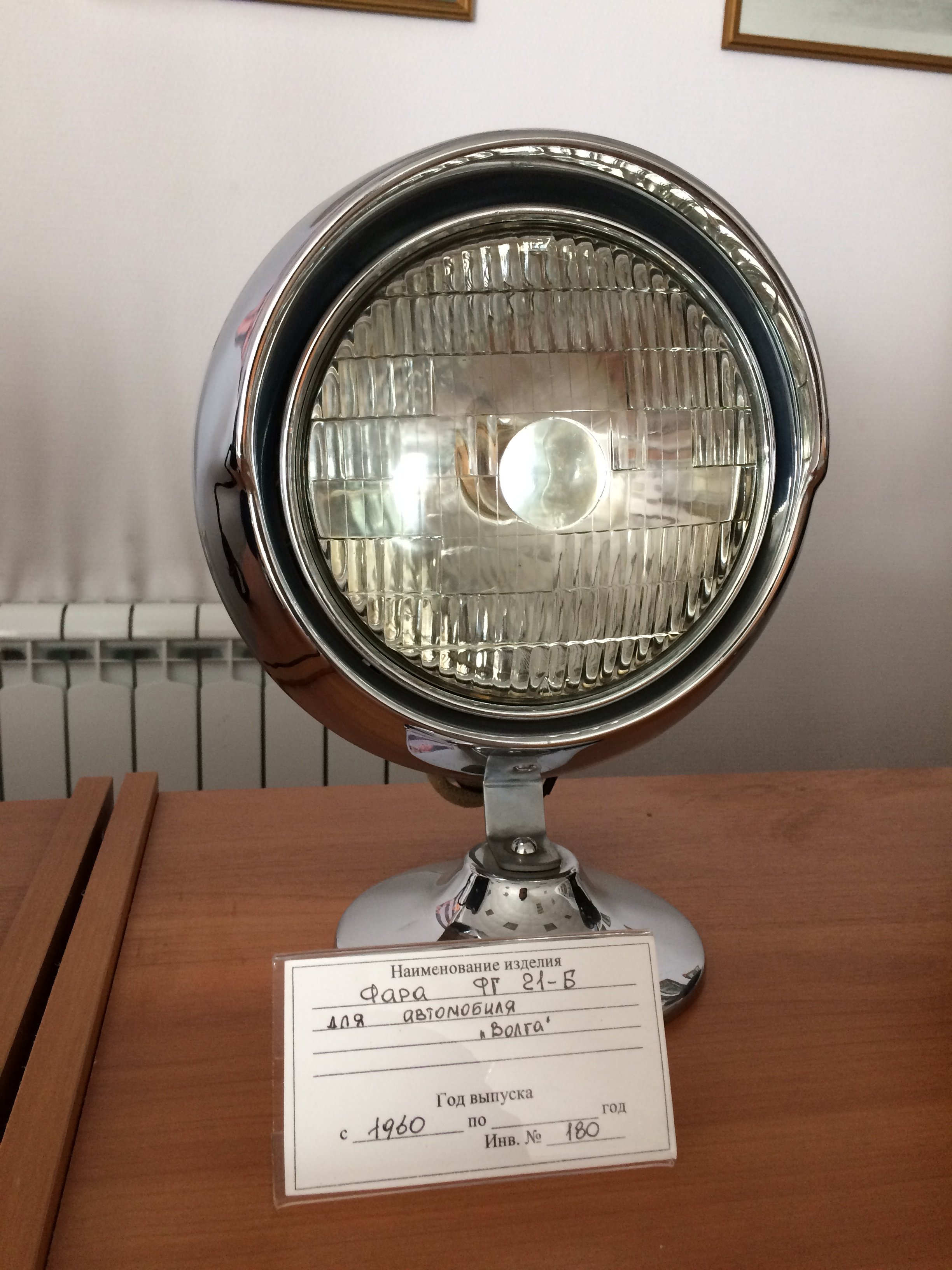

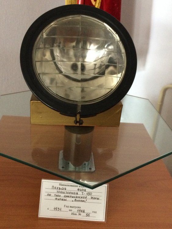

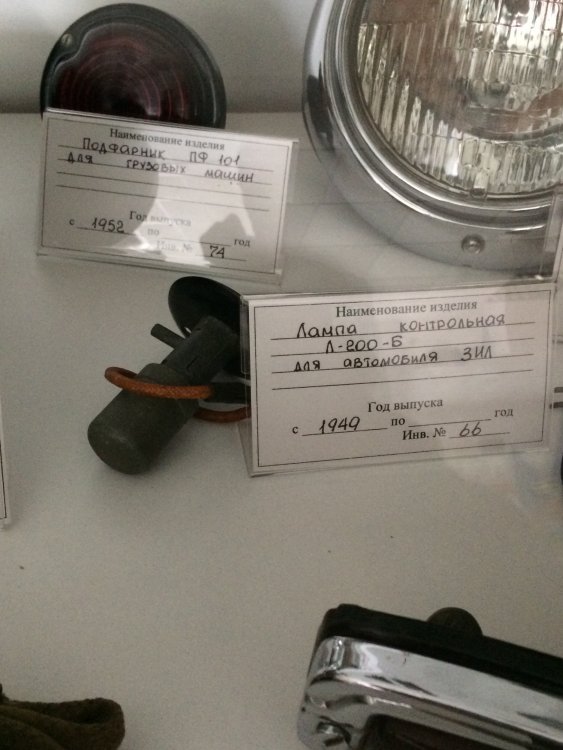

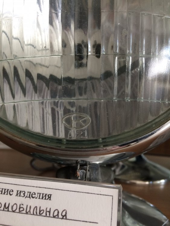

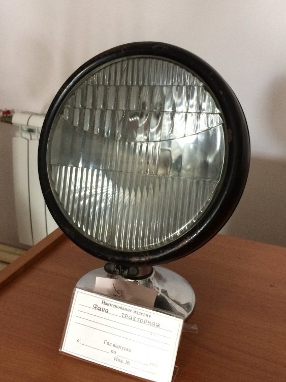

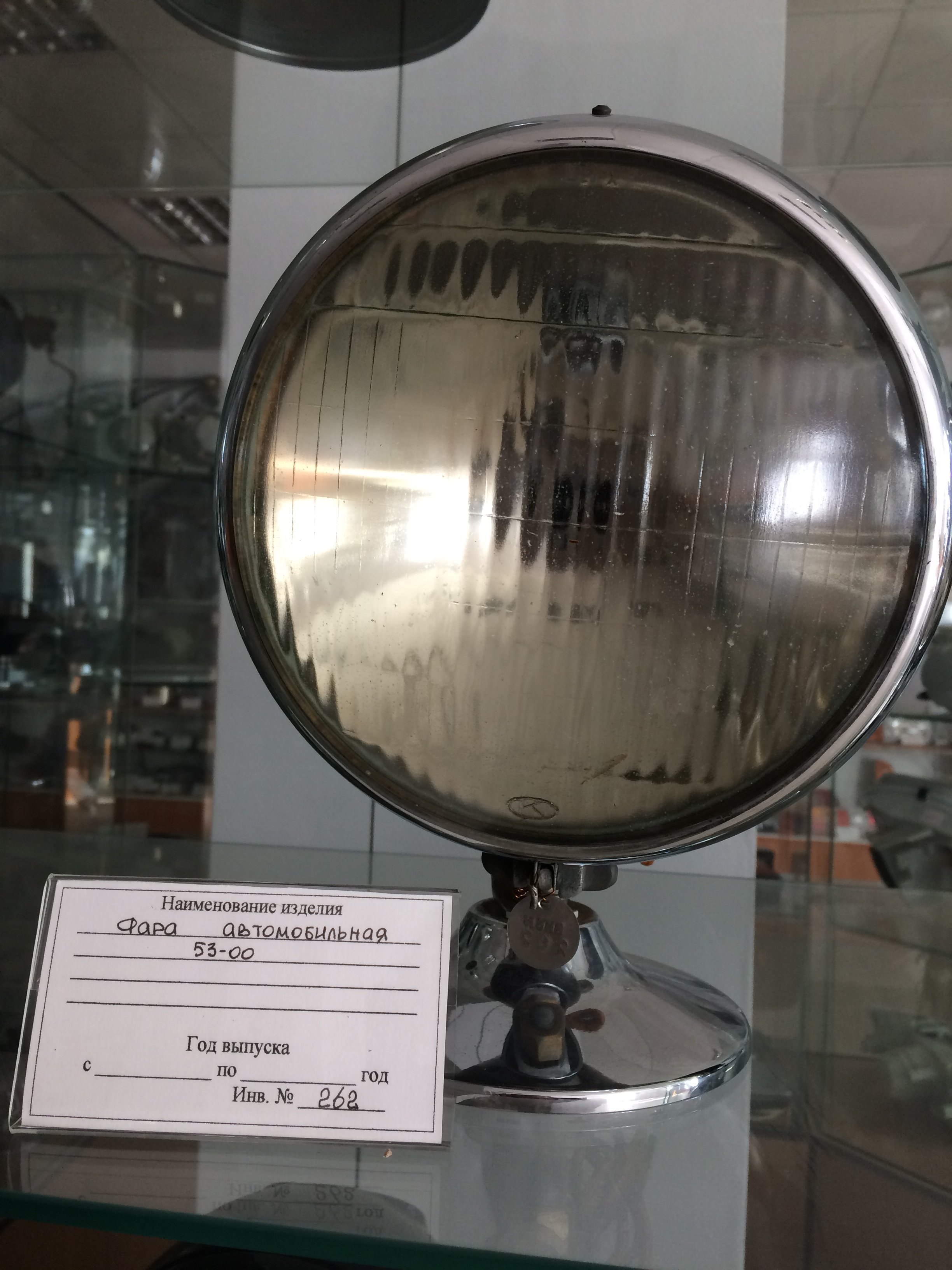

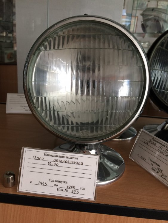

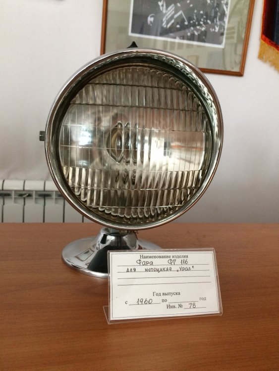

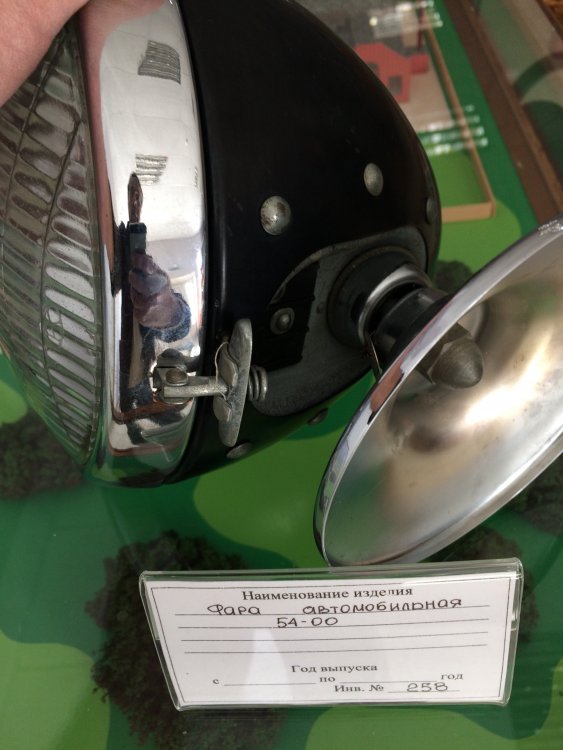

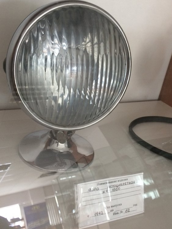

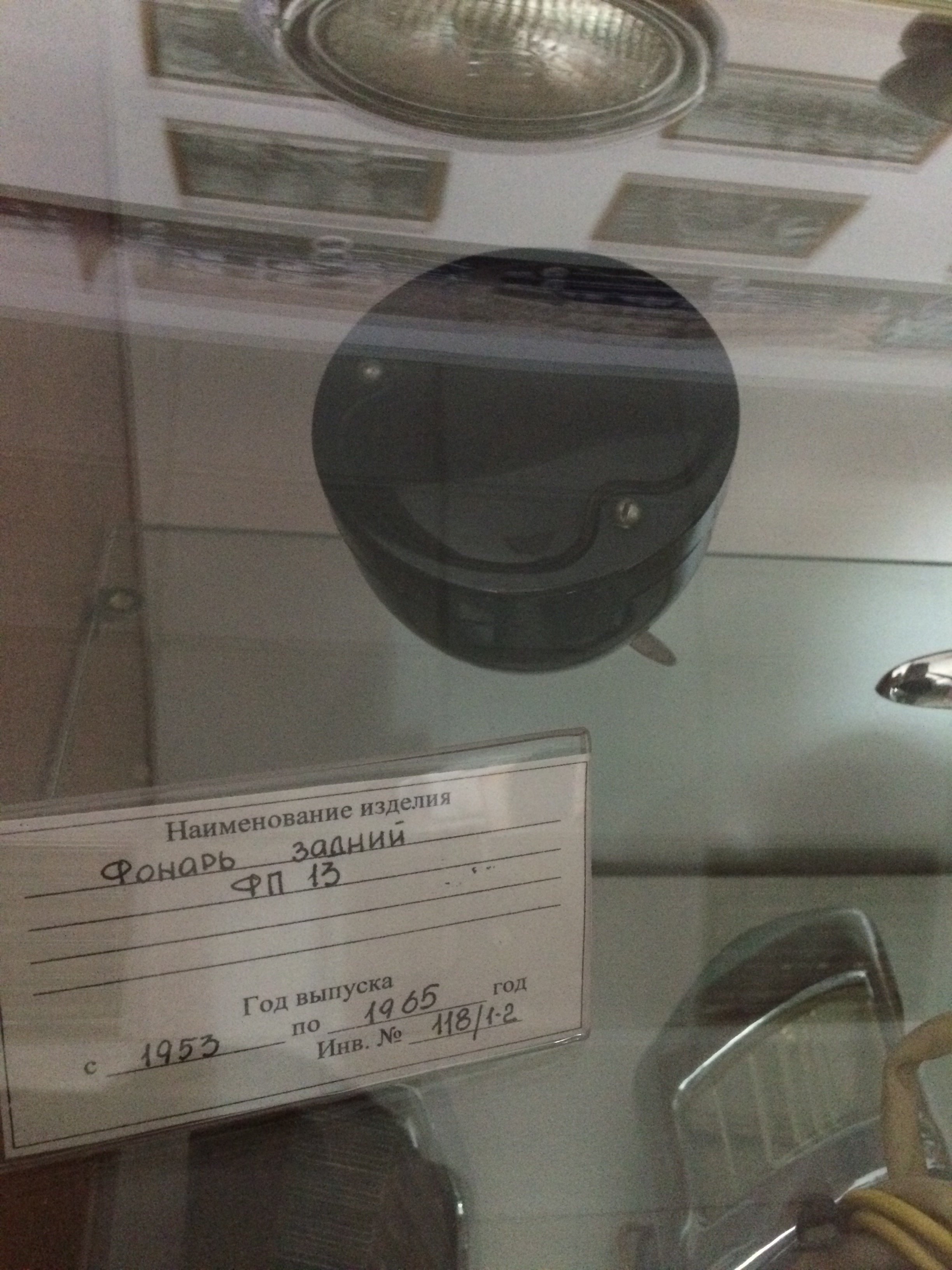

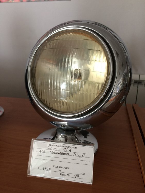

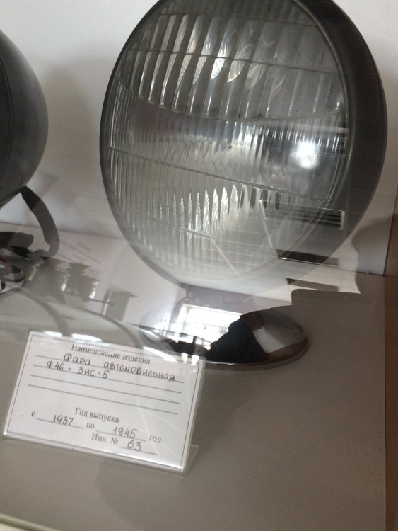

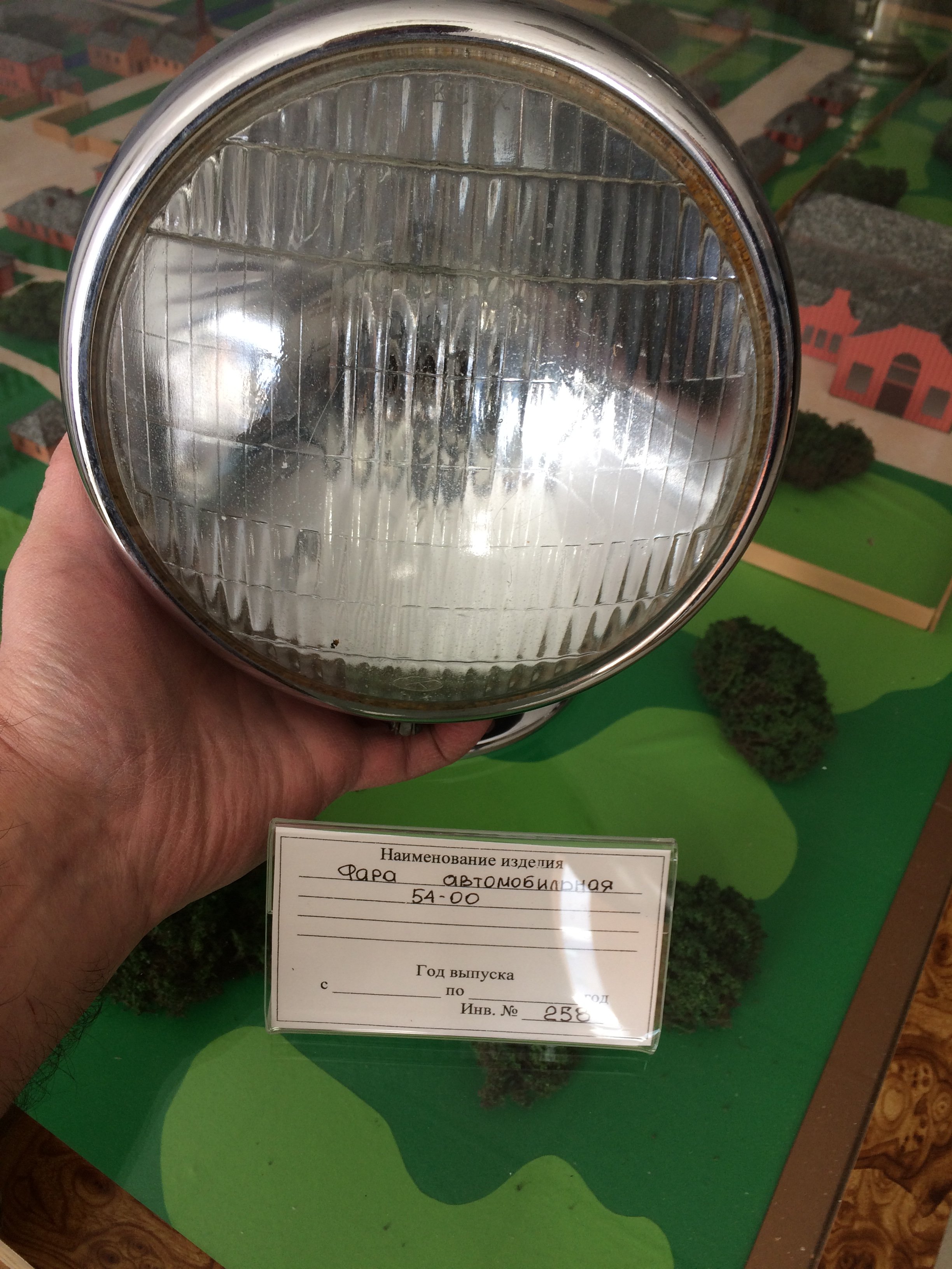

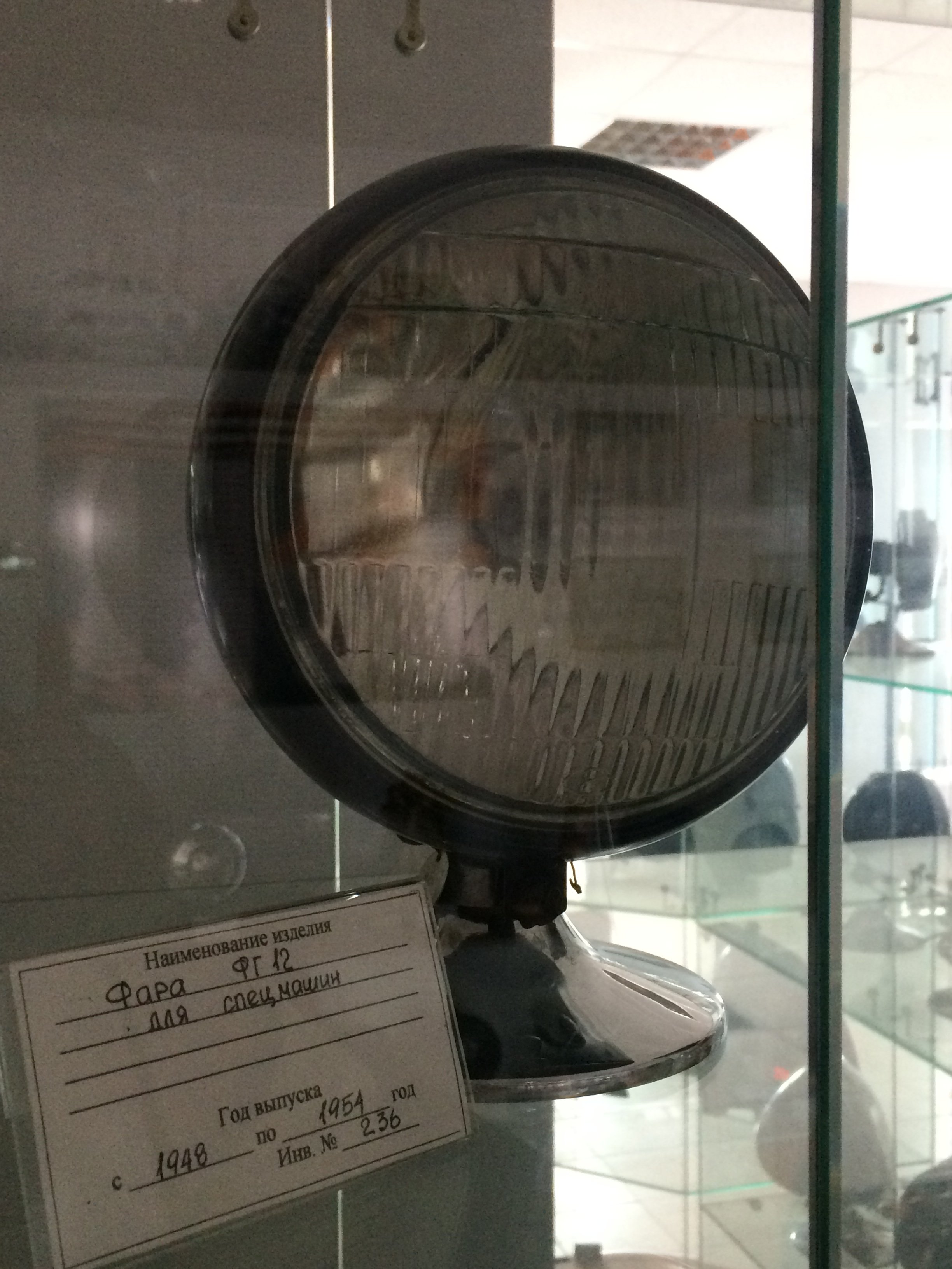

Не бесспорно.                                                                                                                                                                                                                                                                                                                      С начала выпуска и до вынужденных ограничений по поставкам в период войны АА и ММ комплектовались одними и теми же(с минимальными различиями) фарами головного света, с центральной двухнитевой лампой и боковой однонитевой. Ограничения в период войны привели к уполовиниванию количества фар но сохранению их типа. Фары головного света для Газ-АА и ММ выпускались с 1932 по 1945 год с маркировкой Ф-45. Фары для ЗиС-5 с маркировкой Ф-46 выпускались с 1937 по 1945 год. Фары для Газ-64 были созданы на основе(почти 100%) фар автомобиля КИМ-10. А вот фары для Газ-67 и 67Б были созданы в 1943 году с маркой 52-00, позже развитой в 53-00.            Приведенные данные я почерпнул при посещениях завода "Красный Октябрь" в Киржаче, заводского музея, беседах с сотрудниками и изучении тех.документации. Фото из музея прилагаю. А какими источниками информации воспользовались вы?

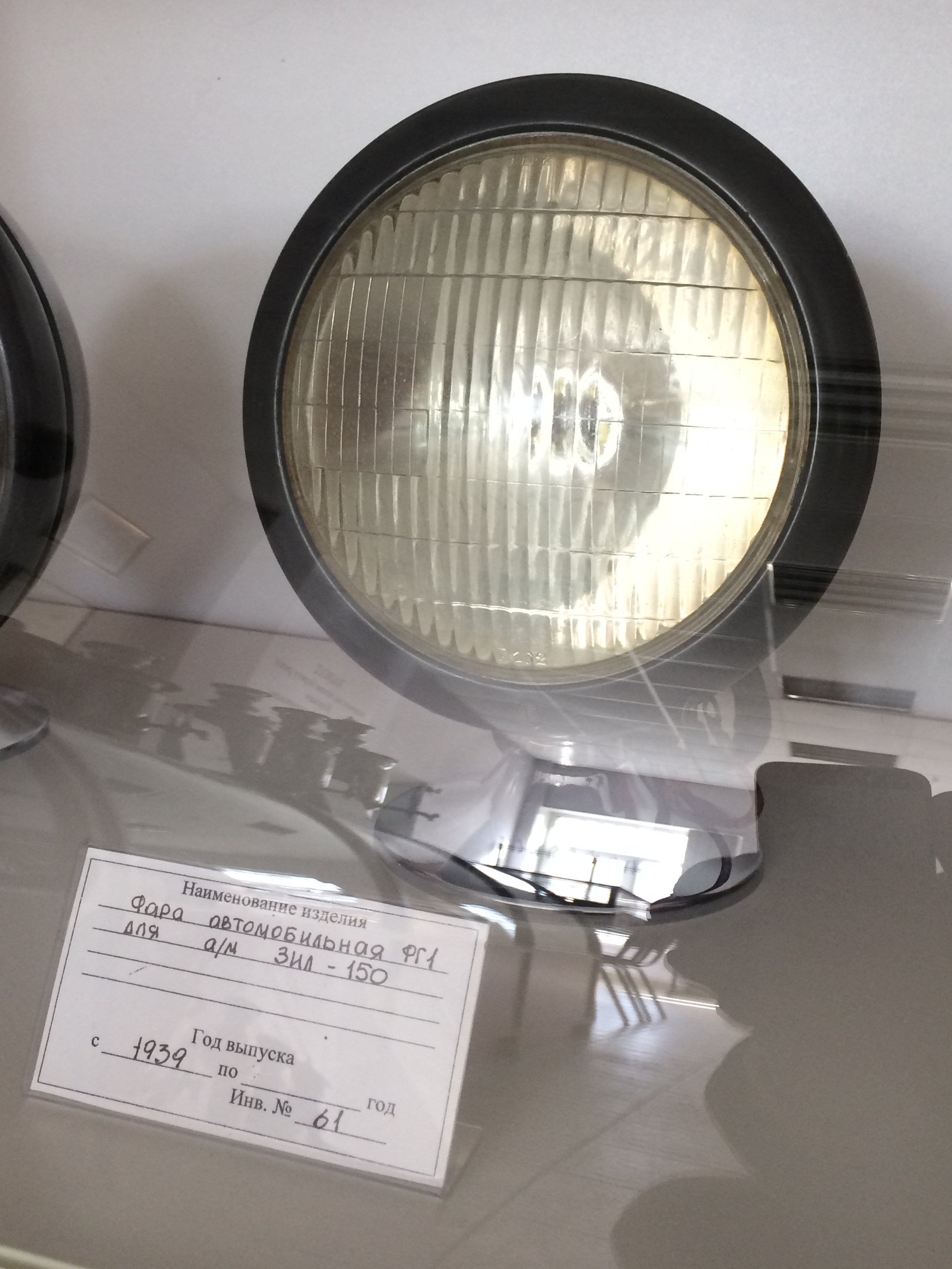

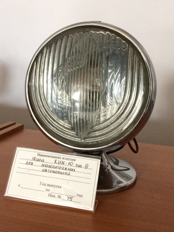

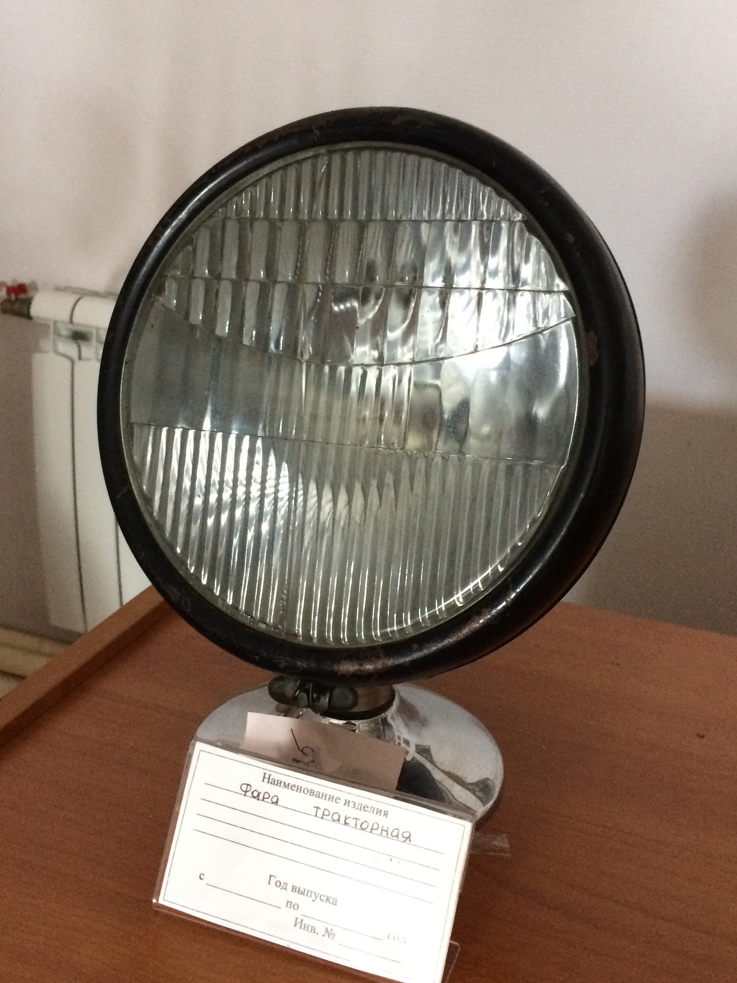

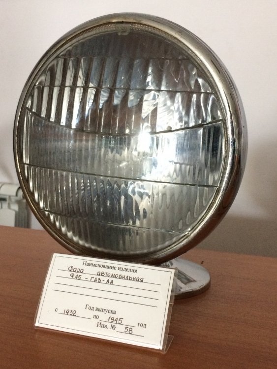

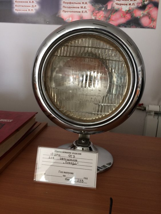

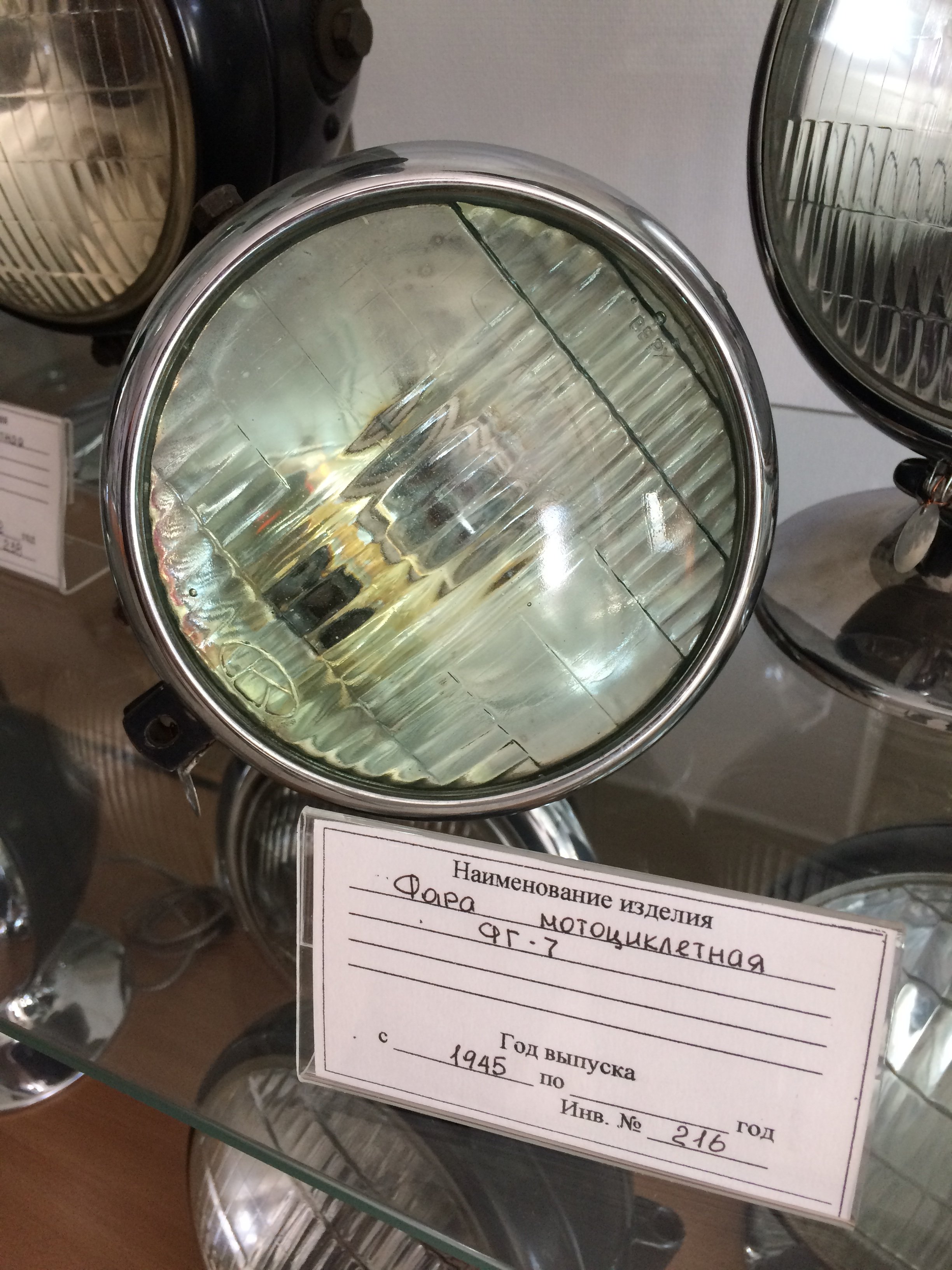

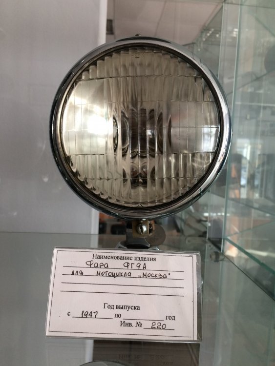

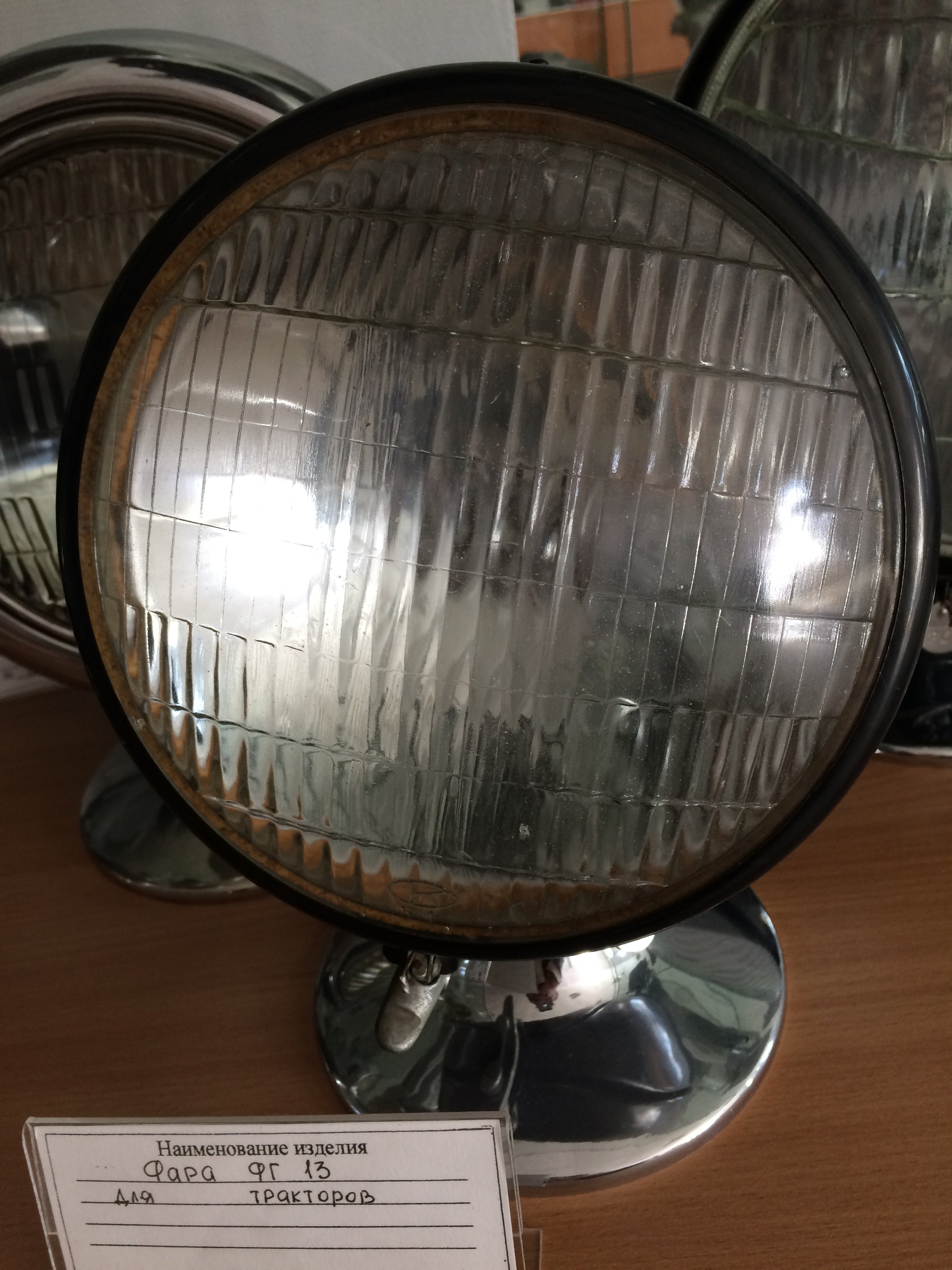

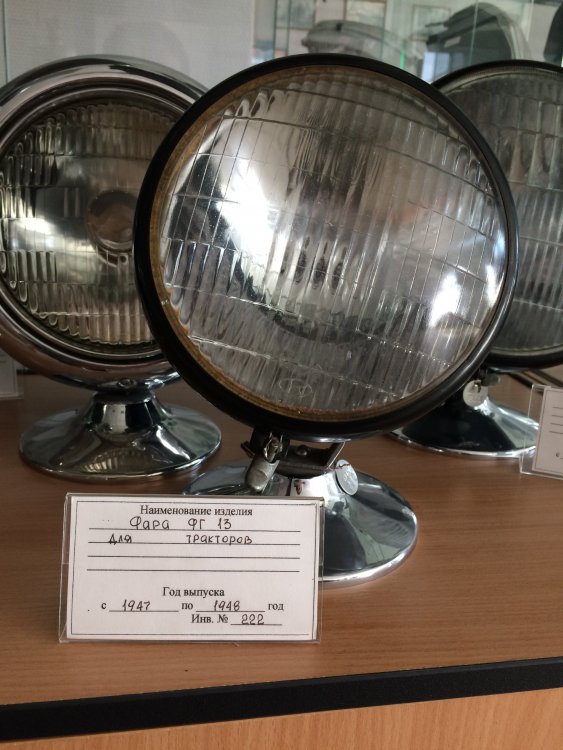

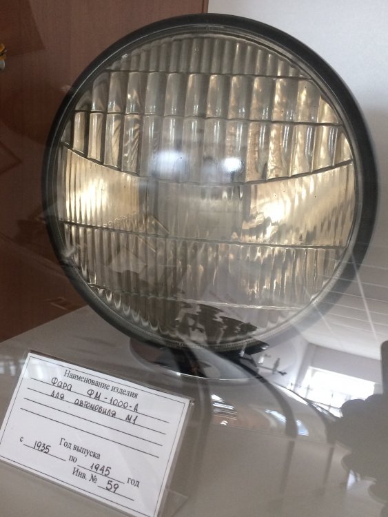

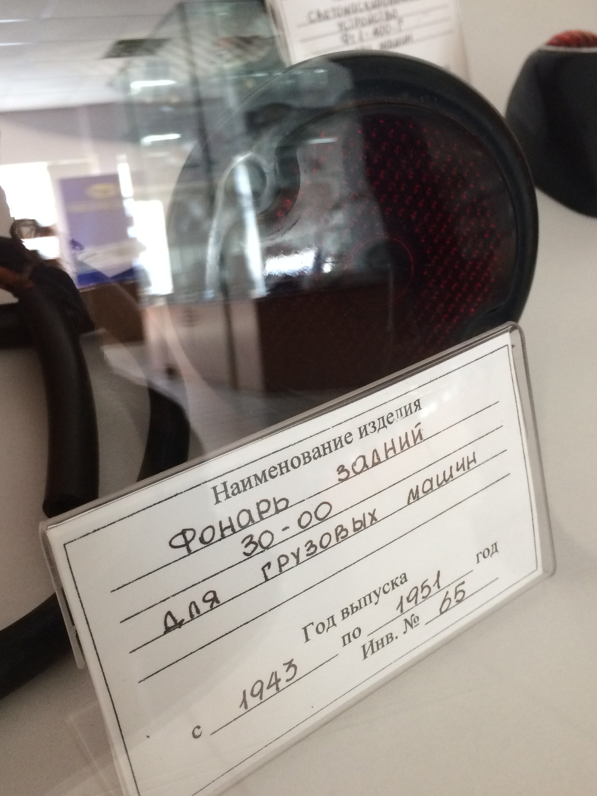

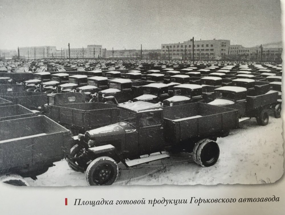

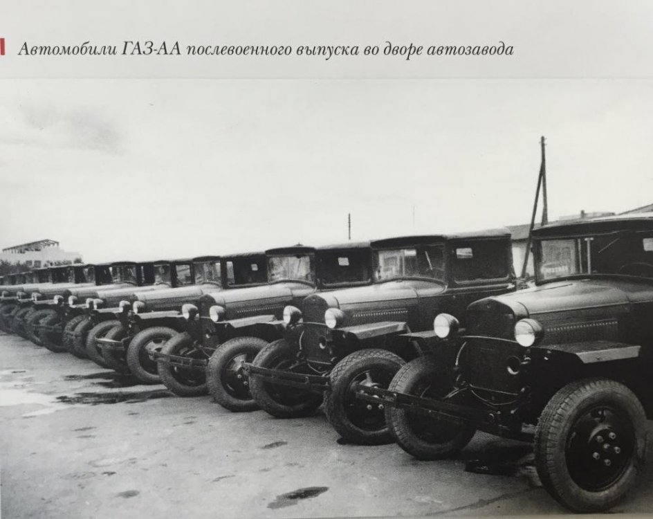

Хорошим материалом служат фотографии сделанные на заводе-изготовителе.
1943 год - упрощенный вариант комплектации с одной большой(довоенной) фарой(маленькое фото)
1945(6) год - затоваренная площадка завода с автомобилями с новым вариантом фар. Полагаю что "затоваренность" отгрузочной площадки в условиях войны абсолютно исключалась. Приведенные фотографии иллюстрируют лишь заводские условия, что устанавливали эксплуатанты нам не ведомо.

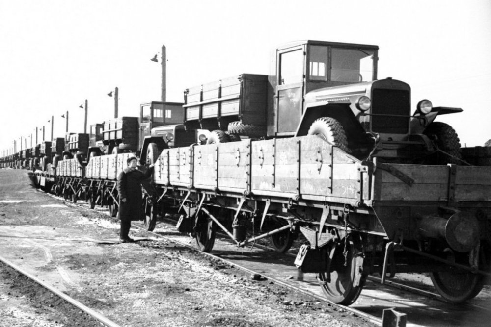

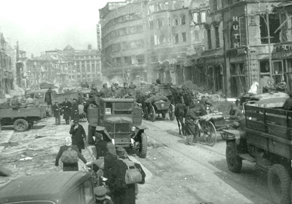

 С зимы 1941 года в СССР пошел  авто ленд-лиз, вместе с запчастями и на ГАЗ-АА и ЗиС-5  в войсках (я про это и писал) можно было уже поставить  ЛЮБЫЕ фары от Доджа,Форда, Студера ,Шевроле и GMC. У всех этих машин фары были уже со сферическим стеклом и стандартным крепежом корпуса. Кроме  фар  с другой машины могли ,,воткнуть,, даже целую кабину.
На  первом фото ЗиС-5 ,,чужой,, кабиной.
На втором фото ЗиС-5 с ,,маленькой,, фарой (можно сравнить с размером сигнала).
Ну  и специально для Вас ,Львович  целая колонна ЗиС-5в только  отгруженных с завода с ,,неплоской ,, фарой среднего размера, :) с прозрачным похоже стеклом от фары-искателя (лампочку даже видно). Это к тому что ,,поставить могли что угодно,,.
Для Газ-АА - свои заключения я сделал исключительно на основе анализа ТУ автозавода.
И подключая здравый смысл :umnik: Ваши фото из музея очень познавательные, весьма расширяют знания в затронутой теме.
Я, кстати, потому и задал свой вопрос, что хочу разобраться в теме.
Для Олега Мечиславовича - оптические свойства стекла позволяют видеть сквозь него. Разве не так? Ничего удивительного, что внутри фары видна лампочка при удачном ракурсе и освещении. На фото я вижу колонну совершенно одинаковых машин, с одинаковыми фарами. Никаких намеков на то, что на заводе устанавливают все, что угодно.
Вы ув. Львович в своем посте пишете  что  в войну устанавливали  только один вариант  фары с ,,плоским,, стеклом, потому как ,,других ,подходящих для монтажа ,просто не существовало в природе.,,  Однако запросто выясняется что  были  ,,в природе,, и другие варианты фар и стекол к ним даже на заводах а уж в ,,войсках,,  с самого начала войны ставили то что могли подобрать на складе или снять с другого битого грузовика,часто совсем другой марки. Вот Вам еще вариант для понимания реалий ,,войскового ремонта,,: ЗиС-5 с рамкой лобового стекла от ГАЗ-АА.
Олег Мечиславович ! Я вас понял.
Мой вопрос касался эволюции фар главного света автомобилей ГАЗ-АА.
Говорим же мы "ранняя рама" - "поздняя рама"; "ранний буксирный прибор" - "поздний буксирный прибор" и т.д.
Вот я и решил разобраться с фарами по периодам выпуска машины.
Ваши утверждения, что в эксплуатации могут встречаться самые невероятные варианты, не вызывают сомнений.
Но, согласитесь, конвеер автозавода - не место для подобных переделок.

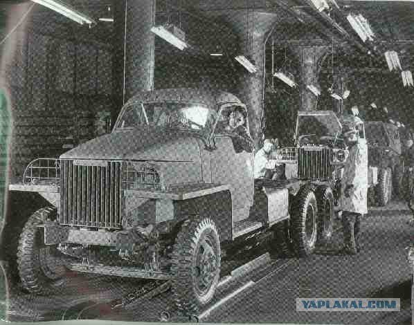

Судя по светильникам с люминесцентными лампами это не наш сборочный конвейер...
 А так ?
Есть так же пока неподтвержденная  документально,но очень интересная информация о том что на сборочных площадках СССР  собирали  и некоторое количество,,неучтенных,, автомобилей из новых  запчастей  и даже  из агрегатов автомобилей  разных марок прилагаемых  к общему количеству машинокомплектов. Рамы,двигатели, мосты и кабины  и др. присылались   в виде запчастей , складировались и по мере заполнения складов могли быть  собраны в  ,,самостоятельные,, конструкции и отправлены на фронт.
22 часа назад, Nicolaus сказал:
Деликатно.
О белых халатах рабочих ни слова.
