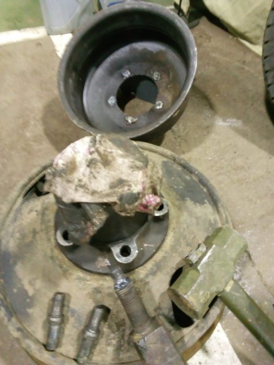

Парни подскажите, с каким преднатягом шпильки должны садиться в ступицу? А то вчера две кувалды сломали, пока выбили 5 шпилек из заднего барабана и ступицы...

Они заржавели просто. Проще прессом выдавить. Но бывает и гнутся. После очистки отверстмй и шпилек там натяга не остается особо. Свободно входят

  15.04.2019 в 07:35, Восход сказал:
Был бы копанный, можно было бы списать на ржавчину. А так на теле шпилек и не намёка на ржу, но все в рисках. Как будто их действительно прессом запресовывали...
Кстати, с копанного барабана со ступицой, шпилька слетела за два удара.
Пы.сы. Сняли размер на ступице 19,5. Кразовская шпилька ровно 20-ть.

В ,,копанине,, металл уже ,,обоюдно,, ,,сьелся,, , остается только ржавчину размочить и расшевелить.  В ступицах  же ,,околоскладского,,сохрана  и без следов ремонта шпильки сидят действительно как  запресованные. При извлечении таких шпилек ,на и внутренней части  хорошо видна оцинковка.Если есть возможность лучше выпрессовывать. У кувалды возможны ,,побочные эффекты,,. :)

  15.04.2019 в 08:32, аллигатор сказал:
Наша ступица после совкового военного ремонта. Вояки на рембазе, не нашли ни чего лучшего, как запресовать шпильки от 66-го и барабан приварить к ступице за остатки шпилек IMG-20190415-WA0001.thumb.jpg.f352419dfc61a0fab4fa436b3787a386.jpg
