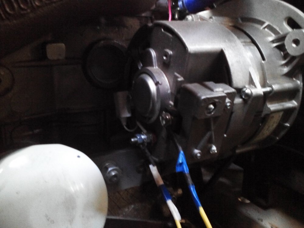

Саша Вии 785 Жалоба Опубликовано: 30 мая 2018 (изменено) 1 час назад, хауптман сказал: Саша, бога ради, оставь всё получила ык как есть. Меньше проблем будет. Я слабо понимаю ,зачем с генератора выходят два вывода , как мне оставить все как есть ,схема не готова и подключить кроме меня не некому.На какую клемму амперметра подключить выход с генератора со знаком + и куда подключить с выхода Ш ? С пюсовой клемы генератора подключить на плюсовую клемму амперметра, это куда оранжевый провод со стартера идет это цепь низкого напряжения, а с клемы Ш на предохранитель снабжающий потребители , катушку и коммутатор? Или по схеме грузового газона правильнее , но там три выхода с генератора. Изменено 30 мая 2018 пользователем Саша Вии Цитата Поделиться сообщением Ссылка на сообщение Поделиться на других сайтах
хауптман 489 Жалоба Опубликовано: 30 мая 2018 Телефон скинь Цитата Поделиться сообщением Ссылка на сообщение Поделиться на других сайтах
Саша Вии 785 Жалоба Опубликовано: 30 мая 2018 (изменено) Мой генератор Изменено 30 мая 2018 пользователем Саша Вии Цитата Поделиться сообщением Ссылка на сообщение Поделиться на других сайтах
