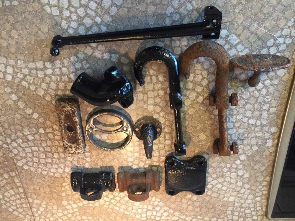

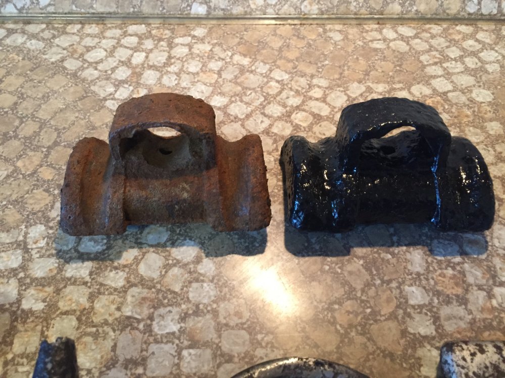

Драйвер 381 Жалоба Опубликовано: 27 ноября 2017 Долгими зимними вечерами, в квартирных условиях, привожу в порядок мелочевку. отмачиваю в кислоте, чищу болгаркой грунтую и окрашиваю. 1 Цитата Поделиться сообщением Ссылка на сообщение Поделиться на других сайтах
Дмитрий 1980 1 970 Жалоба Опубликовано: 27 ноября 2017 для мелочи уксус самое то 1 Цитата Поделиться сообщением Ссылка на сообщение Поделиться на других сайтах
Михайло 600 Жалоба Опубликовано: 27 ноября 2017 Паша, ты это поаккуратней, меня так из дома чуть не выгнали, когда хаборок в ванной чистил, красил.... 1 1 Цитата Поделиться сообщением Ссылка на сообщение Поделиться на других сайтах
Дмитрий 1980 1 970 Жалоба Опубликовано: 27 ноября 2017 с уксусом дома тоже не вариант ))) выгонят нахрен..)) вонь еще та)))) в гараже , в закрытой емкости.. я как -то на работе оставил баночку на печи(рабочие тэны) ну думаю при температуре "дело" быстрее пойдет)))) в цех потом было не зайти)) 1 Цитата Поделиться сообщением Ссылка на сообщение Поделиться на других сайтах
Драйвер 381 Жалоба Опубликовано: 27 ноября 2017 1 час назад, Дмитрий 1980 сказал: с уксусом дома тоже не вариант ))) выгонят нахрен..)) вонь еще та)))) в гараже , в закрытой емкости.. я как -то на работе оставил баночку на печи(рабочие тэны) ну думаю при температуре "дело" быстрее пойдет)))) в цех потом было не зайти)) Не беспокойтесь, я уксусом соседей травлю на лесничной клетке. Я прихватизировал нишу где пожарный гидрант, там тару с уксусом и поставил... смердит помаленьку;) А вот когда я болгаркой у лифта сгоняю ржавчину , тогда пыль столбом стоит! Сосед аж выбежал -что здесь за пыль странная? Я говорю мелочишко чищу;) А ночью крашу тоже там пока все спят:) Цитата Поделиться сообщением Ссылка на сообщение Поделиться на других сайтах
Михайло 600 Жалоба Опубликовано: 28 ноября 2017 Иди гараж разгребай, по ночам красит он. Вот за это нас из дому выгоняют.... 1 1 Цитата Поделиться сообщением Ссылка на сообщение Поделиться на других сайтах

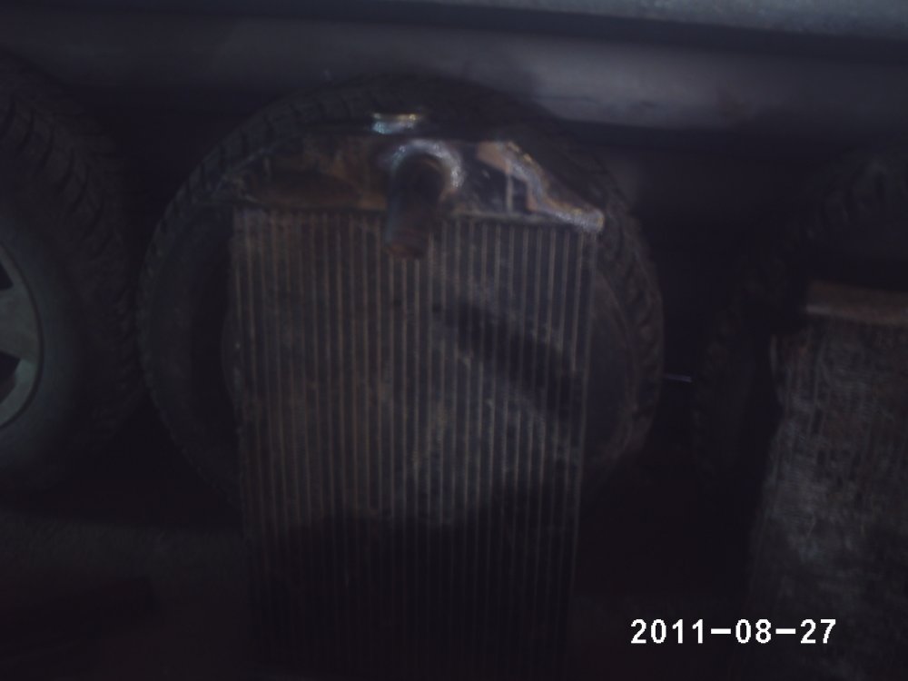

Драйвер 381 Жалоба Опубликовано: 3 декабря 2017 https://forum.ww2.ru/index.php?app=ebay&module=forums&t=4709647# Вопрос к знатокам, возможно ли вылечить этот радиатор? Продован состояния не знает! Цитата Поделиться сообщением Ссылка на сообщение Поделиться на других сайтах
Мурик 5 760 Жалоба Опубликовано: 3 декабря 2017 Помнится у CARSa с радиатором от БТР - 40 чудо сотворили, поинтересуйся. Цитата Поделиться сообщением Ссылка на сообщение Поделиться на других сайтах

Дмитрий 1980 1 970 Жалоба Опубликовано: 3 декабря 2017 вся проблема в том, что радиатор полуторки копанный.. соответственно все соты на выброс 100%.. ну даже если там будет "живых" 20-30% вряд ли кто то возьмется все это дело восстанавливать, даже если эти проценты оставить..думаю они будут постоянно "глумить голову"(подтекать со временем). Сначала найди"дядьку" который "сможет"))), фото тоже ему покажи.. и скажи , что радиатор 70 лет в земле пролежал .По радиатору от бтр..он в земле не лежал.. соответственно с сотами можно"работать" даже если они пробиты где то, тупо подпаять "нужные" места и все.... у меня от полуторки такой же с земли лежит.соты на вид тоже "живые" , а рукой раз ..и в труху... не знаю, что с ним тоже делать.. самый разумный вариант найти донора сот..и заменить бачки(поставить оригинальные).. 1 Цитата Поделиться сообщением Ссылка на сообщение Поделиться на других сайтах
Драйвер 381 Жалоба Опубликовано: 3 декабря 2017 Слава, с тобой согласен, тоже подумал что сотам труба... ради бачков радиатор брать наверное смысла нет. "будем искать" живой. Цитата Поделиться сообщением Ссылка на сообщение Поделиться на других сайтах
Механник 3 311 Жалоба Опубликовано: 3 декабря 2017 Бачки- тоже тема. Напаять ванны, и все остальное. Устриц ел. Цитата Поделиться сообщением Ссылка на сообщение Поделиться на других сайтах
Драйвер 381 Жалоба Опубликовано: 3 декабря 2017 Думаю что, ради одних бачков заморачиваться не стоит, тем более соты подобрать сложно. Цитата Поделиться сообщением Ссылка на сообщение Поделиться на других сайтах
Восход 134 Жалоба Опубликовано: 3 декабря 2017 Бачки однажды проскакивали на вв2 по 100 руб/шт, у пользователя 501. Не каждый день такая халява, и даже не каждый год, но если ежедневно мониторить, то до 1000 руб можно найти комплект вполне годных бачков Цитата Поделиться сообщением Ссылка на сообщение Поделиться на других сайтах
ретроман-102 160 Жалоба Опубликовано: 3 декабря 2017 Не имением хороших радиаторов можно сердцевину воткнут от трактора новую или от газ 51-53.И проблем не будет зачем это хлам паять,кторый уже труха........ это гемор замучает потом.такую ерунду уже прошел. Цитата Поделиться сообщением Ссылка на сообщение Поделиться на других сайтах
Восход 134 Жалоба Опубликовано: 3 декабря 2017 Да, слышал что сердцевина похожа от трактора, подбирают, но бачки лучше оригинальные туда впаять Цитата Поделиться сообщением Ссылка на сообщение Поделиться на других сайтах

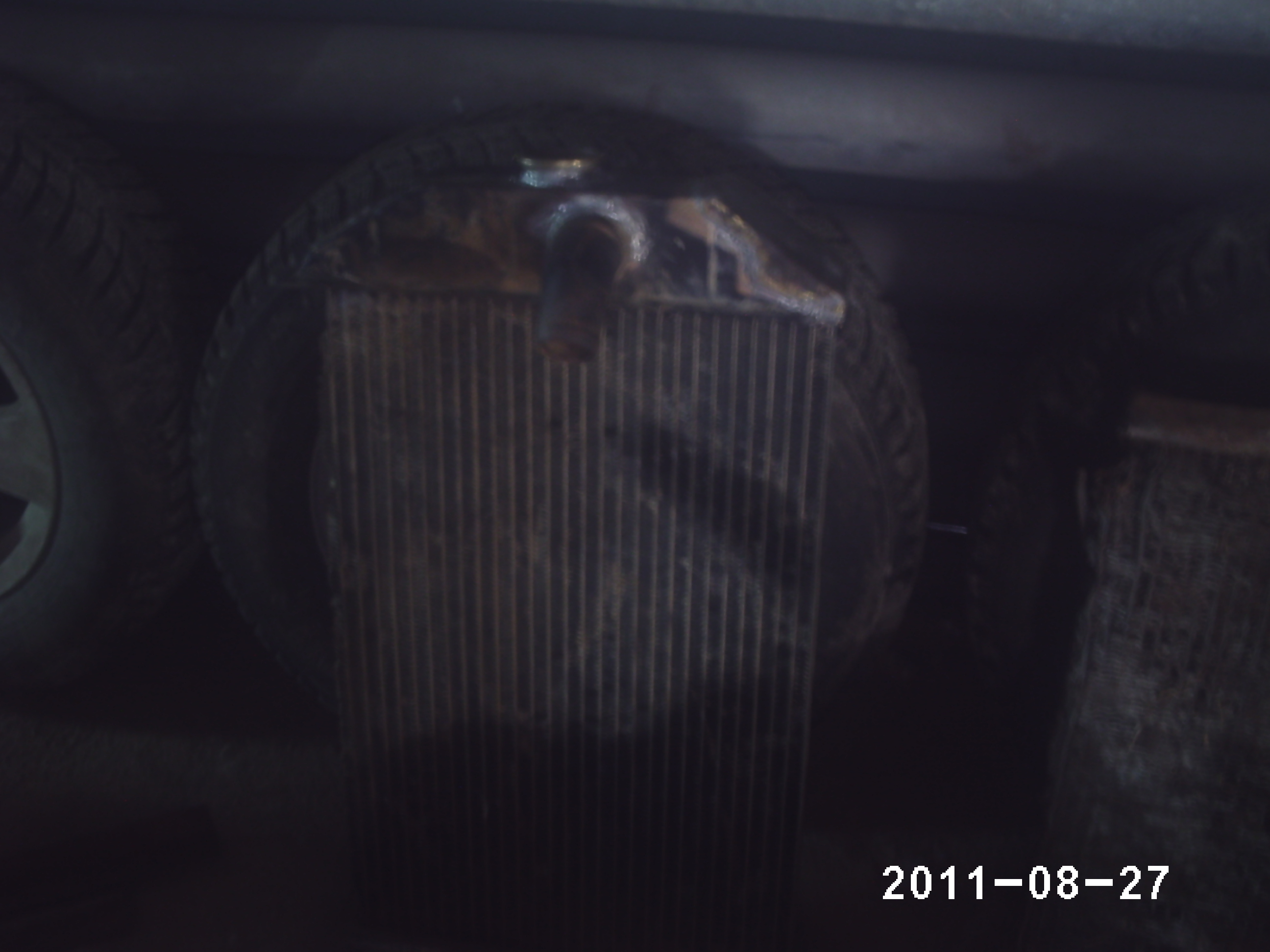

Андрей с Сахалина 440 Жалоба Опубликовано: 4 декабря 2017 Всех приветствую! У нас в начале тоже не было радиатора. Послушав советы Бывалых Механиков, решили делать. Исходником достался радиатор от ЗиЛ 157, так как на машину поставили дизель и радиатор тоже заменили. Обрезали по ширине ножовкой, обпаяли и начали искать родной радиатор))) Не захотели заморачиваться с подгонкой по высоте и глубине, так как показалось для нас это очень сложным мероприятием. Горловина не влазила в облицовку. Благо в 2011 году цены совсем другие были и Ретрохламщики другие. Радиатор достался бесплатно.....Нынче такого наверно не случиться. В 80-хх годах наша машина ездила с радиатором от ЗиЛ 130, соответственно без облицовки и капота. Судьба родного радиатора не известна. Это уже обрезанный по ширине с обпаяными бочками. По поводу продаваемого радиатора на ВВ 2: все нужно смотреть. Продавец со Сталинграда (в профиле указано), явно в городе есть мастера по ремонту радиаторов. Предложите (за вознаграждение) пусть свозит на осмотр радиатор. Если он ремонтопригоден, то заберете. Если нет, но продавец хотя бы будет знать что говорить следующим покупателям. Цитата Поделиться сообщением Ссылка на сообщение Поделиться на других сайтах
Драйвер 381 Жалоба Опубликовано: 4 декабря 2017 Андрей, с продованом переговорил, он говорит что , радиатор копанный и его состояние его не волнует, хочешь бери, а хочешь нет. Тут в Москве иногда проскакивают радиаторы, у барыг, правда цены космос! Думаю что, еще можно поискать что-то подходящие. Цитата Поделиться сообщением Ссылка на сообщение Поделиться на других сайтах
