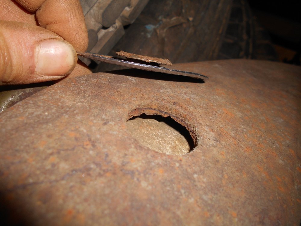

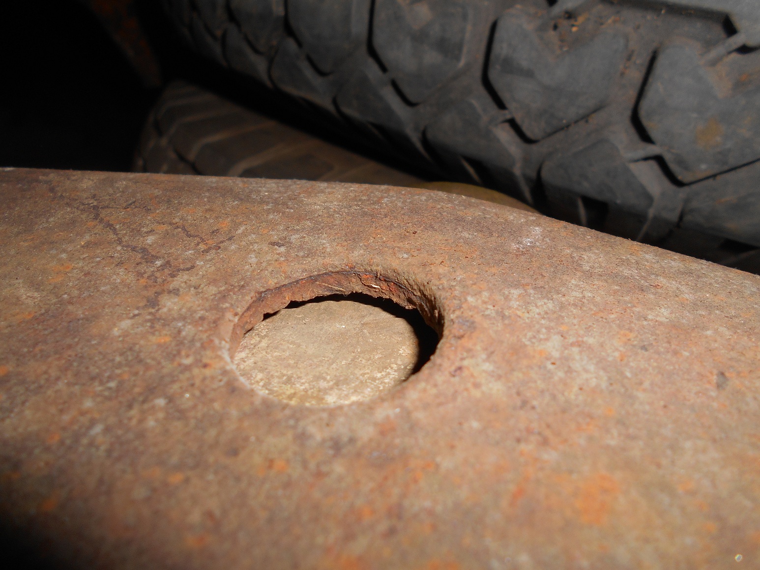

Восход 134 Жалоба Опубликовано: 11 декабря 2017 Вот сфотографировал. И эмблема, и решетка - из разных мест. Но когда фотографировал, то обнаружил, что в отверстии остался след от стоявшей там эмблемы. Как видим - ничем она не крепилась, а просто вдавливалась в выштампованое тело отверстия. Но это не значит, что не было иного способа крепления. Алексей (Газ-АА) прав, было и такое крепление со скобой, и я даже где-то довольно давно встречал фото эмблемы и этой скобы. Но в этом случае скорее всего отверстие было не объемным, а просто пробитым. Скорее всего такое отверстие давало усталостные трещины от вибрации, и впоследствии его сделали глубоким, как бы усилили. Цитата Поделиться сообщением Ссылка на сообщение Поделиться на других сайтах
