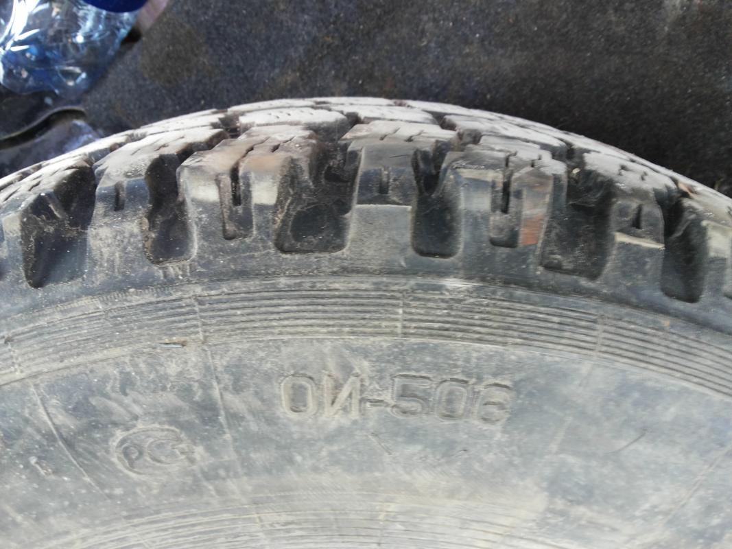

Муж Долговой 651 Жалоба Опубликовано: 23 мая 2016 Виноват. Без очков смотрел. ОИ-506. Цитата Поделиться сообщением Ссылка на сообщение Поделиться на других сайтах

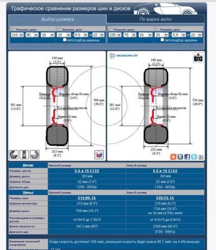

speedoff 3 814 Жалоба Опубликовано: 24 мая 2016 Сравнение этих 2-х размеров в графическом виде. Вроде бы все понятно Цитата Поделиться сообщением Ссылка на сообщение Поделиться на других сайтах

Муж Долговой 651 Жалоба Опубликовано: 24 мая 2016 Сравнение этих 2-х размеров в графическом виде. Вроде бы все понятно Спасибо большое.Теперь понятно. Не буду ее ставить. 34 мм ниже - это много. У меня и так кузов как лифтанутый получился. И маленькие колесики смешно будут выглядеть. Да и ширина лишняя на перед мне не нужна. И так 20 мм проставки точил. Цитата Поделиться сообщением Ссылка на сообщение Поделиться на других сайтах
speedoff 3 814 Жалоба Опубликовано: 24 мая 2016 34мм - это общий диаметр. От земли она будет ниже на 17 мм, что мало заметно для глаза. Но как уже сказал Федот - эти шины будут намного комфортнее чем дубовая диагоналка Я-245. Да и по проходимости я думаю они будут лучше, судя по рисунку протектора. Цитата Поделиться сообщением Ссылка на сообщение Поделиться на других сайтах
