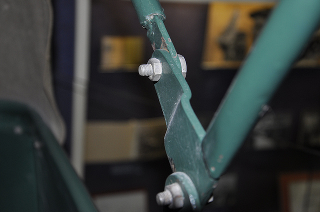

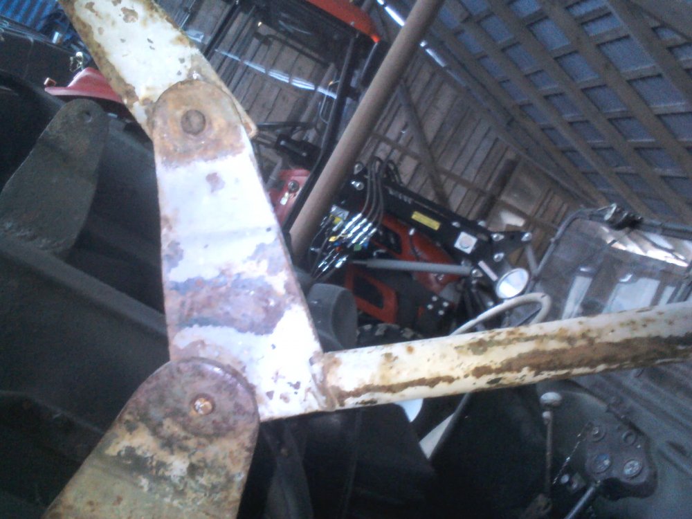

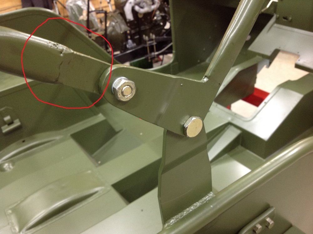

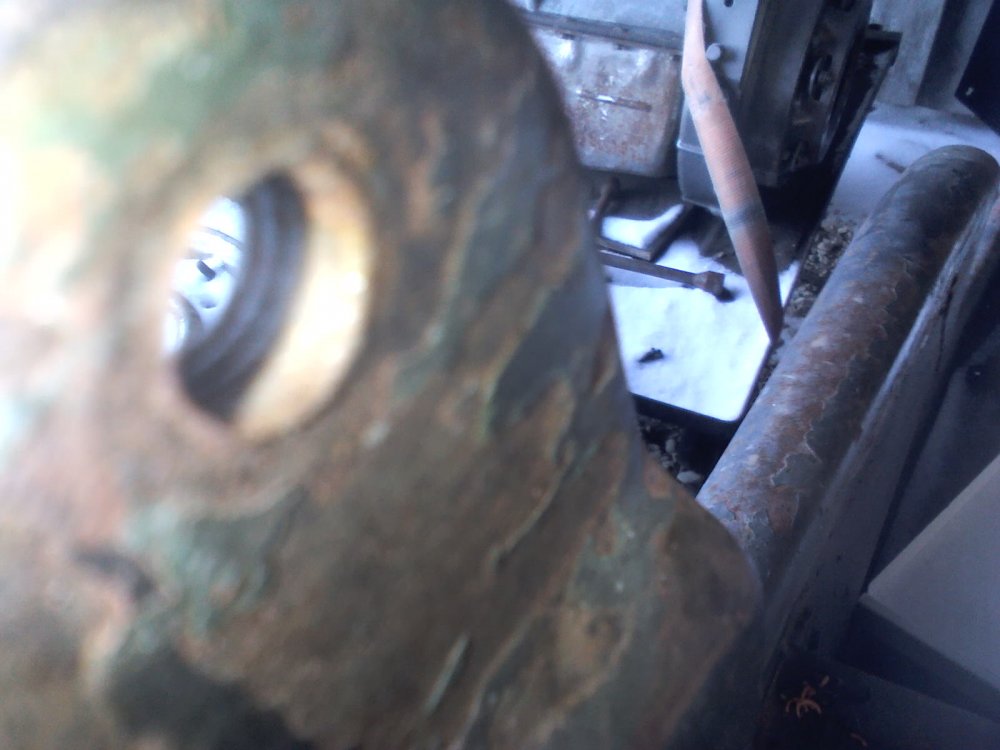

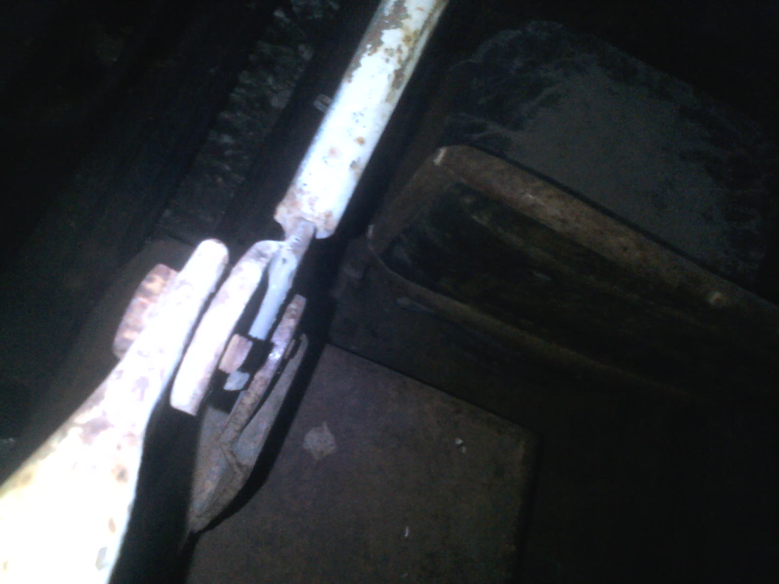

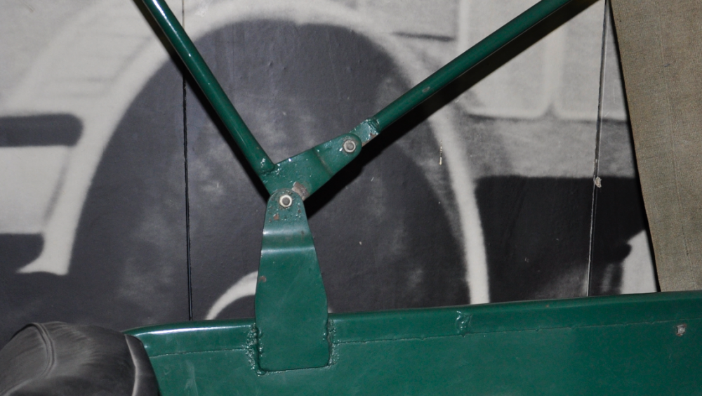

Стакан 1 978 Жалоба Опубликовано: 20 января 2019 2 часа назад, starõi gaz сказал: Здес гаику нет! Спасибо. Я в теле этого кронштейна, и в правду, нарезал резьбу. Только болт получается сильно торчит. И отвернуться может... Подумать надо. Цитата Поделиться сообщением Ссылка на сообщение Поделиться на других сайтах
starõi gaz 86 Жалоба Опубликовано: 20 января 2019 (изменено) 1 час назад, Стакан сказал: Спасибо. Я в теле этого кронштейна, и в правду, нарезал резьбу. Только болт получается сильно торчит. И отвернуться может... Подумать надо. короткий болт, тугая резьба, кернер-стерженъ -original Изменено 20 января 2019 пользователем starõi gaz Цитата Поделиться сообщением Ссылка на сообщение Поделиться на других сайтах
Стакан 1 978 Жалоба Опубликовано: 20 января 2019 1 час назад, starõi gaz сказал: короткий болт, тугая резьба, кернер-стерженъ -original А фото есть? Цитата Поделиться сообщением Ссылка на сообщение Поделиться на других сайтах
ap_67 52 Жалоба Опубликовано: 21 января 2019 ? Цитата Поделиться сообщением Ссылка на сообщение Поделиться на других сайтах

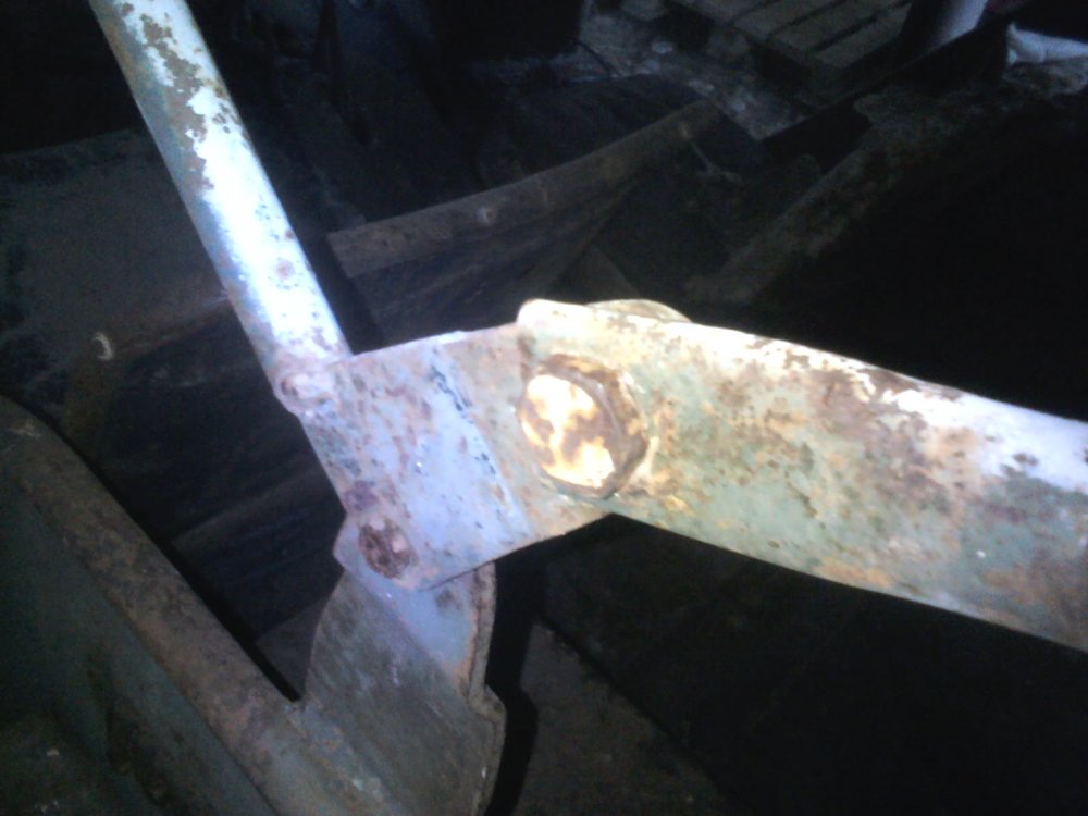

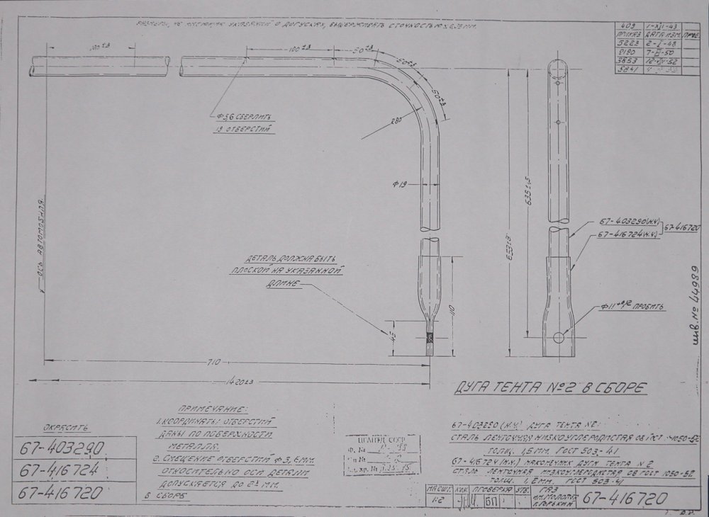

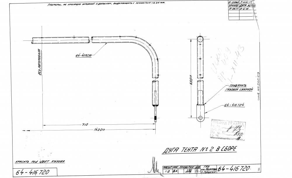

Region-73 1 170 Жалоба Опубликовано: 21 января 2019 Вот фото политеховского газ-67. Там и гайки есть и дуги состычные. В самом деле интересно как это было сделано. Цитата Поделиться сообщением Ссылка на сообщение Поделиться на других сайтах
starõi gaz 86 Жалоба Опубликовано: 21 января 2019 39 минут назад, Region-73 сказал: Вот фото политеховского газ-67. Там и гайки есть и дуги состычные. В самом деле интересно как это было сделано. Tамже все одежды и сопы испортят!В полутехнике много колхоза. пытаю фото получат 1 Цитата Поделиться сообщением Ссылка на сообщение Поделиться на других сайтах
Стакан 1 978 Жалоба Опубликовано: 21 января 2019 (изменено) 4 часа назад, ap_67 сказал: ? А я думал, что ваша это поздняя версия (усиленная), и что правильная дуга #2 "на войну" вот. Типа ранний вариант. Поэтому и в музейном такая дуга. Изменено 21 января 2019 пользователем Стакан Цитата Поделиться сообщением Ссылка на сообщение Поделиться на других сайтах
starõi gaz 86 Жалоба Опубликовано: 21 января 2019 1 1 Цитата Поделиться сообщением Ссылка на сообщение Поделиться на других сайтах
Стакан 1 978 Жалоба Опубликовано: 21 января 2019 43 минуты назад, starõi gaz сказал: Да, спасибо, интересно. Может и так - надо посмотреть на чертежи внимательнее. Цитата Поделиться сообщением Ссылка на сообщение Поделиться на других сайтах
starõi gaz 86 Жалоба Опубликовано: 21 января 2019 48 минут назад, Стакан сказал: Да, спасибо, интересно. Может и так - надо посмотреть на чертежи внимательнее. umnja 2 ramõ.oba takie. Цитата Поделиться сообщением Ссылка на сообщение Поделиться на других сайтах

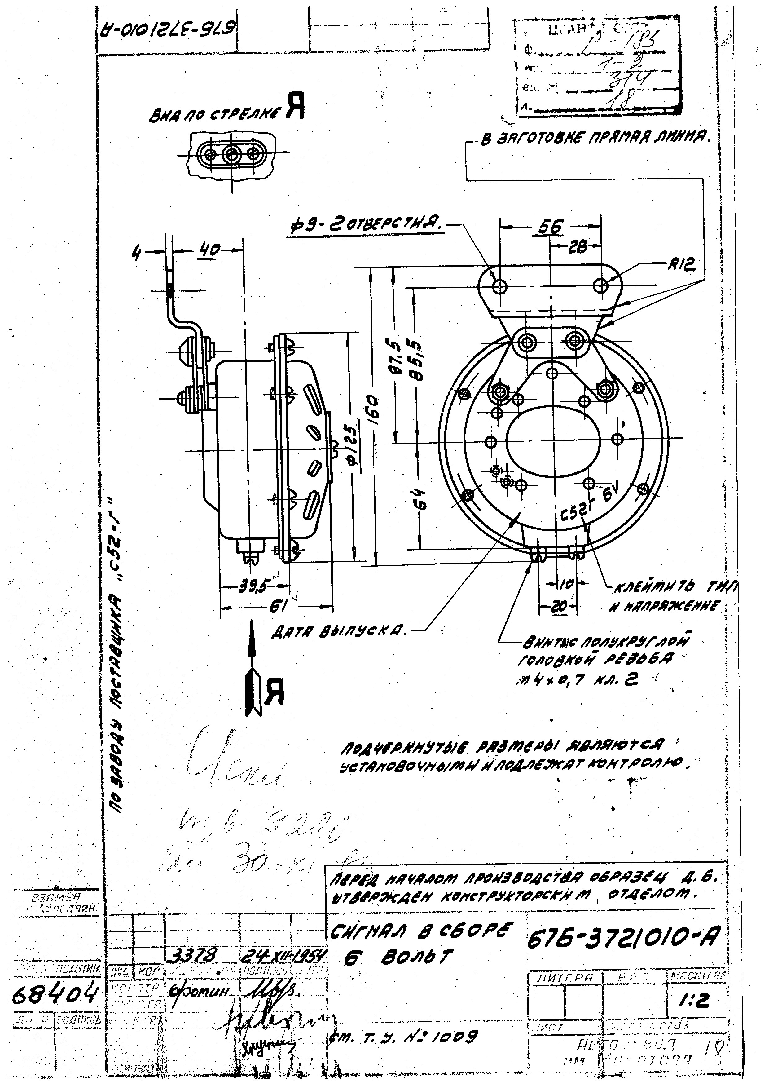

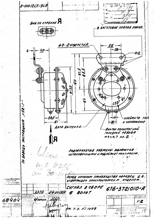

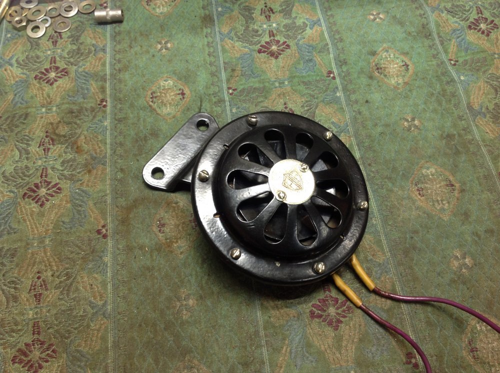

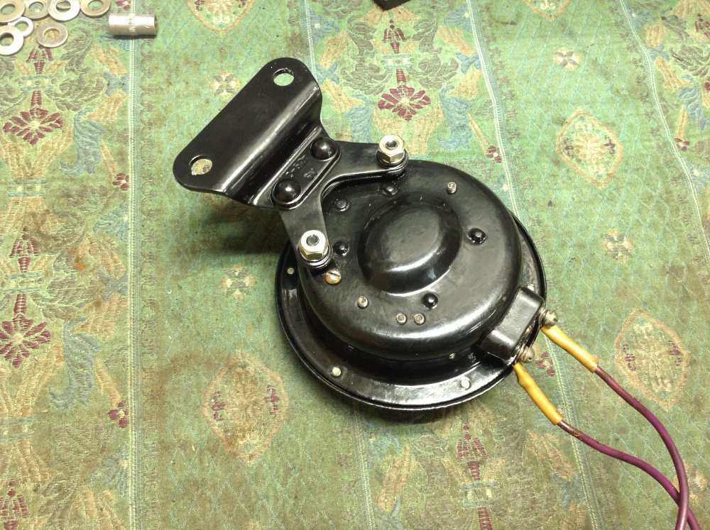

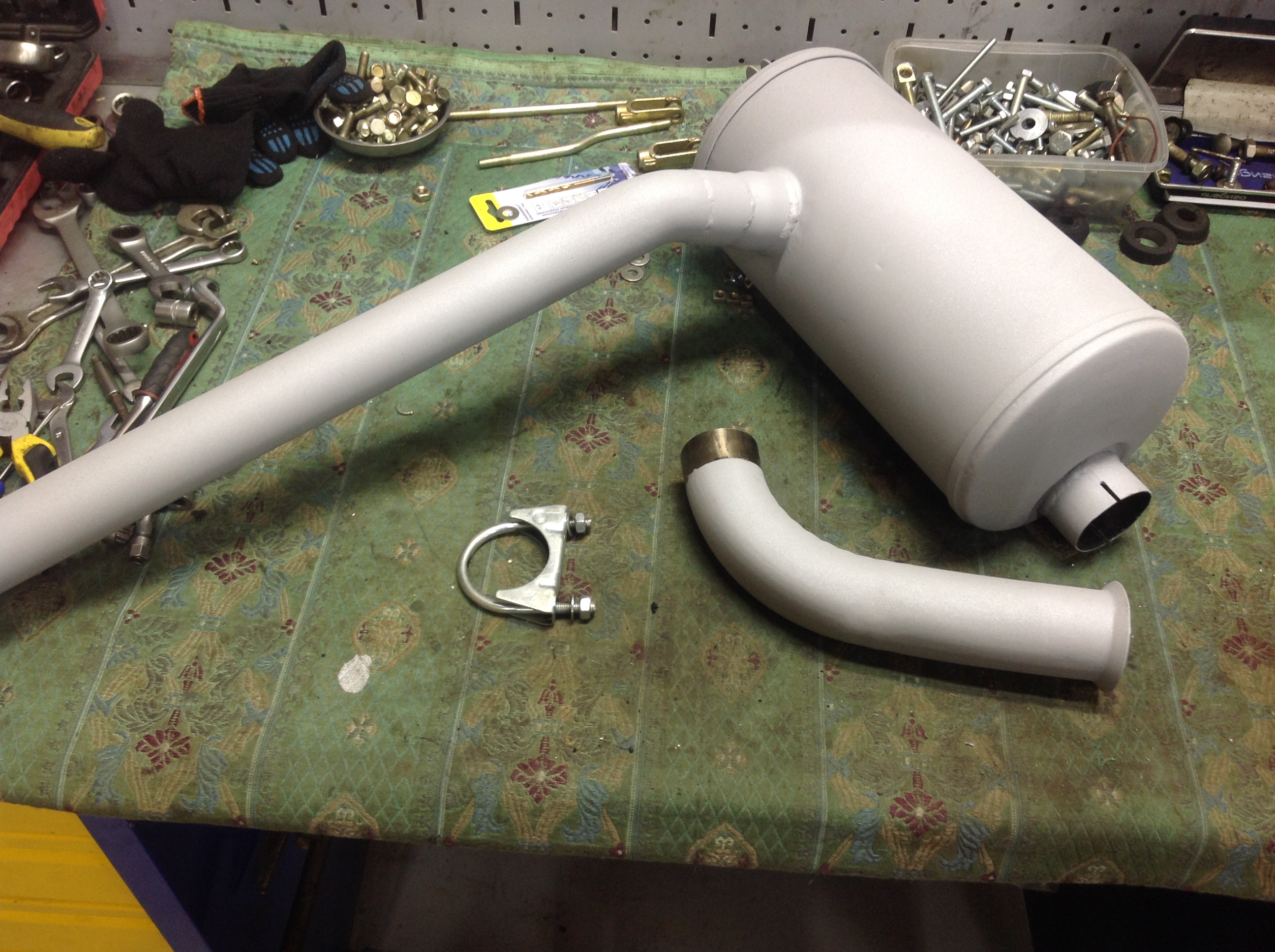

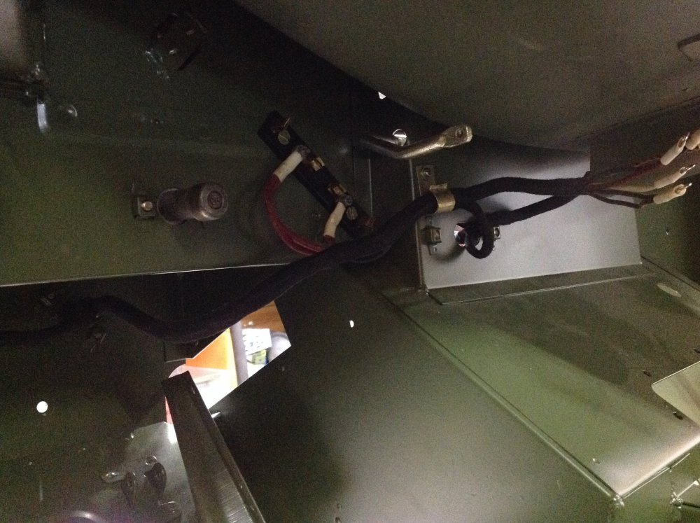

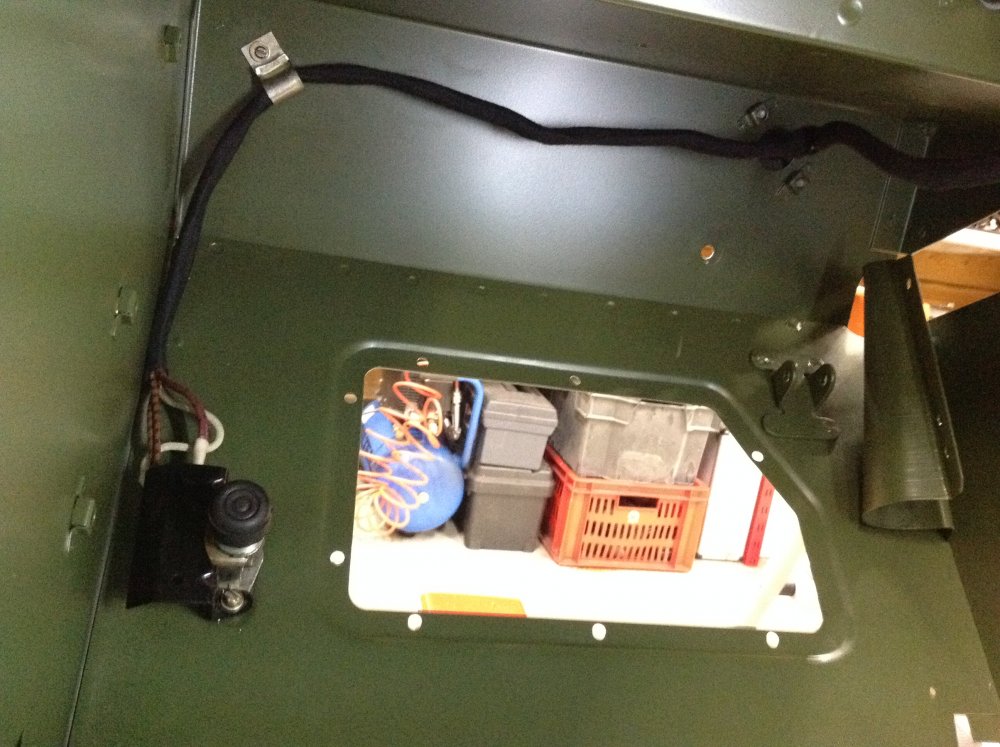

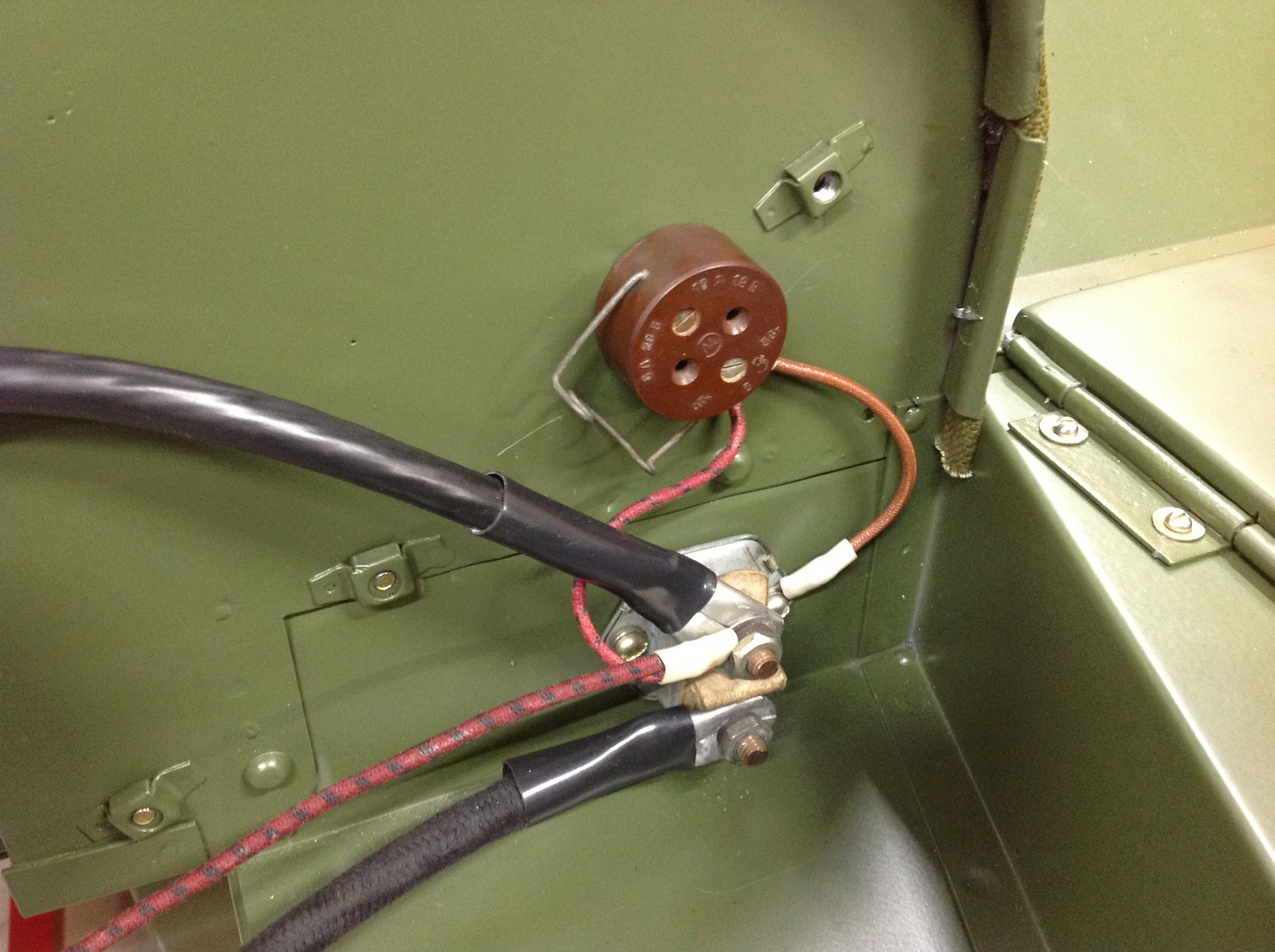

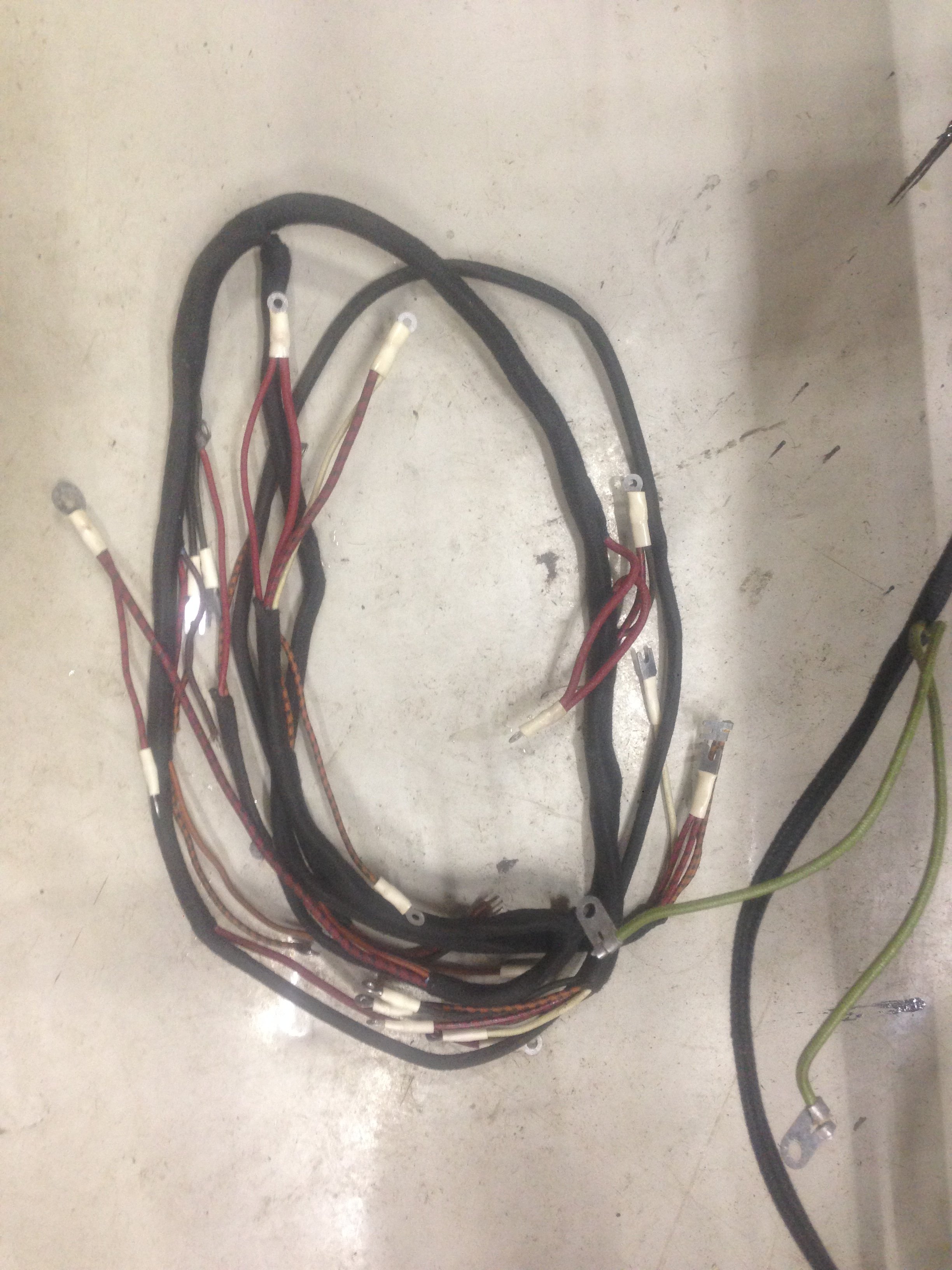

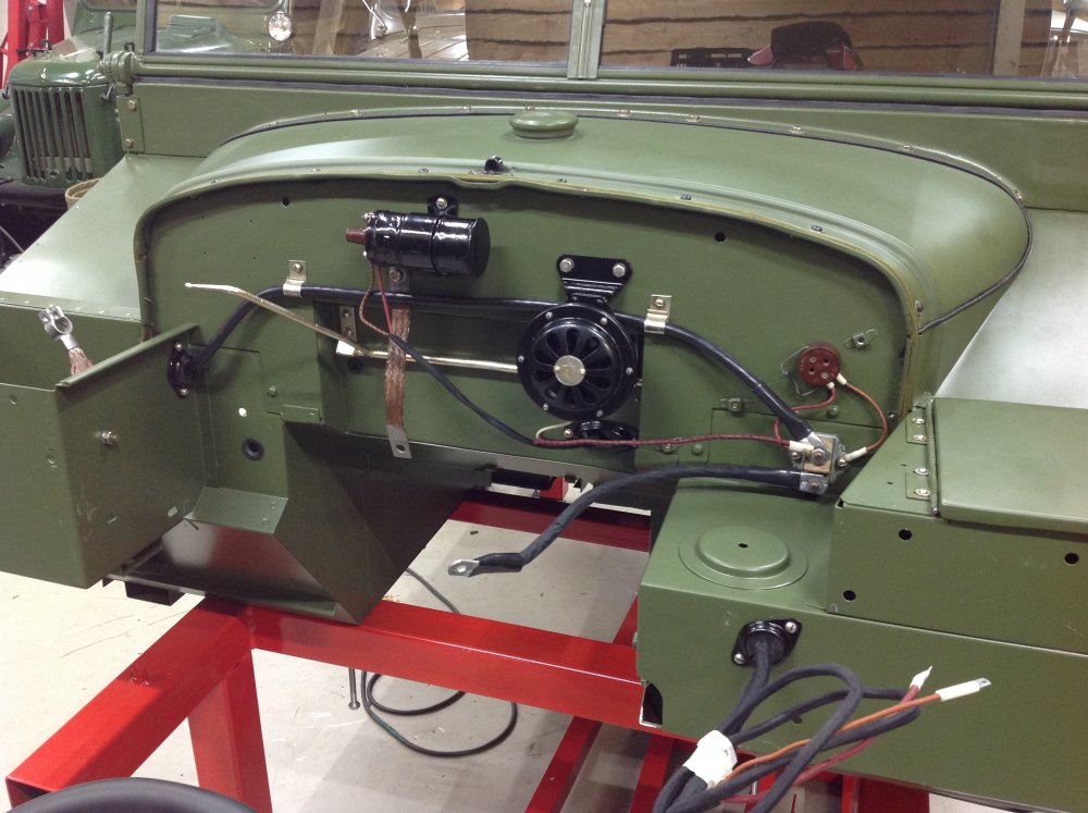

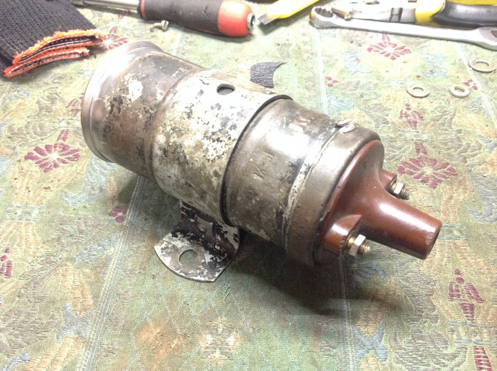

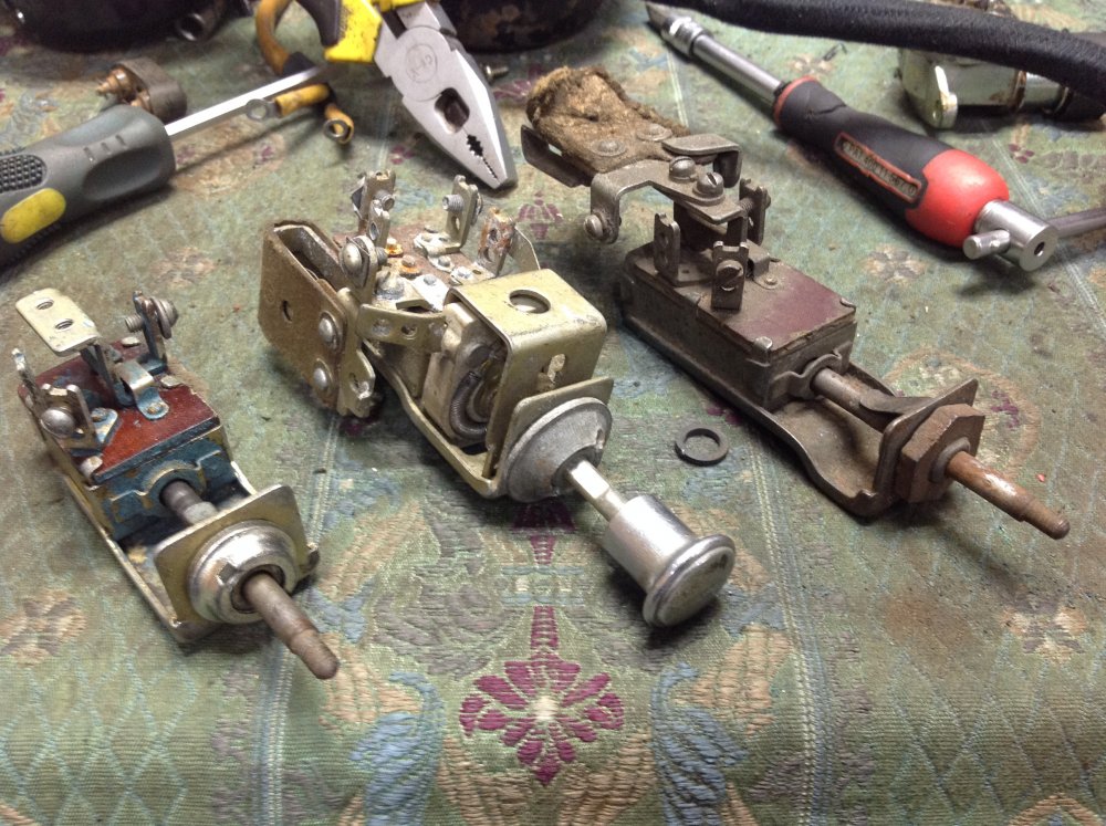

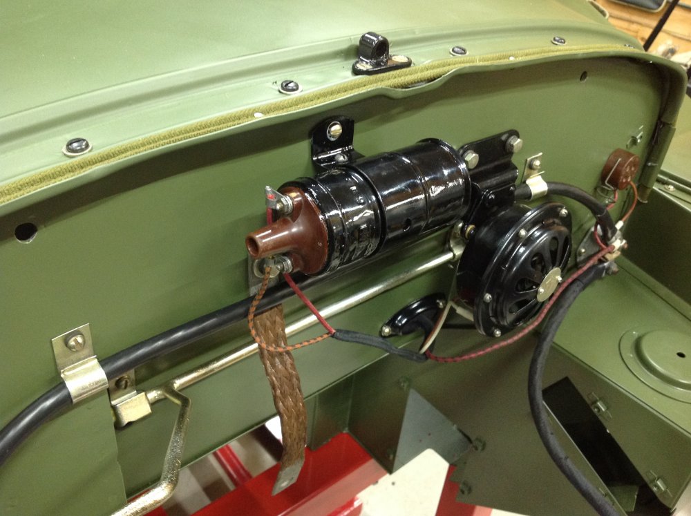

Стакан 1 978 Жалоба Опубликовано: 21 января 2019 (изменено) Лично мне проще максимально собирать кузов отдельно от шасси. Некоторые детали проще монтировать, пока кузов еще на стапеле, а доступ к раме открыт. Помимо бака и глушителя (покрашен термостойким порошком, без кузова его хомут к коллектору поставить проще), такой деталью является электропроводка (производства Александра DUD67): - задний жгут проводки пропускается внутри левого лонжерона рамы, подключается к выключателю стопов; - передний жгут монтируется на кузове; ставятся силовые провода, резиновые уплотнения, переключатель света ближний/дальний (я использовал П-30А, до последних лет производился); колодка предохранителя - новодел от Алексея из Ретродетали; - катушка зажигания - ИГ-4085 6 вольт; досталась в хорошем сохране. только покрасил - сигнал - 6 вольт - собран из оригинального и двух доноров, корпус окрашен порошком - на данный момент у меня нет раннего сигнала, поэтому пришлось ставить поздний сигнал с поздним кронштейном. Если у кого есть на продажу ранний сигнал - просьба написать в личку; - розетка и включатель стартера 58 года (от армейского прицепа-генератора). Осталось неясно свободным одно отверстие с закладной гайкой на моторном щите - правее и выше розетки. Для чего оно? Также легкое непонимание есть с выключателем света и габаритов: оригинального мне пока не найти. есть подобные. Какой ближе к истине - пока не пойму. Но еще мучает вопрос: зачем от от обмотки возбуждения генератора на выключатель света идет провод? Да еще и с каким-то резистором... Ну и наконец "свадьба" - кузов уже окончательно установлен на шасси! Четыре человека выполняют эту задачу без туда. Просто праздник! Изменено 21 января 2019 пользователем Стакан 11 Цитата Поделиться сообщением Ссылка на сообщение Поделиться на других сайтах
starõi gaz 86 Жалоба Опубликовано: 21 января 2019 (изменено) туда крепича трубавакума.такова кронсстеина не видел.на массине полинститута оригинал вклучателсвета.... Изменено 21 января 2019 пользователем starõi gaz 1 Цитата Поделиться сообщением Ссылка на сообщение Поделиться на других сайтах
Стакан 1 978 Жалоба Опубликовано: 21 января 2019 (изменено) 13 минут назад, starõi gaz сказал: smotri kljutsatelsveta na massine pol teh instituta Ничего не понял) "ВАКУМ" ??? На музейной машине виден оригинальный переключатель, но зачем провод к генератору? Сигнал не верный? Так я написал. Поздний он. С поздним кронштейном поэтому... Потому как на ранний кронштейн этот сигнал не встанет. Изменено 21 января 2019 пользователем Стакан 1 Цитата Поделиться сообщением Ссылка на сообщение Поделиться на других сайтах

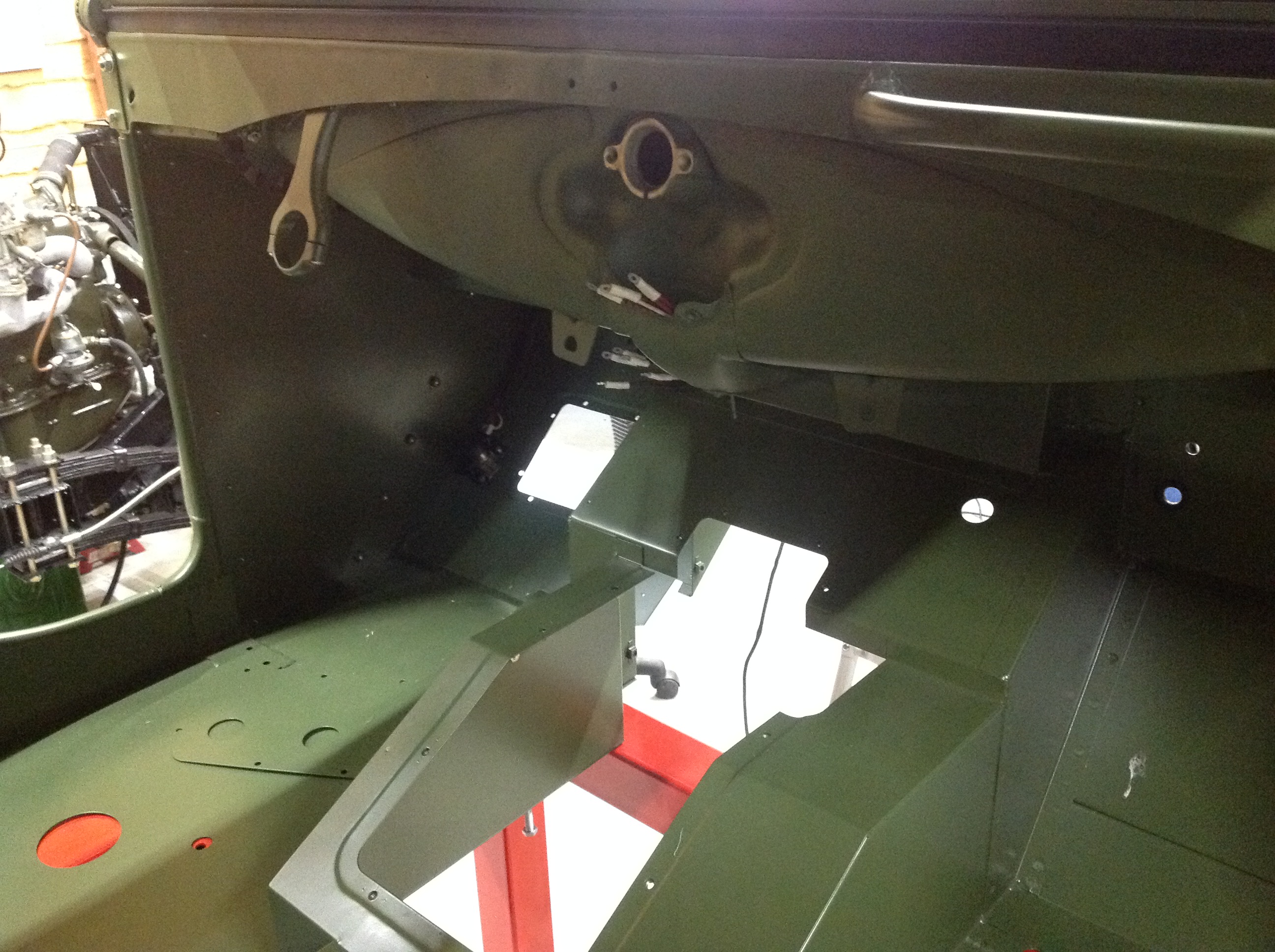

Стакан 1 978 Жалоба Опубликовано: 21 января 2019 (изменено) Трубка вакуума на дворник??? Туда? Я полагал, что эта трубка через овальное резиновое уплотнение в центре моторного щита идет... Изменено 21 января 2019 пользователем Стакан Цитата Поделиться сообщением Ссылка на сообщение Поделиться на других сайтах
starõi gaz 86 Жалоба Опубликовано: 21 января 2019 (изменено) 34 минуты назад, Стакан сказал: Трубка вакуума на дворник??? Туда? Я полагал, что эта трубка через резиновое уплотнение в центре моторного щита идет... верно понял.трубу с внутри тозе нада крепит Tогда ест3 варианта кронсстеинов на звуковои.Тязело обяснит ету проваду....слисско много техническихслов.Кдето в гниге обясняют тоже. Изменено 21 января 2019 пользователем starõi gaz 1 Цитата Поделиться сообщением Ссылка на сообщение Поделиться на других сайтах
Стакан 1 978 Жалоба Опубликовано: 21 января 2019 (изменено) 3 минуты назад, starõi gaz сказал: верно понял.трубу с внутри тозе нада крепит Все понял, в этом месте трубка вакуума крепится к моторному щиту. Со стороны салона. спасибо! Изменено 21 января 2019 пользователем Стакан Цитата Поделиться сообщением Ссылка на сообщение Поделиться на других сайтах
Region-73 1 170 Жалоба Опубликовано: 22 января 2019 И второе крепление есть - гайкодержатель внутри инструментального ящика. Отверстие под него есть там. 1 Цитата Поделиться сообщением Ссылка на сообщение Поделиться на других сайтах

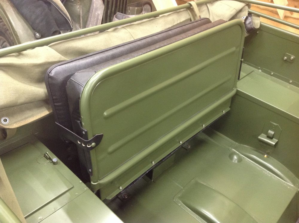

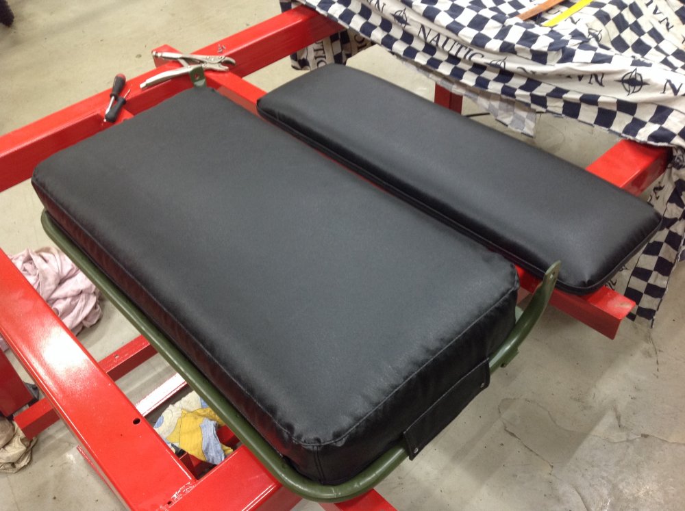

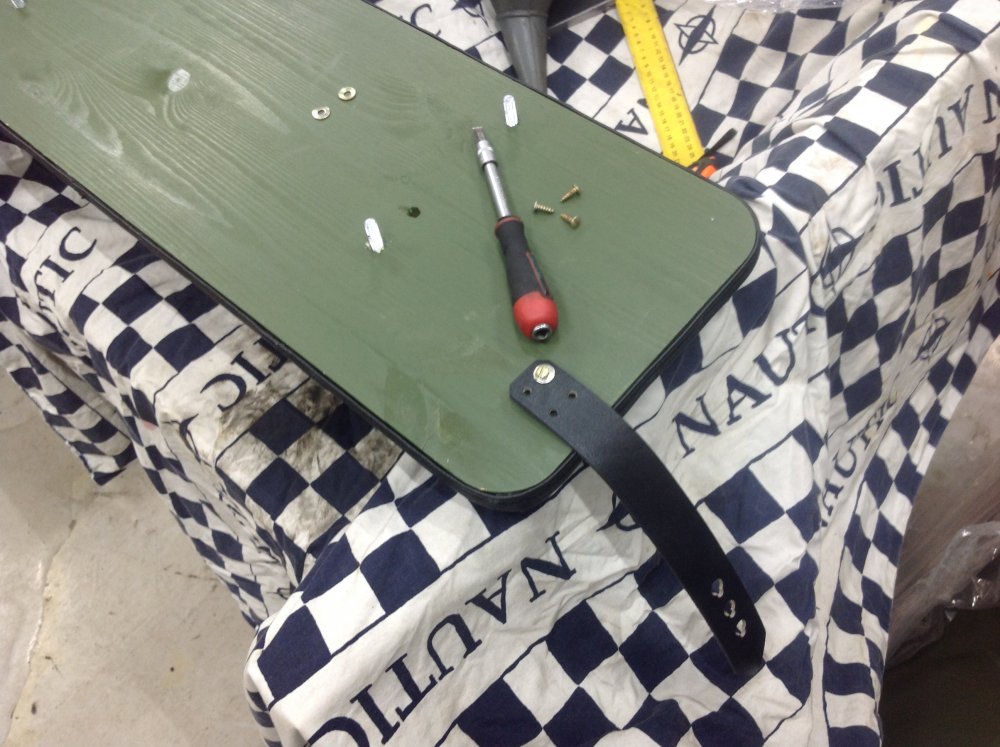

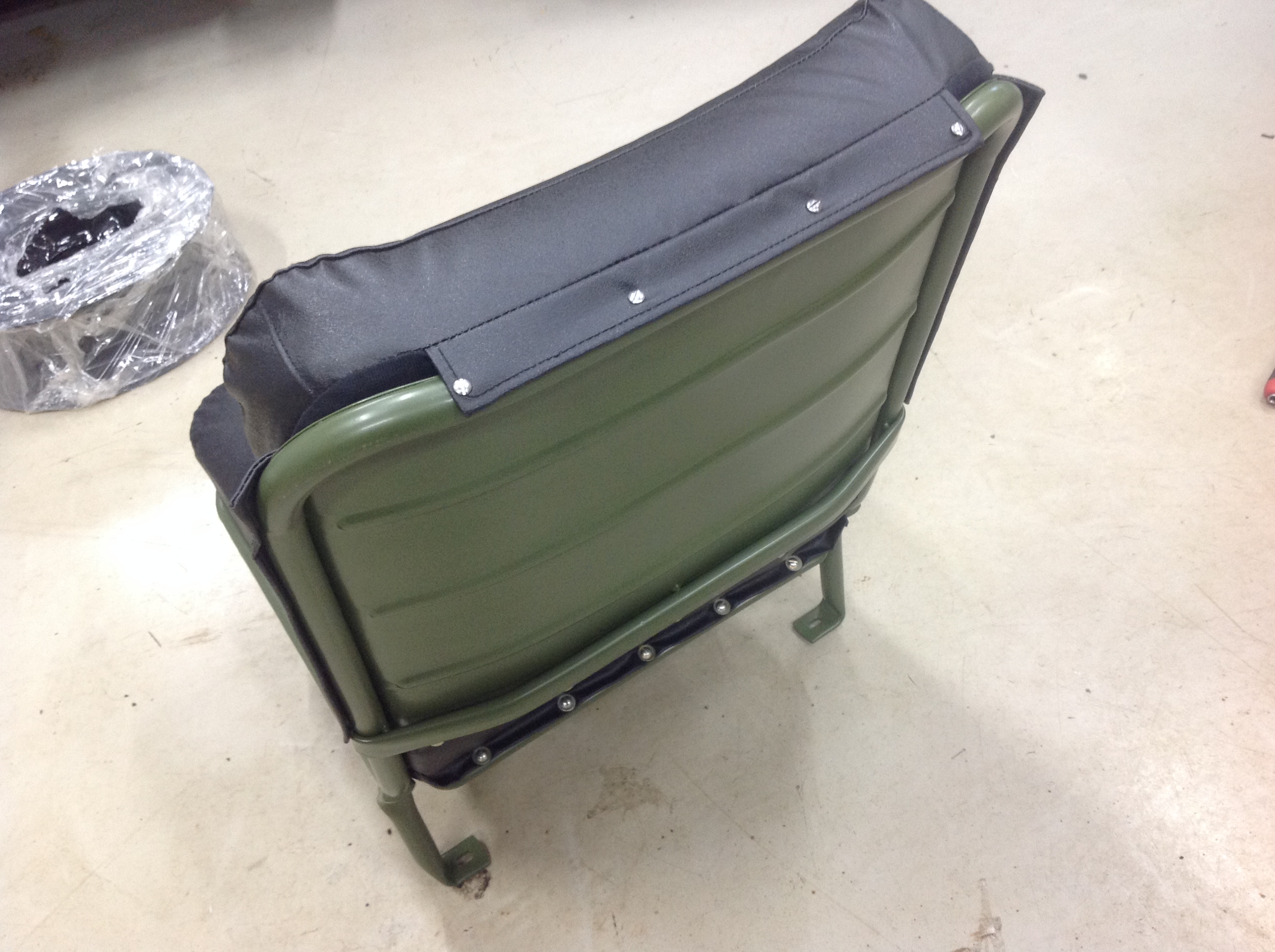

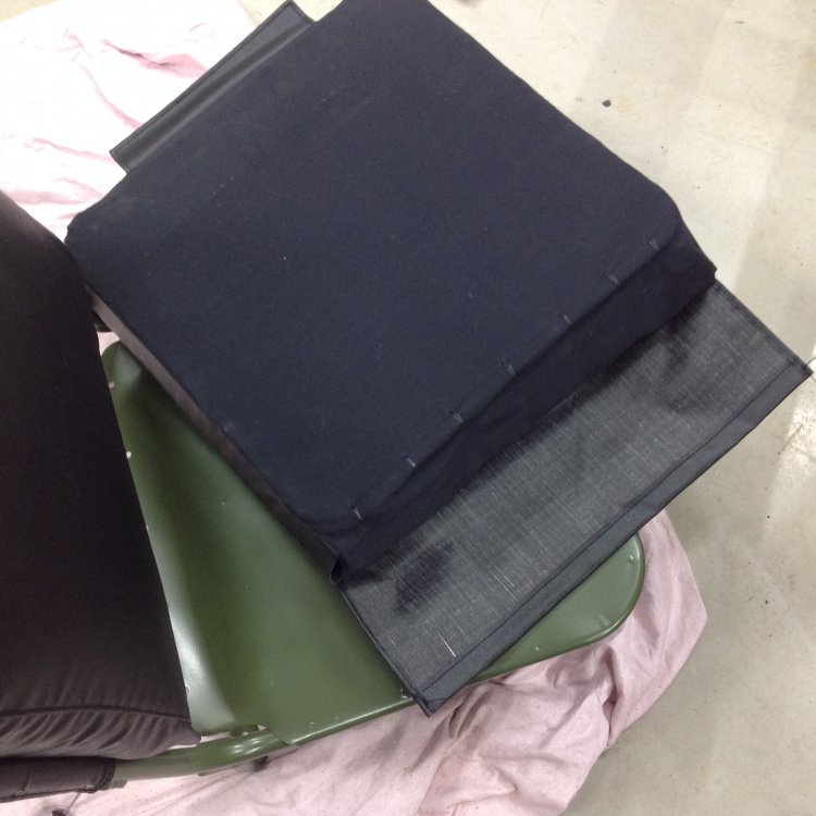

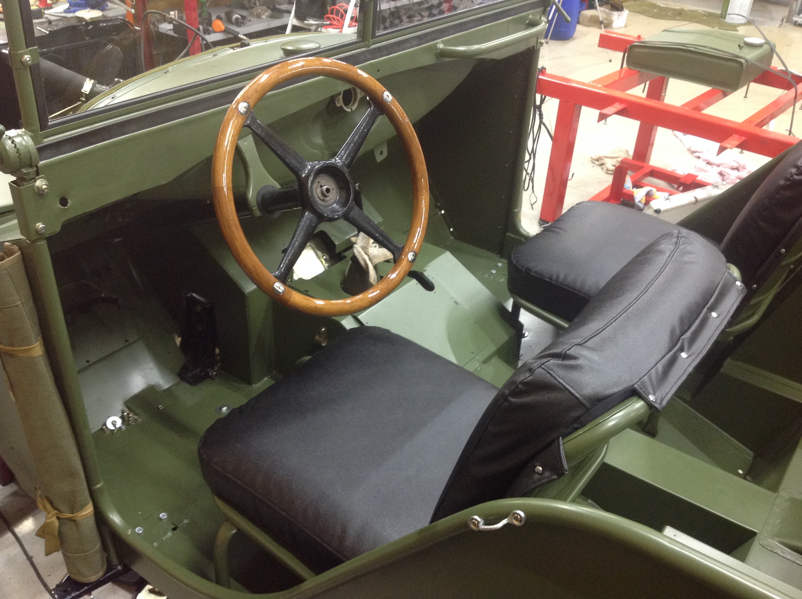

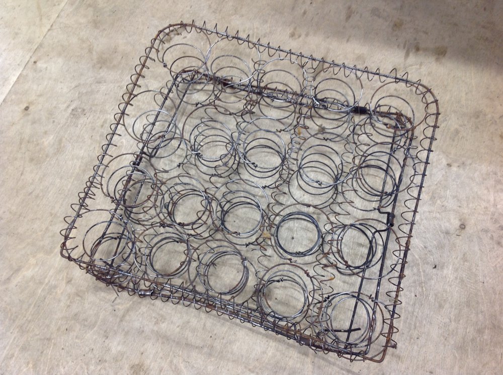

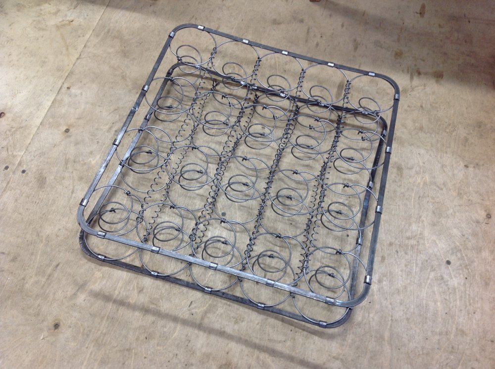

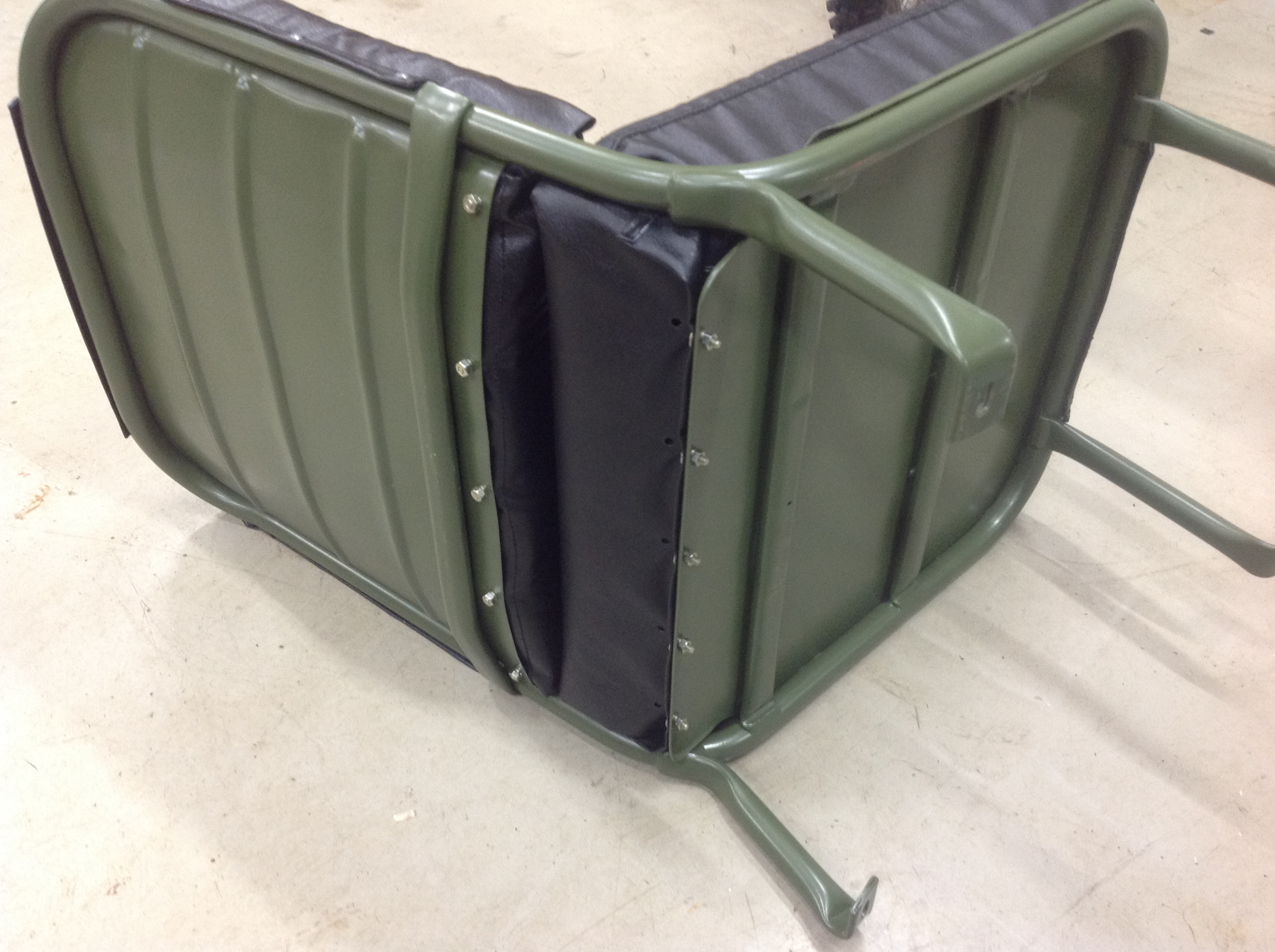

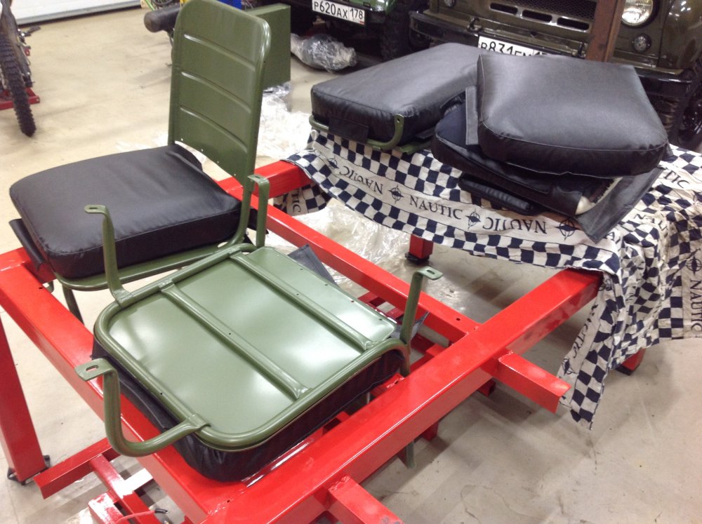

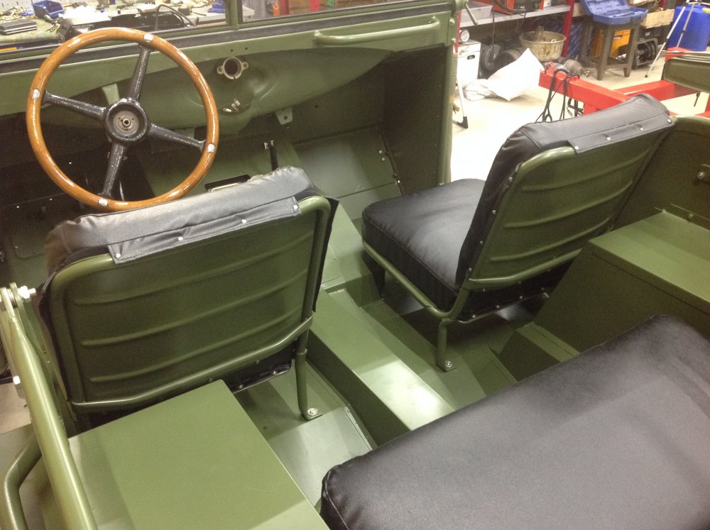

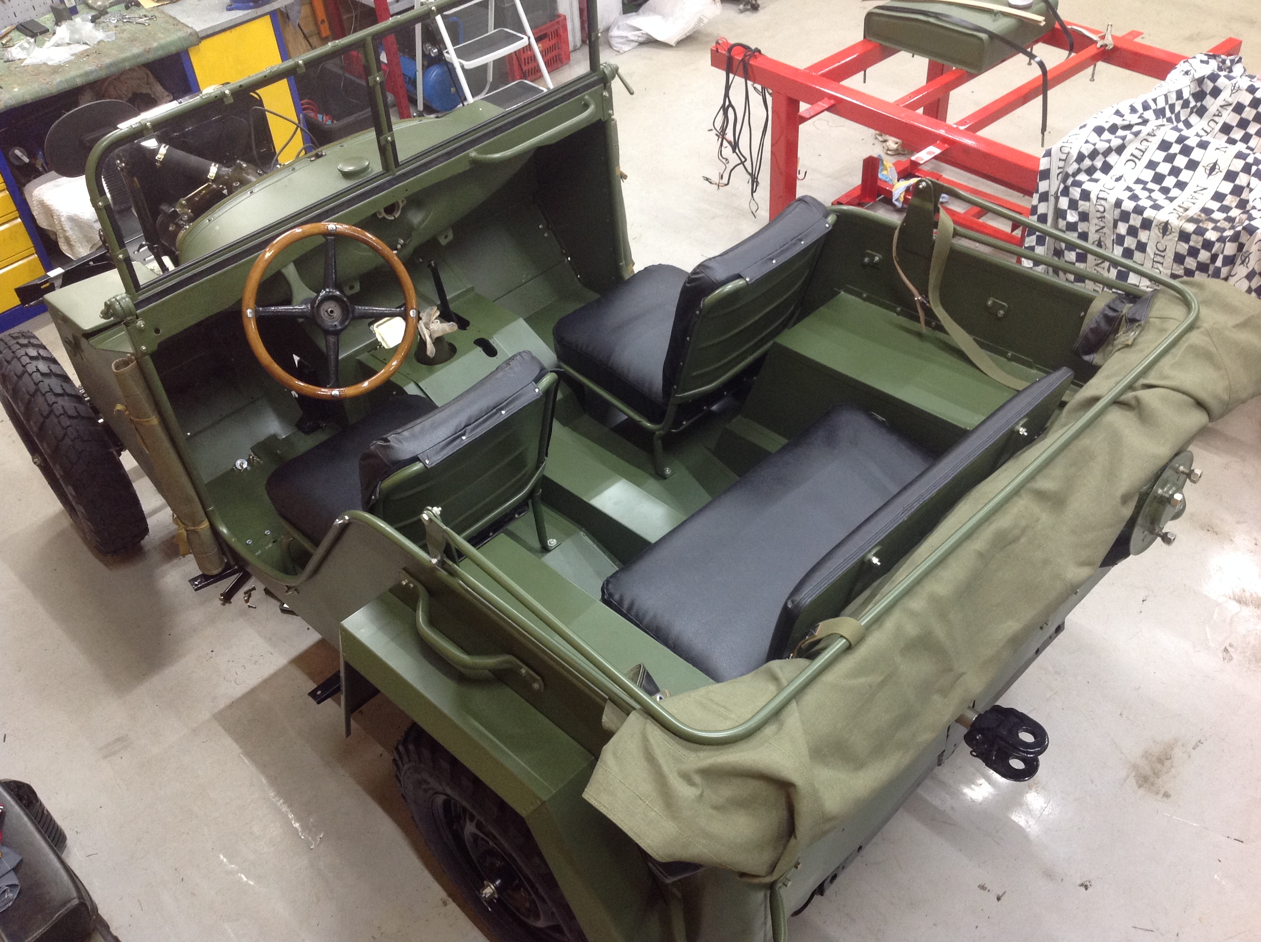

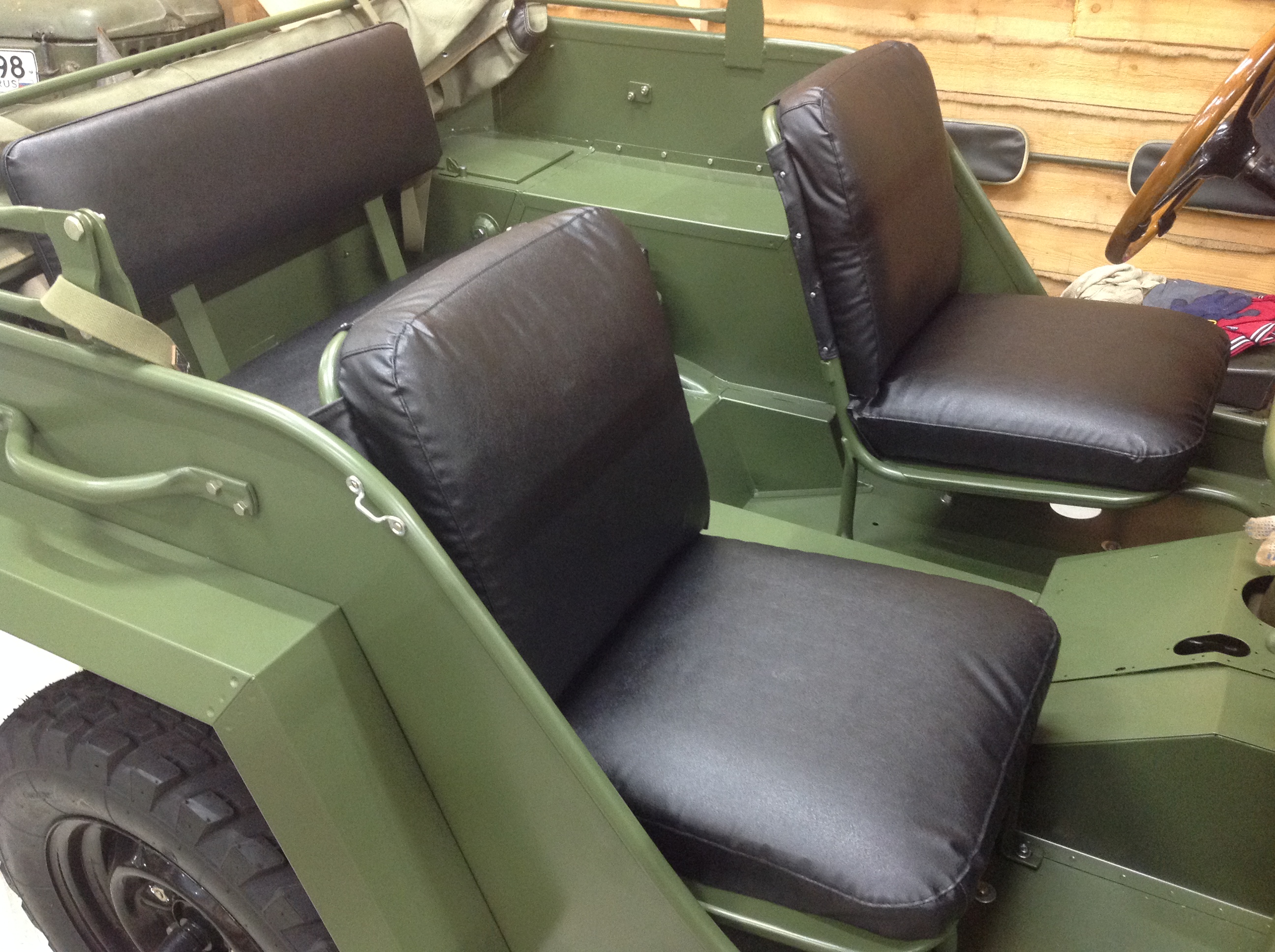

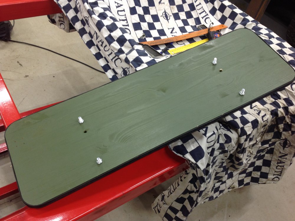

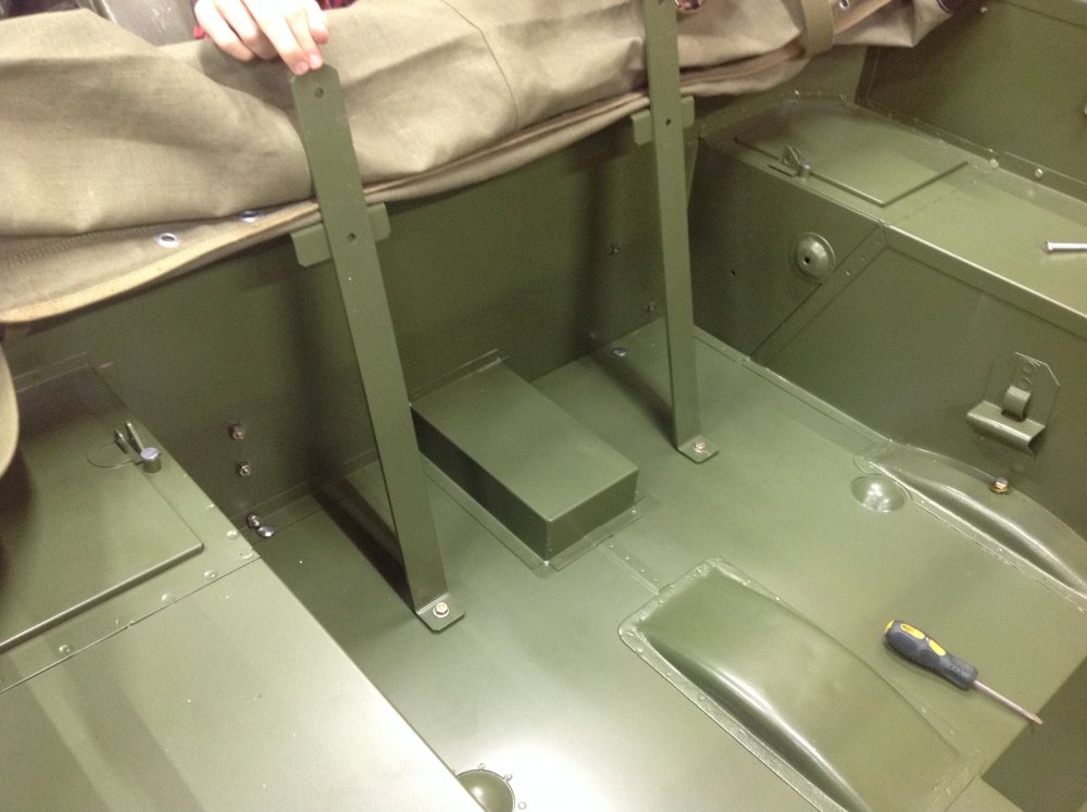

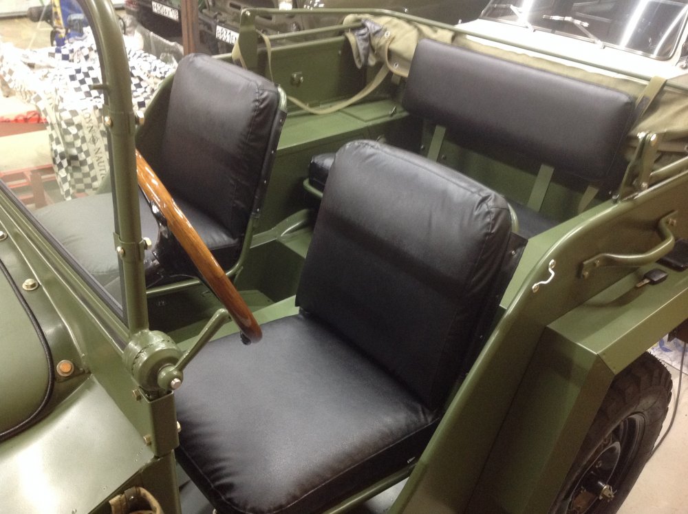

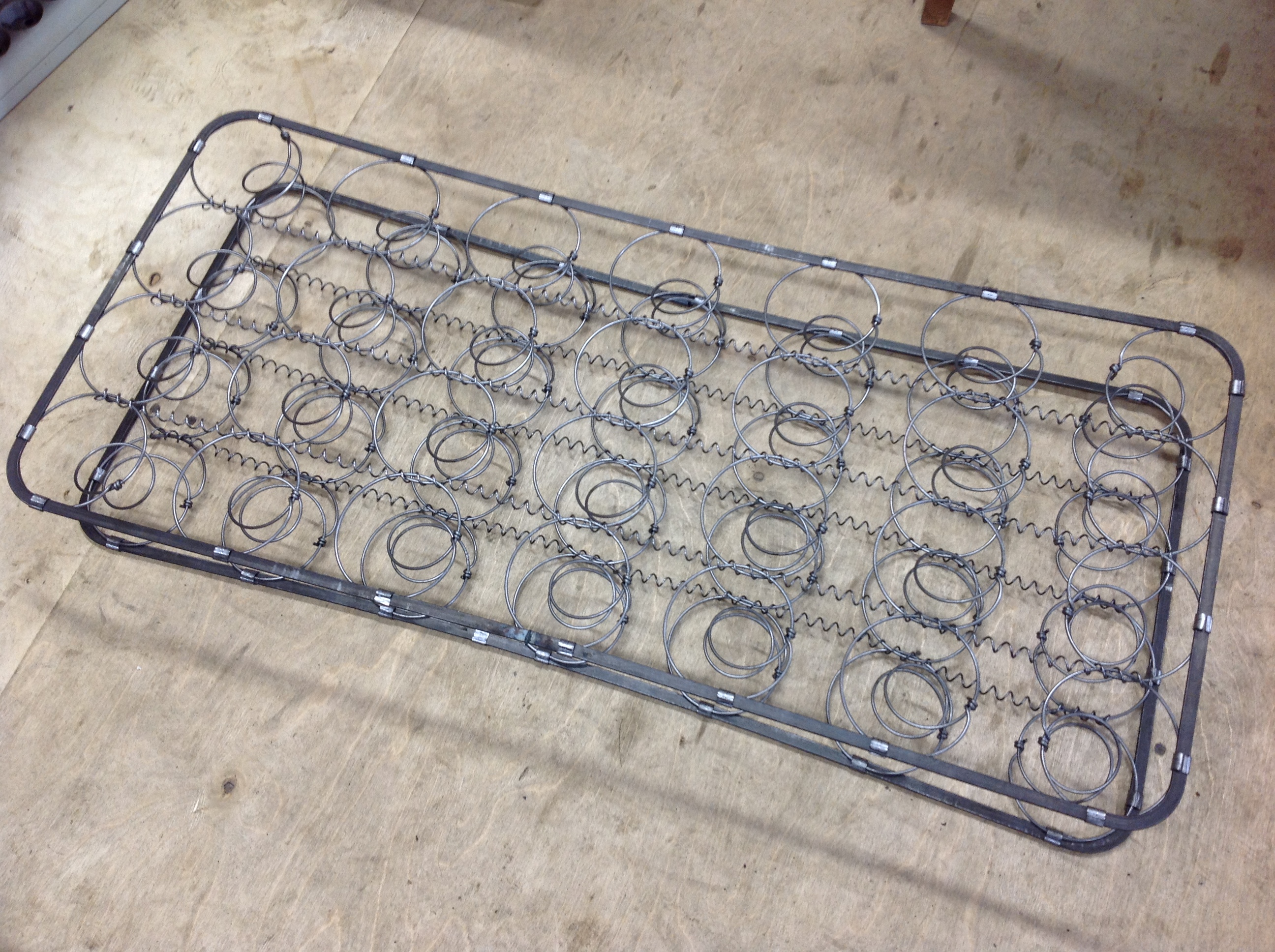

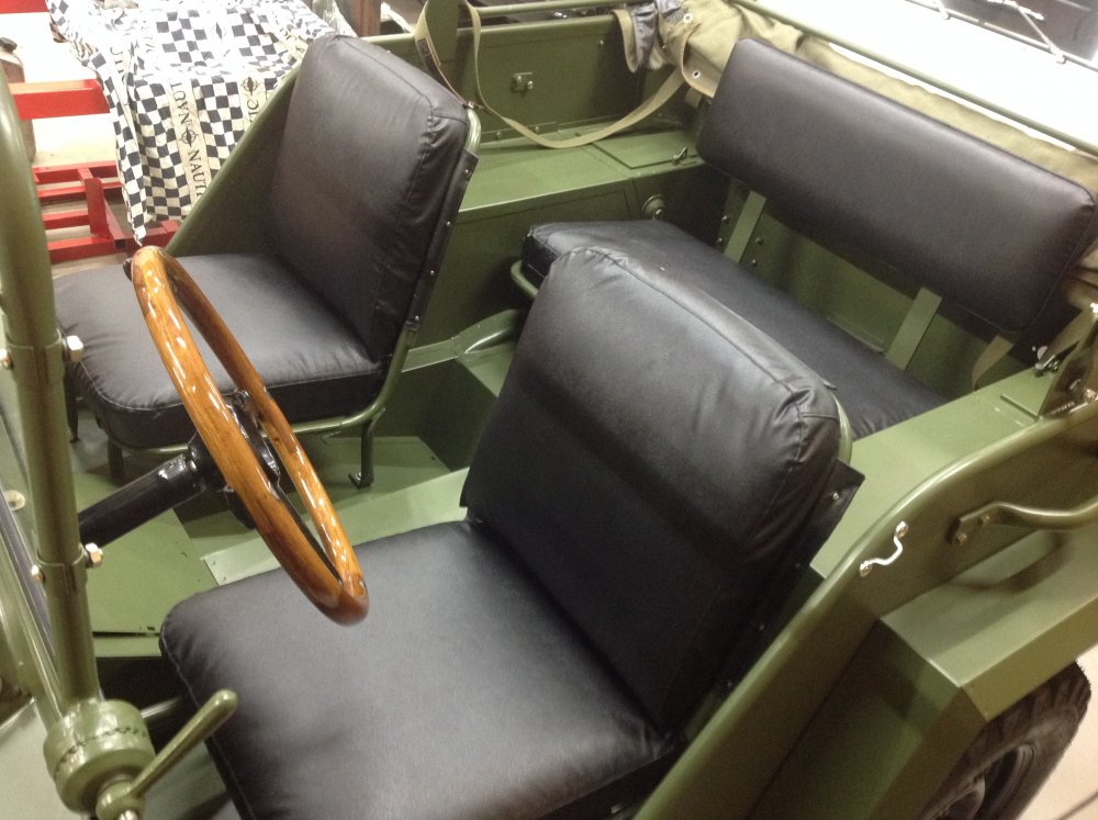

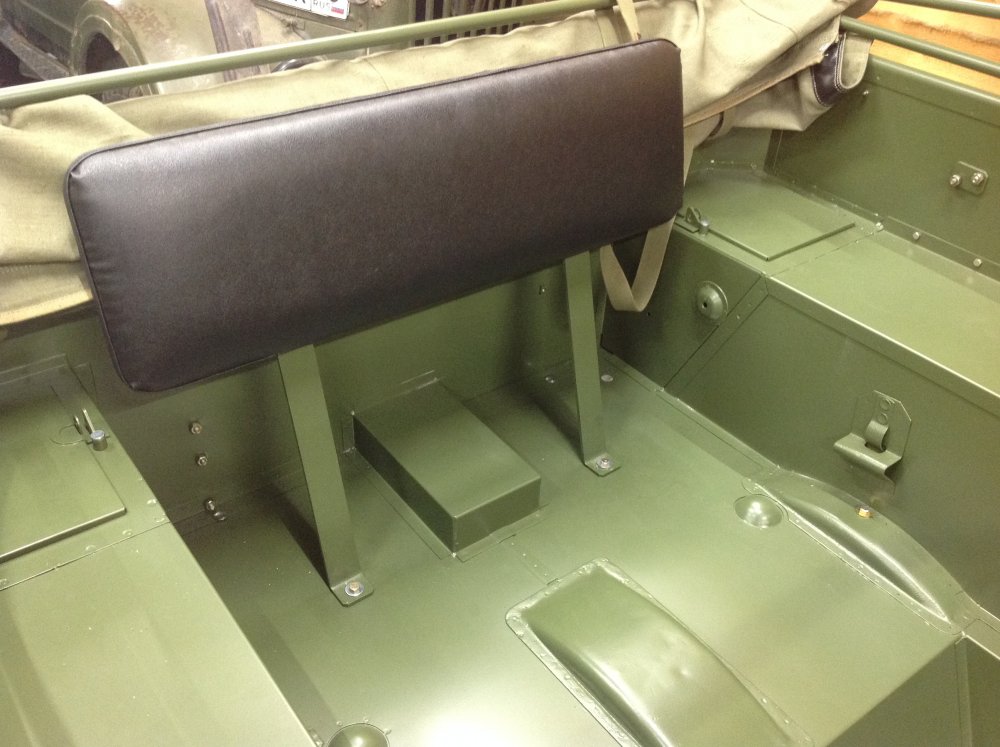

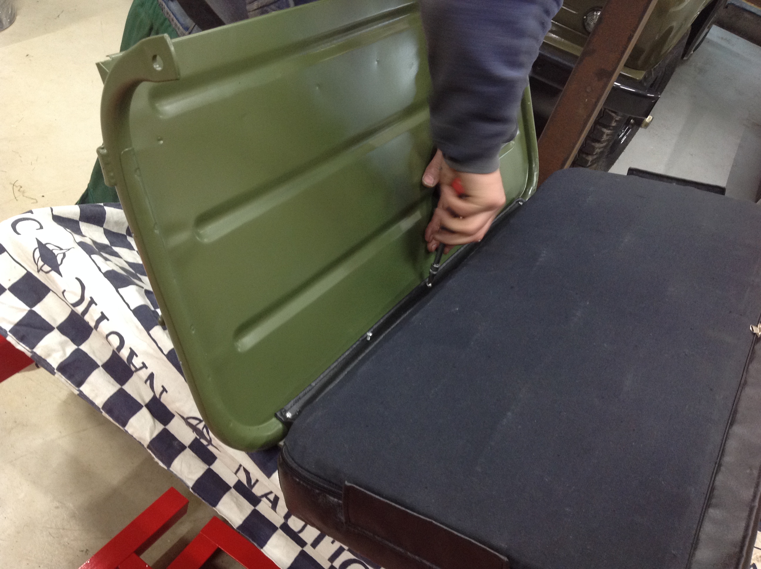

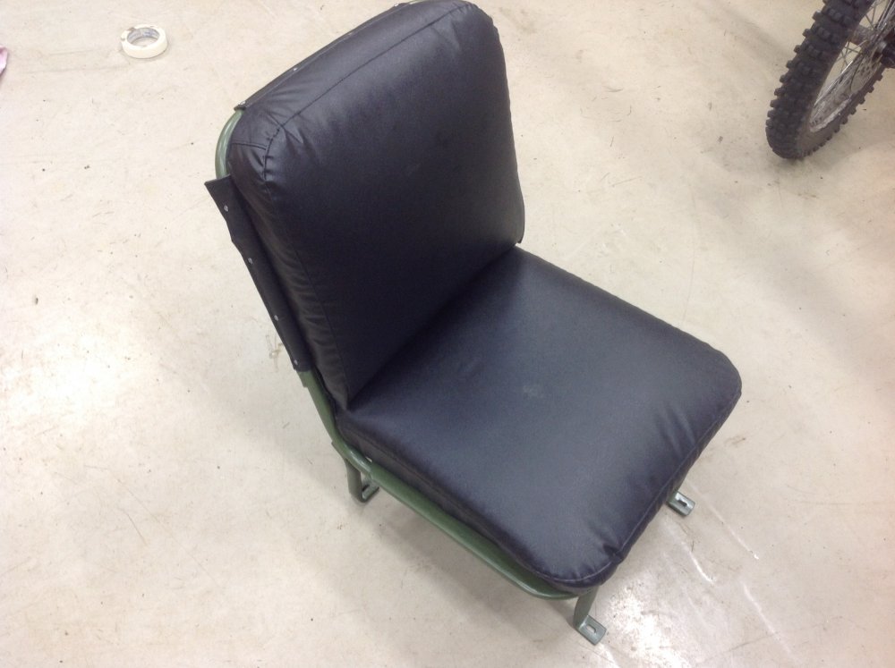

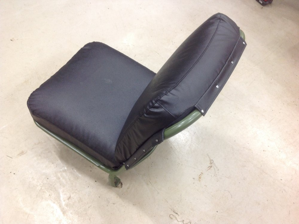

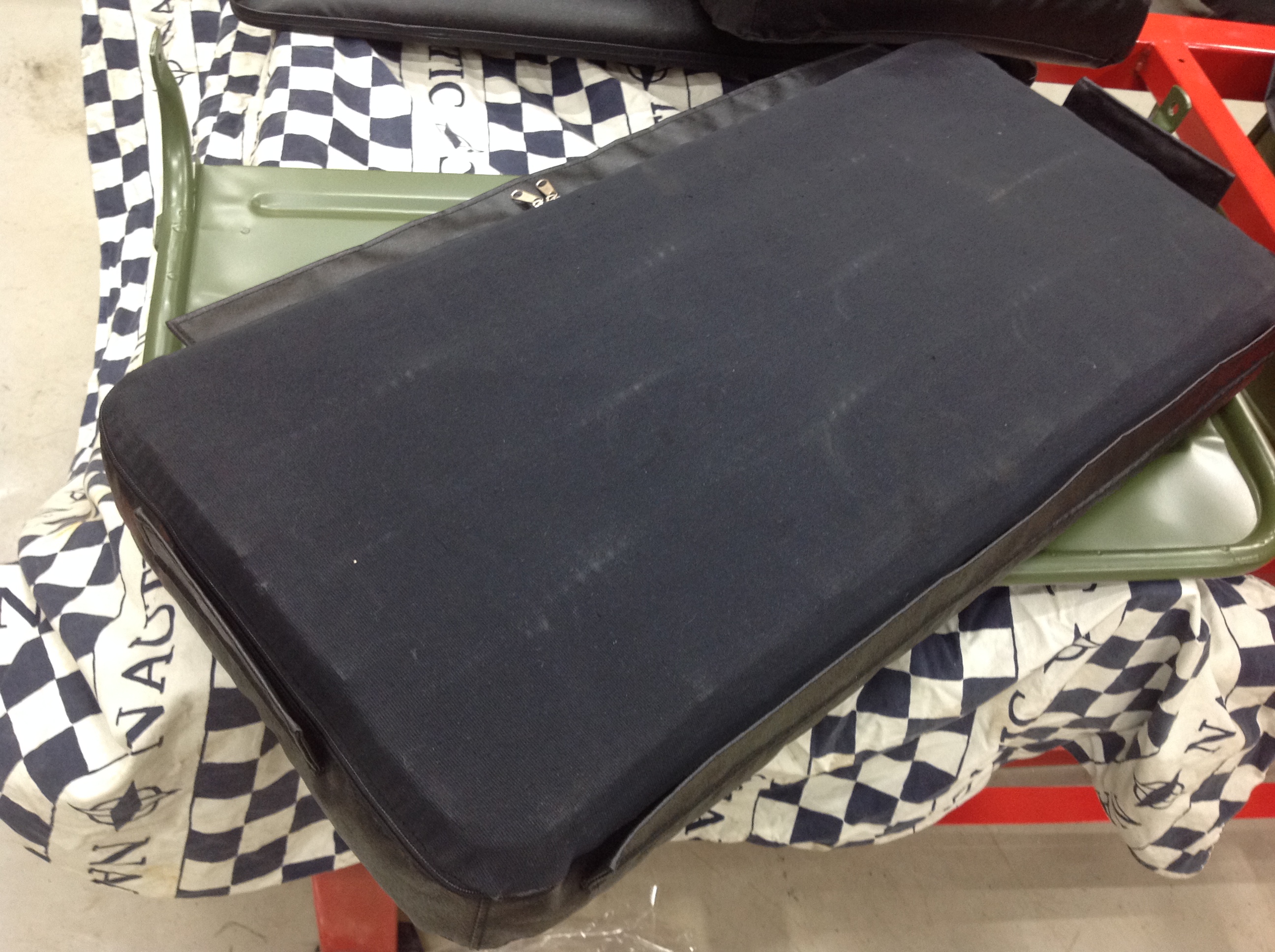

Стакан 1 978 Жалоба Опубликовано: 7 февраля 2019 (изменено) Снова про сидения. Про каркасы я рассказывал ранее. А сегодня - про подушки сидений и сборку. Сразу была задумка сделать все максимально близко к оригиналу. сами чехлы сидений (швейку) - купил у Николая (Nikolaus). Качество весьма понравилось, материал правильный, сшито с душой. Но далее стал вопрос в пружинных каркасах. Пружины используются и в подушках и в спинках передних сидений. А также в подушке заднего сидения. Спинка заднего сидения на деревяшке - набита только ватином. Спинки передних сидений оказались самой простой задачей - аналогичная деталь от ГАЗ-69 точно совпадает в размерах. Поэтому просто добыли пружинные каркасы спинок передних сидений ГАЗ-69, сняли чехлы (на третьем фото), и обтянули новыми чехлами (только слегка уплотнив по краям поролоном.) Каркасы пружин подушек передних сидений - полностью новодельные (на первом фото). Потому, что от ГАЗ-69 пружинный каркас подушки переднего сидения не подходит - у 67-го эта деталь значительно шире. Заказывал поэтому пружинные каркасы на матрасном производстве. Попасть в размер чертежа не удалось - все современные пружины больше оригинальных. В целях упрощения производства каркас получился просто квадратный. Необходимую (по чертежу) форму подушке придают уже поролоновые вкладыши. Подушка заднего сидения - пружинный каркас новодел. на втором фото. Тут в размер удалось попасть четко. Тоже обтяжка ватином с грубым текстилем - и в чехол. Добавили молнию чтоб не сшивать чехол на коленках. Окончательная сборка сидений была тоже не проста. В чертежах не видно некоторых особенностей монтажа. Учитывали много советов бывалых. Если что не так - просьба замечать! Установили седла в кузов. Без сюрпризов. Болты крепления подушки заднего сидения -поворотный шарнир- точно такие как в механизме тента (писал до этого). Только вот посадка за рулем озадачила. Худеть нужно))) Изменено 7 февраля 2019 пользователем Стакан 12 Цитата Поделиться сообщением Ссылка на сообщение Поделиться на других сайтах
Алексей Цыганков 23 Жалоба Опубликовано: 7 февраля 2019 Игорь что то у тебя действительно маловато места между рулем и сиденьем получилось. У меня тоже не сказать чтоб много но в полушубке втискиваемся. ))) 2 Цитата Поделиться сообщением Ссылка на сообщение Поделиться на других сайтах
Механик водитель 84 Жалоба Опубликовано: 7 февраля 2019 https://www.drive2.ru/l/464895232652083417/ Пружинные каркасы на мой взгляд получились не очень. Цитата Поделиться сообщением Ссылка на сообщение Поделиться на других сайтах
cubic 328 Жалоба Опубликовано: 7 февраля 2019 Смотрел в ИКЕА по этому отчету, нет там таких пружин , их никто неделает . Даже на заказ. Высота 80мм самая маленькая в продаже. Цитата Поделиться сообщением Ссылка на сообщение Поделиться на других сайтах
Механик водитель 84 Жалоба Опубликовано: 7 февраля 2019 1 час назад, cubic сказал: Смотрел в ИКЕА по этому отчету, нет там таких пружин , их никто неделает . Даже на заказ. Высота 80мм самая маленькая в продаже. Может их теперь не делают. Диван-то не новый был. Цитата Поделиться сообщением Ссылка на сообщение Поделиться на других сайтах
Стакан 1 978 Жалоба Опубликовано: 25 февраля 2019 В 7 февраля 2019 г. в 20:13, Механик водитель сказал: https://www.drive2.ru/l/464895232652083417/ Пружинные каркасы на мой взгляд получились не очень. Да, согласен - каркасы у тебя гораздо более точно сделаны. Мы же ориентировались на окончательную форму сидения. А сам каркас делали как проще - как и сказал Роман - потому что пружины другие, и точно скопировать все равно не получалось. Цитата Поделиться сообщением Ссылка на сообщение Поделиться на других сайтах
